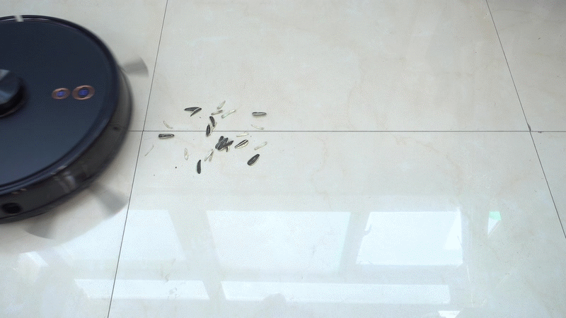

接下来的测试就专门针对较轻的垃圾进行清扫,其中有碎而轻的瓜子皮,还有轻而薄的碎纸片,最后还有清扫时容易滚落的黄豆。在清扫瓜子皮的时候,清扫效果也还不错,凡是扫地机走过的地方,瓜子皮都被尽收腹中。
