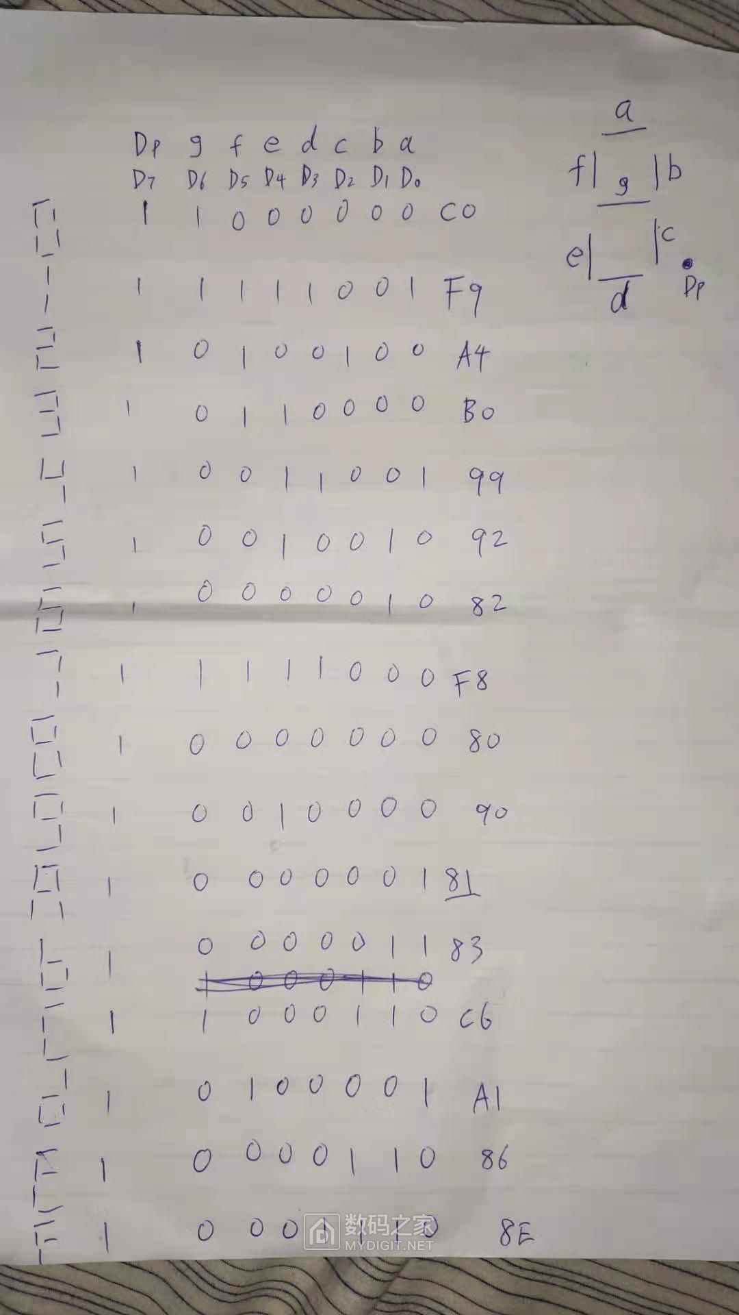

根据电路接线情况自己用纸计算,很快的
     unsigned char code LedChar[] = {
      0xC0,0xF9,0xA4,0xB0,0x99,0x92,0x82,0xF8,
      0x80,0x90,0x81,0x83,0xC6,0xA1,0x86,0x8E

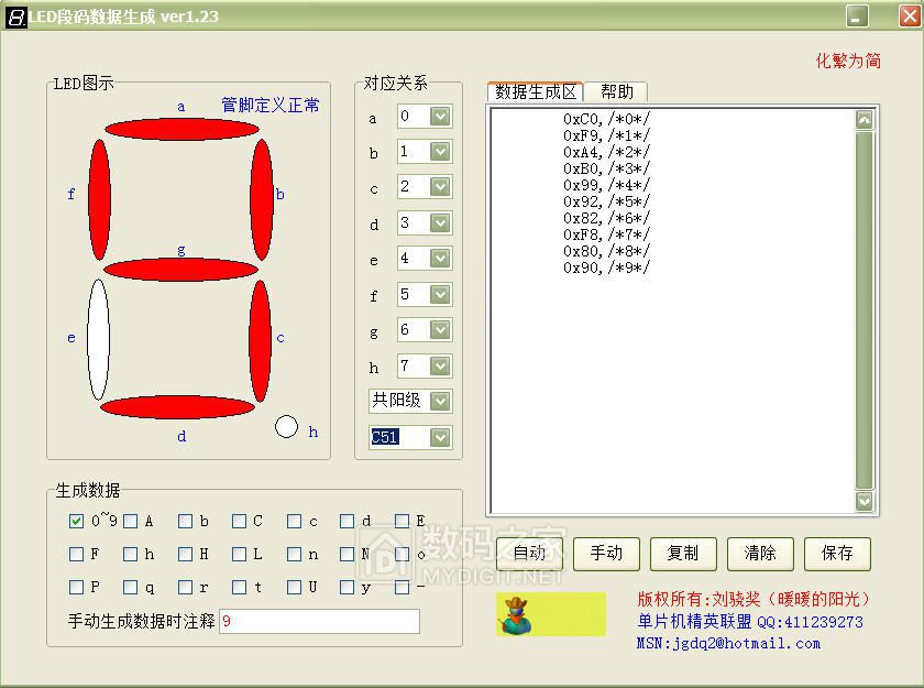

一款实用的LED取模小软件,下载链接:   链接:https://pan.baidu.com/s/1M5DJMKI47fURZDqJehPnOg
提取码:1111   在51单片机文件夹里的LED取模软件中下载!!!!!可以自定义字符,自动,手动,取模,,自定义IO对应关系,共阴,共阳,C51 PIC ASM EM 数组编码 ,一般的需求都能满足.
免费小软件,功能比较全,新手,老手都适用:titter:
led1.jpg 其中 对应关系的意思是: LED 数码管的的 段 a引脚 对应 单片机的PX^0 引脚,,其它类同,,,,,对应引脚可以按实际电路需要改变.

发表于 2021-1-22 12:00:51 | 显示全部楼层
提取码:1 ...
这个是好用,就是win10报毒,不知怎么回事

发表于 2021-1-22 16:19:00 | 显示全部楼层
用一个加壳软件,给它加个壳试试
发表于 2021-1-22 20:39:55 | 显示全部楼层
wpppmlah 发表于 2021-1-22 16:19
用一个加壳软件,给它加个壳试试
估计已经被人加了壳,所以报毒

发表于 2021-1-22 22:01:14 | 显示全部楼层
只有真正弄懂了2#的图表,不但你这次程序的段码表小数点亮不亮的问题可以解决,即使将来遇到引脚按照其他顺序排列的板子也可以编程驱动的。
 楼主| 发表于 2021-1-23 13:36:05 | 显示全部楼层
慕名而来 发表于 2021-1-22 22:01
只有真正弄懂了2#的图表,不但你这次程序的段码表小数点亮不亮的问题可以解决,即使将来遇到引脚按照其他顺 ...
我真的理解了其编码原则,受益匪浅:praise:
