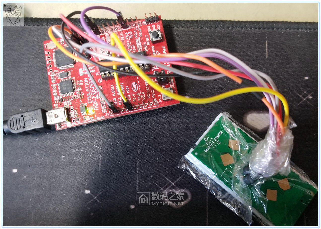

上回书说到:搞定显示后功耗还是很高,最后发现是射频模块的问题。
https://www.mydigit.cn/forum.php?mod=viewthread&tid=225062
https://www.mydigit.cn/forum.php?mod=viewthread&tid=228145
最后在网友的帮助下找到了问题。
然后就又过了很多天…………
终于将两个A7105调通了。
最后总结:
A7105和A7106基本一致,只是A7106多了个寄存器。可以忽略(没搞懂)不影响。
A7016多的主要功能是能在没有MPU干预的情况下,自己周期的醒来看看有没有收到命令,若有,通过管脚唤醒MPU。
这个功能不用也行。
可以将这两种芯片当成一种来用。
