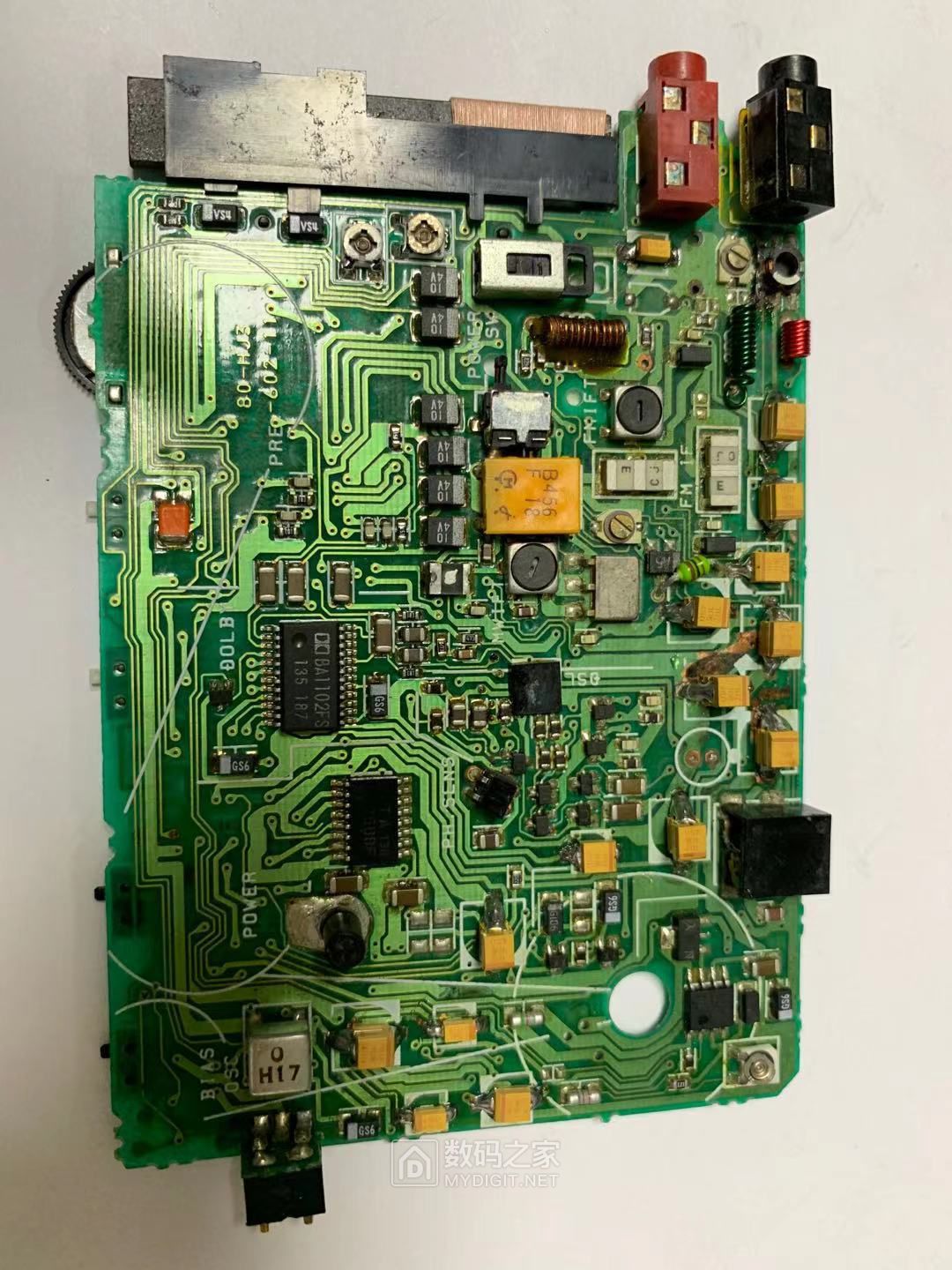

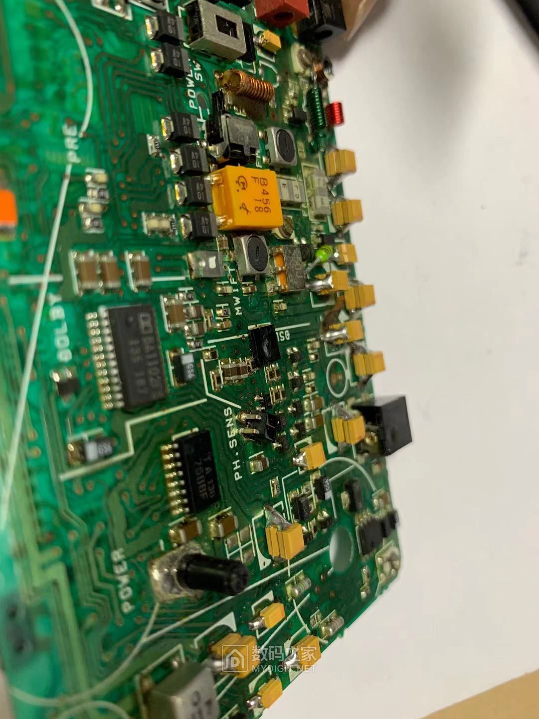

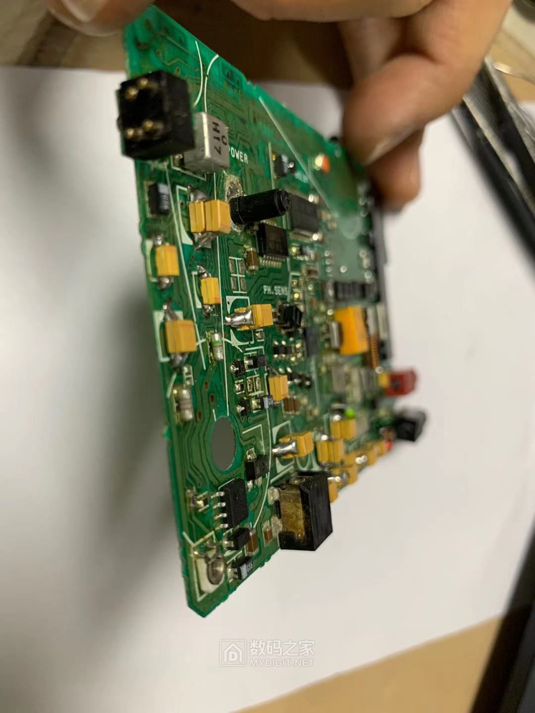

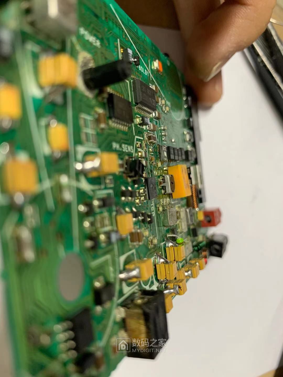

非常经典一部随身听,可惜电容全部漏液
全部更换钽电容,没有合适的容量,用两个叠加来增加容量不知是否可行
装机测试后不开音效声音正常,开了音效后声音失真,尤其是低音
