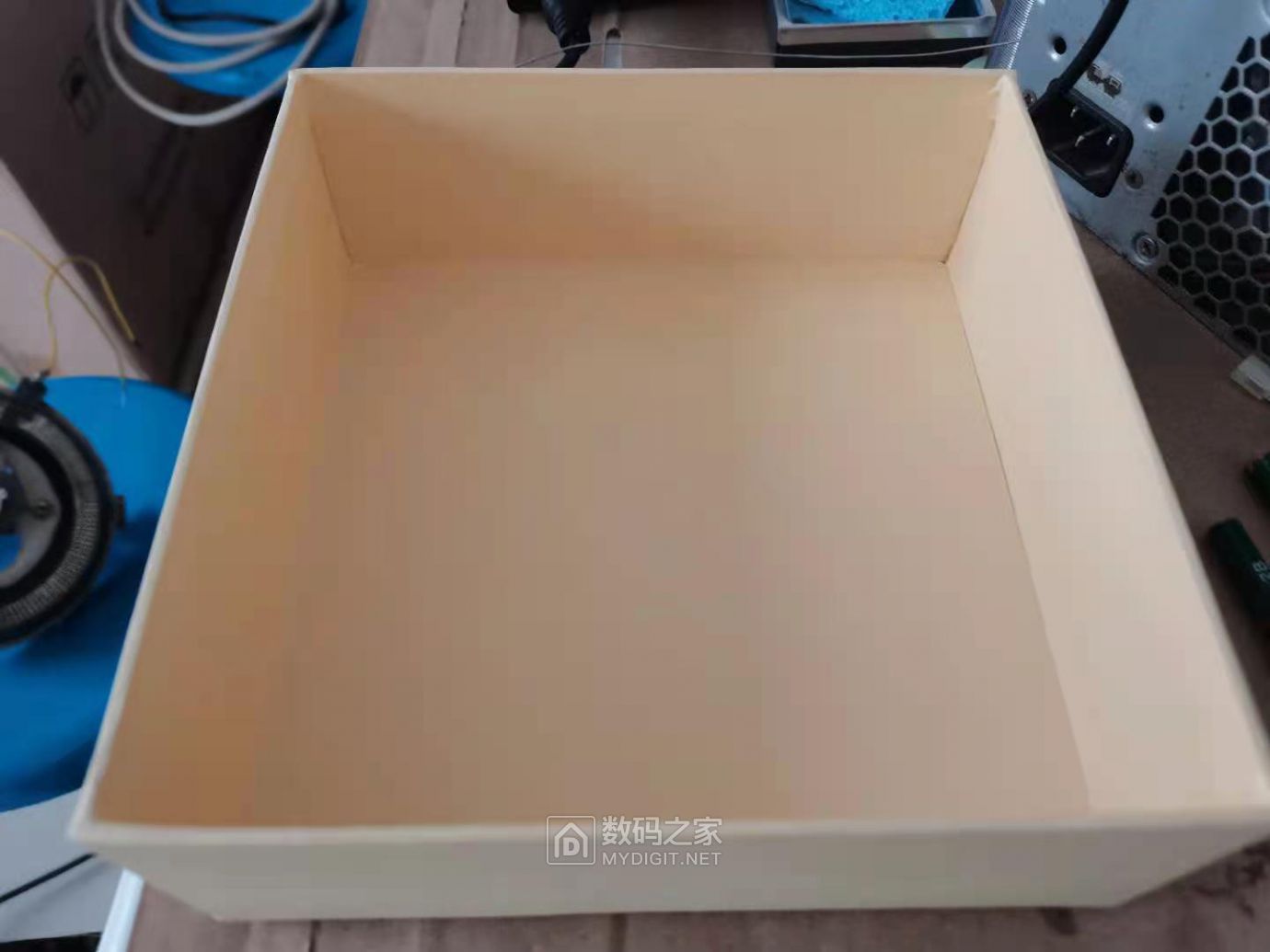

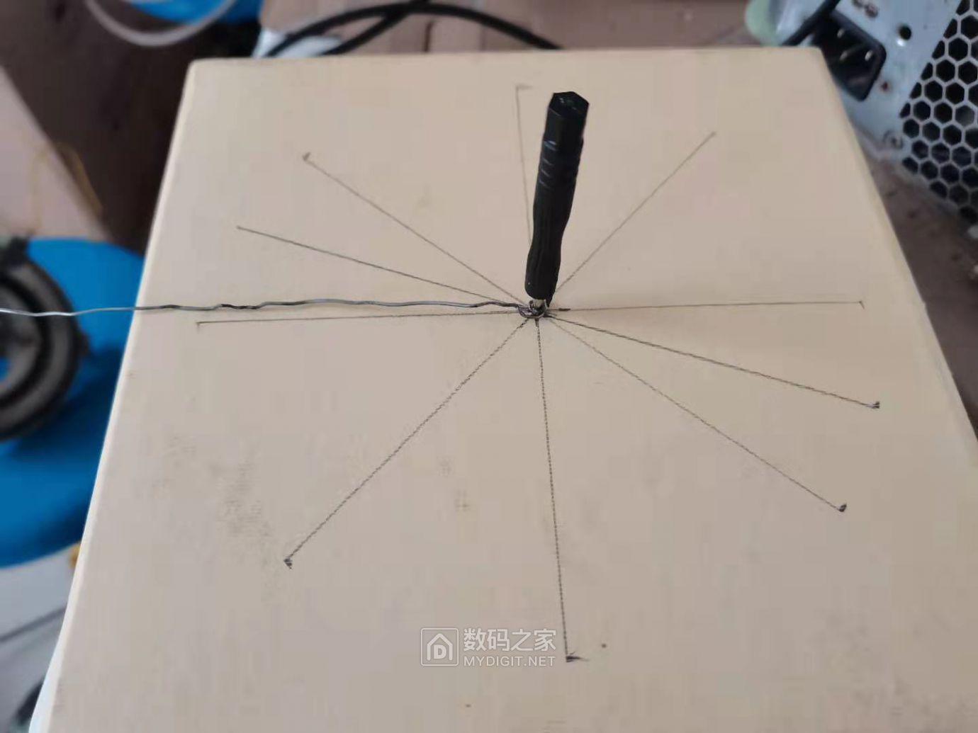

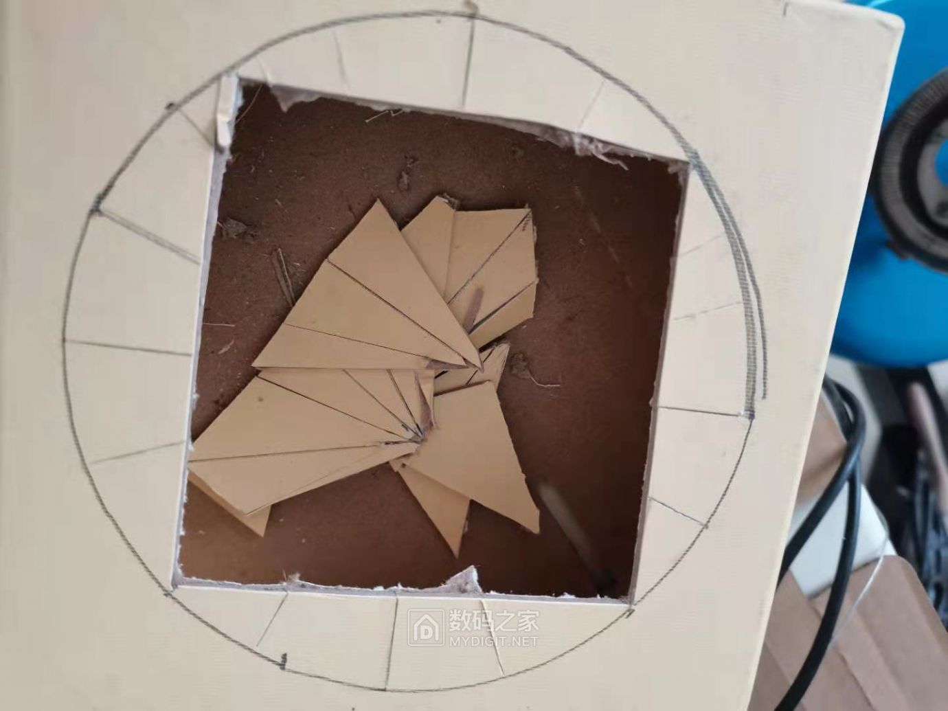

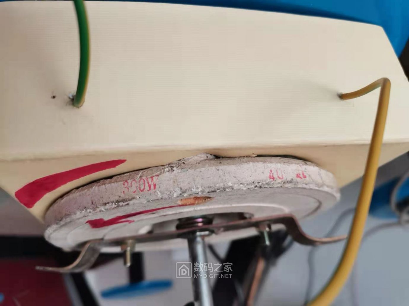

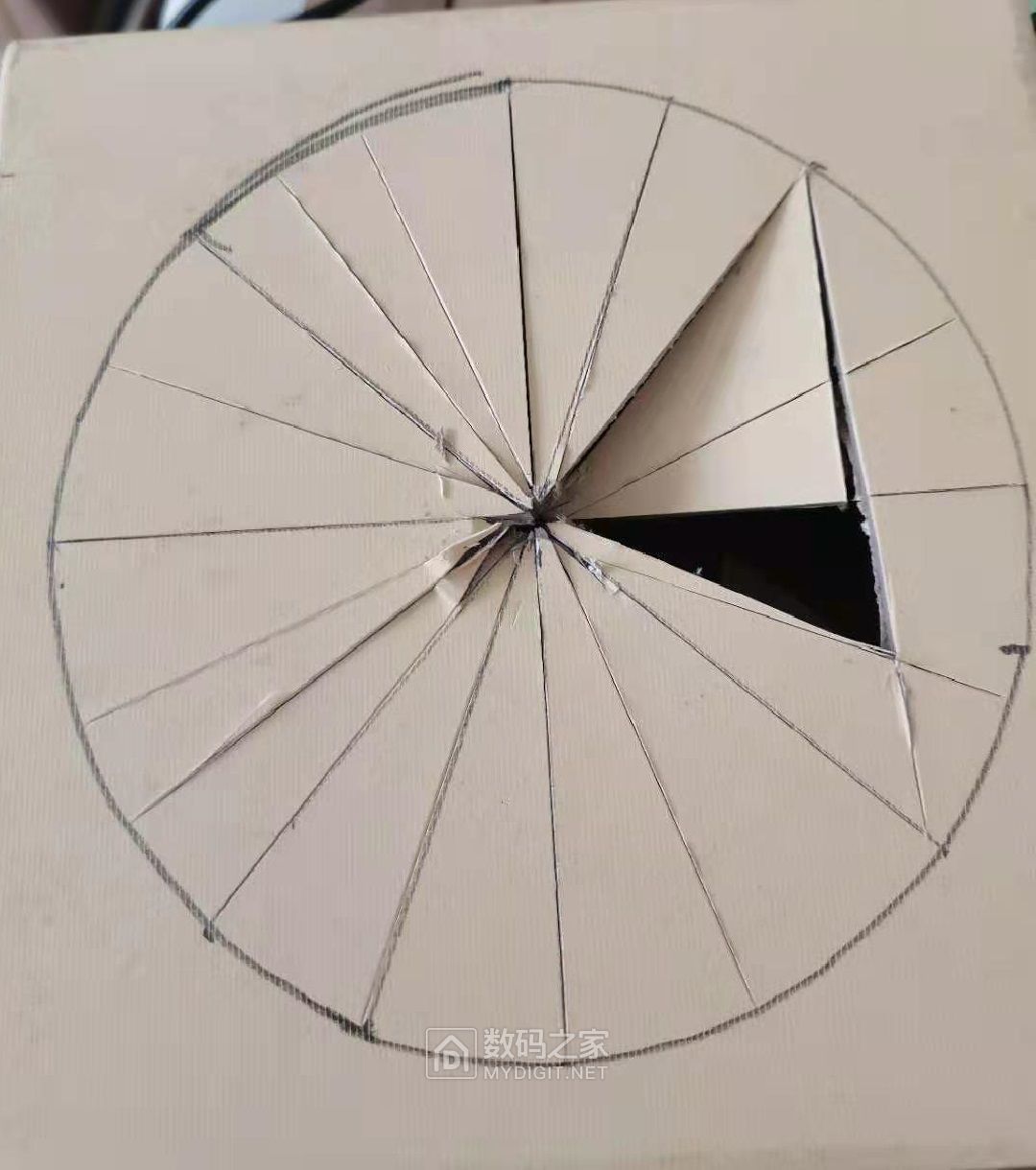

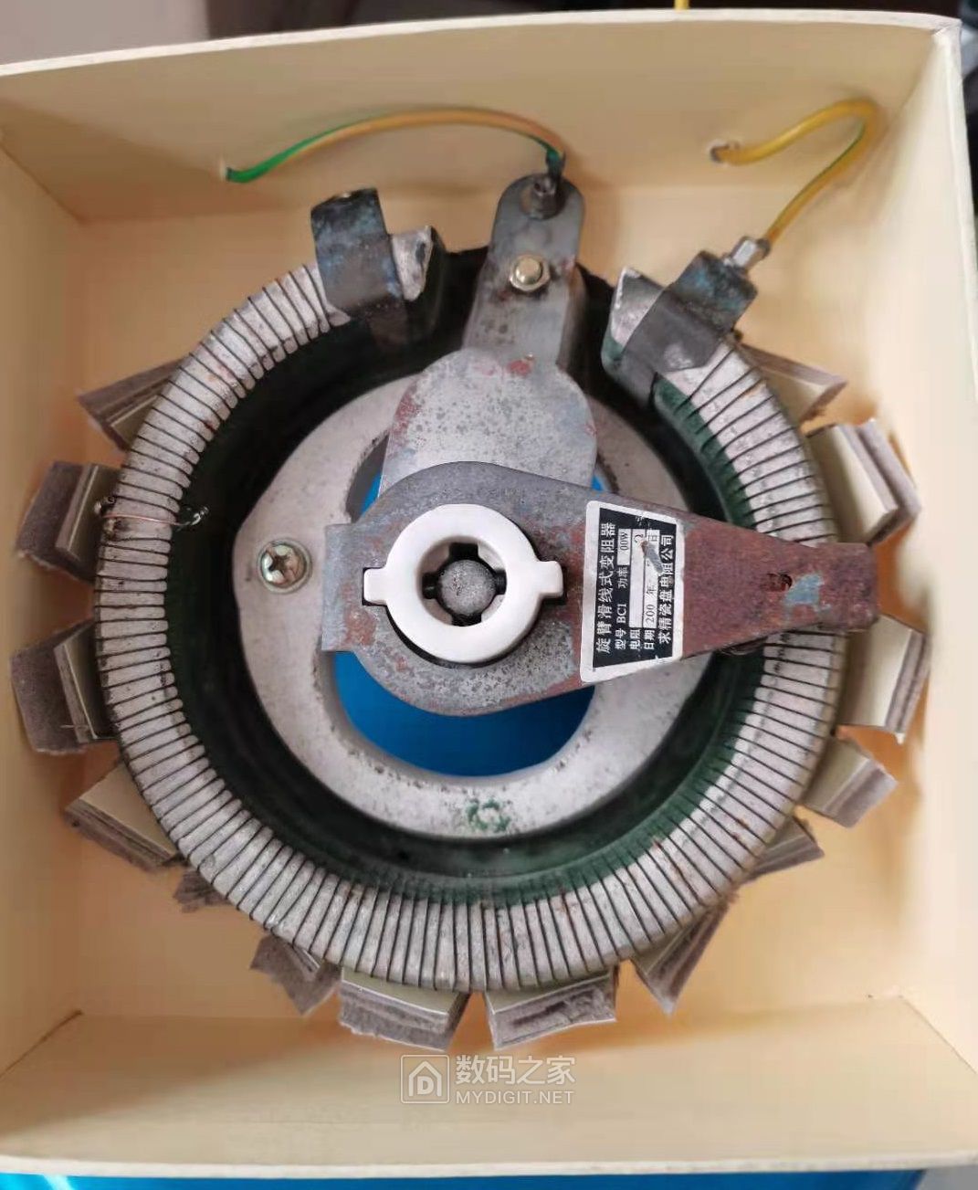

上周未废品站收个可调电阻,有断线,因为无法锡焊,就用铜线绕接(后发现竟然是铝芯:cry:),不知道大家有什么好的焊接方法。

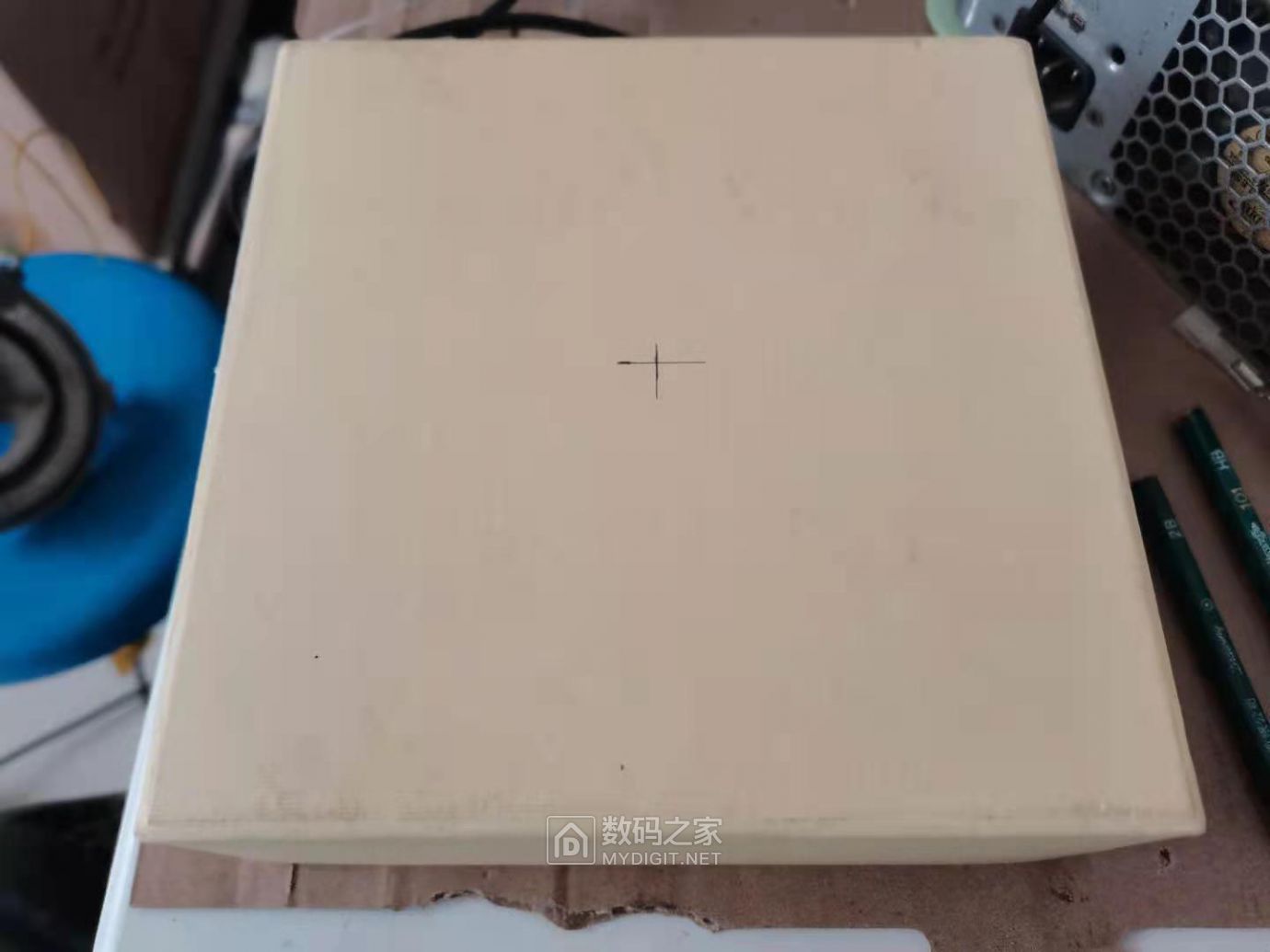

直接上图,请欣赏,不妥之处请批评指正。
因没有圆规,就用了这种土办法。

发表于 2021-2-25 08:41:09 | 显示全部楼层
这个一般是大功率使用,就是一种廉价电阻丝陶瓷散热。
小心的拆掉一圈,发热丝缠绕对折,用小铜铆钉(原型铜端子去掉塑料,实在不行断路器固定铝管)压紧。一般就没事了。
讲究点拿硅橡胶把这个固定在尽量远离发热的位置。晃动不容易断。
你这个要是大功率使用可能壳子比较热危险。

发表于 2021-2-25 09:21:13 | 显示全部楼层
300W,我的天哪,最好是用电木盒子

 楼主| 发表于 2021-2-25 10:05:00 | 显示全部楼层
散淡 发表于 2021-2-25 09:52
找到了纸板侠
零时用人不能离开,不建议他人做

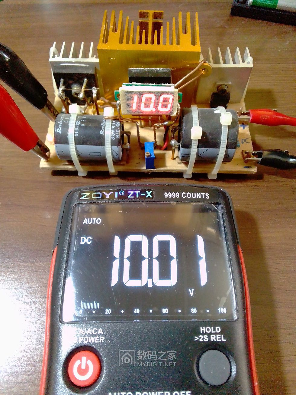

感谢分享,废物利用一下吗:loveliness:,偶而当个假负载测试电源应该可行。

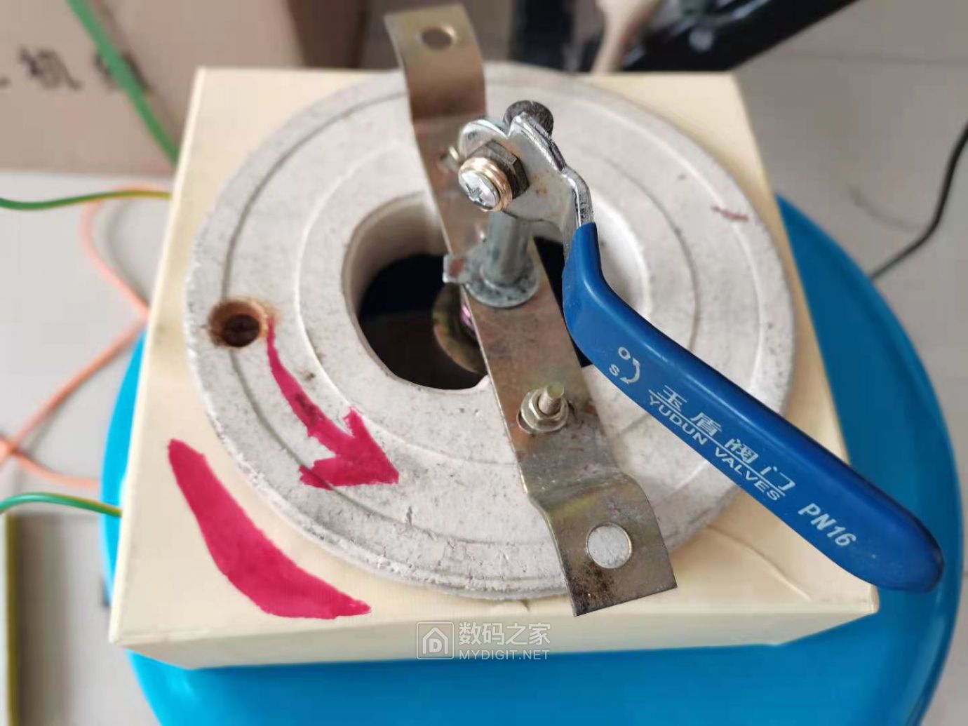

发表于 2021-2-26 07:41:02 | 显示全部楼层
旋把是亮点
 楼主| 发表于 2021-2-26 10:03:43 | 显示全部楼层
见笑了,用的水管阀门把手:lol:

zyj232 发表于 2021-2-25 10:05
感谢分享,废物利用一下吗,偶而当个假负载测试电源应该可行。 ...
电阻40欧?只能做高压负载了。
 楼主| 发表于 2021-2-26 11:37:38 | 显示全部楼层
crazy0qwer 发表于 2021-2-26 11:10
电阻40欧?只能做高压负载了。
我用万用表测量在50欧左右,感谢分享。
