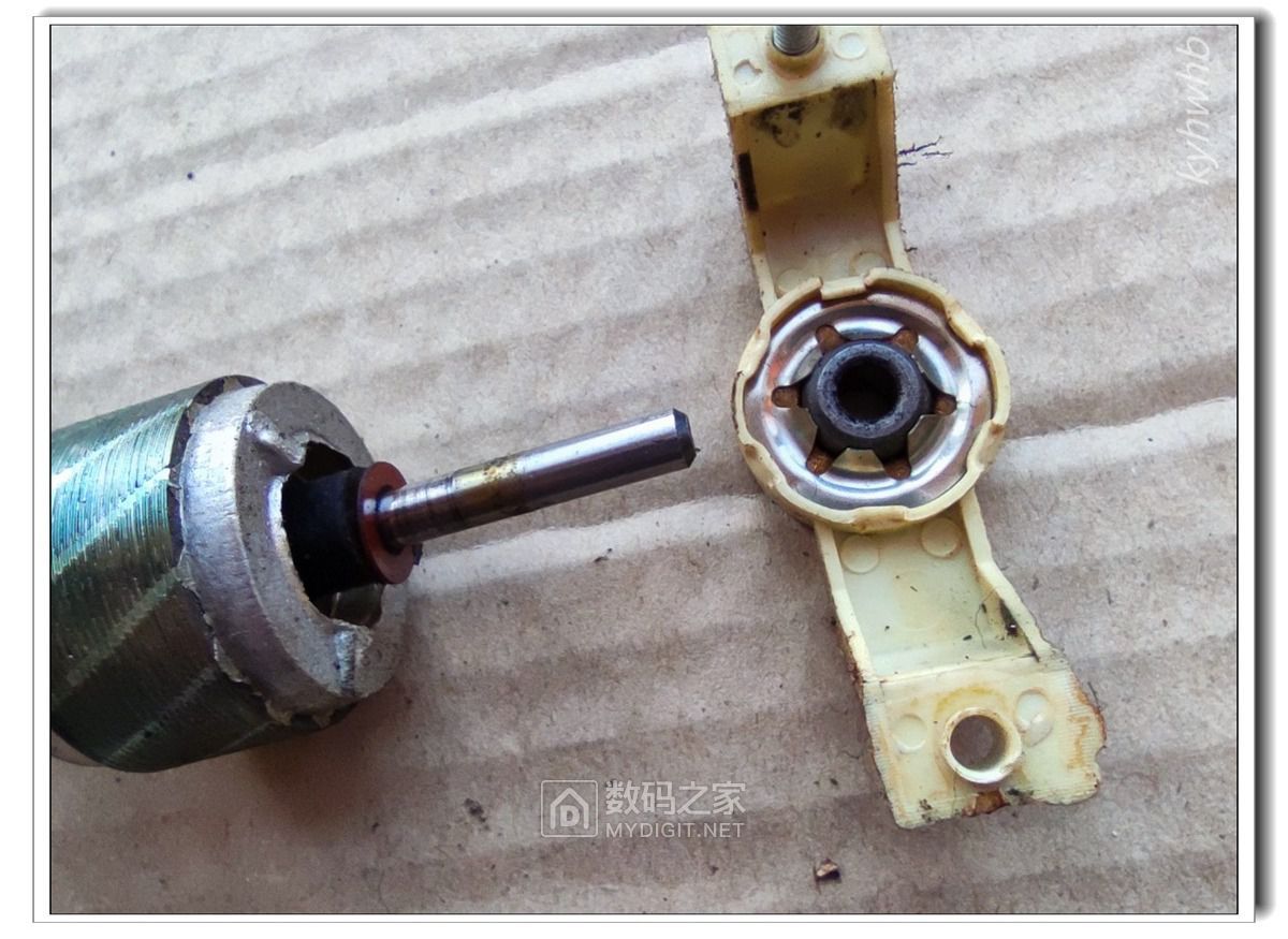

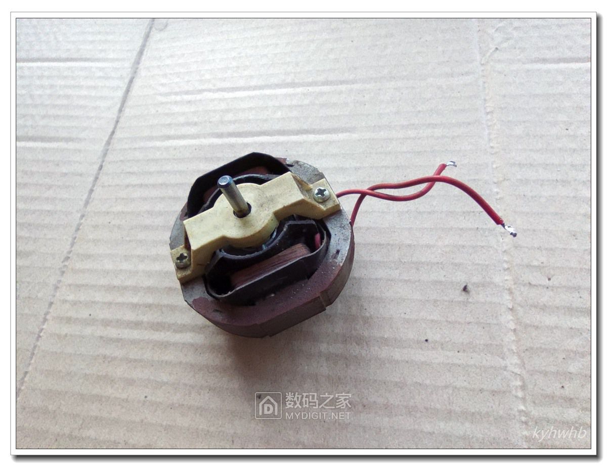

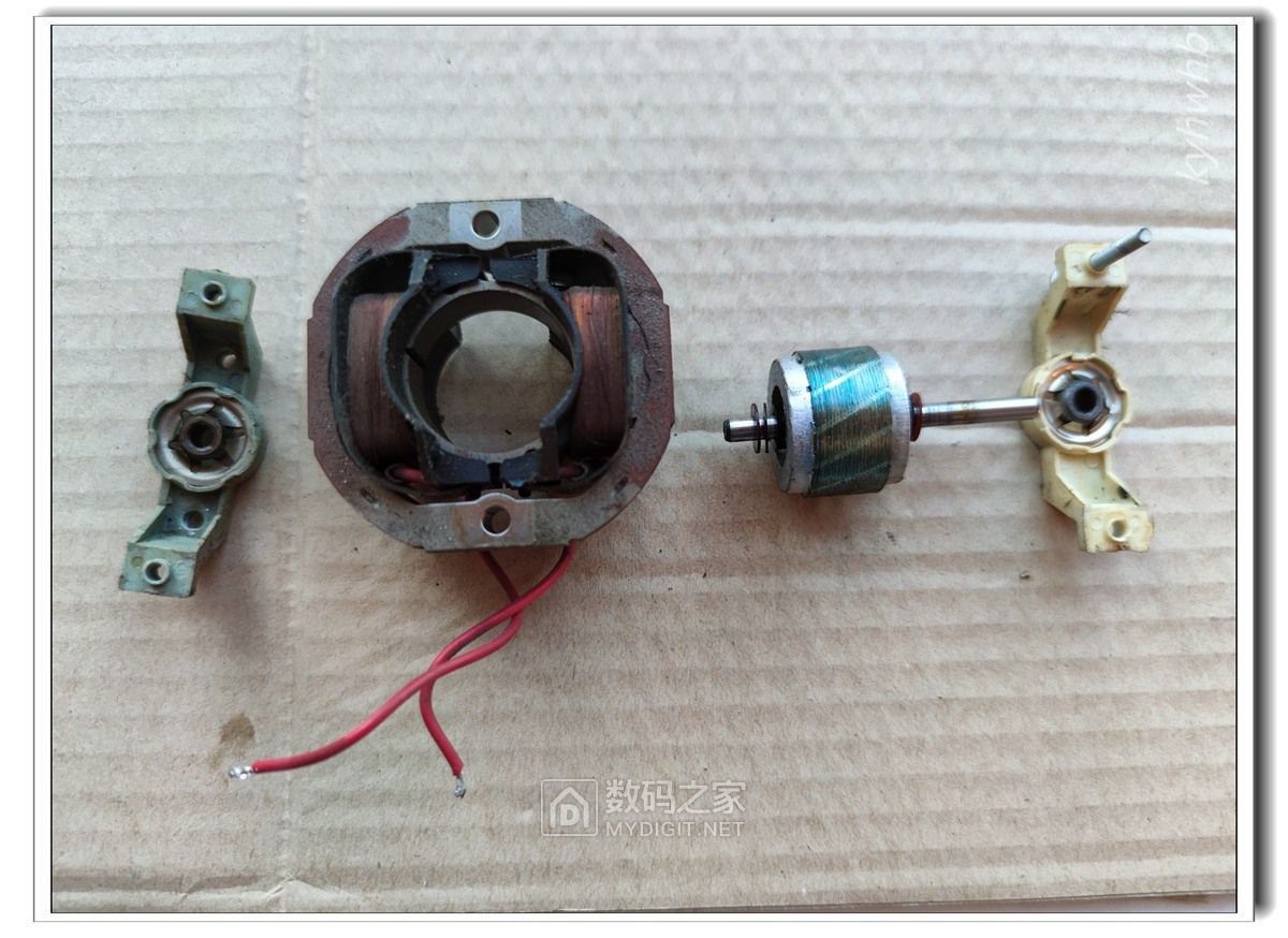

   小排风扇电机加电有交流声但不转,拆装清理加油后正常了。

看样子可以直接无损换一个轴承上去

电钻扩孔,改双滚珠轴承一步到位。定子绕组变暗明显,可以网上找规格合适铜线定子换上。

这种罩极电机没密封,容易进灰尘水汽等脏东西,用一个时期就得清理,时间长了极易缺油抱死烧坏。

液体的油当时就见效,时间一长就不行了

以前修过一台落地扇也是缺油转不动,轴承里面的油毡都完全干了

轴有些磨损了
