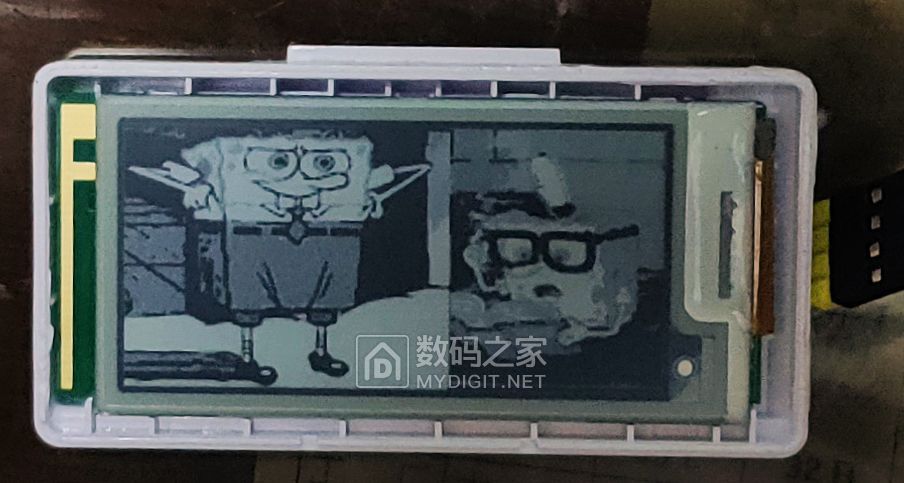

【标题是向此贴致敬,是楼主向未知挑战的勇气激励我求索】
接上一贴发现了汉朔电子墨水屏价签的亚种
找不到资料,只好想点别的办法,碰碰运气。
首先读出固件
然后幸运地找到了反汇编工具,虽然写得粗糙,但帮了大忙,省得从零开始写程序。
但还是有一些写错的地方有,导致把数据当作指令而解析失败。
研究了一下MSP430指令集,还算简单,16位指令结构比较整齐,数量也不多,大概看了一下。
哪里失败就修改哪里,磕磕绊绊终于反汇编了整个程序。
把用到P2OUT、P3OUT的地方找出来,位操作对象是P2.3(时钟)、2.4(数据)、3.5(DC)的要重点关照。
有一处同时存在移位和时钟信号置位复位,就一定是模拟SPI的子程序。
有两处先设置DC再调用上述SPI时序,那就一定是写指令和数据的地方。
有一处先操作RST再跟着一串调用上述写指令和数据,那就一定是初始化程序。
整理出写屏操作如下
所在固件地址写指令 写数据1 数据2 数据3
e93e06 17 17 17
e95a04
e962001f 0b
e9726198 0 d4
d9885097
然后开始搜索各种墨水屏的资料,核对指令寄存器。
这里找到一款,分辨率一致,外形非常相似、排线上印字也有相同前缀。
资料“UC8151C升级UC8151D说明”中列举了初始化指令,其中UC8151C部分与上表高度一致,故基本确定为UC8151C。
(考虑到此价签有年头了,合理推测应该是用了旧的C版芯片)
下载程序示例、移植、烧录,成功地显示出测试图案。
再改一下,把自己的图片放进去
此款虽然分辨率低(212*104),但支持4级灰度。更适合显示图片(之前那款适合文字)
程序就不拿出来献丑了,大家用官方例程吧。
