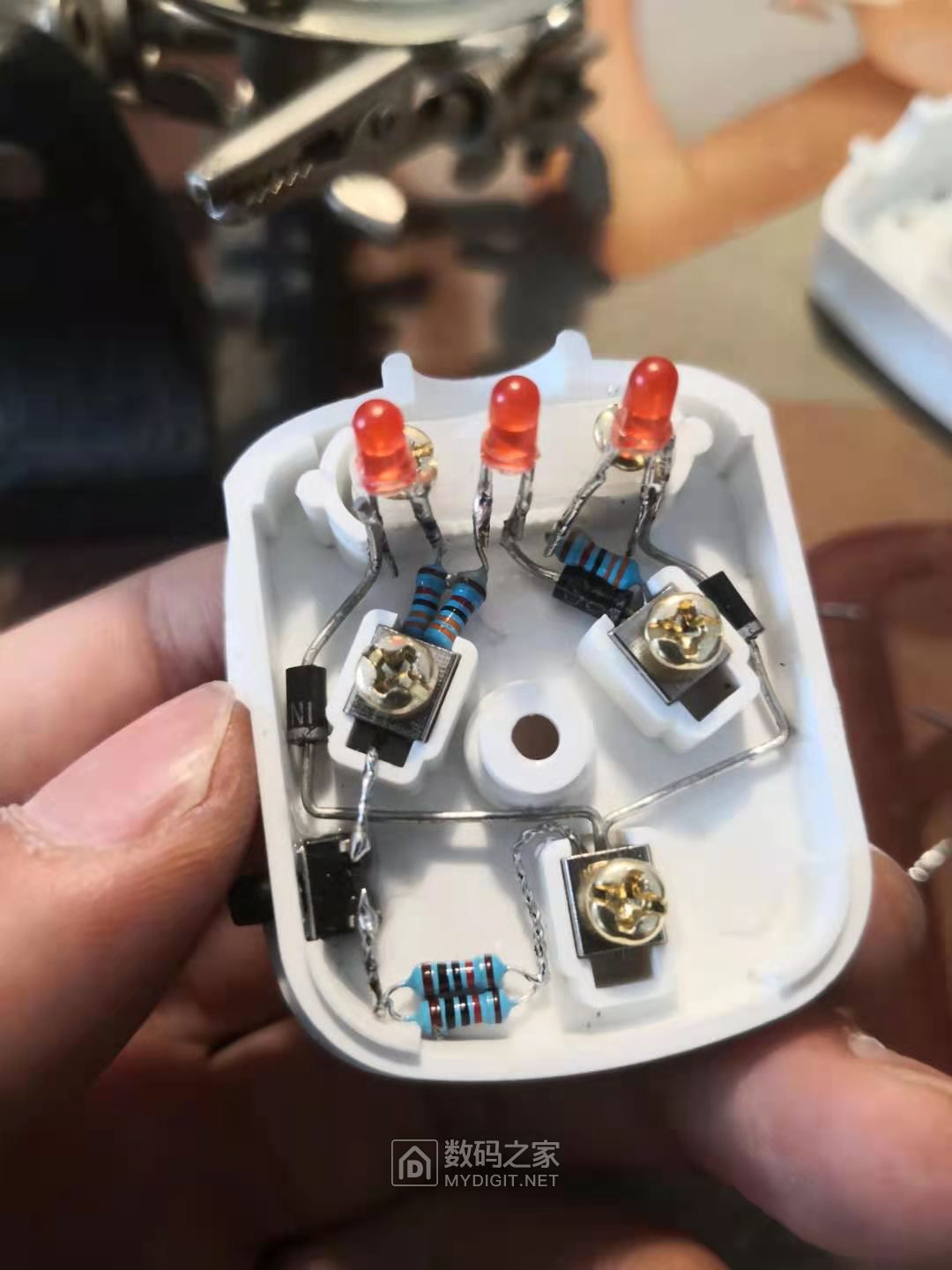

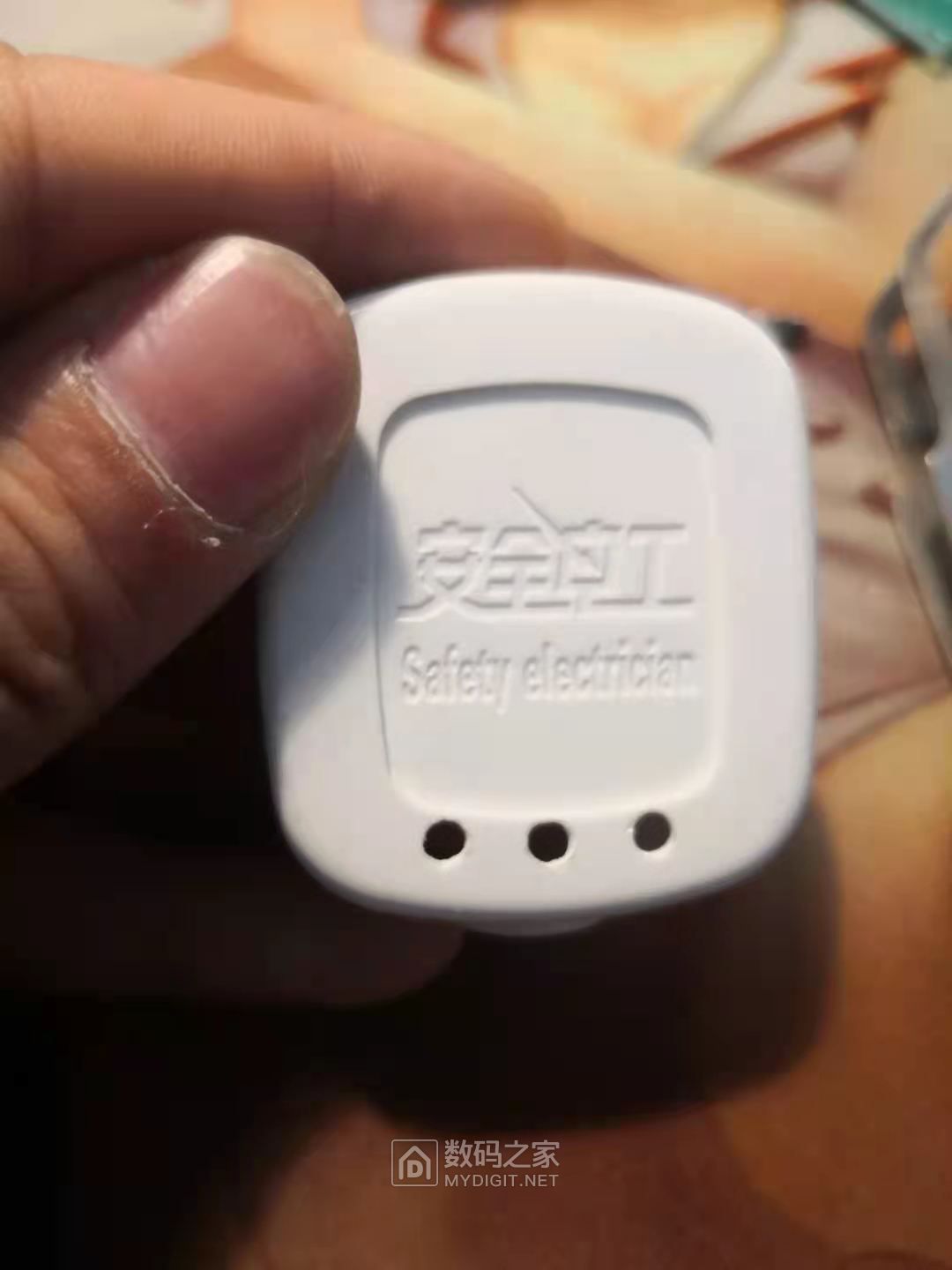

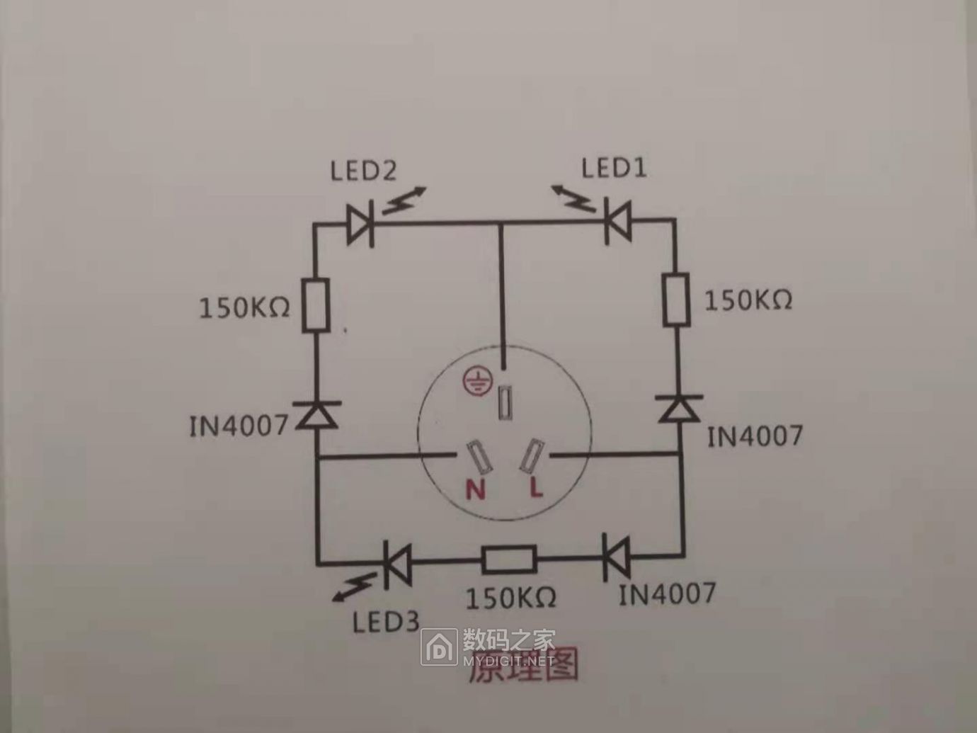

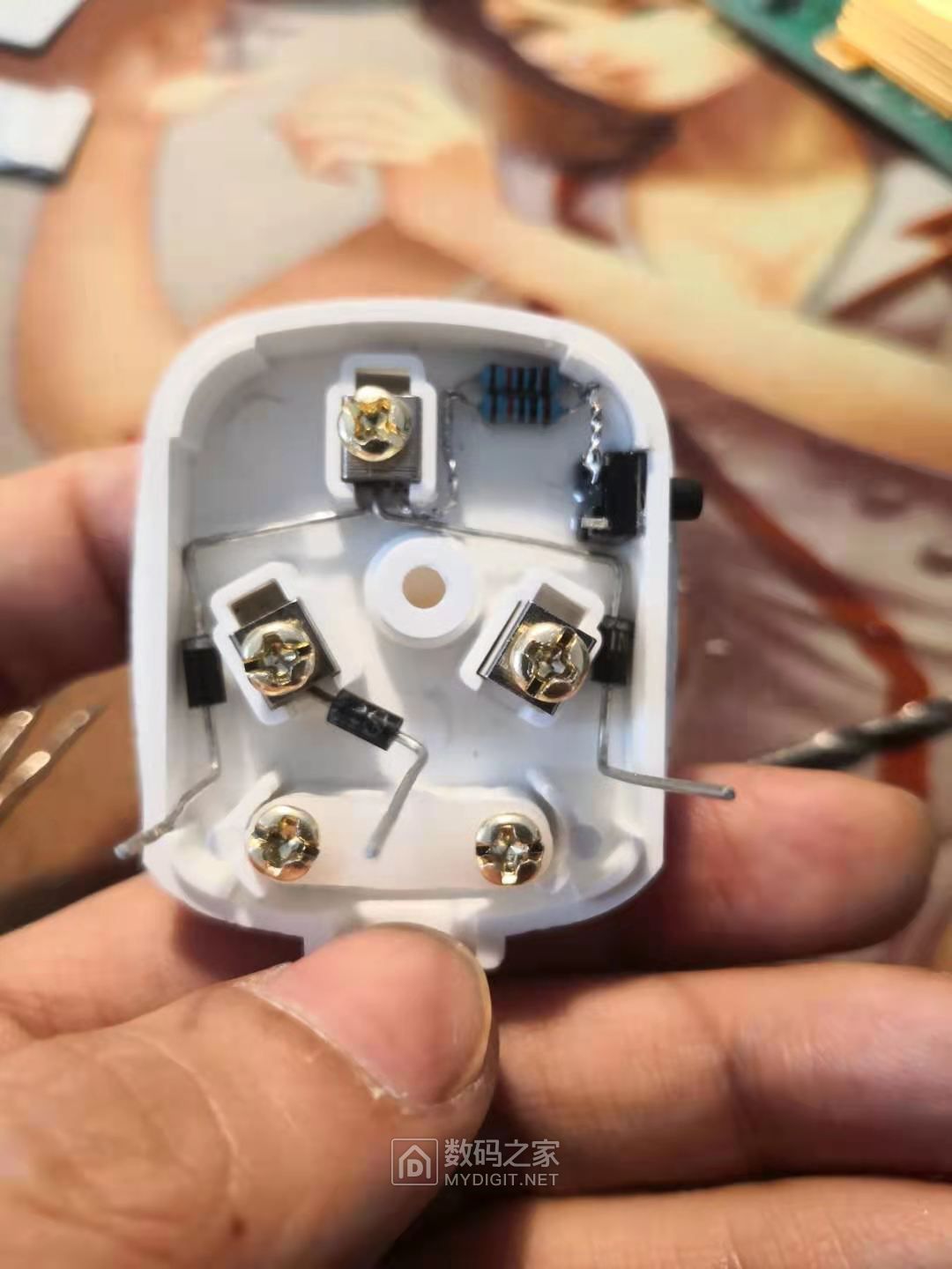

最近朋友家房子装修,让我帮着收拾一下,想着不能光干苦力活啊,得干点技术活,就想着给测一下电,在网上知道有这个东西,但是网购来不及了,看到手头有个闲置的三项插头,就它了,自己做一个。在正面开三个孔,用来装LED指示灯,有手钻,这个简单

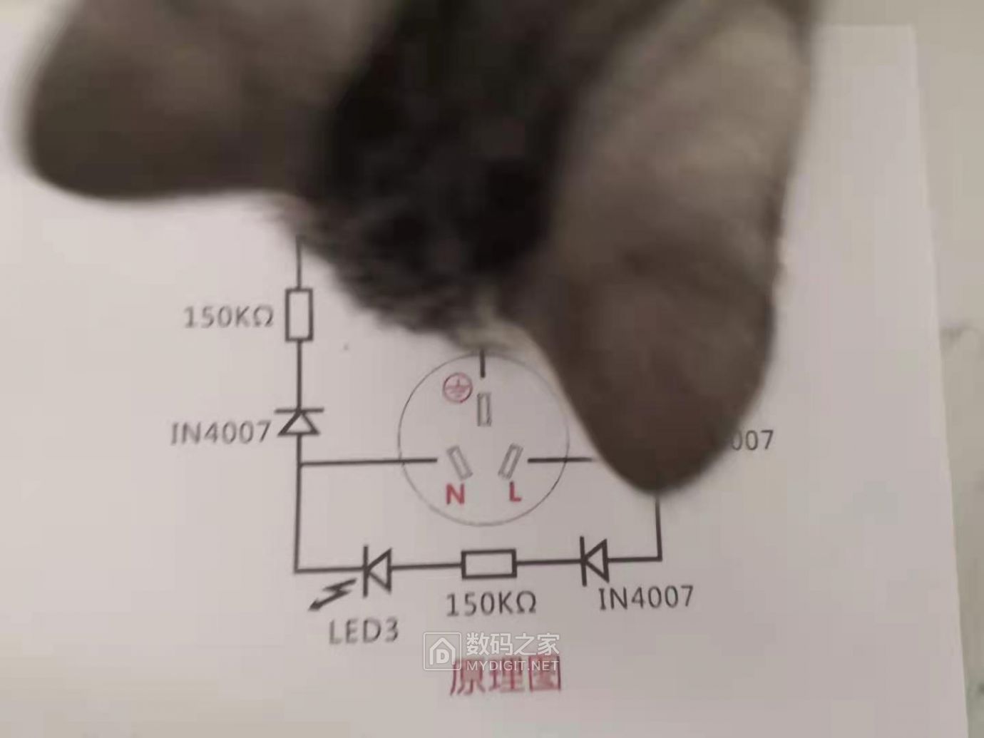

虽然原理知道,但是稳妥起见,在网上搜索了一个电路图
说干就干,插头内部空间还算大,右上角增加了一个漏保检测的开关,这个开关位置比较尴尬,拔插头的时候可能会碰到,但是手里没有长柄的微动,不能放在插头正面,一般漏保动作电流是30mA,用5.5K的电阻,220V下能达到40ma,手头没有相近的电阻,用了两个10K的电阻并联,5K多一点,这里用1/4W的电阻功率有点小,正常220V下5K电阻承受的功率大概在10W,没关系,反正也就瞬间的事情。微动开关用AB胶固定,干了以后强度还可以。
二极管没啥说的了,1N4007,LED的限流电阻是33K,当时是自己算的,按照电流小于漏保电流,防止直接跳闸和烧LED,没有按照电路里的要求用150K,可能因为我这个电阻选小的原因,导致后面指示有不一样的地方,后面会说。

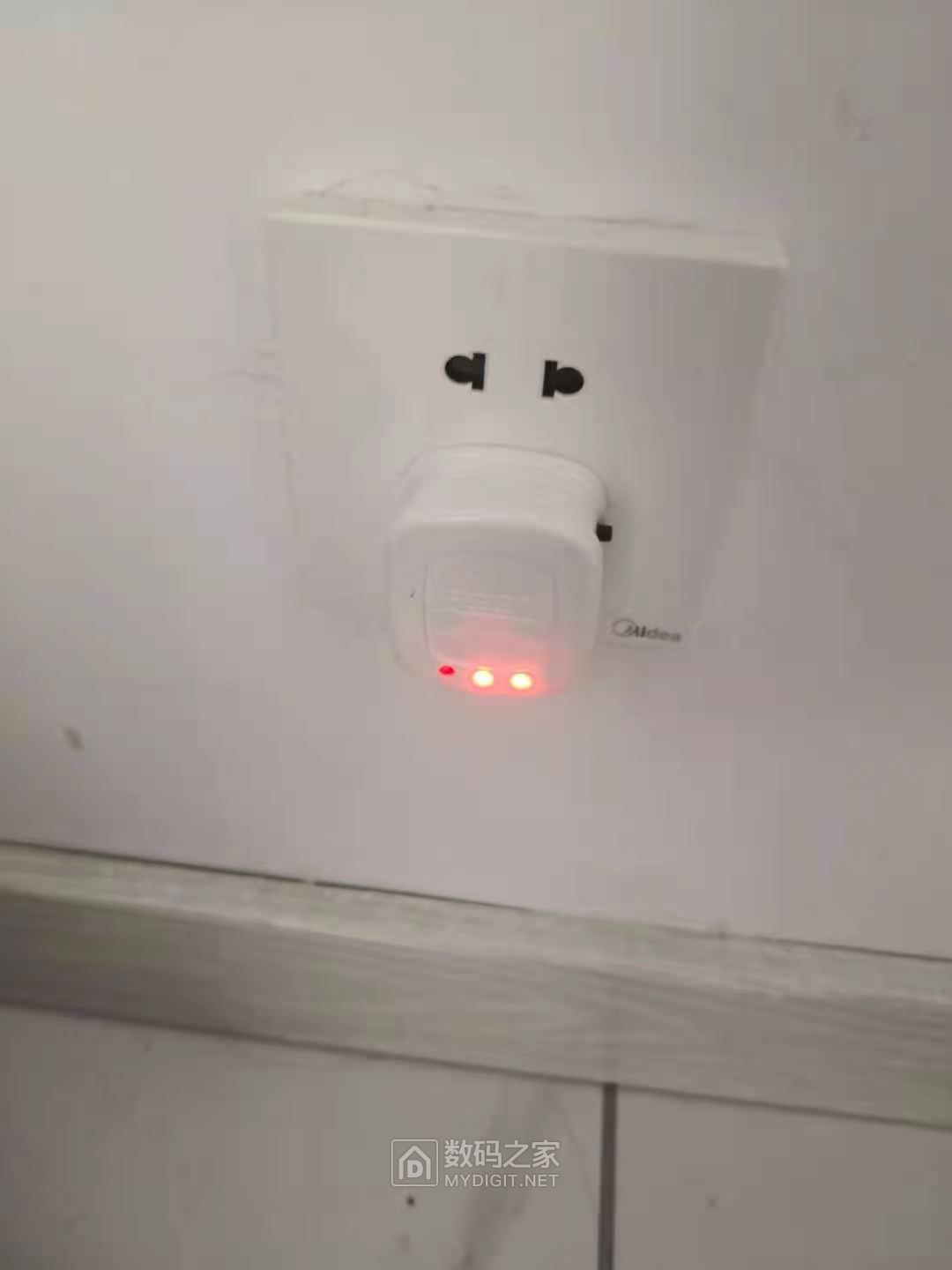

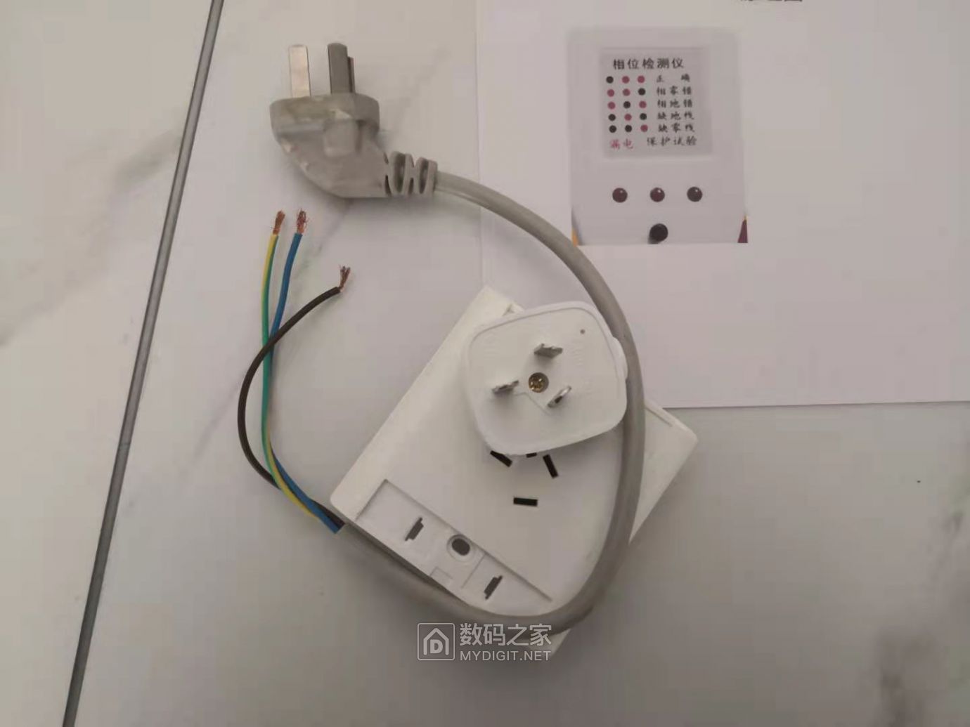

装好实验一下,嗯,这个插座正常,不过不得不吐槽一下,我家客厅和主卧均没有地线,原因是开发商盖楼的时候,餐厅、次卧、客厅、主卧,这个顺序穿的电,然后次卧到客厅根本就没穿那根地线,真坑爹。
在网上找了一个相位检测仪的图片,弄了个五孔和一段线,测一下各个情况时候指示灯显示状态。

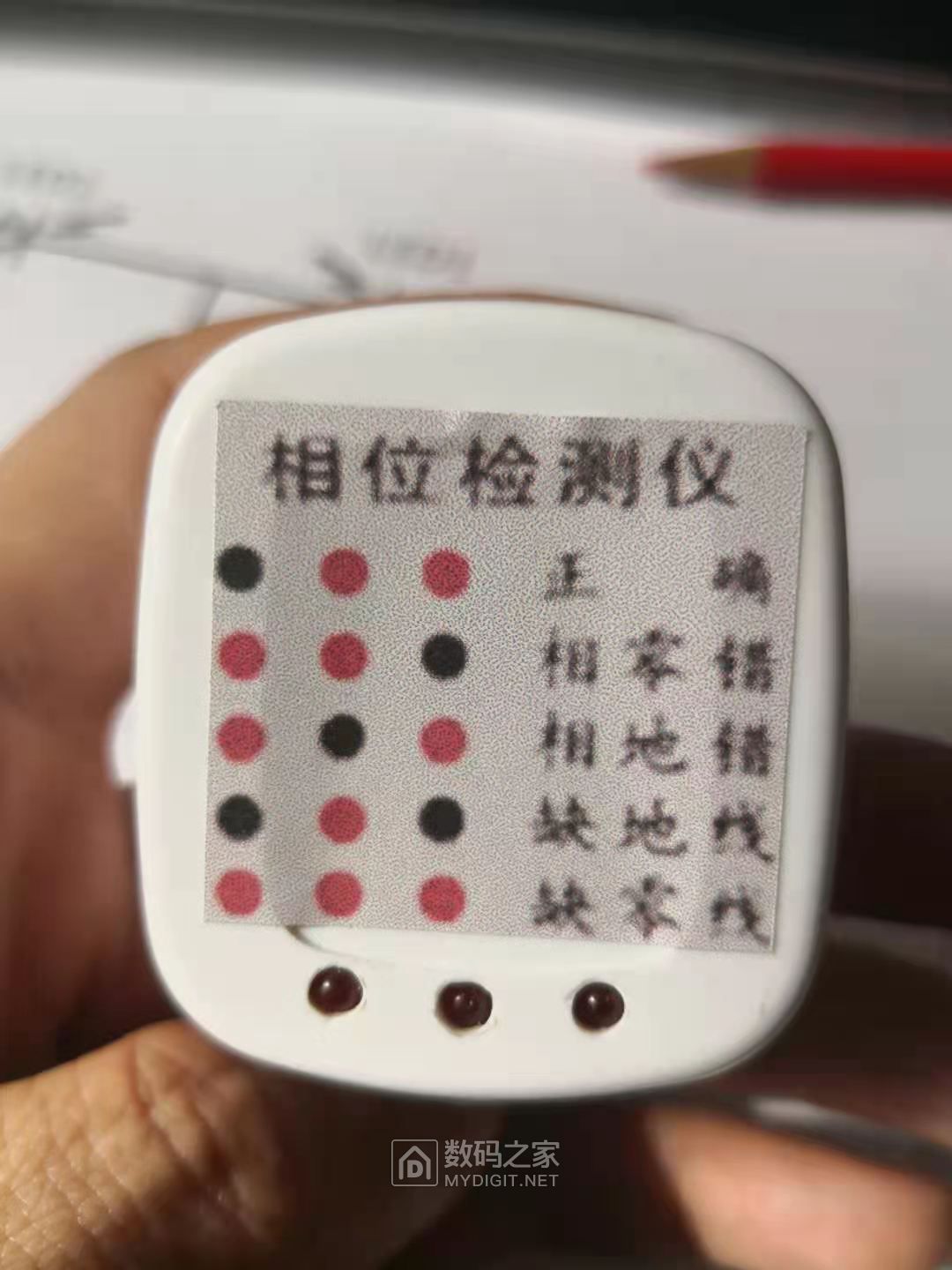

经过测试,发现缺零线的时候三个灯全亮,估计是因为我的LED限流电阻(33K)选的小了,导致导通电流足够大,三个LED都亮了,正常是亮一个,没关系改一下图就行了。
改好以后用贴纸打印出来,粘在插头上

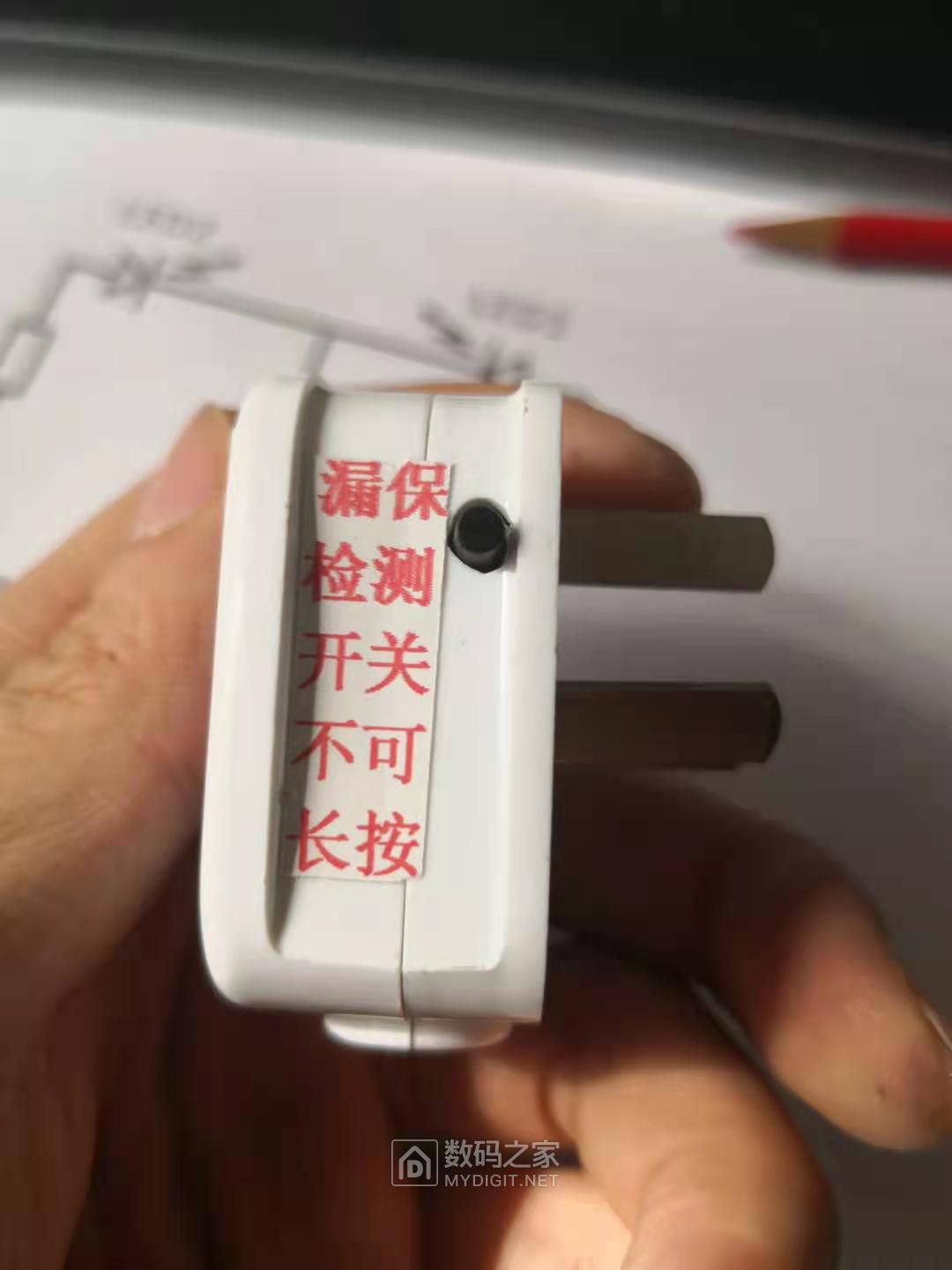

侧面漏保开关也贴个提示
在测试的时候,一直有个小家伙在捣乱,玩完电线,又开始对着我的电路图感兴趣

发表于 2021-3-22 15:44:50 | 显示全部楼层
零线和地线接反了就检测不到了,如果真是这样的话一接电器漏保就会跳开。

 楼主| 发表于 2021-3-22 16:12:36 | 显示全部楼层
hellozwt 发表于 2021-3-22 15:44
零线和地线接反了就检测不到了,如果真是这样的话一接电器漏保就会跳开。 ...
我也一直在想零地接反的情况,如果零地接反,指示灯显示的是正常,按动漏保开关不会动作,这个时候就要确定是空开无漏保,还是漏保失效,还是零地接反,测是可以测出来的,就是麻烦一些。

发表于 2021-3-22 20:55:24 | 显示全部楼层
火线通往地线是不是不会跳漏保?电流还没有达到跳的值么
发表于 2021-3-22 20:57:35 来自手机浏览器 | 显示全部楼层
zhao4515 发表于 2021-3-22 16:12
我也一直在想零地接反的情况,如果零地接反,指示灯显示的是正常,按动漏保开关不会动作,这个时候就要确 ...
零火那一路LED换成功率灯珠,限流电阻换成试漏保的阻值,这样零地反一插就跳漏保,就是不电阻发热有点大,我都是用2W的电阻。

 楼主| 发表于 2021-3-22 23:02:35 | 显示全部楼层
还没达到,按照计算,电流应该在6mA左右,漏保的动作电流是30mA。
