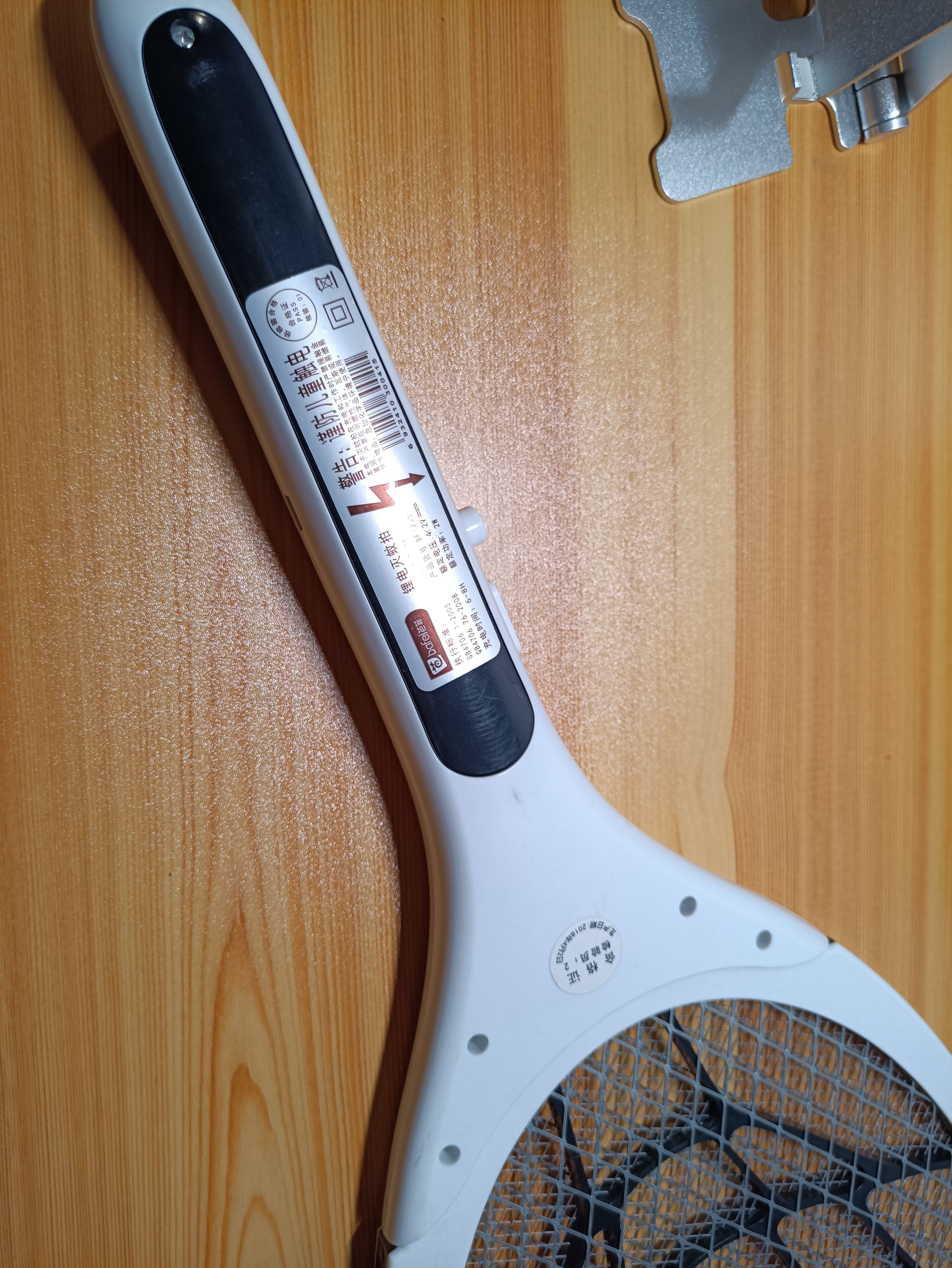

放了有几年的芭菲BF-205电蚊拍,收拾东西翻出来发现已经不通电了,索性直接拆了看看

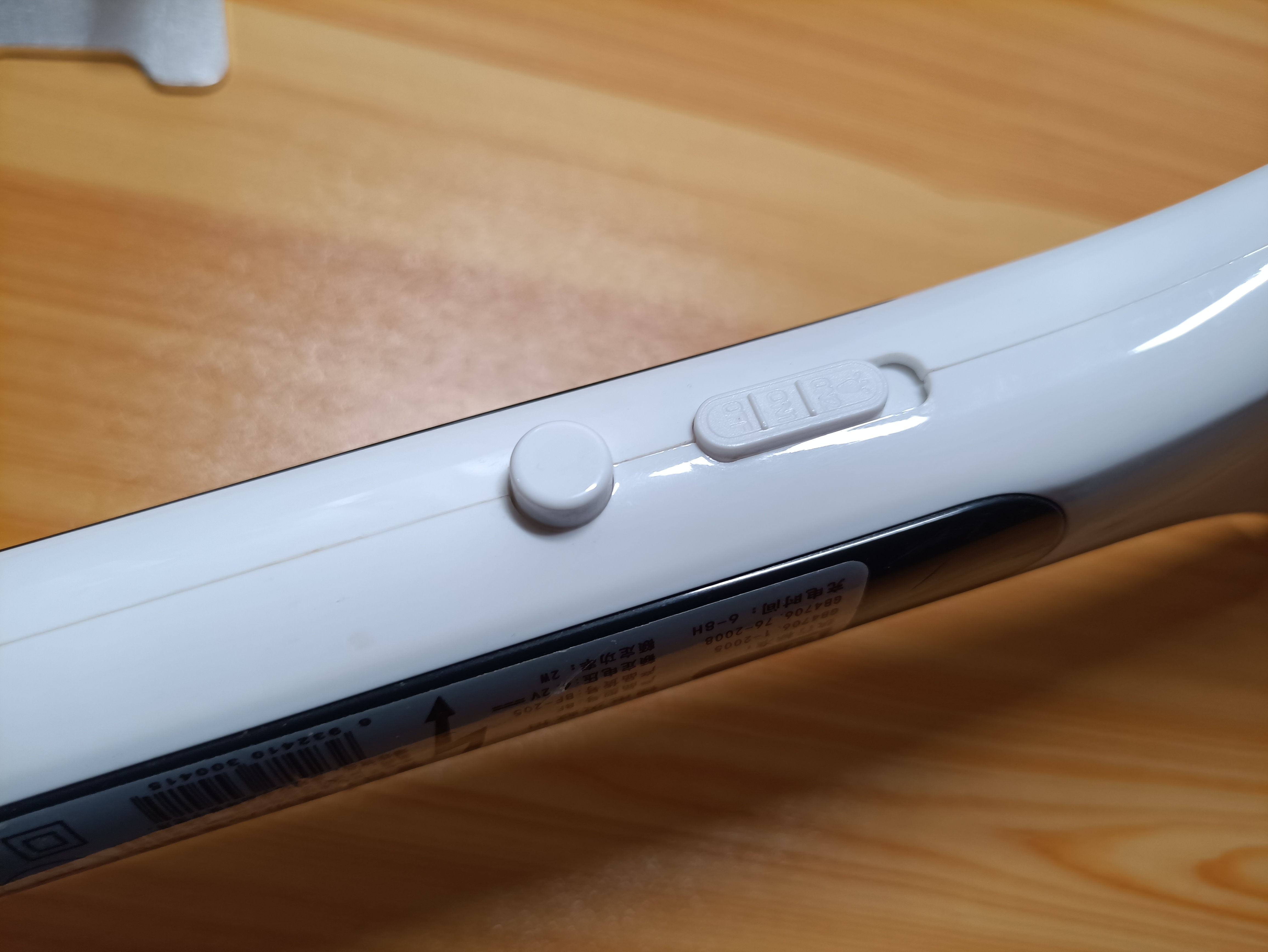

侧边的按钮,按住圆形的按钮激活电蚊拍,同时亮红灯。圆角矩形的滑动开关,三挡:关闭/开机/手电模式

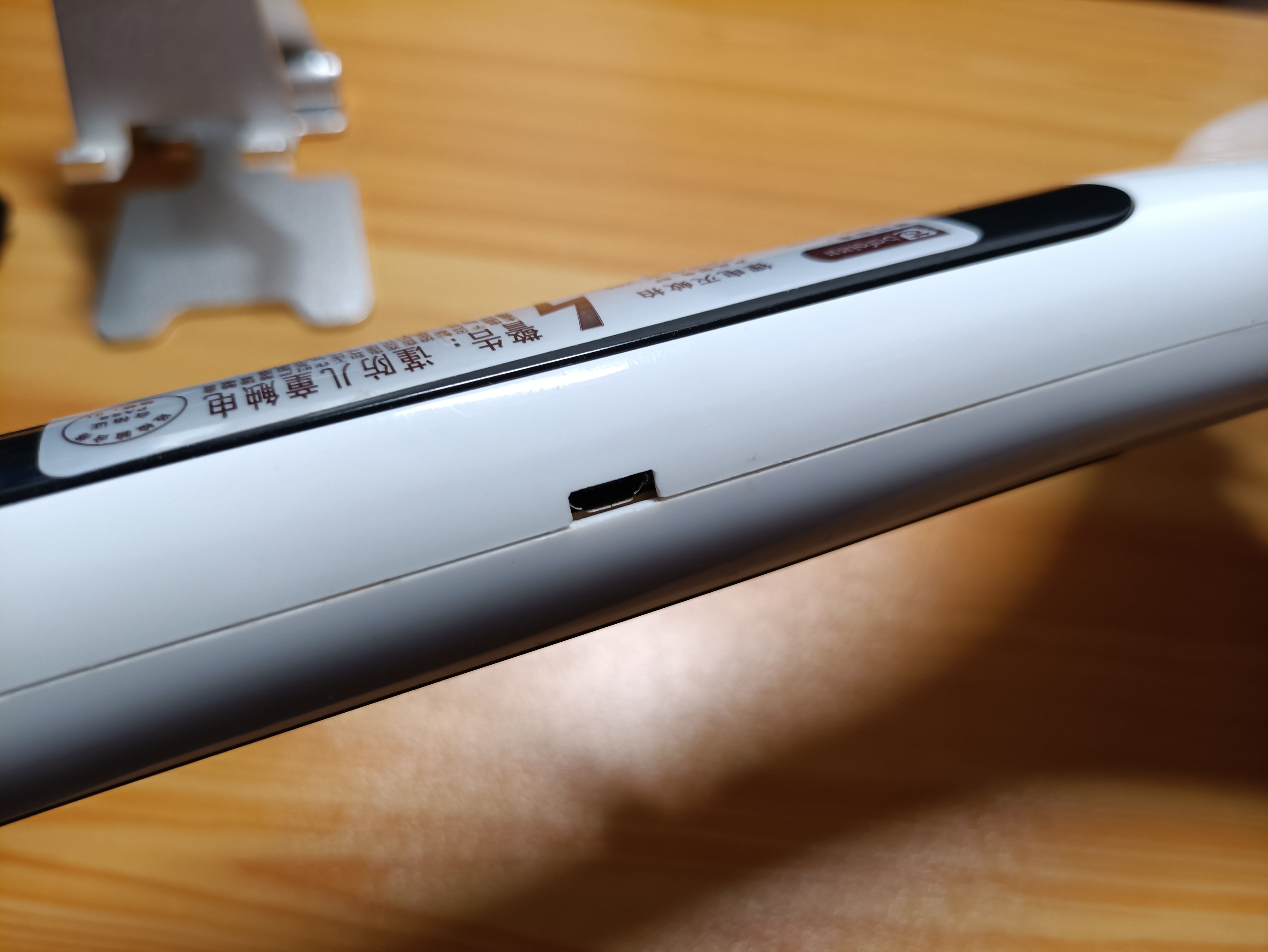

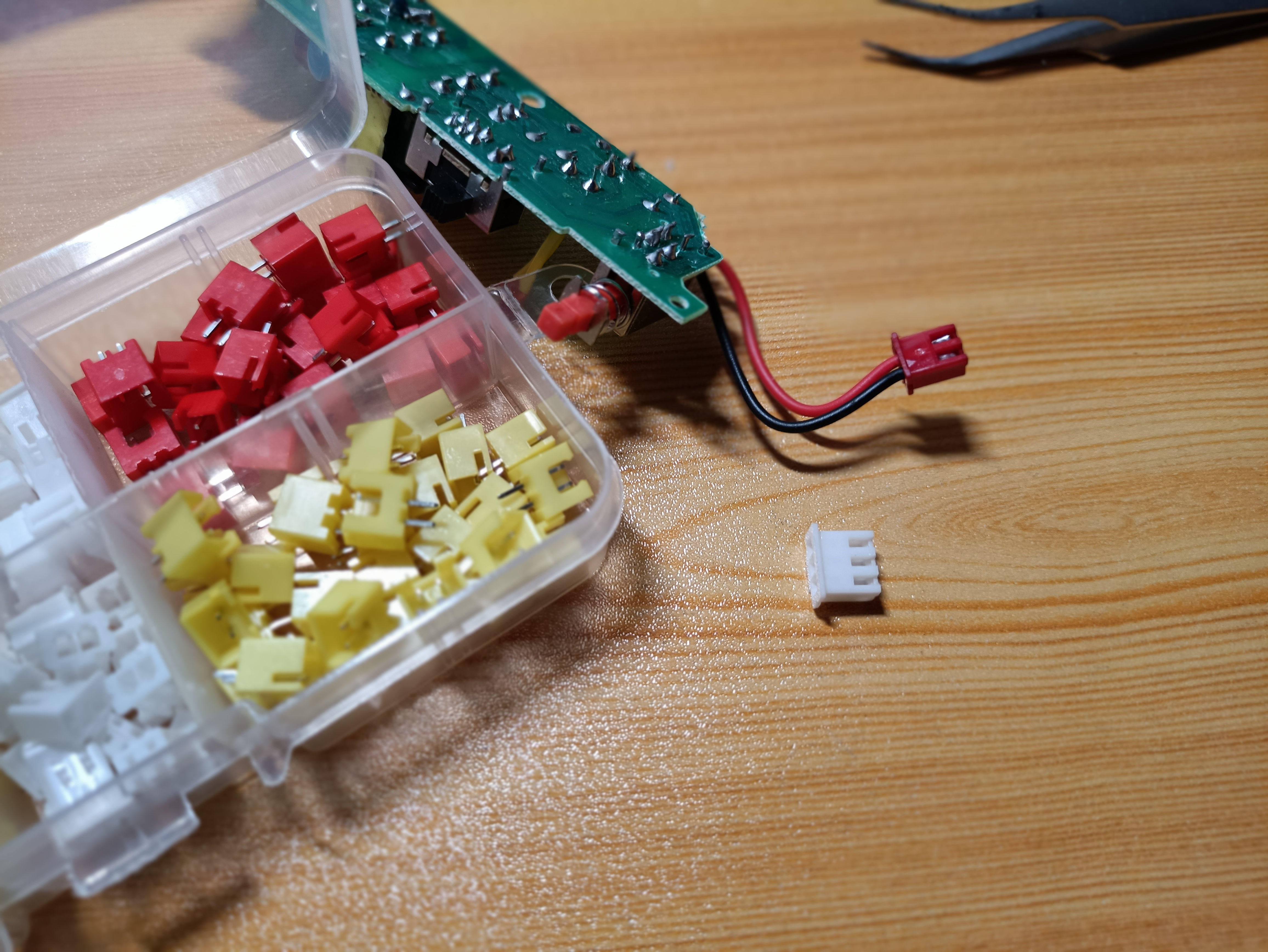

远古的microUSB充电口

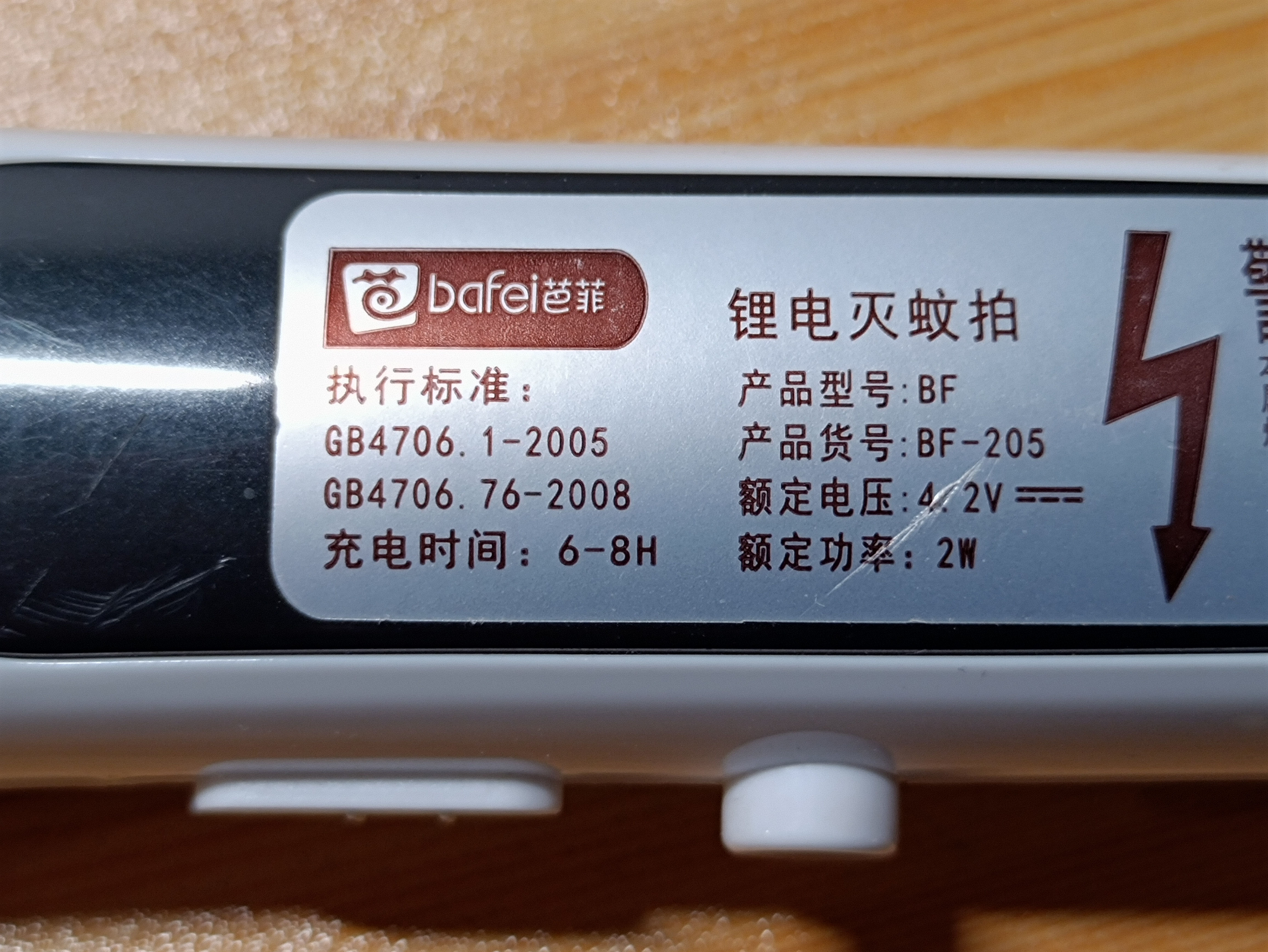

没见过的杂牌子,估计是贴牌产品。(这个芭菲bafei和做洗衣液的那个芭菲pafei不是同一个)
1200mAh的锂电池,充电时间6~8小时??算了一下,平均充电功率0.55~0.74W……

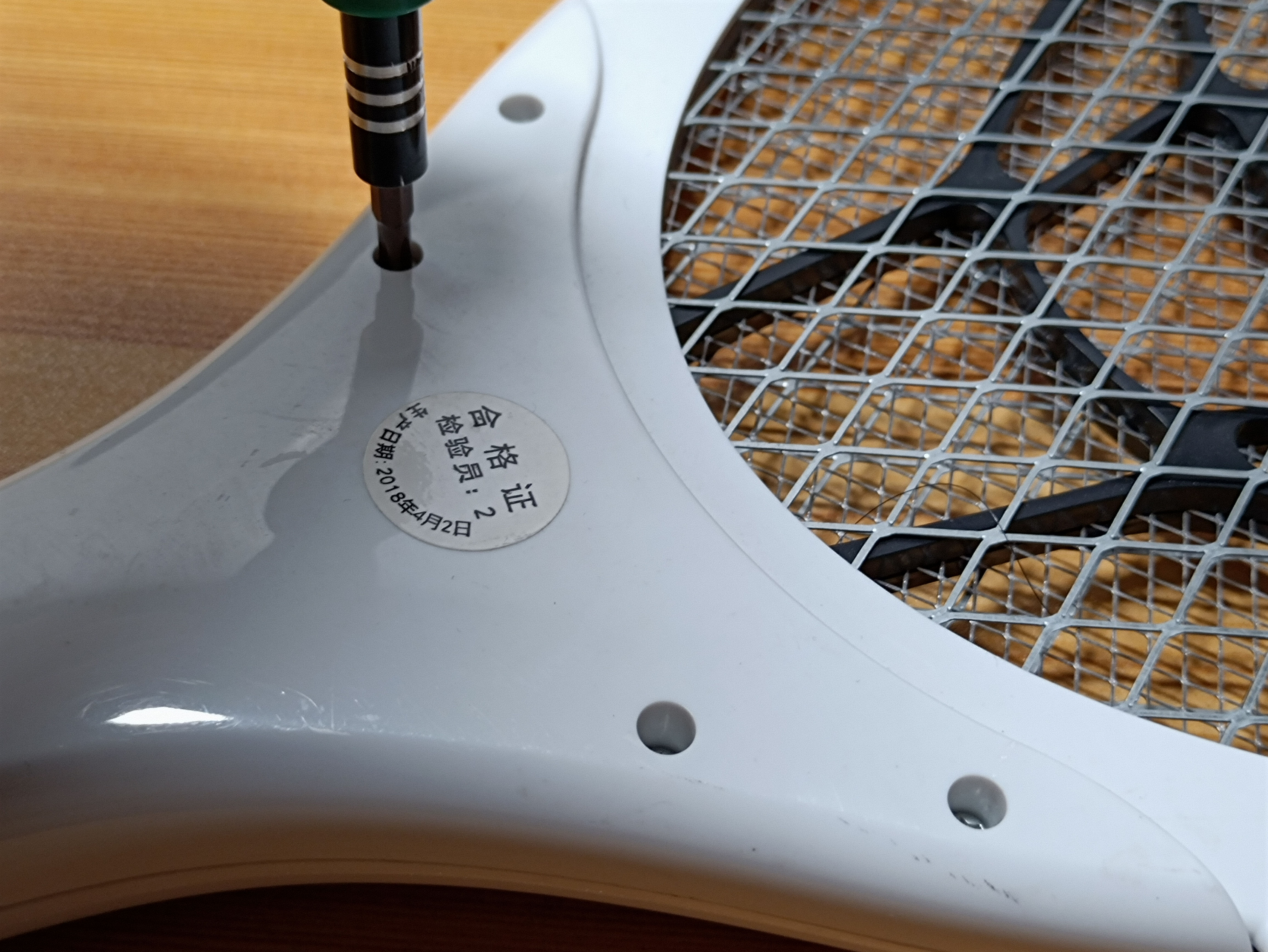

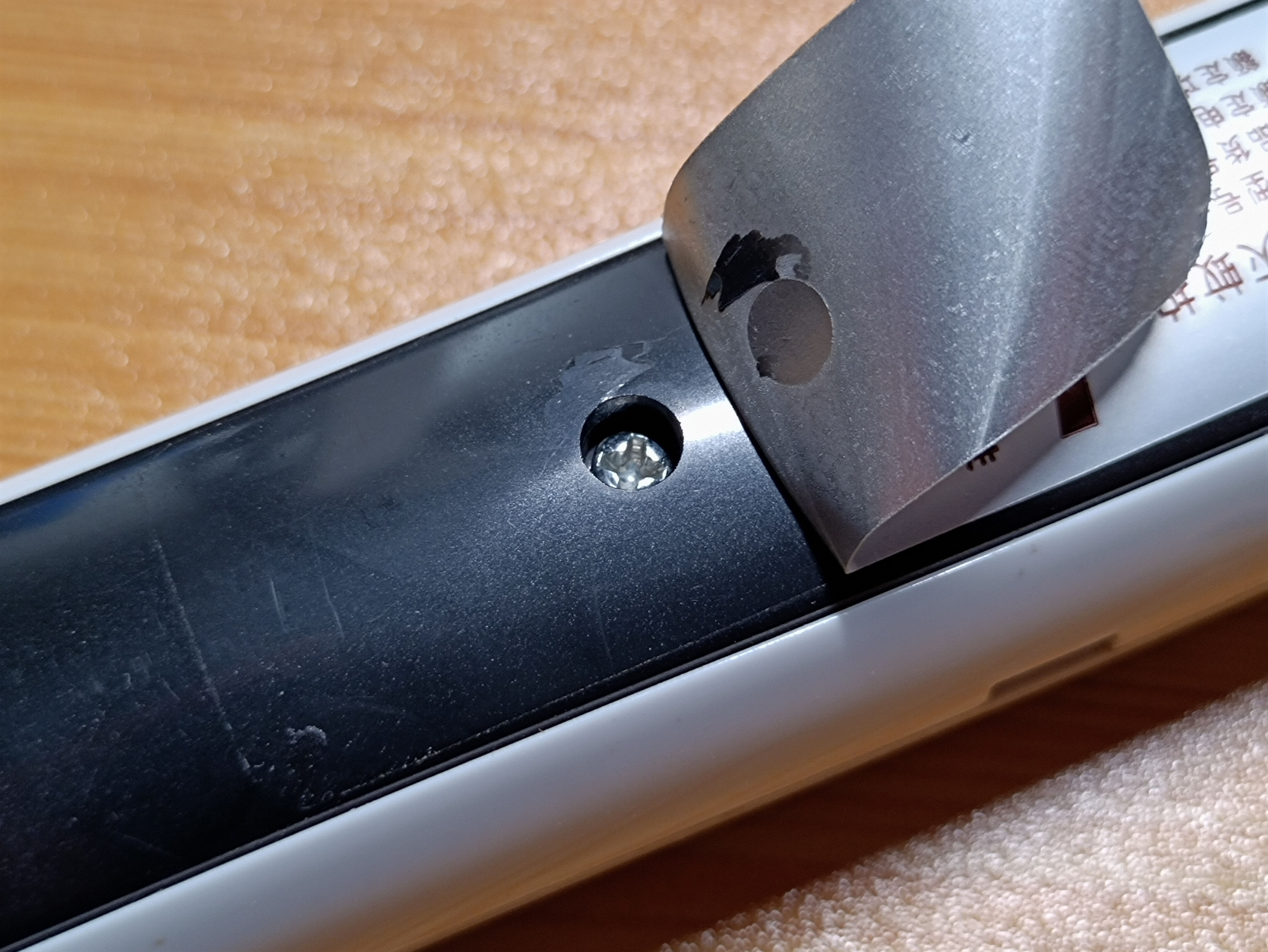

揭开不干胶标签,看到里面藏了一个螺丝
卸掉所有螺丝,外壳分离。

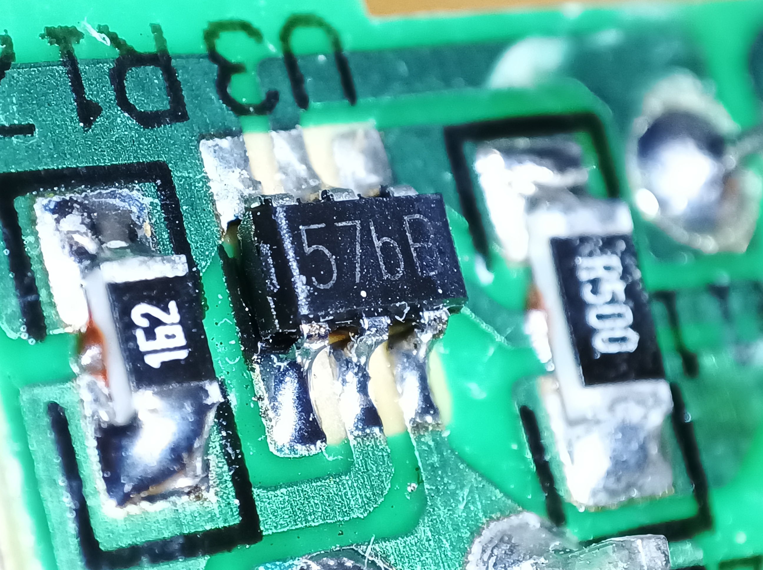

拿洗板水擦了一下,能看清楚型号了,这块板子上唯一的一片IC。
丝印57bB,搜了一下,原来是TP4057充电IC,额定电流500mA。
这样算来充电功率也有2.5W,不知道为什么标称充电6~8小时,哪怕算上涓流充电过程,这个时间也是过于离谱了。

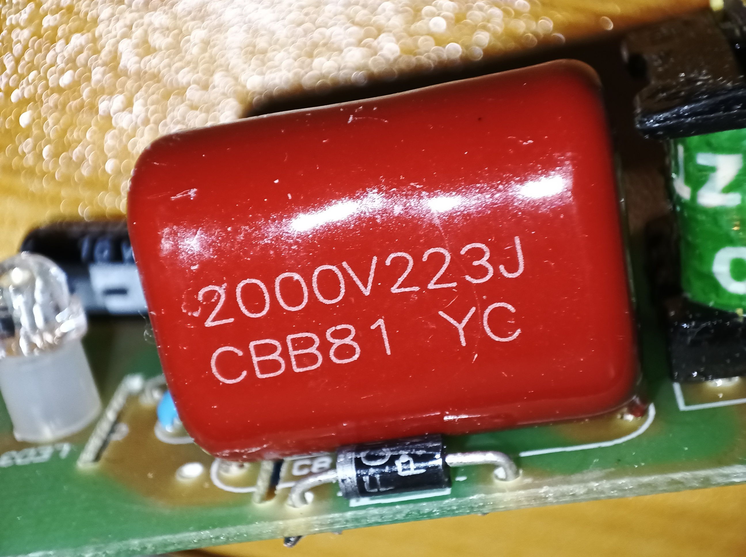

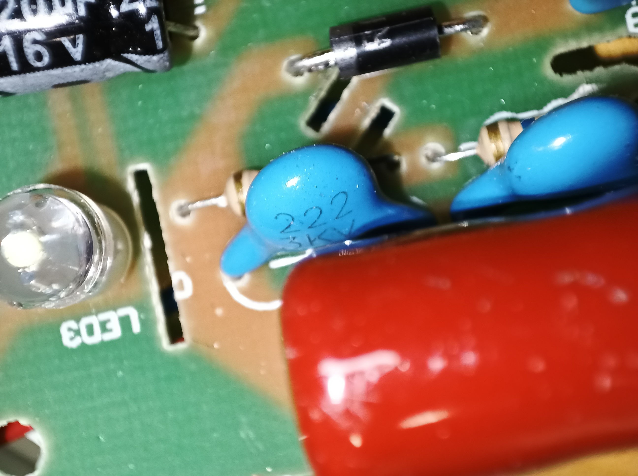

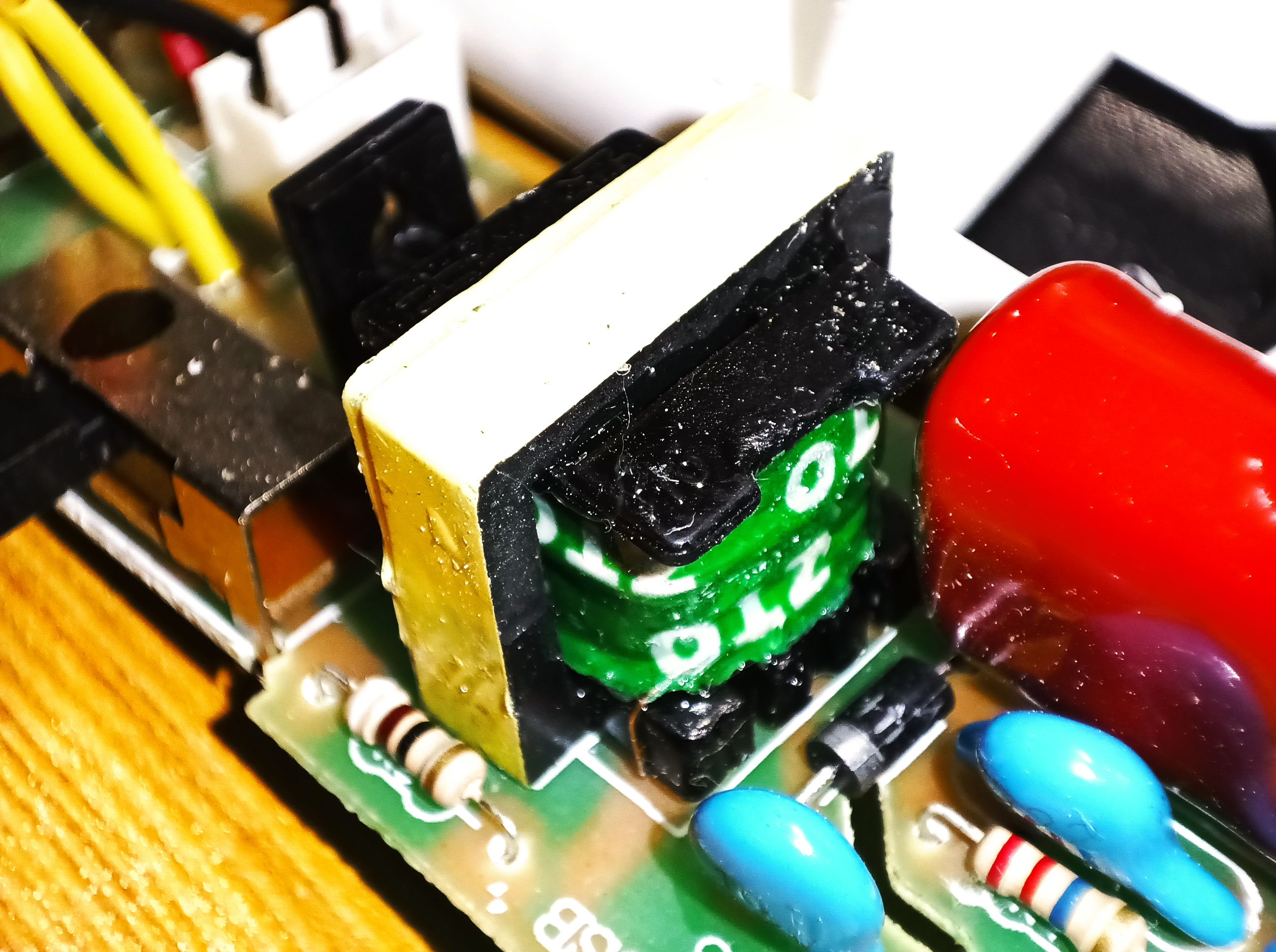

升压主板特写
从头到尾都没有看见一颗锂电池保护IC。要是出意外了,1200mAh的钢壳18650锂电池威力估计也不小吧……

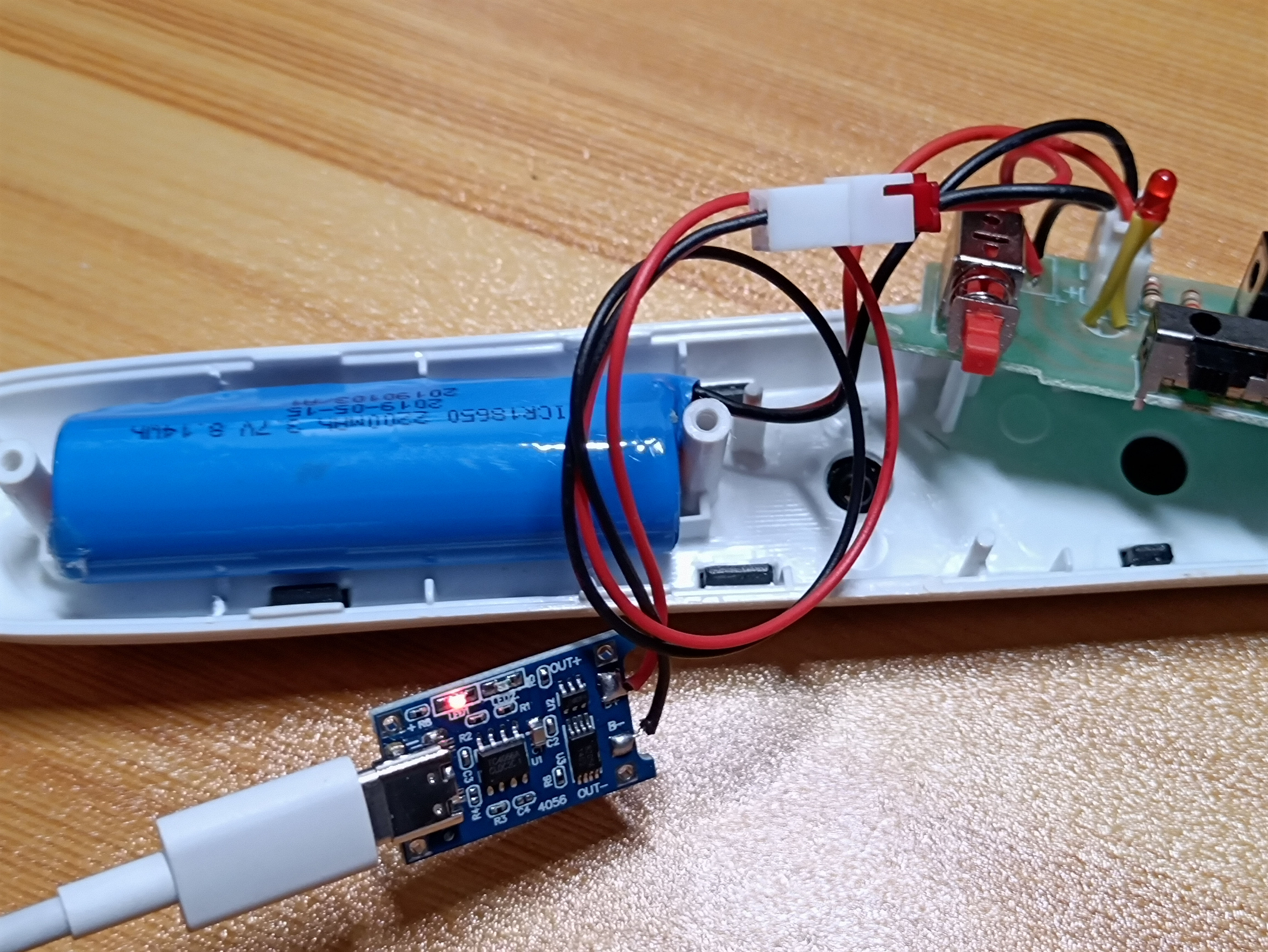

接下来开始改造。

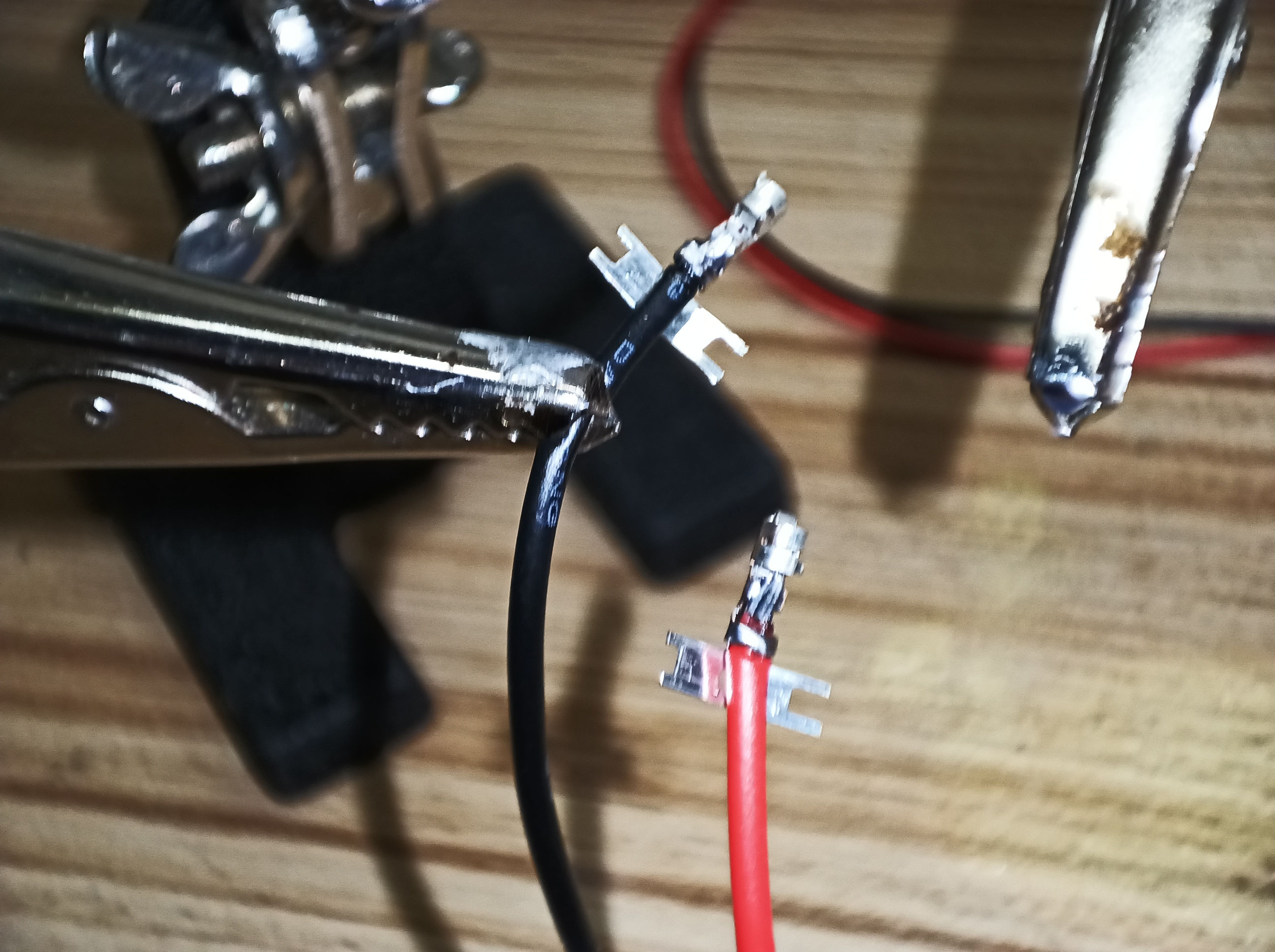

首先找来一个新的18650。19年出厂的,还算比较新吧,带保护板。

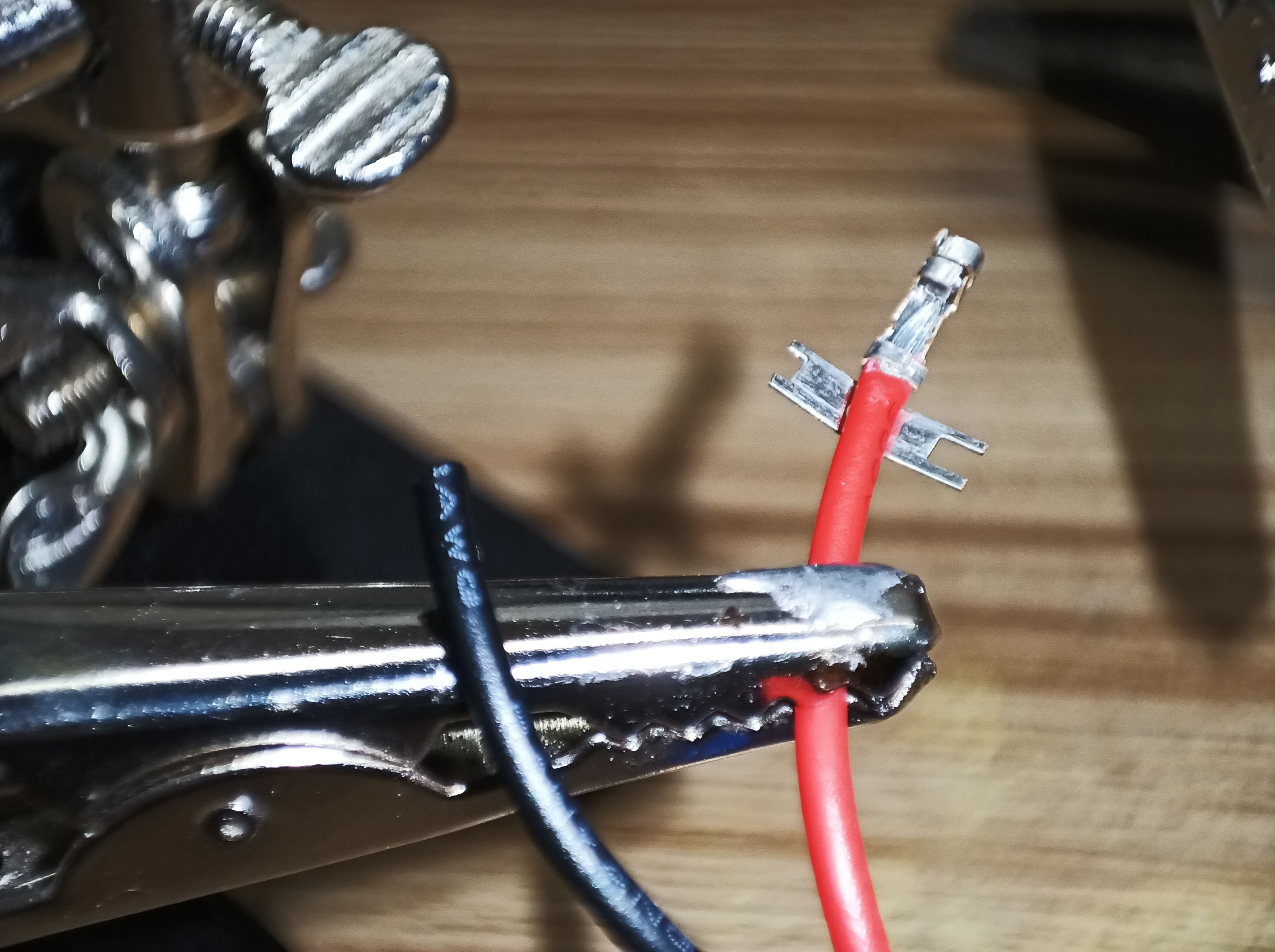

改锂电池接口,剥线,加一点点锡焊接固定
用镊子压一下就能取下原电池的端子头,再装上新的

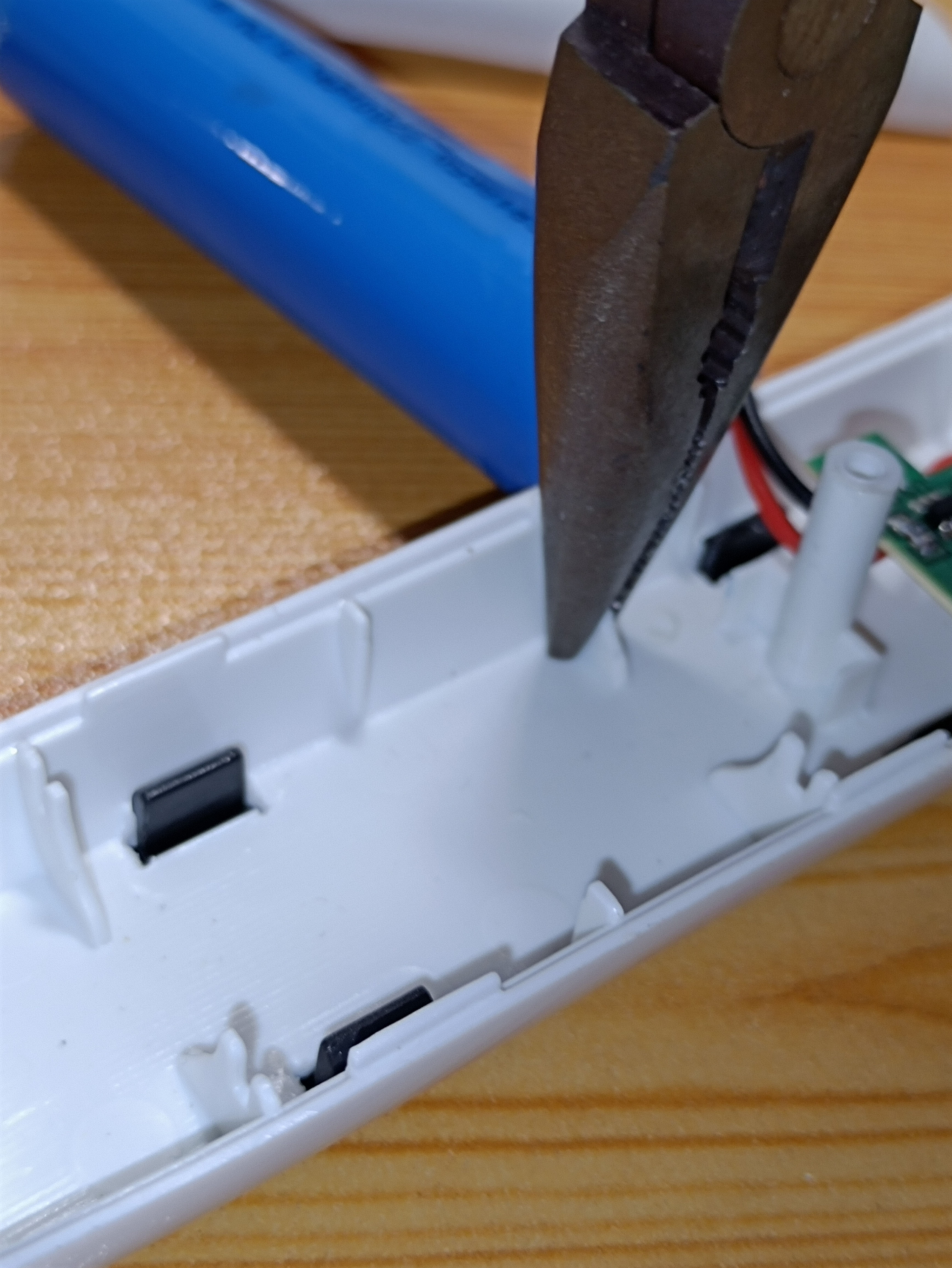

由于新电池带保护板,体积略大一些,上老虎钳夹掉这几片塑料才能容纳新电池。
完美,没缝。
然后就是充电板子的改造。

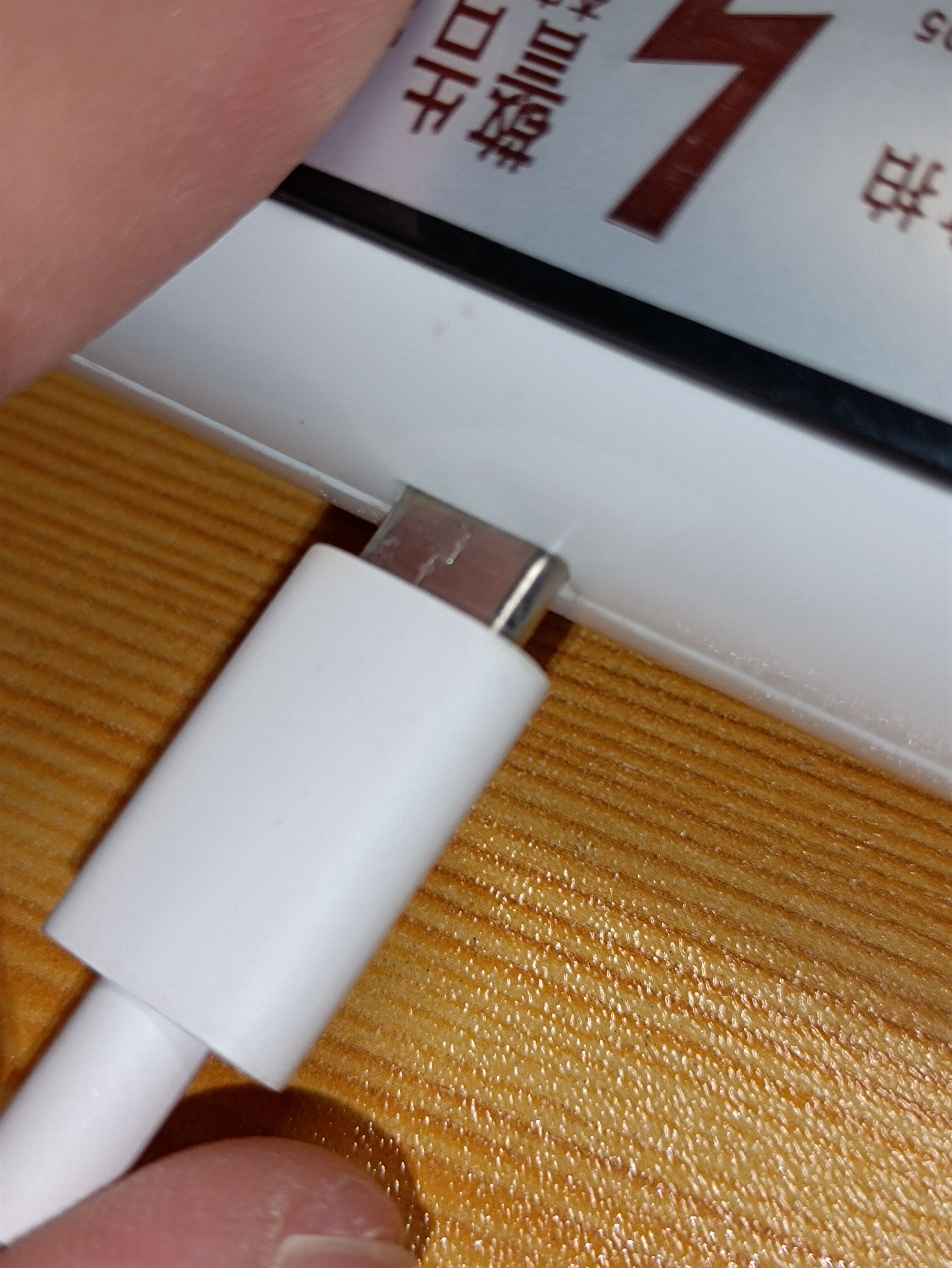

插了一个Type-C头进去试了一下,原装的开孔能完美容纳TypeC公头的体积,这样就不需要扩孔了。

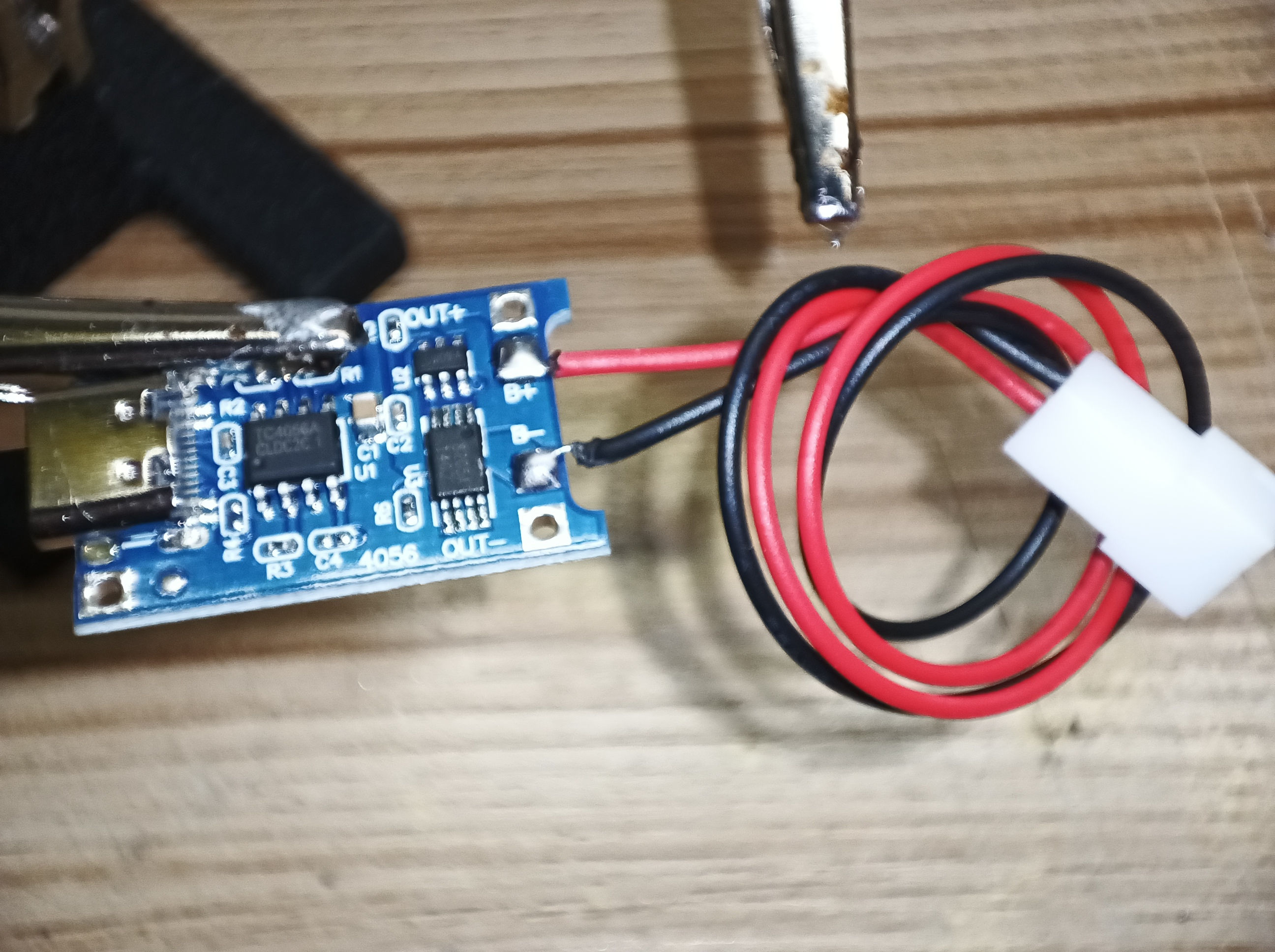

找来一个TP4056带Type-C母口的模块,刚好能容纳
焊上充电模块输出线。用的是一个2.54mm 2P对空接头(母)
另外,这块板子上自带了保护芯片,不过电池上已经带了,就不必使用这里的芯片了。
如果电池不带,要用板子上的保护芯片,接线会稍微麻烦一点。
原本板子上是一个3P 2.54mm的公头(只用了左右2P),换成2P的公头,不然和我的对空插头对不上。
插好线测试充电
测试完毕,正常使用,接下来把充电板固定一下。

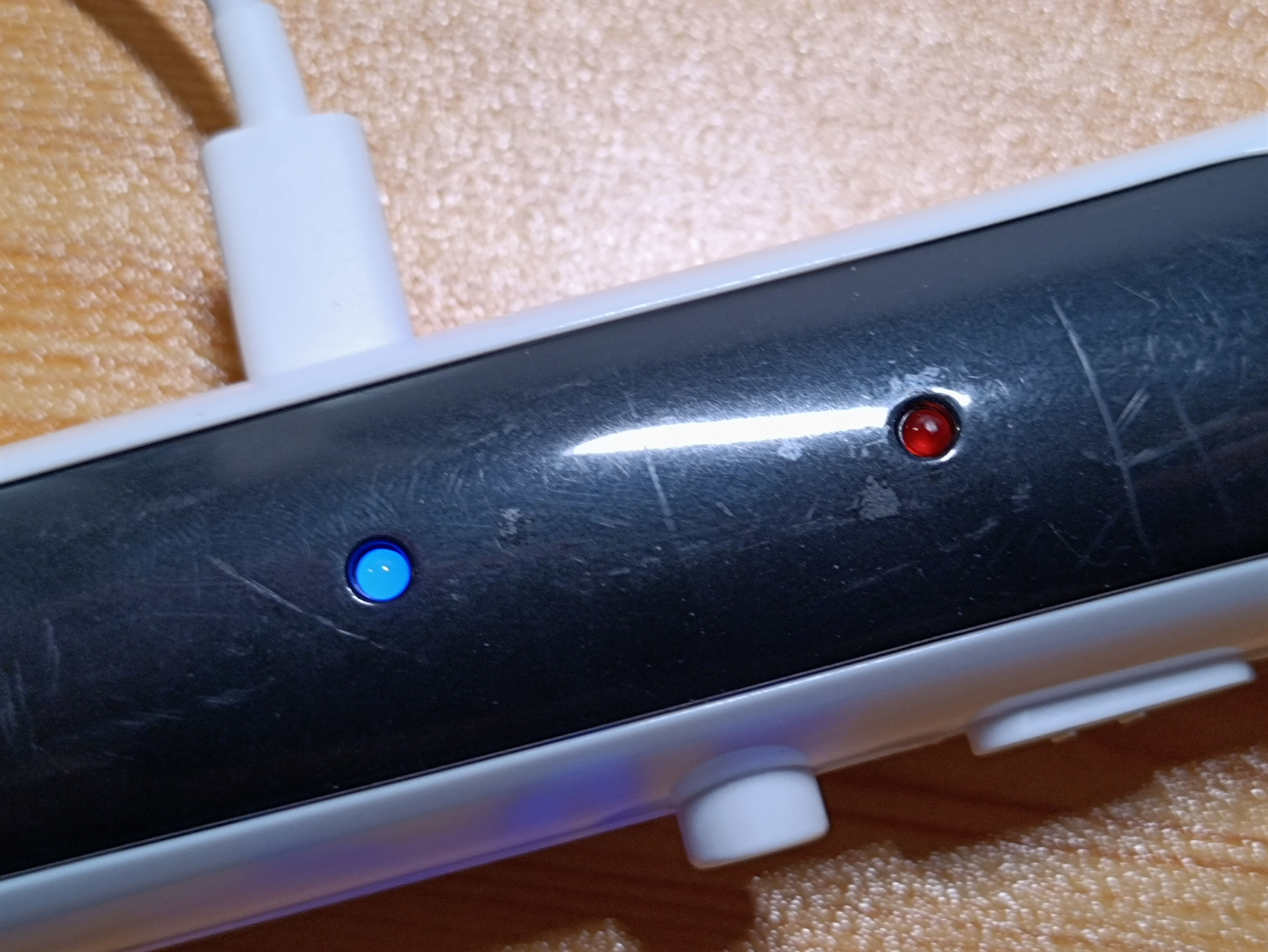

我这里选择了固定在上层板,一是因为凹口在这层板子上,二是这样能让板子上的LED通过原本的口透出去。
同时滴两坨热熔胶在板子上的LED处,以及原本的LED开孔处,起到导光的作用。
看看导光效果。
没有原本LED那么亮,但至少能看的清红和蓝。滴的一坨热熔胶看起来跟LED还挺像

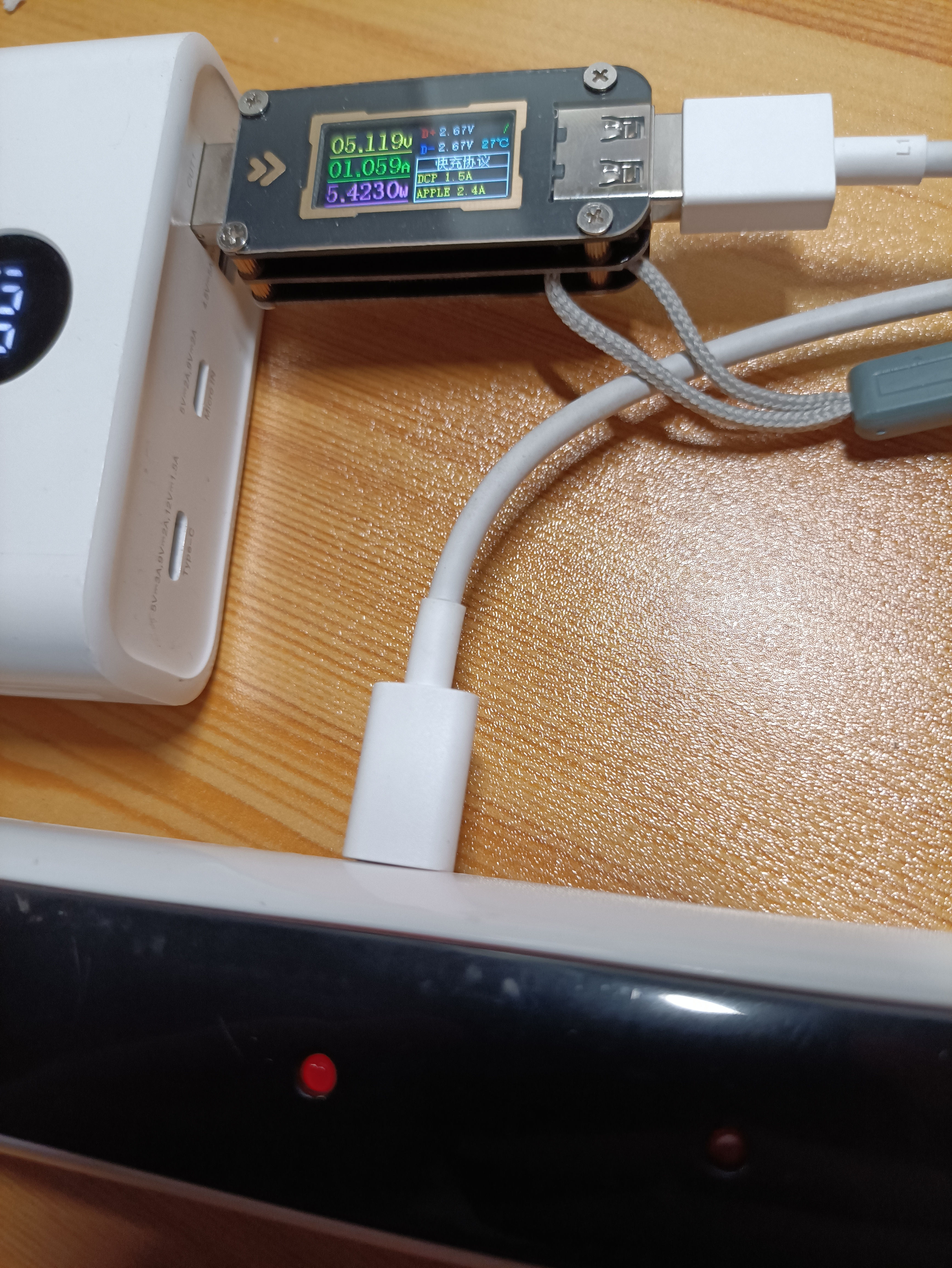

拧上螺丝组装回去,测试充电
接口处特写
功率达到了5W,总算是跟上主流水平了。2200mAh大概两个小时就充满了
