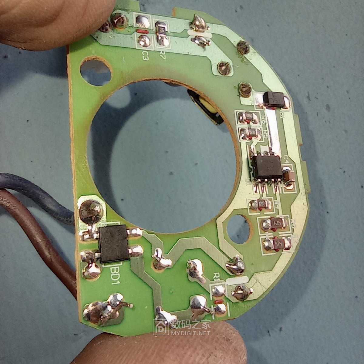

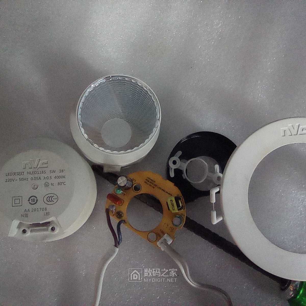

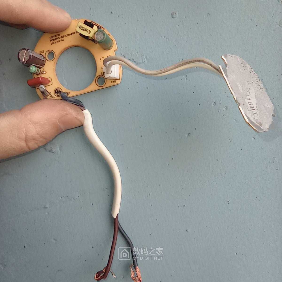

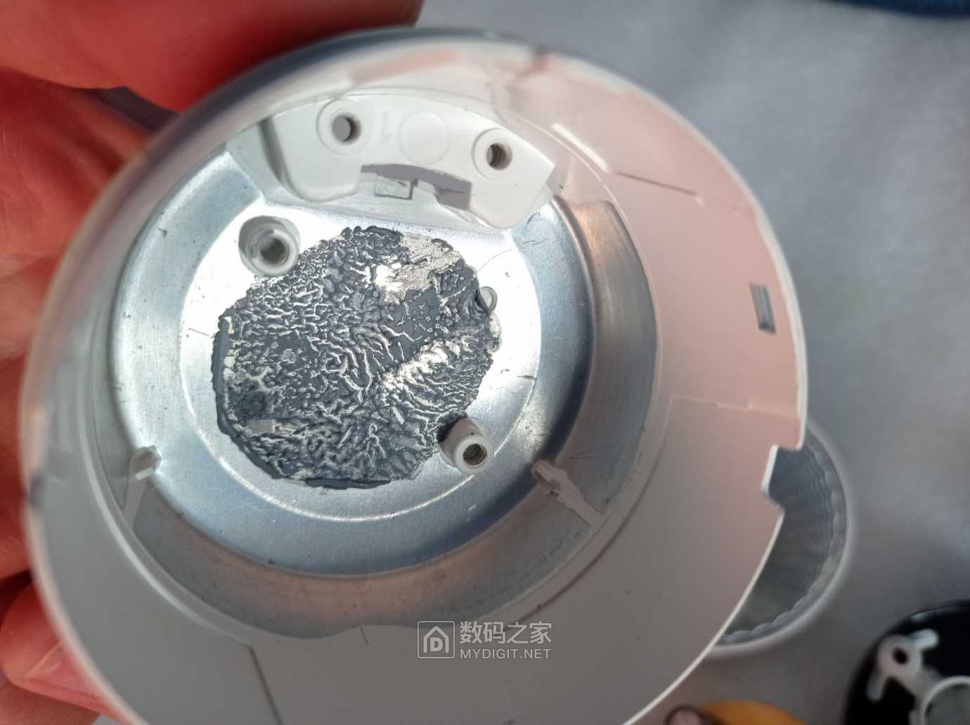

铝片散热太薄,怪不得老爱坏,不过天猫店卖的售后可以。不过老踩梯子缠胶带换灯可不舒服。。。。。

发表于 2021-3-28 21:46:52 | 显示全部楼层
雷士的产品质量现在已经大不如前了。

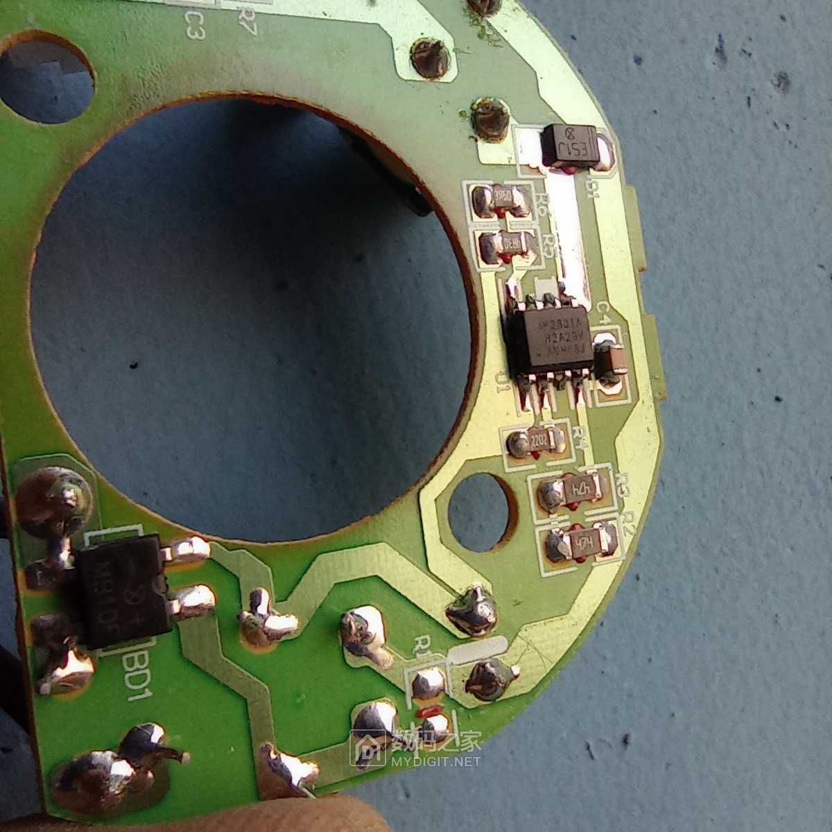

发表于 2021-3-29 00:15:07 | 显示全部楼层
恒流驱动不需要阻容啊
 楼主| 发表于 2021-3-29 07:34:55 来自手机浏览器 | 显示全部楼层
lovetans 发表于 2021-3-28 21:46
雷士的产品质量现在已经大不如前了。
2016年的板子。。。。。。。。

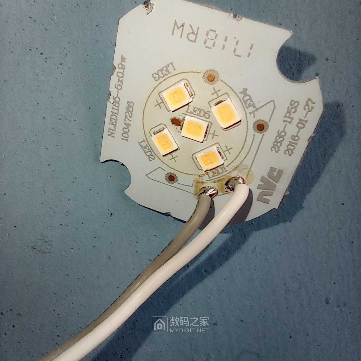

发表于 2021-3-31 22:31:30 来自手机浏览器 | 显示全部楼层
灯珠热死了?
 楼主| 发表于 2021-4-1 07:57:56 | 显示全部楼层
:smile:那天换售后回来后的灯了,没测量坏灯。我装之前把压220v线的那个塑料卡取了,散热应该会好些,不管进不进灰尘,先看看能不能用的住
发表于 2023-8-30 20:16:58 | 显示全部楼层
去电一个3R5电阻,会不会延长点寿命呢?
发表于 2023-8-31 15:58:43 | 显示全部楼层
做工还是不错的,恒流电源
