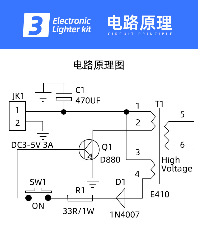

小白求解这个电路。每个原件的作用。如果改成双三极管怎么改?
另外为啥工作时电阻r1会发热严重,即使换成3w功率的电阻还是发热。
