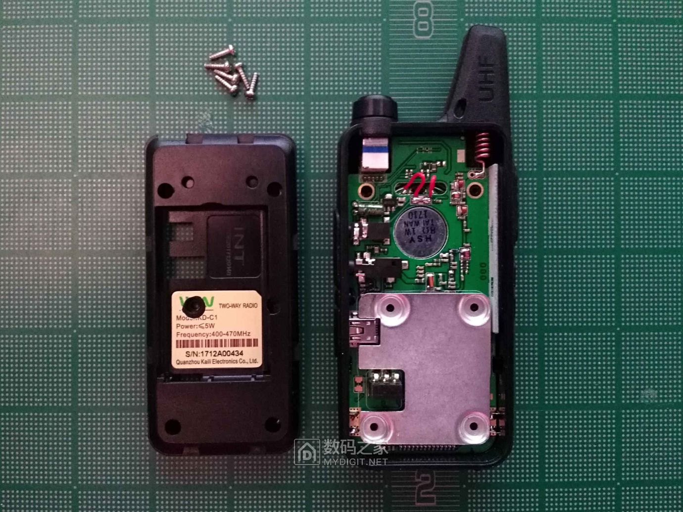

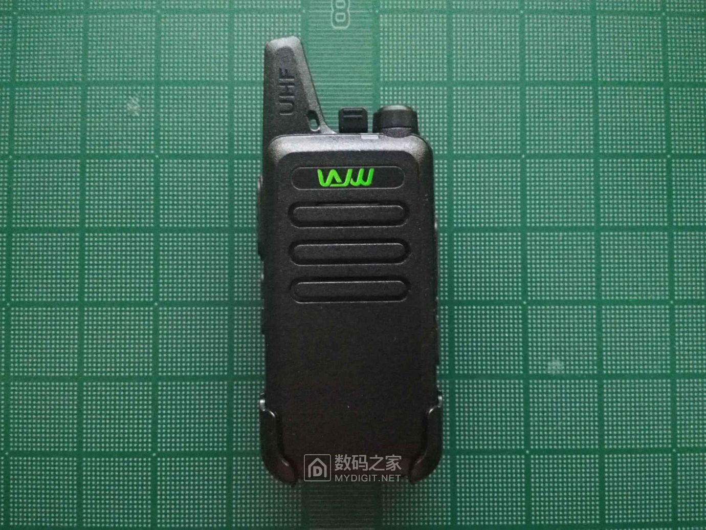

国产瓦利能KD-C1
厦门货
给孩子玩还不错
地摊上10块买了两个
一个没有后盖,没有电池,换上一个诺基亚的5c就行
另外一个完好
写频的时候发现有有一台居然有密码
求教一下如何破解

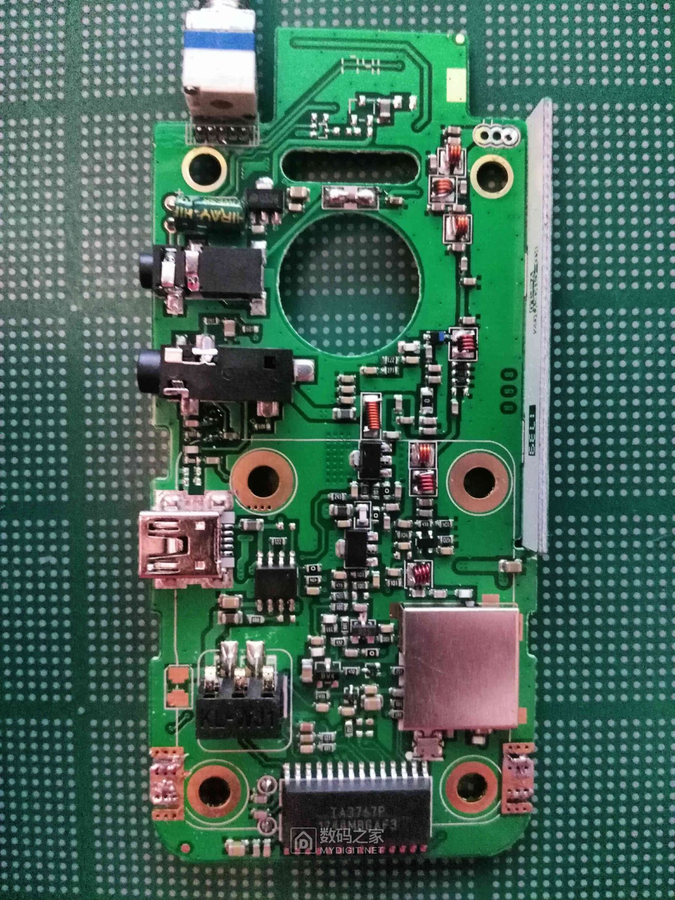

晒硬件有什么用,  要绕过密码,  要从写频软件上入手
必须符合拆版的要求
先拆为敬
写频软件有,读写都提示要输入密码,另外一台就ok
修改密码要输入验证码 check code
发表于 2021-4-1 14:59:25 | 显示全部楼层
弄过路由,没弄过这,两个一样是不是可以用编程器把没密码的复制到另一个上。

发表于 2021-4-1 18:03:38 | 显示全部楼层
买个相同rom芯片把没有密码的拷贝换上去看行不行?
明天用spi编程器读一下看看

发表于 2021-6-19 19:48:04 来自手机浏览器 | 显示全部楼层
图片看不清,都有什么芯片,频率能改多少
