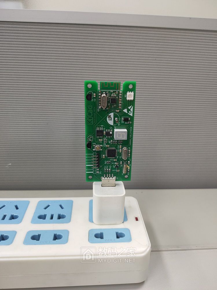

基于之前的帖子,把电子价签进一步实用化。
第一步是3D打印制作支架,变为桌面式标签。
第二步是制作“基站”,可以远程更新画面。
某宝上有A7105模块,价格不贵。A7105是A7106的前一代,两者无线通信兼容,寄存器基本一样,主要区别是A7106多了WOR功能。基站不需要省电,所以用A7105就够了。
用STM32和A7105模块画了“基站”板。上面除了A7105,还有SPI NOR闪存,可以事先存储上百幅图,STM32的RTC计数到指定时间就发送对应的图像。
还有AT24C02、LM35温度传感器、LM336电压基准、数码管、RGBLED,都是长期闲置的吃灰元件,这次全部堆上去,好歹让它们有个归宿。
USB是虚拟串口,插上电脑就可以打开串口发送图像、写入NOR闪存、设定当前时间。
然后拔下来插到手机充电器上,时间一到就能发送数据刷新价签。电解电容可以维持VBAT供电约1分钟,在转移时保持走时。
像这样放在一边就可以了。
我目前把它用作日历,设定为每天0点发送新一天的日历画面。可以存256天的份,写入一次可以用半年多。
鸣谢
这贴为基础制作模板,再根据日期填入数字,形成日历画面。循环生成明天起256天的画面。
感谢楼主lyy-cy的创意设计。
