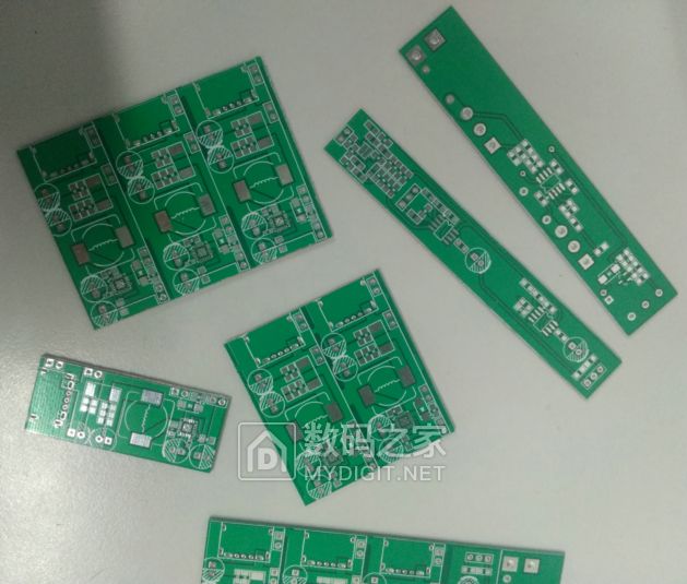

过了一周才开始分割空板
费老劲切割好坛友赠送的快充PCB空板,很精制厚实,感谢!|http://bbs.mydigit.cn/read.php?tid=2583378

话不多说,开始,根据图纸和板子的走线研究一下元件参数和位置,
为啥没参考作者提供的位号呢?因为好玩,不能机械的照抄焊板子,跟流水线工人要有区别哈,噗~~~见笑了
东拼西凑的元件,测试用,无所谓啦
还是发热盘+锡浆焊接QNF 4*4芯片吧
焊完之后效果还行哦
NDRV引脚一定不能跟LX短路,烧芯片(芯片右上角那个黑色坑就是我用美工刀挖掉的)
没挖之前是连在一起的

最后剩下的裁好的5片空板子,昨天已经发快递赠送给坛友啦
