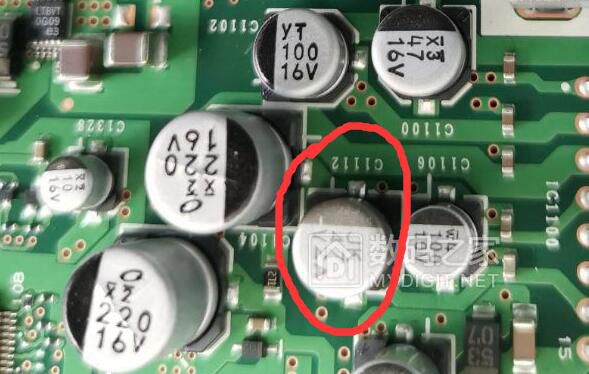

前些天无聊玩了一台车机《本田20款皓影CRV收音车机拆解改装家用音响,USB接线和蓝牙破解方法》,并装机《给本田皓影车机装个铝合金机箱变成一台带5寸彩屏蓝牙收音MP3小功放》,感觉还是很不错的。不过有网友说没有断电记忆,收音机自动搜的台断电源后没有了,开机没有断点播放,音量还是最小的需要开大。我看了一下,其实只要在电源芯片的5V端(LV5694P的13脚,电容C1112两端)加上一个节锂电池就行,我测试了一下,3.3V就能够记忆,电流大概2ma左右。可以使用一节锂电串一个二极管使用,因为这个车机5V电流并不大,所以想要利用车机5V充电的电流不要高于100ma。建议使用12转5V再用TP4056充电,如锂电无保护板,就选用带保护的TP4056。
增加记忆功能后,只要接上12V电源就会播放上次关机后的音乐,并且是上次关机时的音量大小,无需再键开关机键后开音量开关。

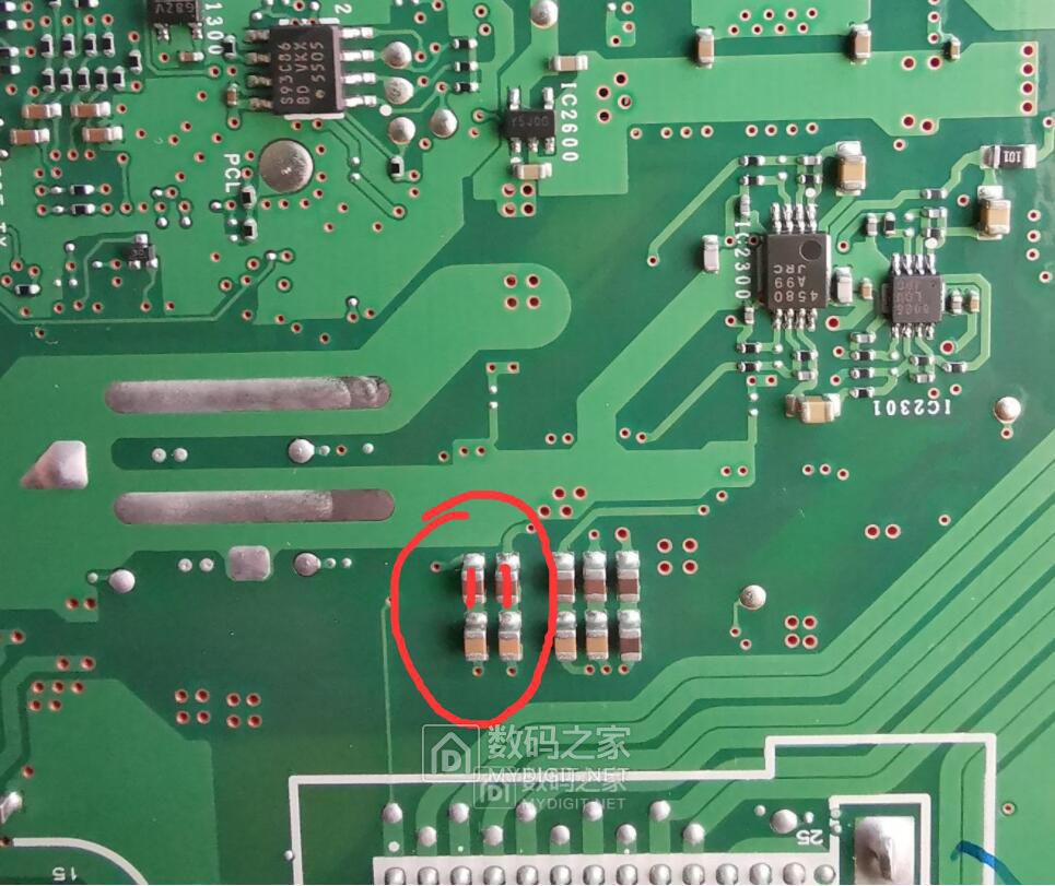

接下来是简单的摩机。
总是感觉低音差了一点,我把串联的两个输入电容短接了一个(因为我手上也没有好的电容),要是自己手上有好的输入电容可能换掉这两个试下。我短接后感觉低音有所提升,不过相应的功放芯片发热感觉明显要热了。注意散热。
如果感觉功放输的PCB的走线长了细了,可以把输出线直接焊在功放芯片的引脚上面。
