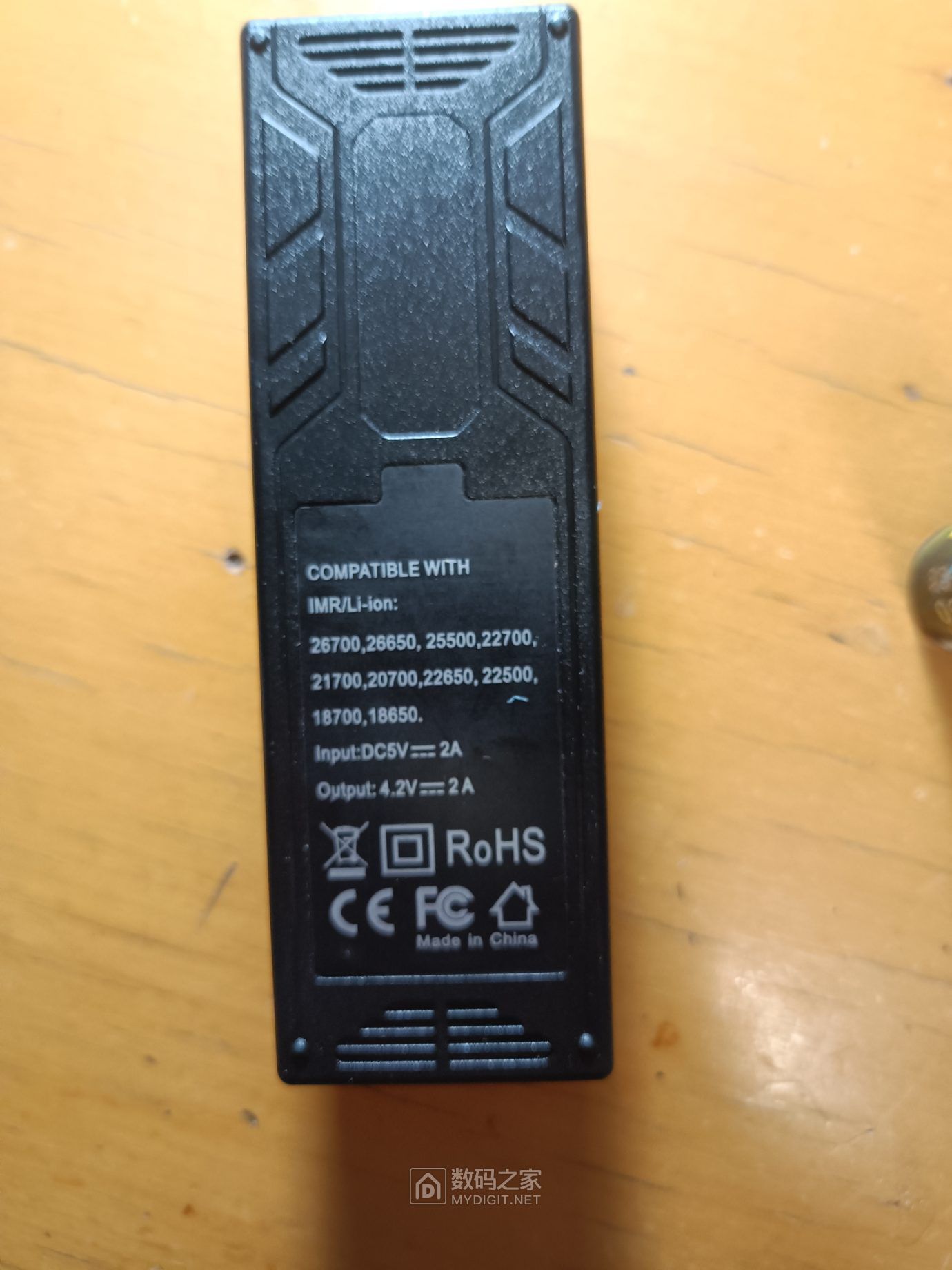

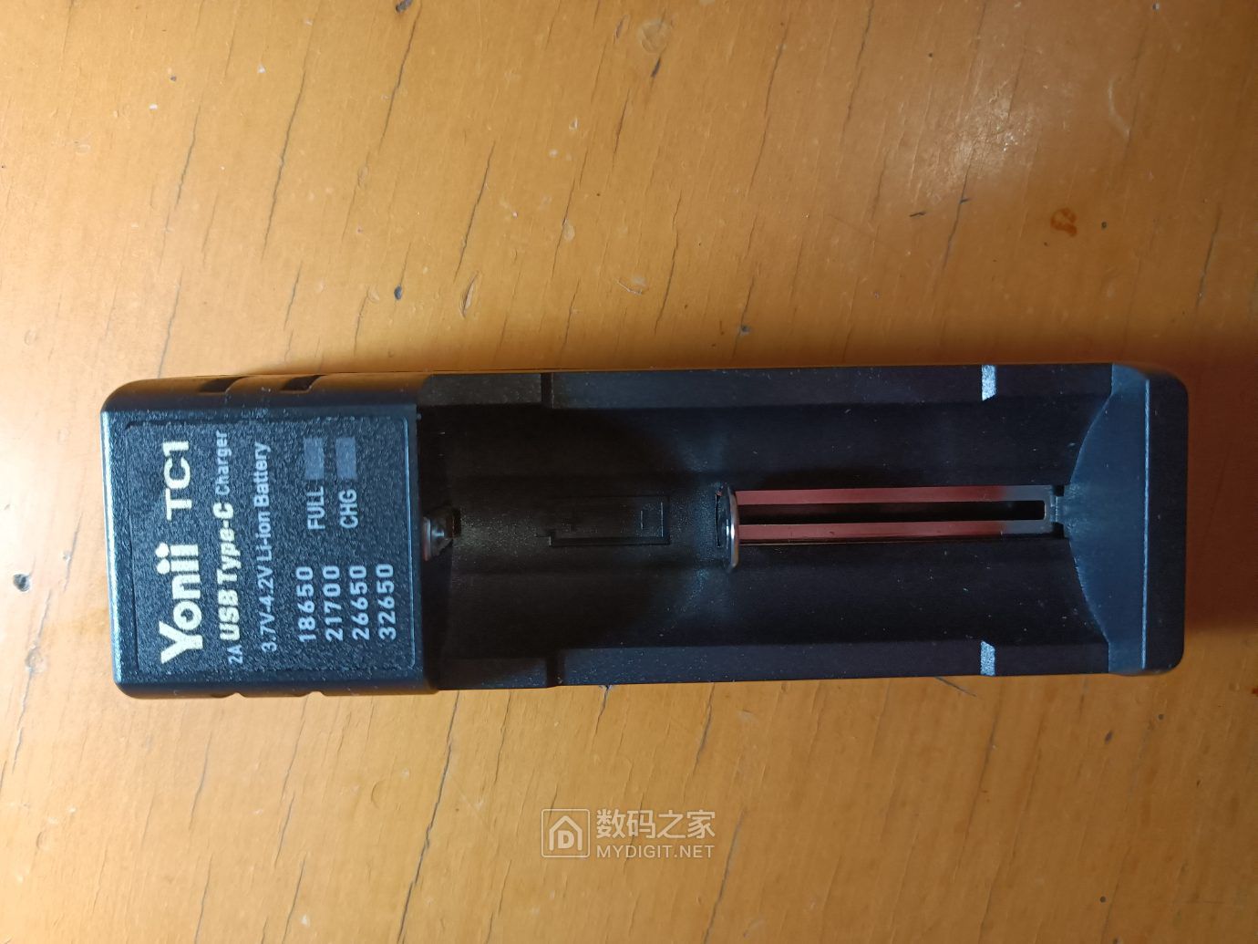

外观
IMG20210503232707.jpg 背面铭牌

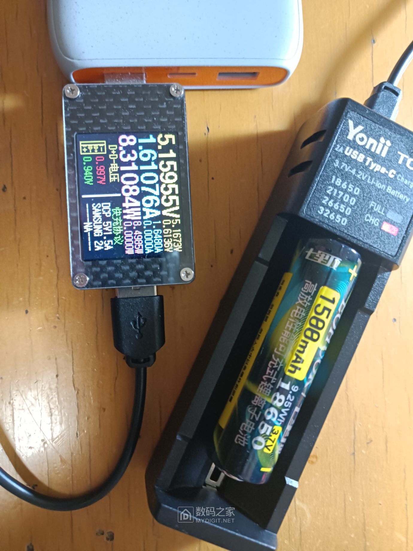

测试确实可以到2a

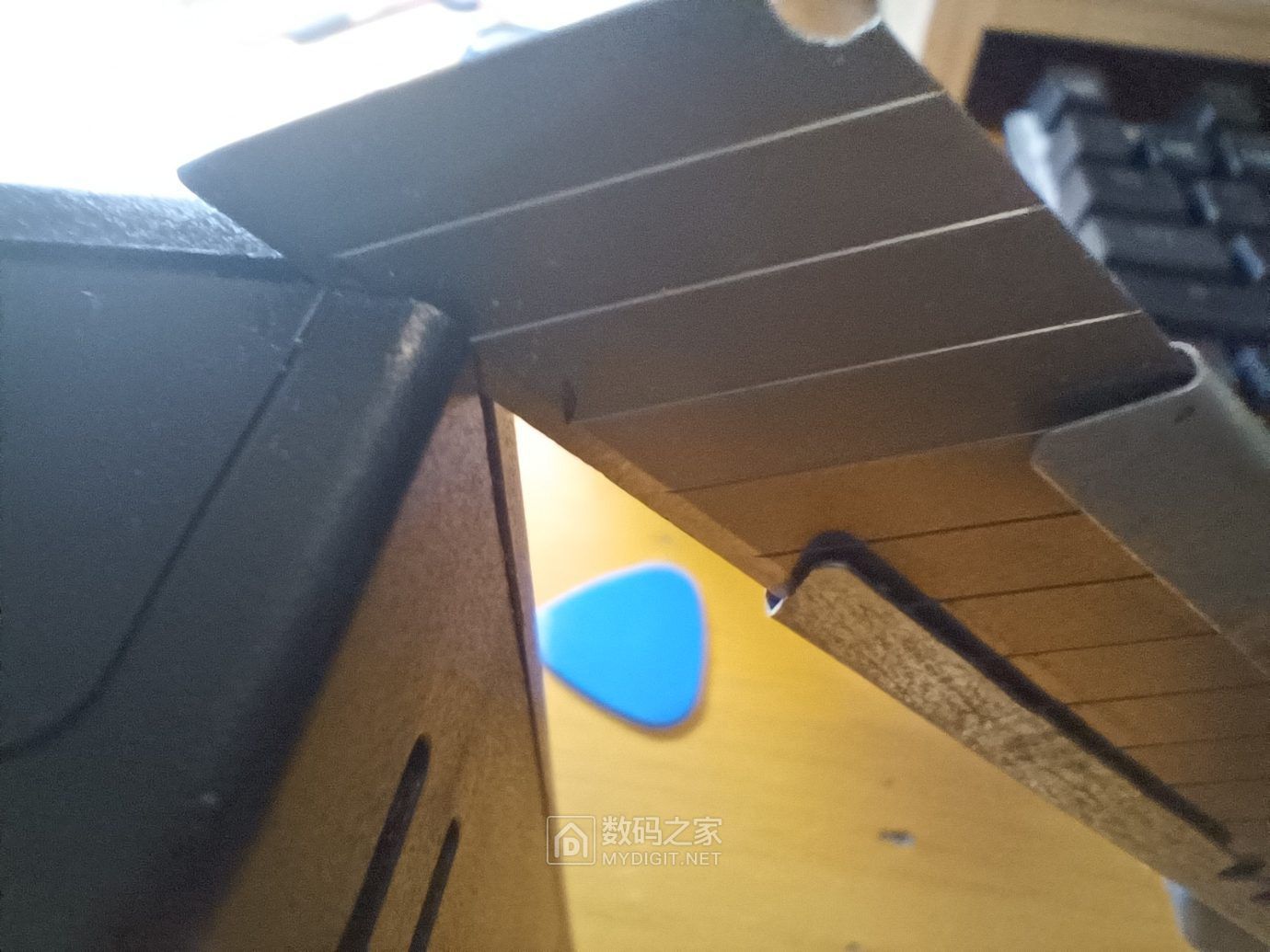

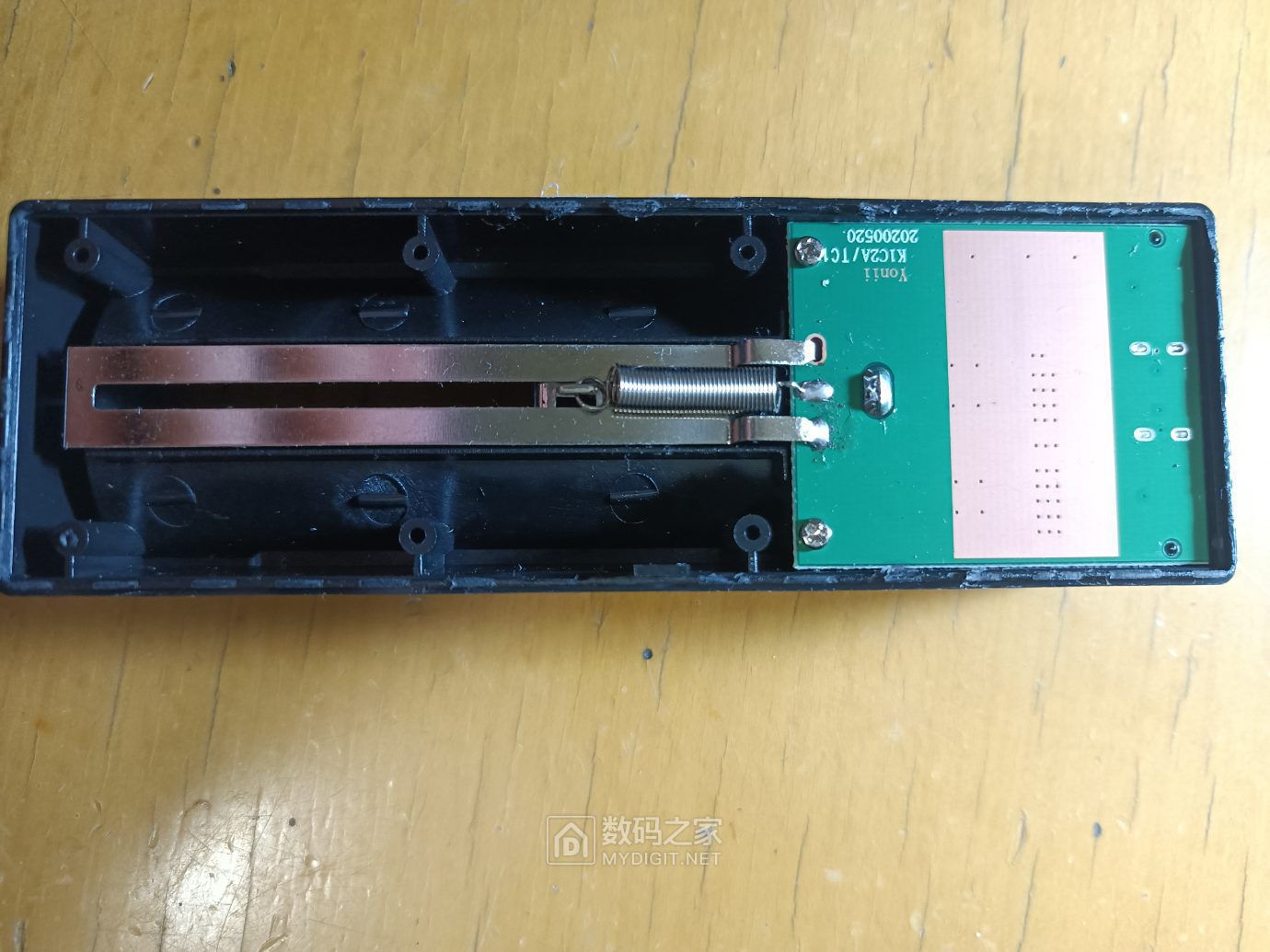

因为没发现螺丝,所以直接用刀片从缝隙强行插入
扣开卡扣就能拆开

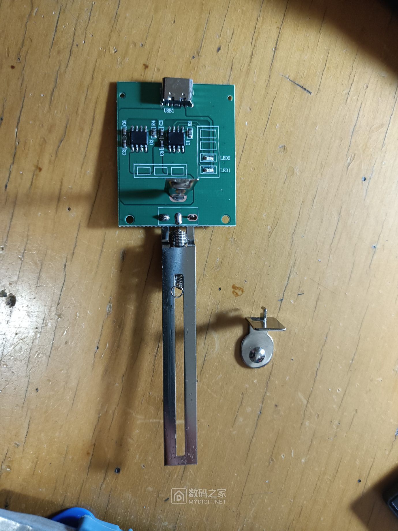

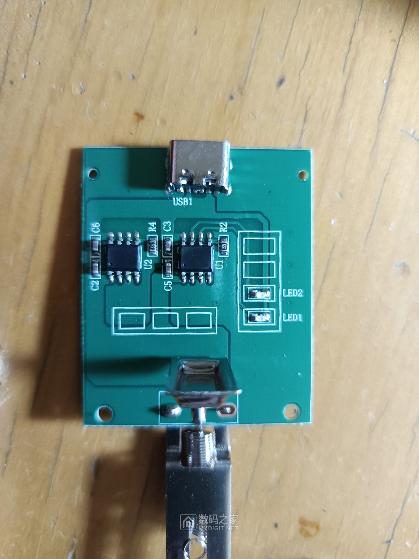

主板两个芯片,像是两个4056并联
放大看看
参与人数 2家元 +30 收起 理由
杨成通 + 10 謝謝分享
家睦 + 20
发表于 2021-5-5 19:26:08 | 显示全部楼层
电池这个“七里顶”品牌有似曾相识的感觉,疑似我前段时间几块钱买的劣质感应小夜灯的品牌。:lol:另外,这U1和U2兄弟俩……极度怀疑是两个4056并联使用啊,厂家还把字磨掉是什么意思呢?是怕别人耻笑他家没有技术含量吗?还是充电器厂家采购回来的本身就是没印字的、小厂生产的4056?
发表于 2021-5-5 19:59:03 | 显示全部楼层
2A的太大了,我买的800毫安的就行了,冲太快不好
发表于 2021-5-5 21:31:30 | 显示全部楼层
第一脚是VB+,这2玩意绝对不是4056及其衍生制品.
 楼主| 发表于 2021-5-6 20:54:20 | 显示全部楼层
我之前改了个3A的,电池本来就是耗材,不用宠着,性能不好直接换就行
 楼主| 发表于 2021-5-6 20:57:03 | 显示全部楼层
看了引脚图确实不是4056。
不过有两个问题
1.4056可以并联使用,为什么不直接用4056
2.不用4056为什么不直接用另一个2a方案

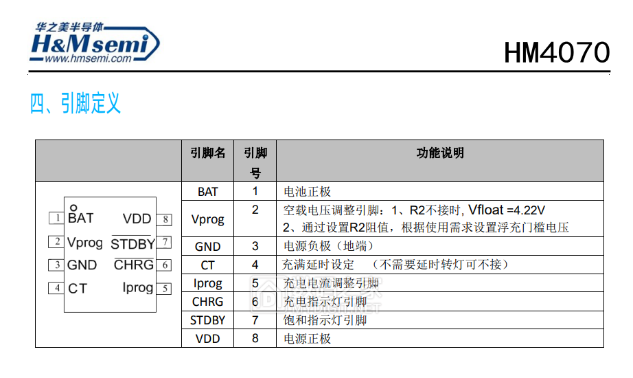

发表于 2023-12-25 17:59:13 | 显示全部楼层
估计是HM4070
发表于 2024-10-8 11:38:27 来自手机浏览器 | 显示全部楼层
xqxcn 发表于 2023-12-25 17:59
估计是HM4070
确实是你说的4070但是搜了一圈买不到这个4070在哪里可以买到
