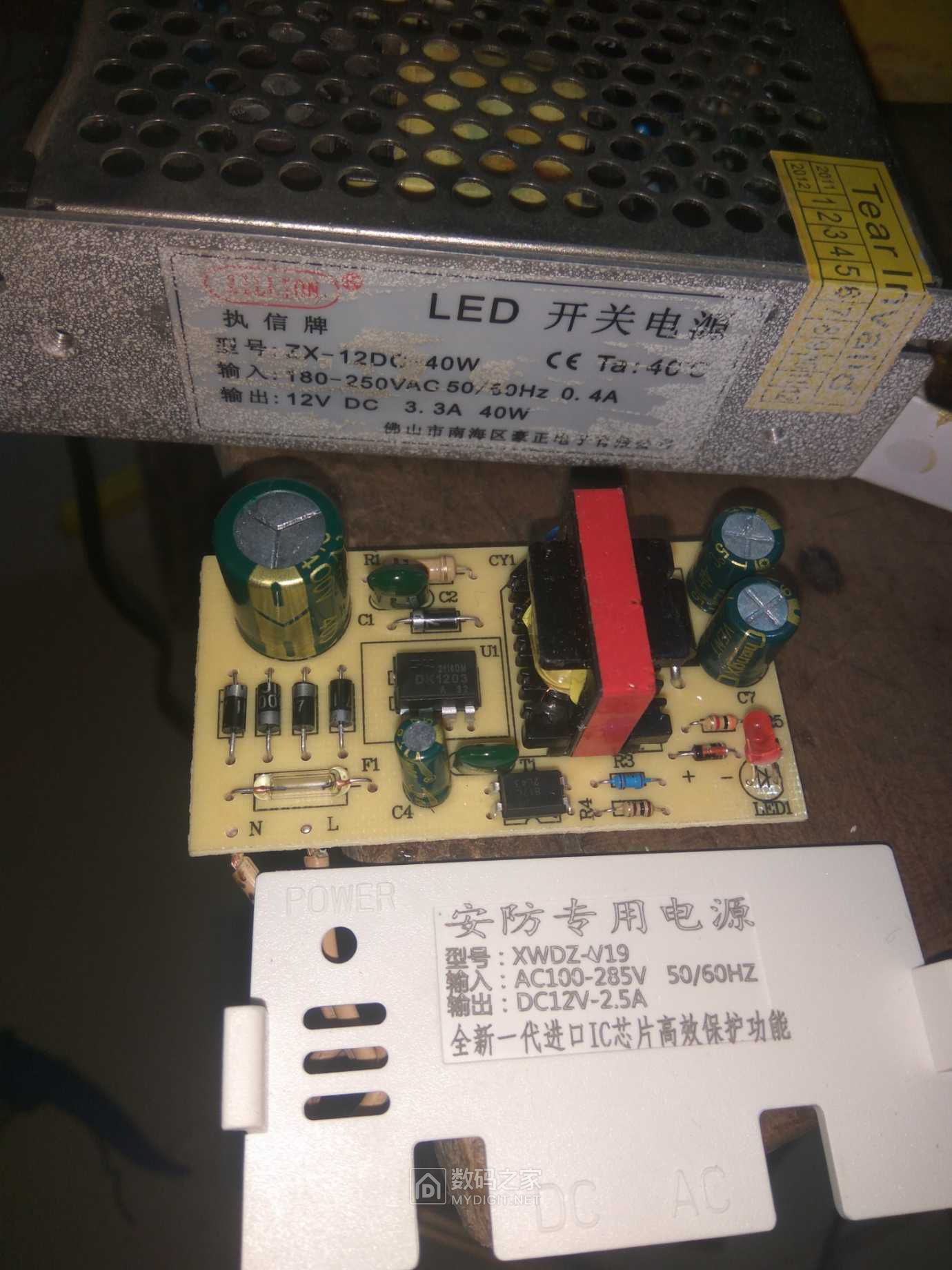

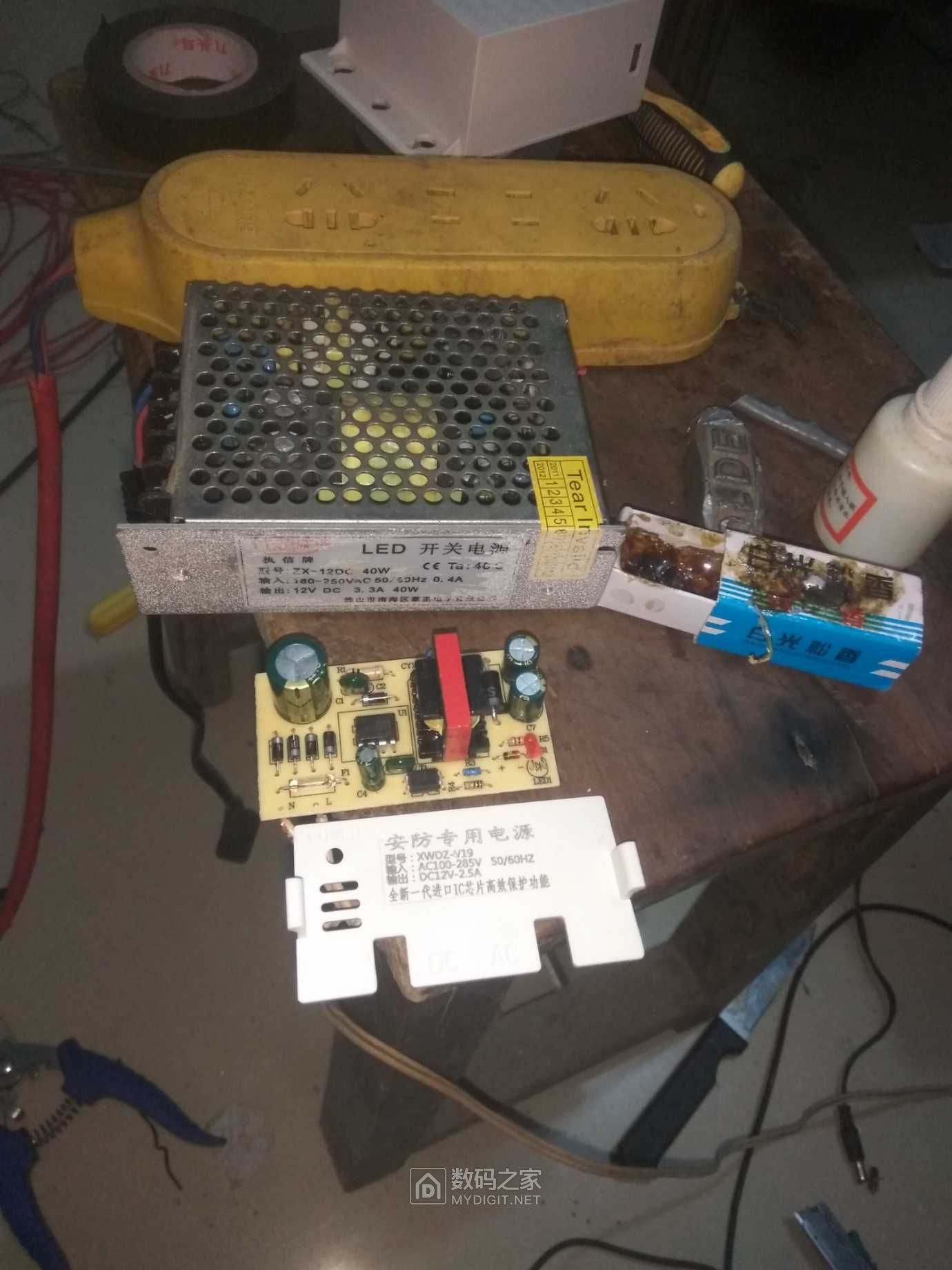

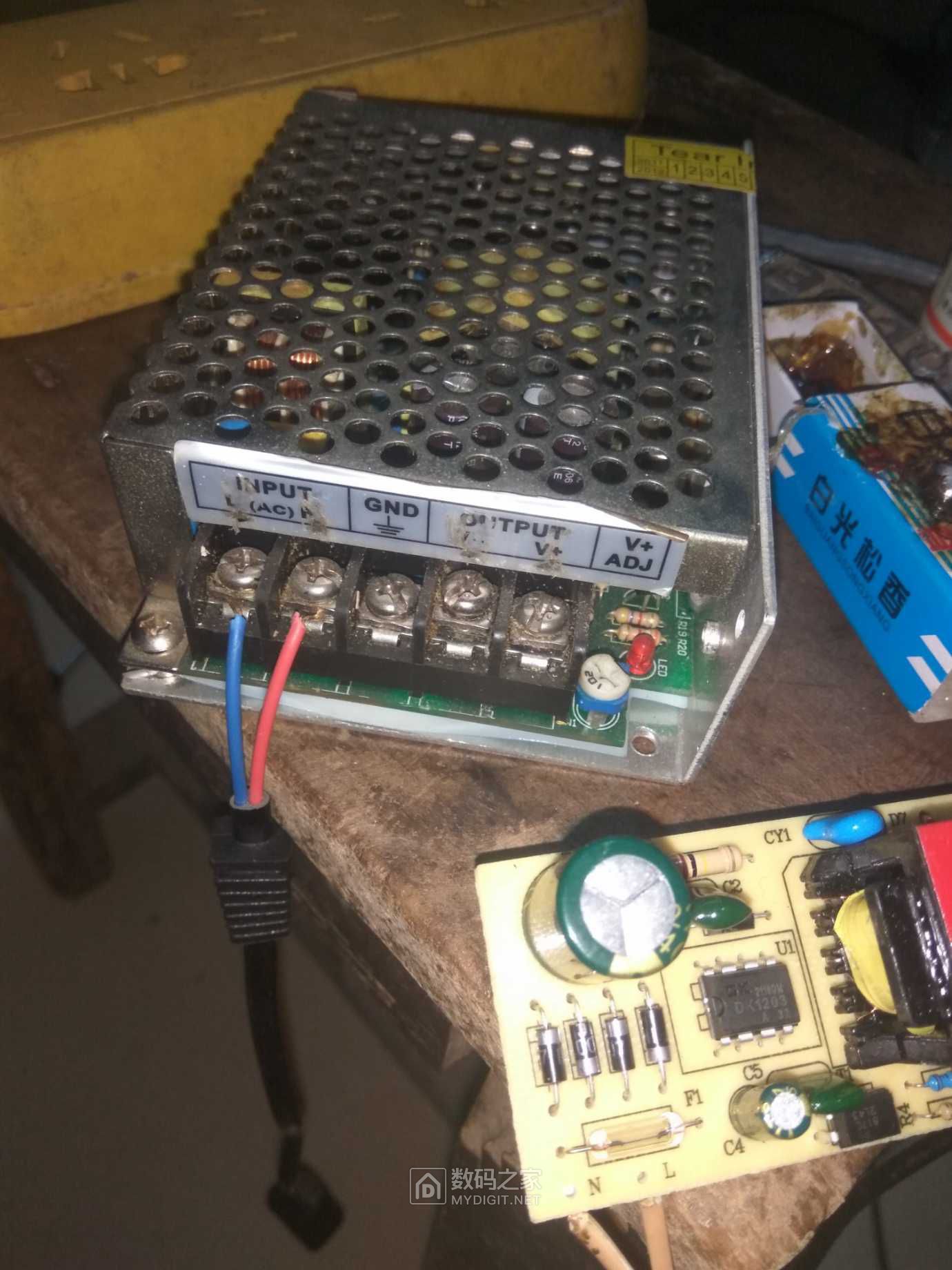

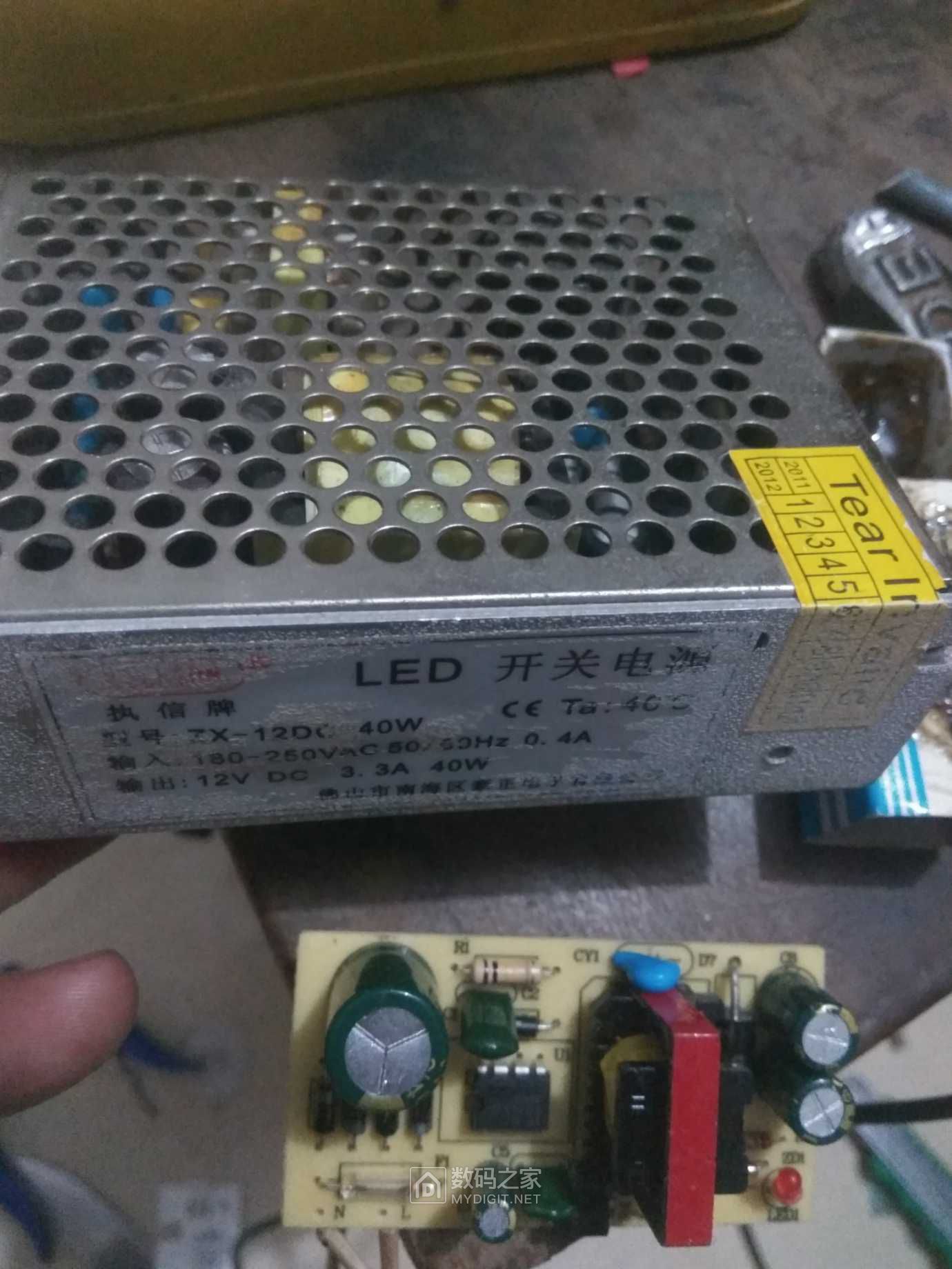

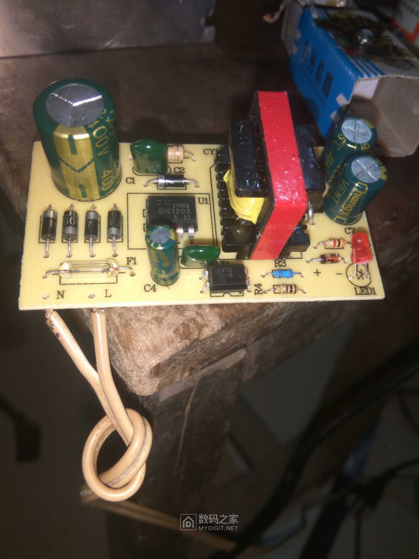

LED开关电源一拖三带三个无线监控摄像头是非可行?以前捡到的好几个开关电源,其中这个输入220伏输出12伏3.3A40瓦的开关电源功率最小,现在还不是夏天的监控摄像头电源都发热温度比较高,今试了一下输出一分为二给二个无线监控摄像头供电,运行了一个小时没有一点温度也没有电流声,我在想如果这个电源输出一拖三会不会也能正常运行?三台监控摄像头并联用一个开关电源的道友有么,大家能给指点一下么?谢谢

说真的,你这个开关电源体质很差。。

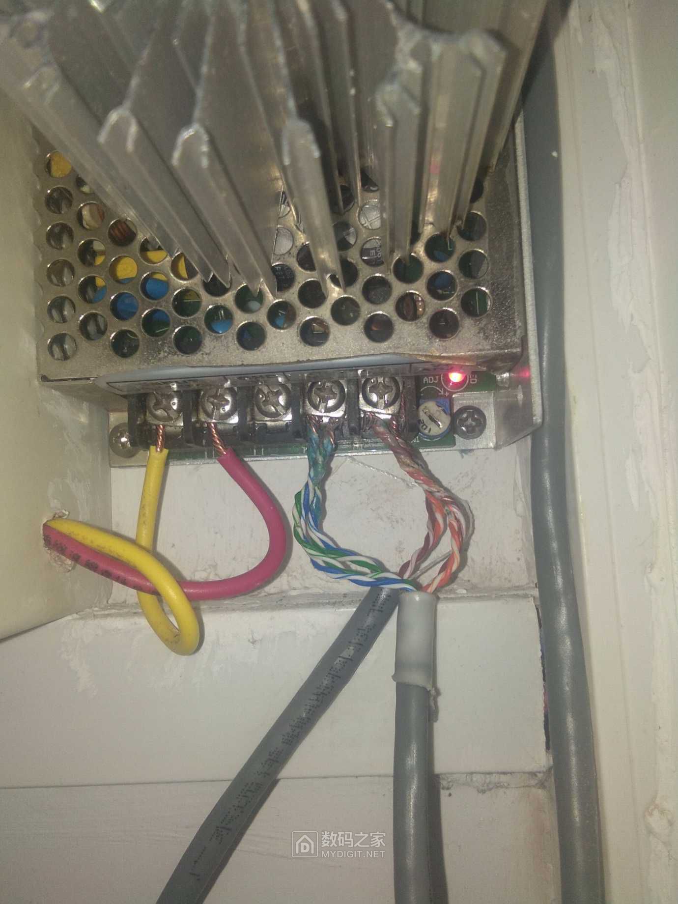

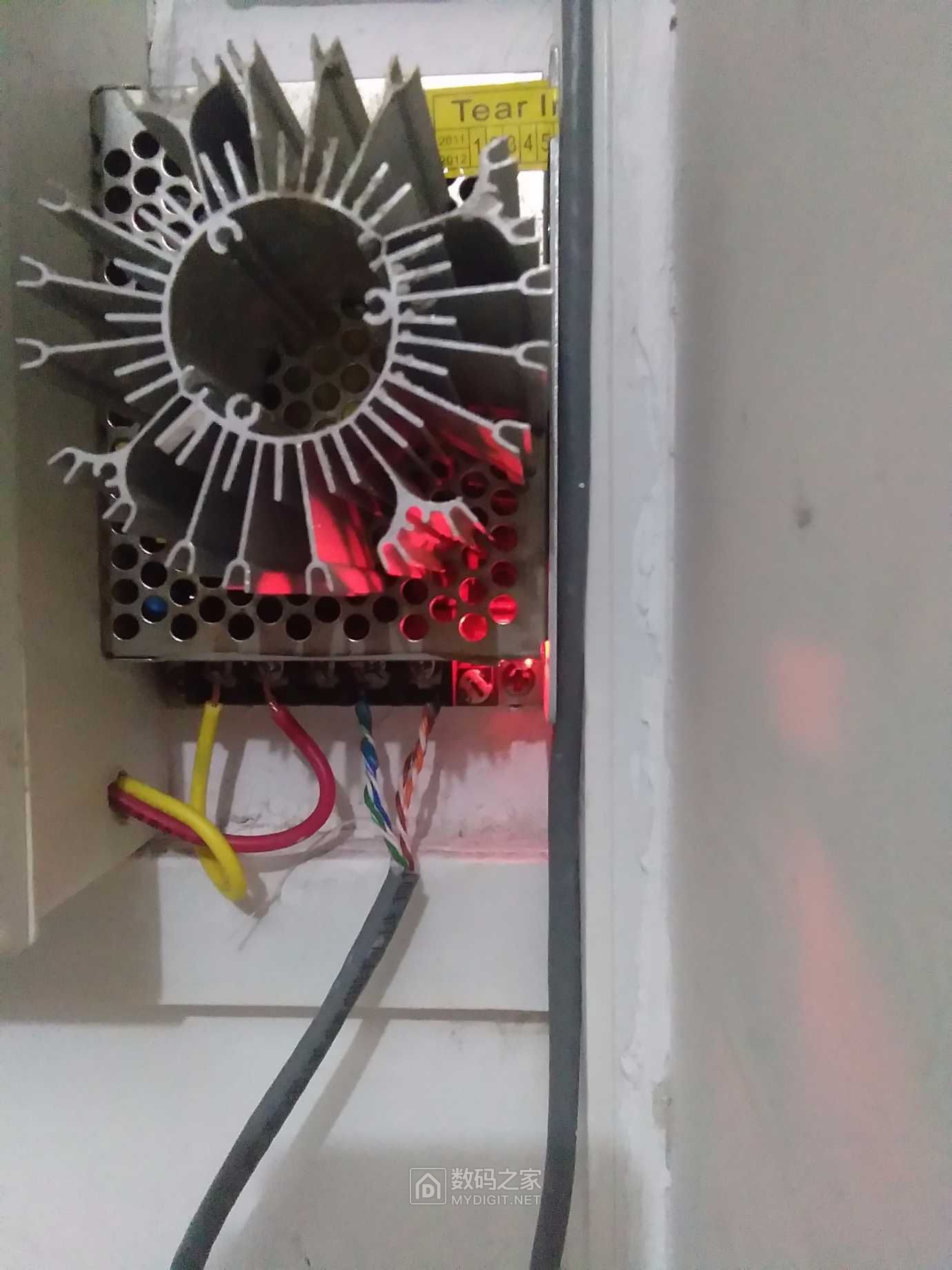

 楼主| 发表于 2021-5-10 19:41:01 来自手机浏览器 | 显示全部楼层

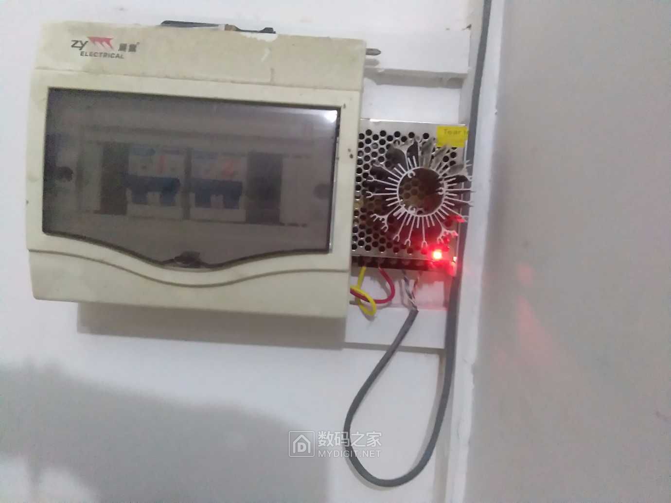

下午实际操作用纯铜网线做供电线,线长10米的末端一分为二给2个无线监控摄像头供电,开关电源外壳上在沾一个直径6厘米圆柱形铝材散热片,开关电源上采用惯例左零右火接220伏,其实是输入端不分正负极的,看天气近来几天白天气温34度,先实际行动上看看一拖二是否发热,有没有高负荷升温的那种绝缘漆烤香的气味,如果一切正常能带动2个监控夜晚红外全开都没有压力,那就在是上一拖三实验:lol:

 楼主| 发表于 2021-5-13 11:22:04 来自手机浏览器 | 显示全部楼层
从昨天下午开始下雷阵雨降温了,气温骤降到25度,在大家的实践数据中我收到鼓励,把第三个摄像头接上去了,220伏3.3安12伏电源一拖三24小时负载3个无线监控摄像头,经过昨天晚上一夜的运行电源没有发热,但是有那么一丁点丝丝的很小声的电流声,到了白天就不响了,应该是夜间3个监控摄像头的红外灯全部开启增加了功率导致负载输出大的声音,白天功率小所以就木有一点发热与电流声,,现在就等气温回升到35度以后,看看电源是否发热比较高了
