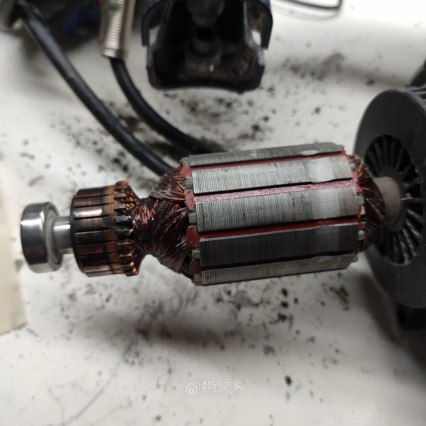

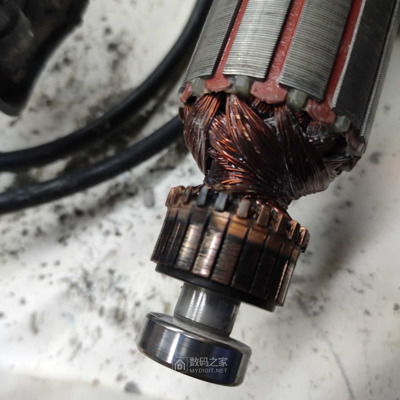

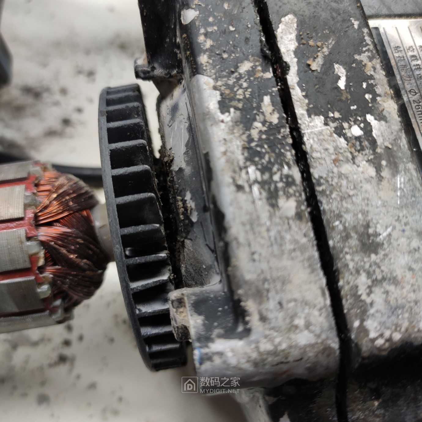

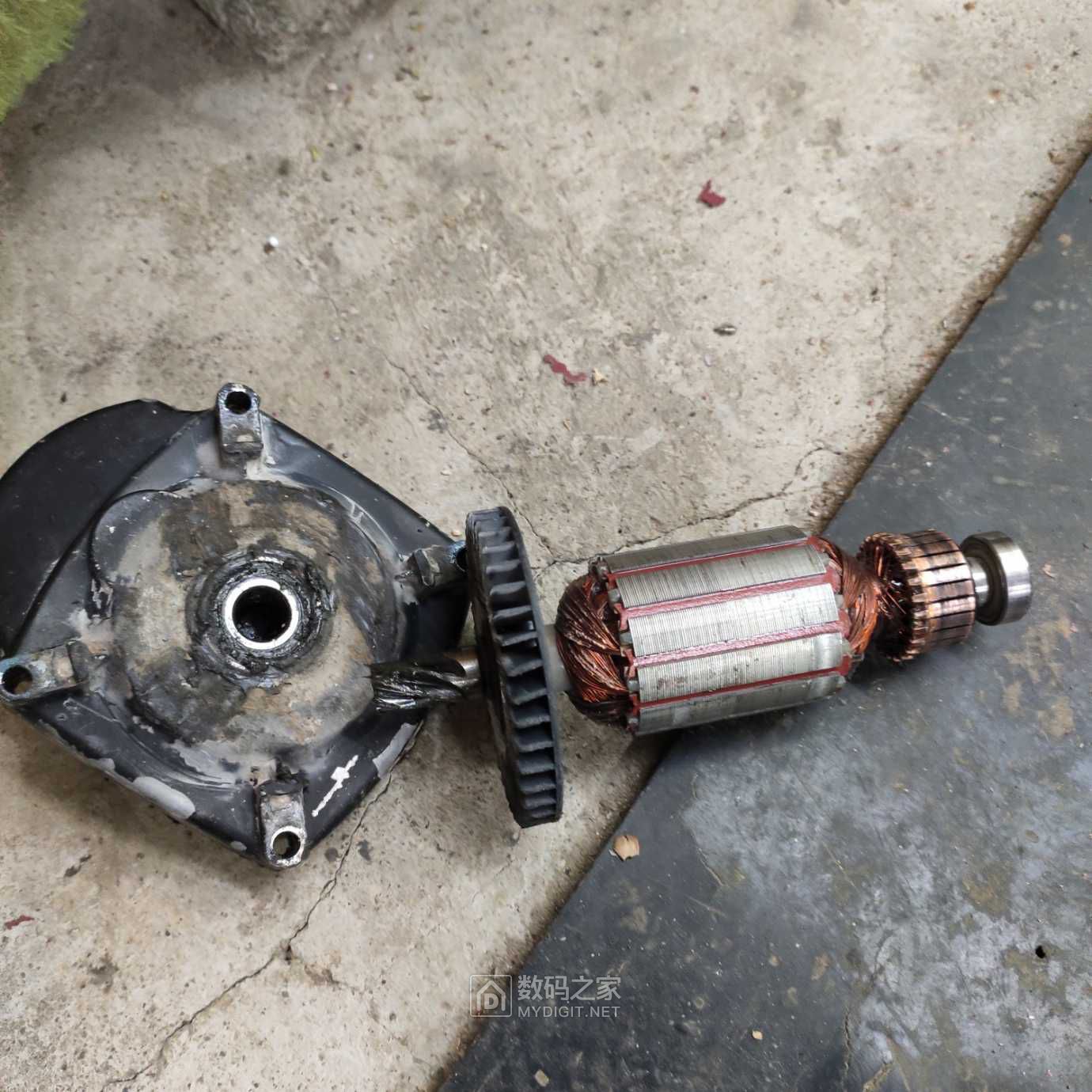

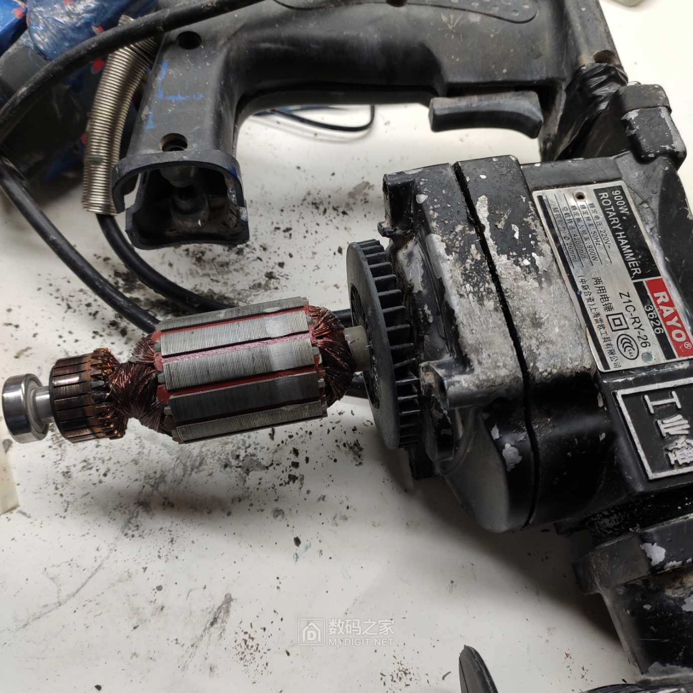

折腾了半天没拆出来,转子火花拉一圈(碳刷接触处),想换转子。

发表于 2021-5-16 15:51:30 | 显示全部楼层
清理干净,换碳刷就行
发表于 2021-5-16 16:21:12 | 显示全部楼层
风扇上面还要拆开,上面有伞齿,拆了就能拿下来
 楼主| 发表于 2021-5-16 16:22:05 来自手机浏览器 | 显示全部楼层
jbm1 发表于 2021-5-16 15:51
清理干净,换碳刷就行

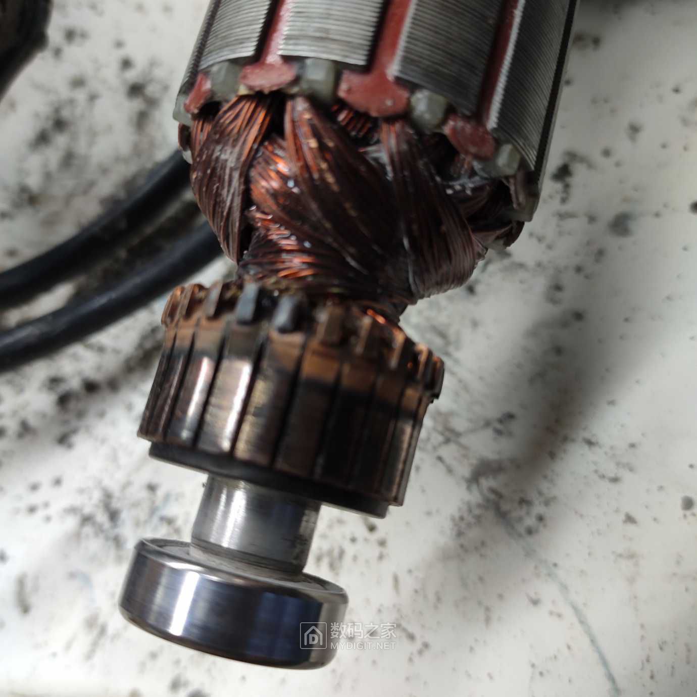

清理也不行,转子不好了,也能湊合用,换转子更好。
发表于 2021-5-16 16:22:51 来自手机浏览器 | 显示全部楼层
高目数砂纸蹭,蹭完了牙刷刷,基本可以解决
 楼主| 发表于 2021-5-16 16:33:55 来自手机浏览器 | 显示全部楼层
先撬开一边缝加铁片,另外一面再撬就出来,谢谢了
 楼主| 发表于 2021-5-16 16:36:44 来自手机浏览器 | 显示全部楼层
还是决定换转子
发表于 2021-5-16 18:24:45 | 显示全部楼层
都没磨损多少, 换来干嘛, 打磨好就行了

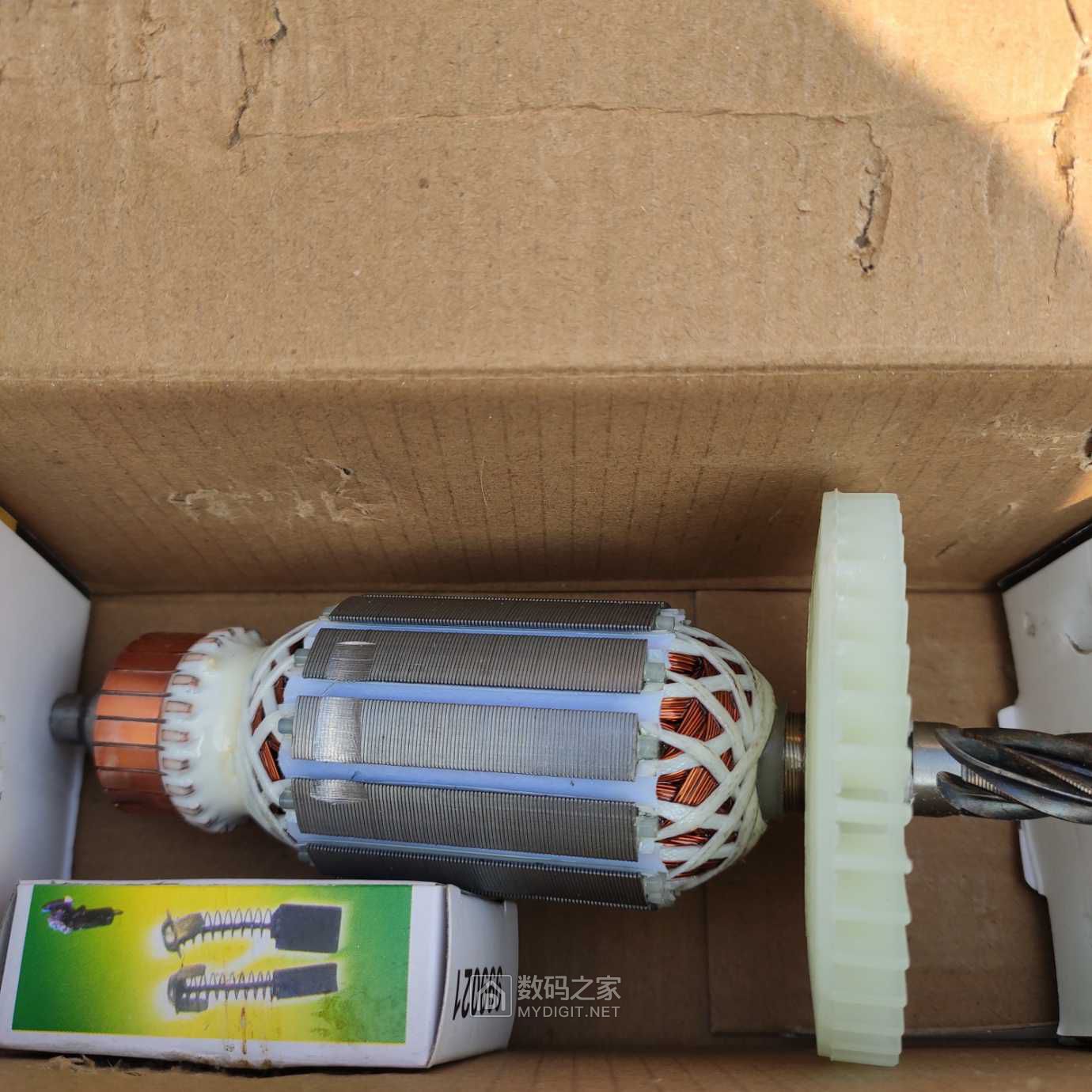

 楼主| 发表于 2021-5-16 18:25:59 来自手机浏览器 | 显示全部楼层
买个转子换上,火花像针尖细,偶尔服役下,至此拆修完成。
 楼主| 发表于 2021-5-16 18:29:48 来自手机浏览器 | 显示全部楼层
有处铜片有片废了,用极细砂子处理后,依旧。
发表于 2021-5-16 18:38:30 来自手机浏览器 | 显示全部楼层
看转子线包发黑,有短路的地方了,一溜火花。

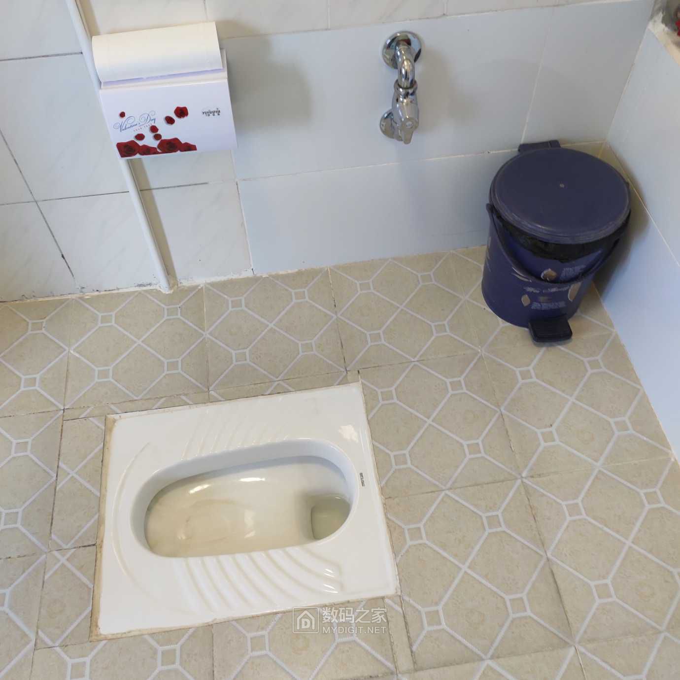

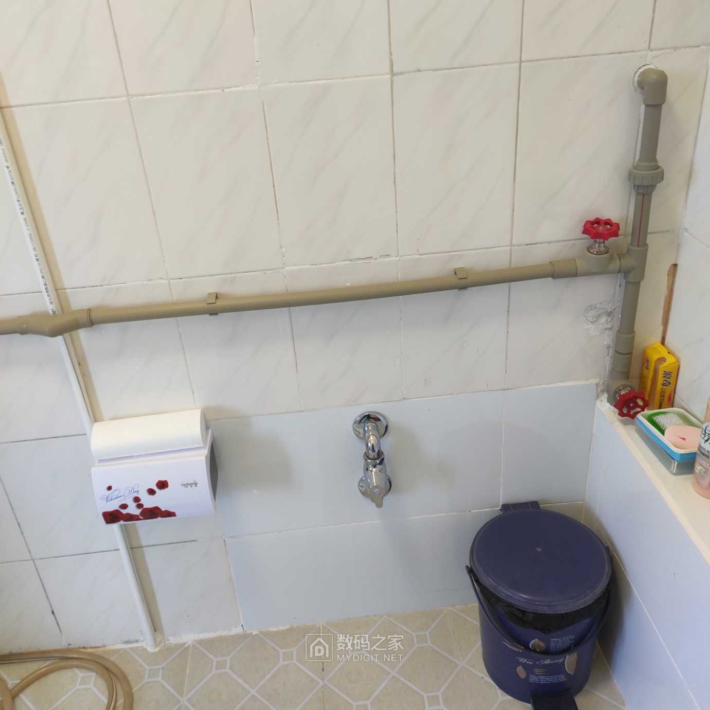

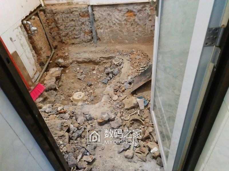

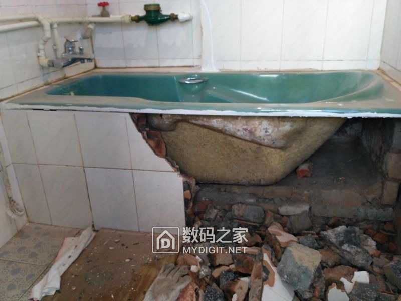

是啊,碳刷也用不久,自己卫生间改水箱没它不行。计划用一个月完成(没在房子里住,只是有时去房内打扫下卫生,阳台浇花),周六周日休息,今天把蹲便器干掉了,地砖计划全换,全程自己独舞,下面上传两张图片。
 楼主| 发表于 2021-5-16 18:55:48 来自手机浏览器 | 显示全部楼层
又要开始独自搬水泥上楼了,也准备了移位管。

 楼主| 发表于 2021-5-16 19:09:13 来自手机浏览器 | 显示全部楼层
都是水压惹的祸,害我又要劳累伤其筋骨,饿其体肤:lol::lol:。原厂内自己水塔供水,水压洗澡时喷头极大,有握不住之说,手开阀冲厕也完全没问题。自北控接管改造外地下管道,手开闷冲厕就喊叫天天不应,厂内70多栋楼房,只建一个升压站,多人跟物业反应水压冲厕问题,也无济于事。只有长痛不如短痛,改水箱冲厕上策了。

喜欢瞎折腾,四年前自己独自改造,当时我想改水箱,老婆说就用手开阀也方便。一念之恋,没想到四年后会再次折腾。
 楼主| 发表于 2021-5-16 20:36:44 来自手机浏览器 | 显示全部楼层
2017年夏改图片。
