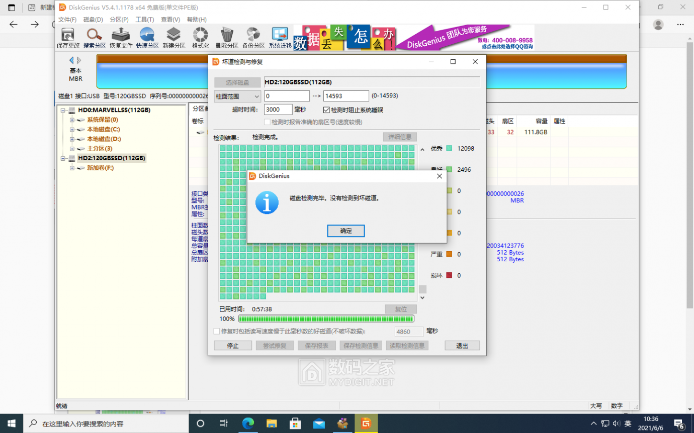

[Marvell] DiskGenius修复固态硬盘坏道的方法好多人存疑?再验证一下~

这种东西怎么可能修复呢,只能说屏蔽,把坏道进行标记加入G表,但是G表容量有限,爆了硬盘也就废了。

逻辑错误还是可以修复的,物理坏道就真不行
发表于 2021-6-3 16:55:22 | 显示全部楼层
这种误导小白的文章就别发了,对物理坏道是无效的!物理坏道必须屏蔽加P表才行,不是这种软件能搞定的!:huffy:

学会了清零而已,等同慢速低格。学习下闪存工作原理就不会对“磁道、坏道”有什么想法了。

我是DOS下MHDD扫描以后屏蔽加入G表。修复以后硬盘如初。

散了吧~~这块盘和昨天那块不一样~这块盘一点坏道也没有!!!
再另外找一块~~咋就再找不到了呢?

闪存没有磁道,但是坏道还有有的,当漏电的坏块连成片超过主控ECC和屏蔽能力以后宏观上就显示坏道了。。。。

DiskGenius是用来对付机械硬盘的,它的修复功能也是针对“磁性”操作的,固态这种纯芯片级的东西,一旦扫描到坏块那就是真的坏了,固件会马上用备用块替换,比机械硬盘反应更加敏感,所以你会发现再扫一次它就消失了。

说的就是
再扫一次它就消失了
懂了?
