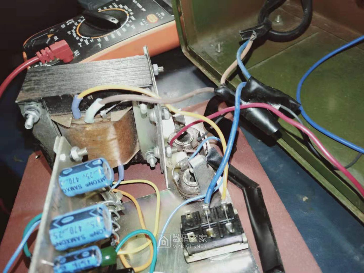

各位师傅:
               大家好!小弟我这厢有礼了。
               小弟我今天无事把家里的一台JX-5电码训练器给拆开了,想量一下里面的稳压器输出电源是多少伏的。可结果用数字万用表打到直流档量了半天,数字万用表却什么也没用显示?请问这是怎么回事?

开关开了吗?你量的哪个位置?

发表于 2021-6-3 18:23:45 | 显示全部楼层
这个很难说清楚。你万用表开了么? 是在直流电压档还是在交流电压档?hold键是不是按下了?训练器开机了么?是测的是线绕变压器的输出端还是图中的"接A"点?黑表笔是接的地么?

发表于 2021-6-3 19:48:01 | 显示全部楼层
1、打开电源开关,电源指示灯亮吗?
如果亮,用直流电压档测量C14电压,如果无电压,检查保险是否烧了,或者绕组挂了。
如果不亮,检查电源线和开关是否正常。

发表于 2021-6-3 21:06:05 | 显示全部楼层
测A点没电压?很显然BX保险管坏了呗。
 楼主| 发表于 2021-6-4 19:23:43 | 显示全部楼层
各位,我是用数字万用表量稳压器的这几根线的。
发表于 2021-6-4 19:50:07 | 显示全部楼层
变压器输出是交流啊,要把万用表拨到交流电压档测
发表于 2021-6-4 19:56:40 | 显示全部楼层
这些是交流,你图上的表在直流档:lol:
没数值的话断电量这两组和220v线圈电阻
 楼主| 发表于 2021-6-4 20:34:50 | 显示全部楼层
gundamy 发表于 2021-6-4 19:56
这些是交流,你图上的表在直流档
嗯,在这方面我是小白。按我的思路,这个稳压器不是输入是220V,输出的不是直流电源吗?
