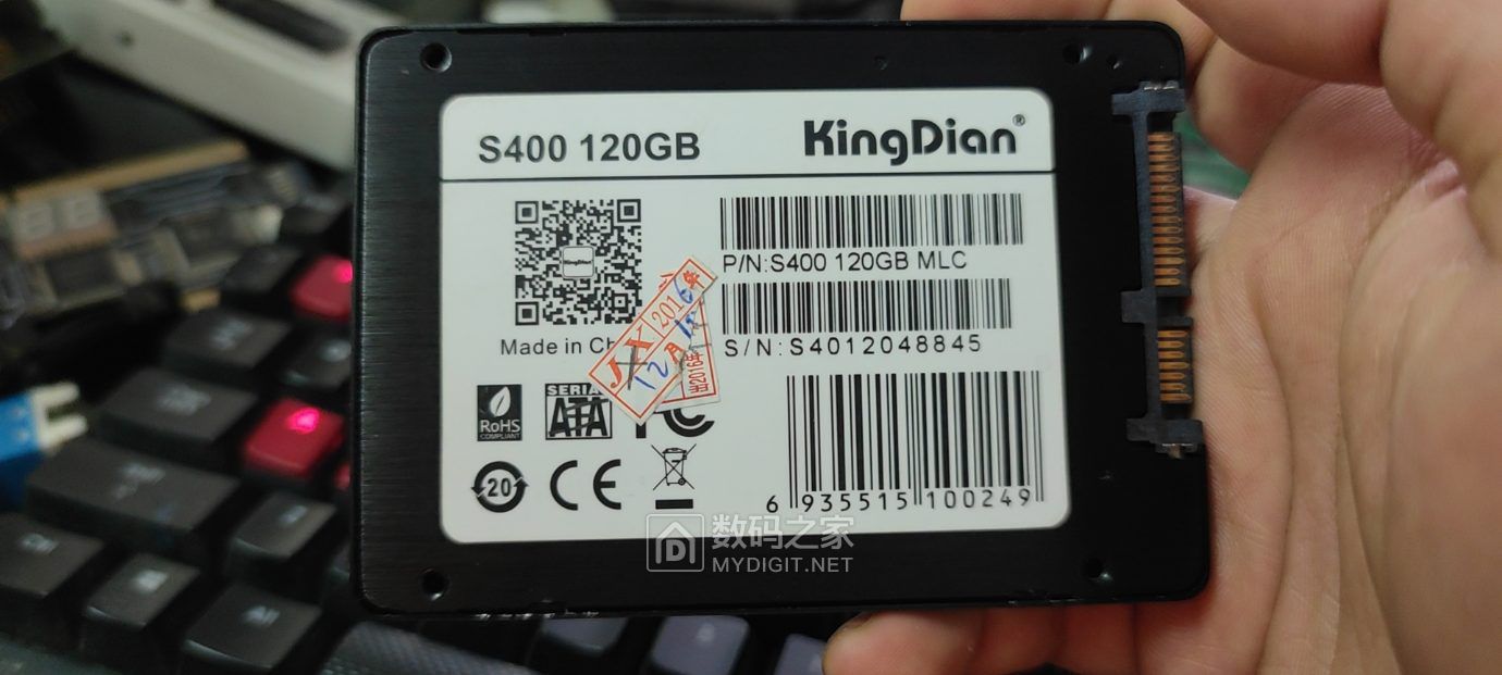

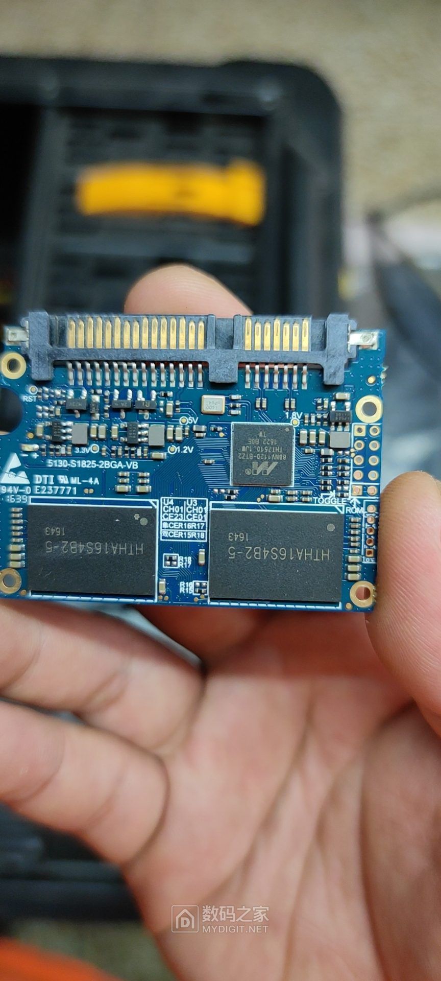

平常维修拆机的坏固态,固态已经无法认盘,报着试一试的态度尝试拆掉开卡。
用论坛搜索了下,发现颗粒正好是海力士的。在看完这位老哥的帖子后决定动手开卡
https://www.mydigit.cn/forum.php ... 52515&extra=&page=1

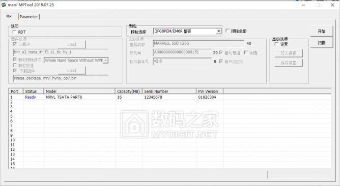

用20329接上88nv1120后用镊子短接rom 插到主机的usb2.0接口上,再断开短接点。
打开软件就可以识别到固态16M,点设置进入选择界面,密码是两个空格。

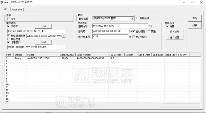

因为我的固态正好是海力士颗粒 所以直接默认就行。第一次开卡什么都没有选择,开卡失败 显示error04,还是05. 第二次按上面帖子操作,擦除全部,不行,重新插拔还是显示16M,再勾选RDT,重新插拔直接无法识别硬盘了,后面看了最后的坛友留言才知道要两次开卡。
第一次短接后选择擦徐全部,开卡后还是显示16M,不要插拔,直接去掉擦徐全部,继续开卡就成功了。这次显示了120G的容量。

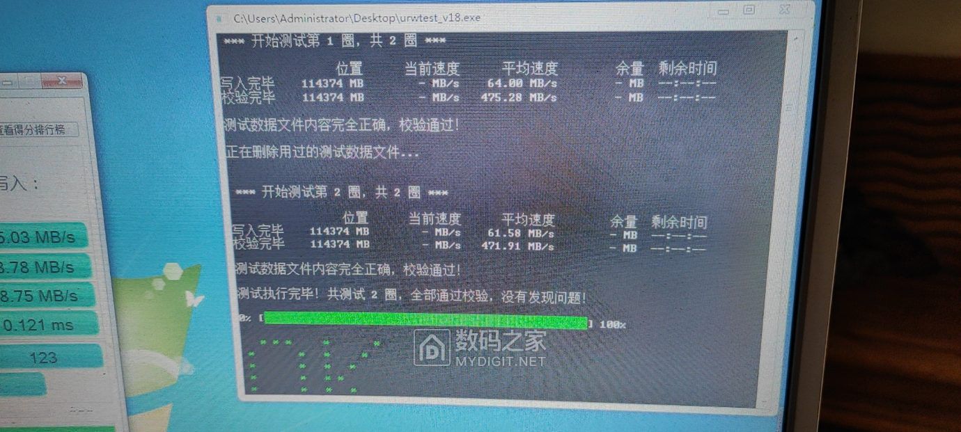

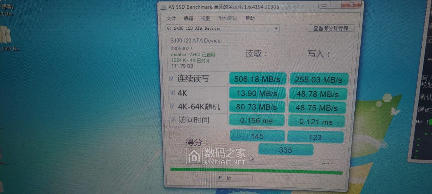

最后奉上跑分图
