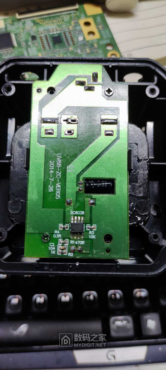

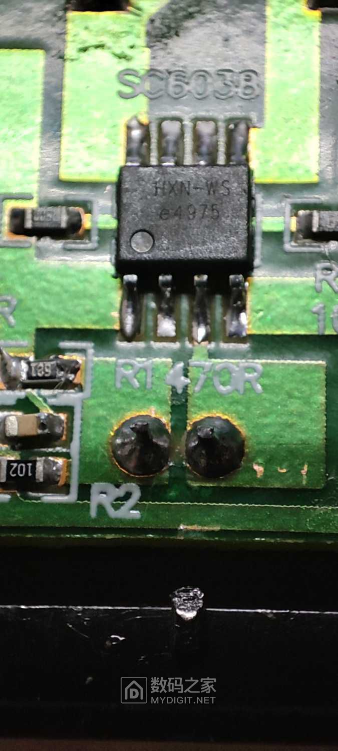

原板上的芯片买不到了,按电路板上印刷的芯片型号买的。换上后电压在8v-8.4c之间反复跳动。拆下电容测试正常,换了电容也没用。电路板很简单,不知道问题在哪里

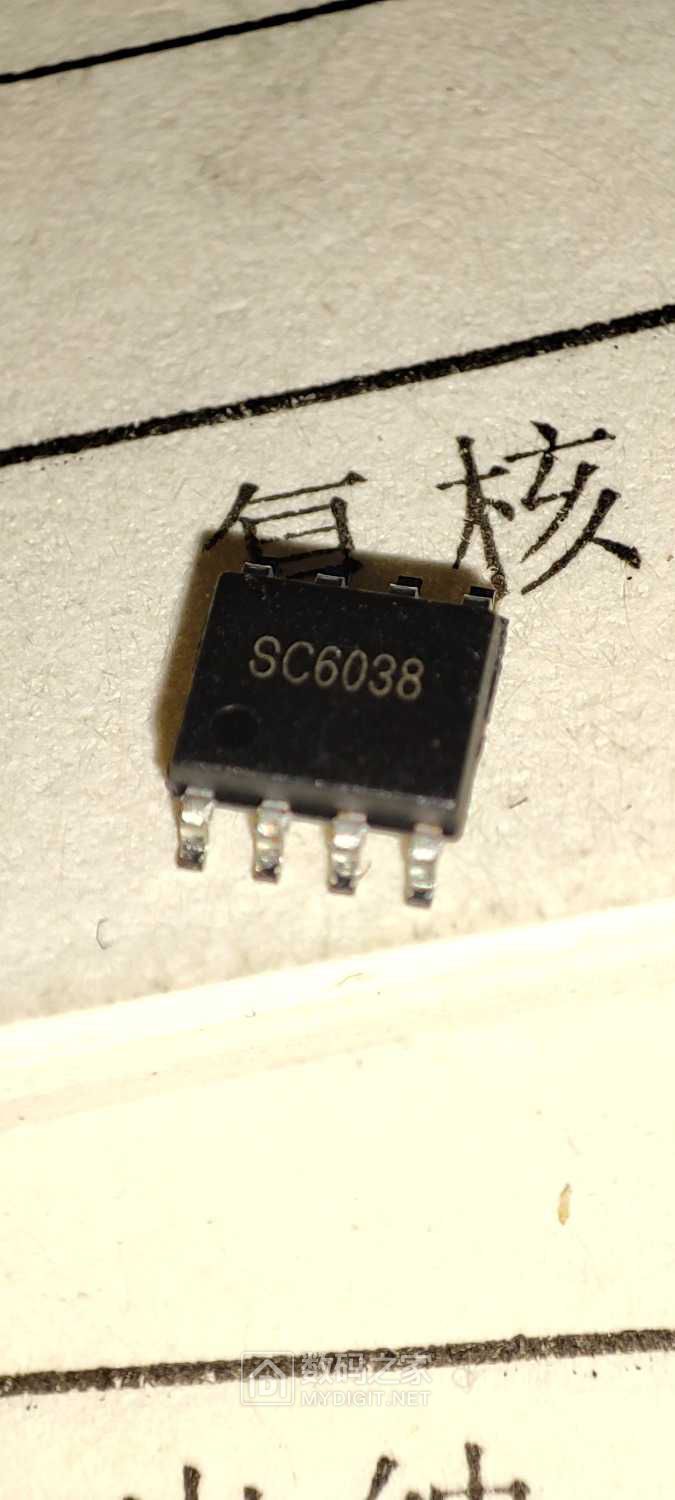

 楼主| 发表于 2021-7-12 18:04:45 来自手机浏览器 | 显示全部楼层
电路板印刷6038,买的6038换

 楼主| 发表于 2021-7-13 00:19:50 | 显示全部楼层
电压有8.4,但是一直在变化,感觉就是随着电容的容量在变化,电容换大LED灯闪烁变慢电压变化速度也会变慢,电容换小led灯闪烁变快,电压变化也变快。这种变化我在普通4.2V充电器上是没有见过的
