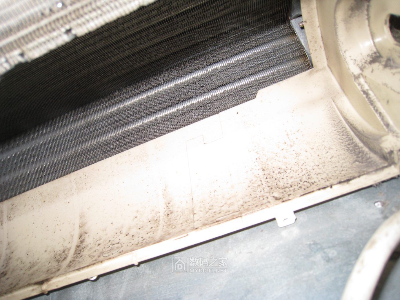

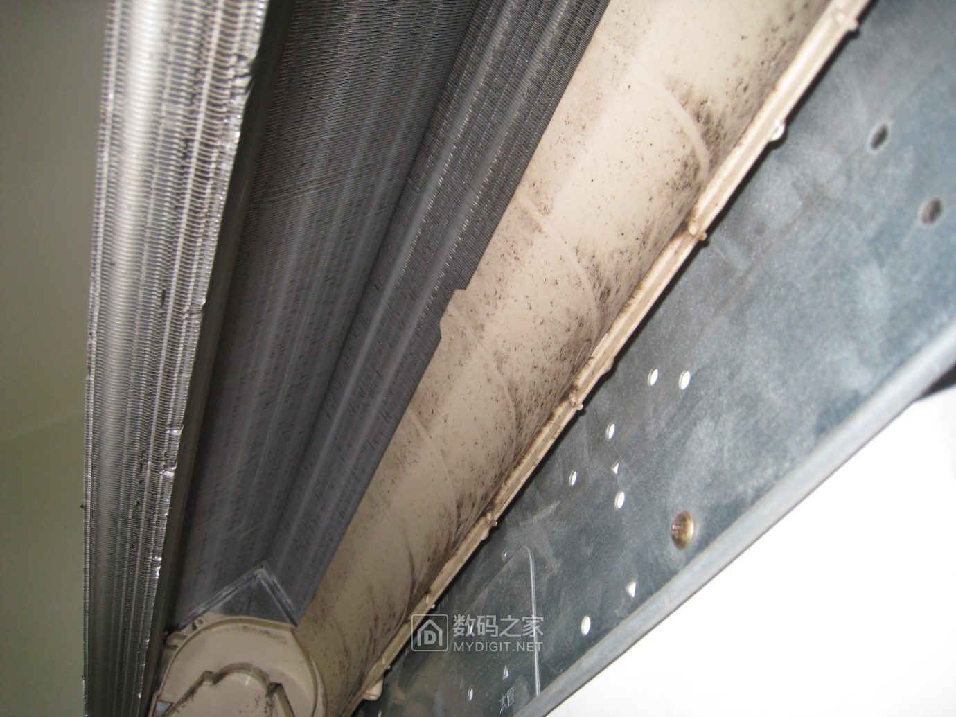

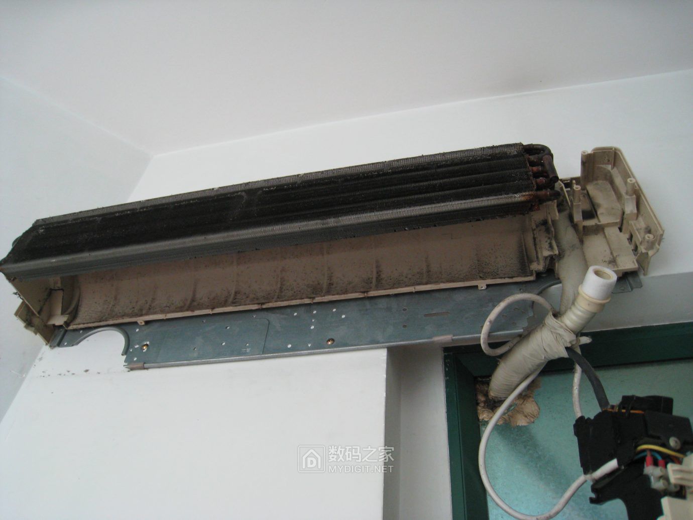

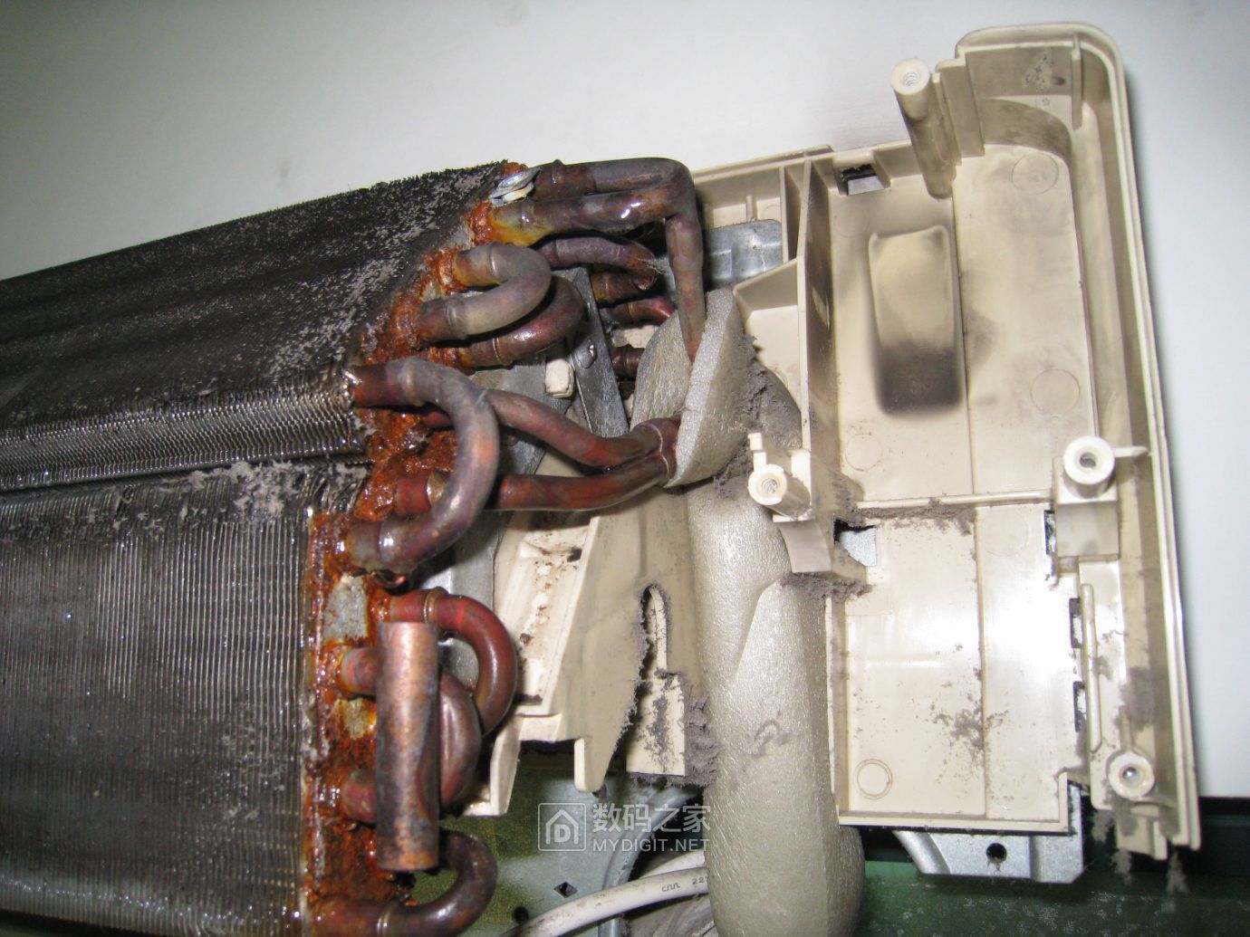

靠高压高温水来喷是解决不了问题的,必须拆散了,把贯风轮拆出来,风道塑料件拆出来彻底清洗才是王道。
其实不难的,小心一点就可以。
