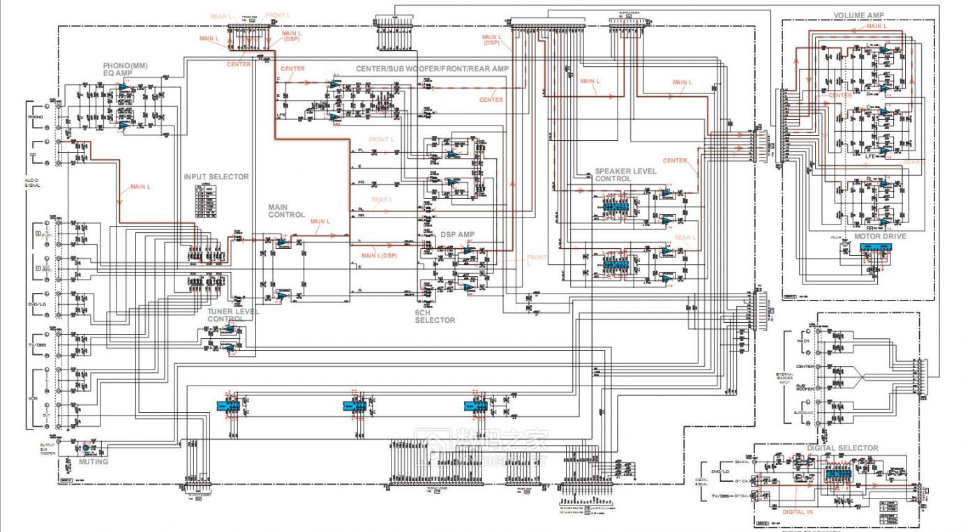

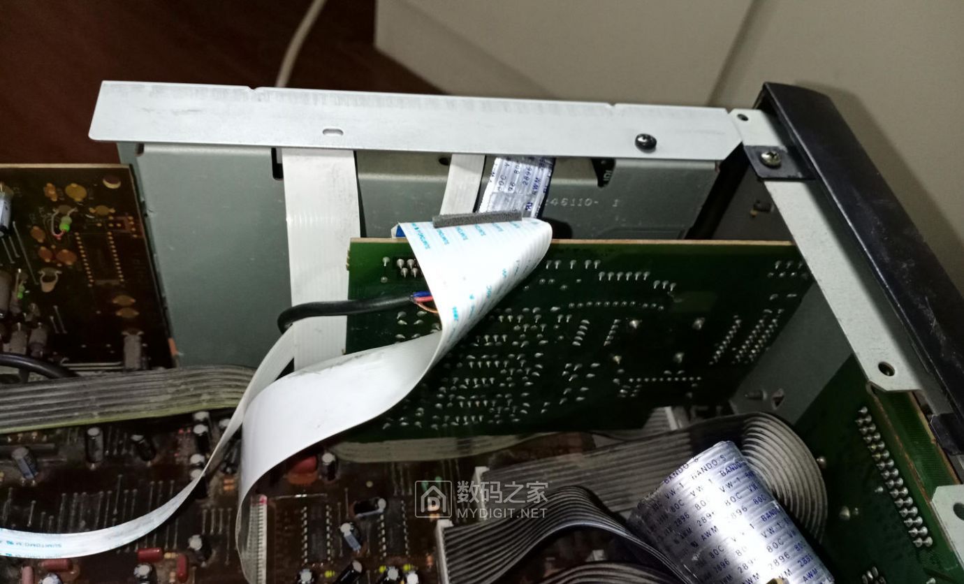

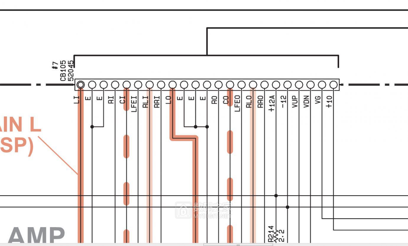

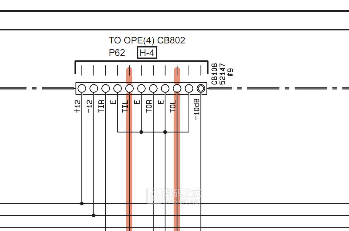

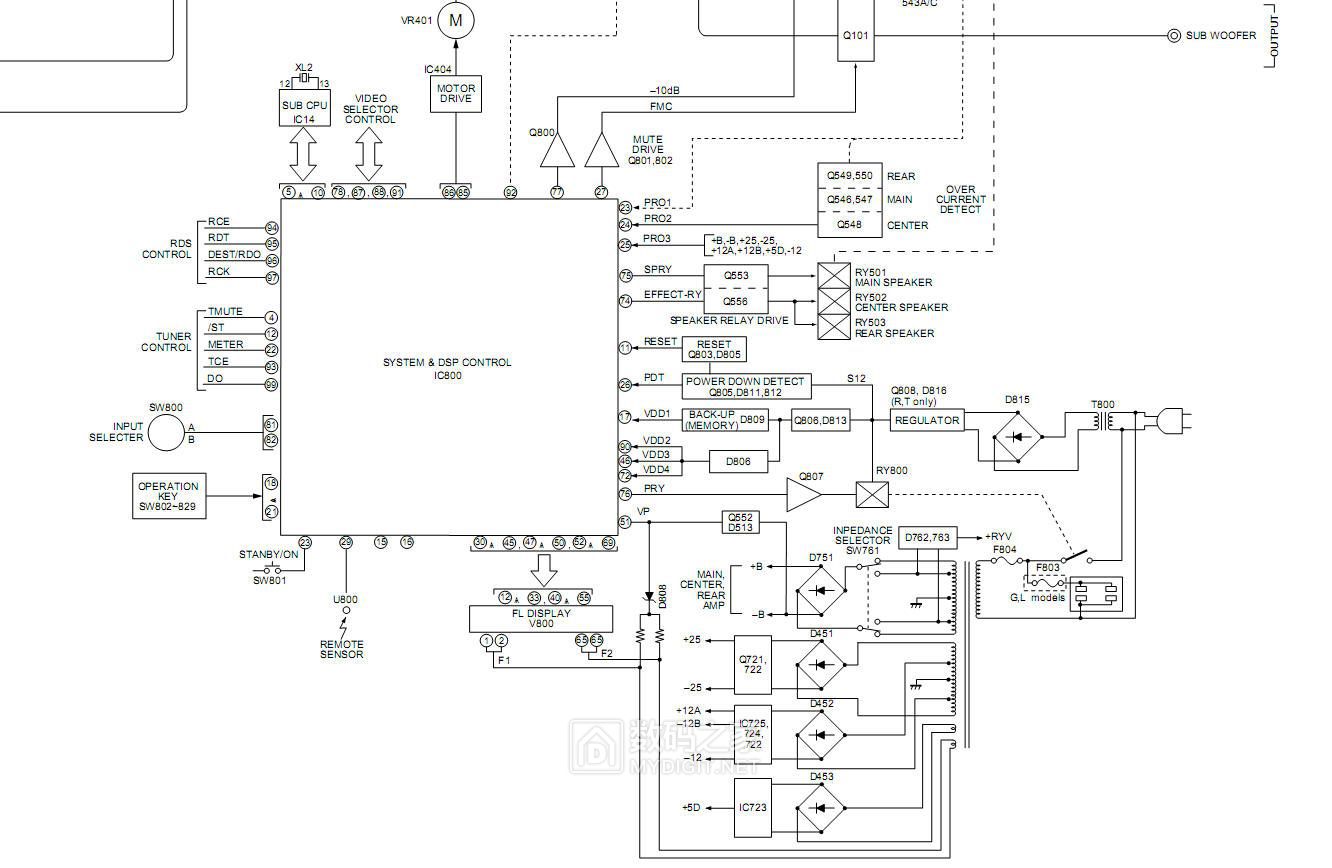

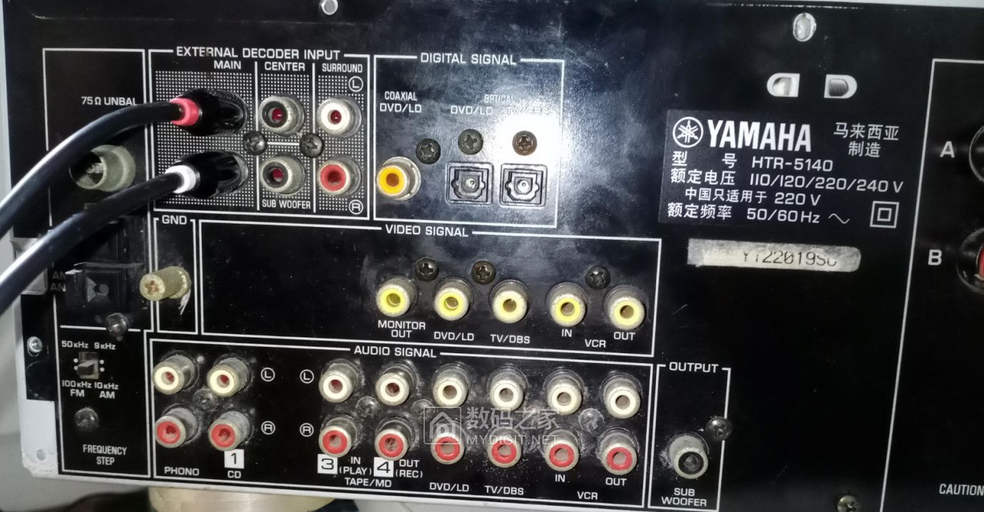

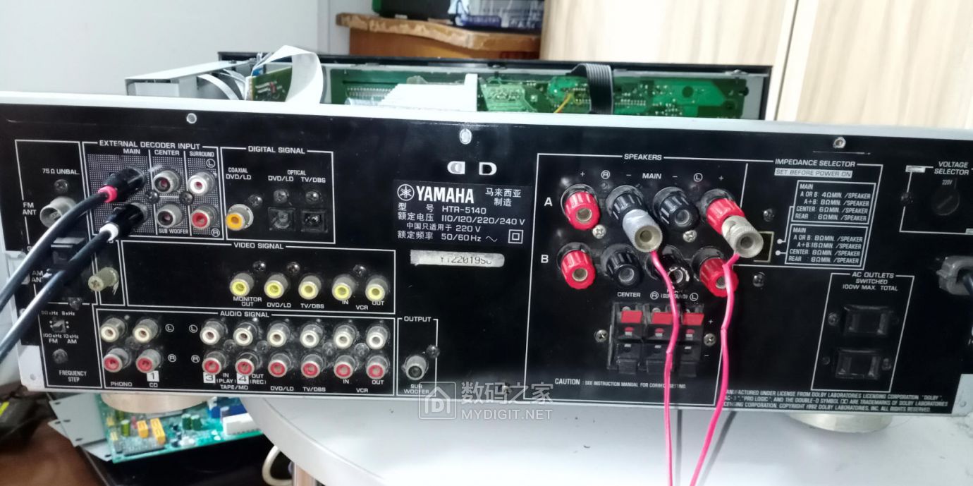

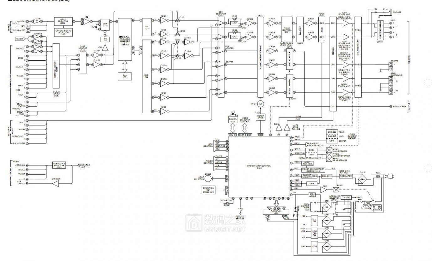

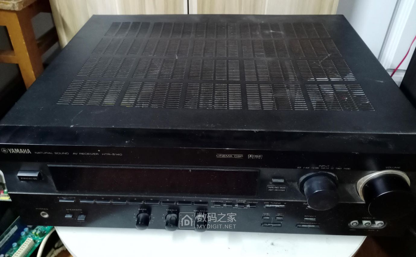

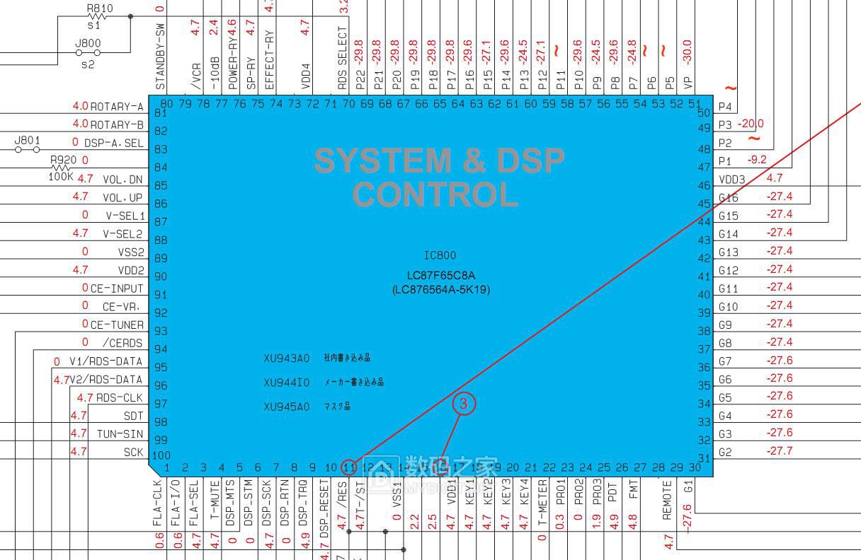

一位朋友让我帮修一台雅马哈HTR-5140功放,说是不能开机。我让他先检查保险有没有烧,他说保险完好,不知道哪里坏了,于是就到我这来了。我初步查了一下,辅助供电正常,开机按钮是轻触开关,然后到一个主控芯片XU945,按开机键,有电平到主控,但主控无输出到开机继电器的高电平。后来网上找了好久,终于找到图纸了,这款HTR-5140和RX-V495应该是同款产品,图纸共用。已增加扬声器保护电路,详见5楼(20210816更新)。中置通道已经改成低音炮,详见2楼后面部分(20210817)

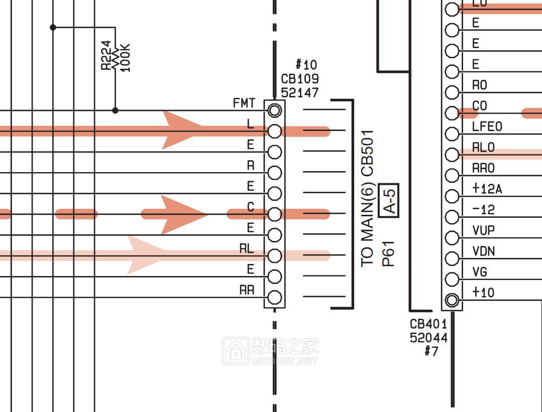

改造思路:直接从音量电位器前输入音频信号,并把L和R信号分别用NE5532倒相,然后再分别送入RL和RR。这样L、R、RL、RR四路不仅可独立输出,而且L和RL,R和RR可以实现桥接模式。(详见2楼)

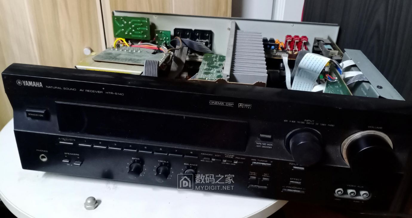

下面先来看看外观及构造

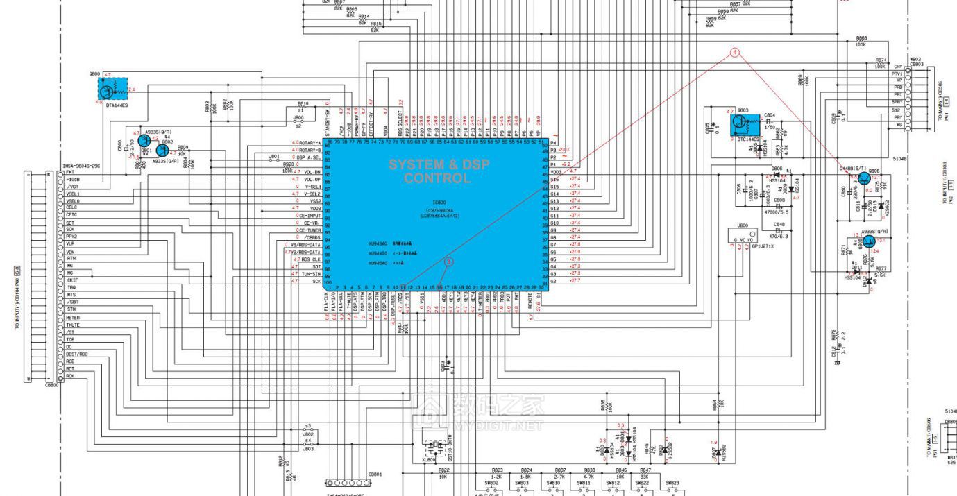

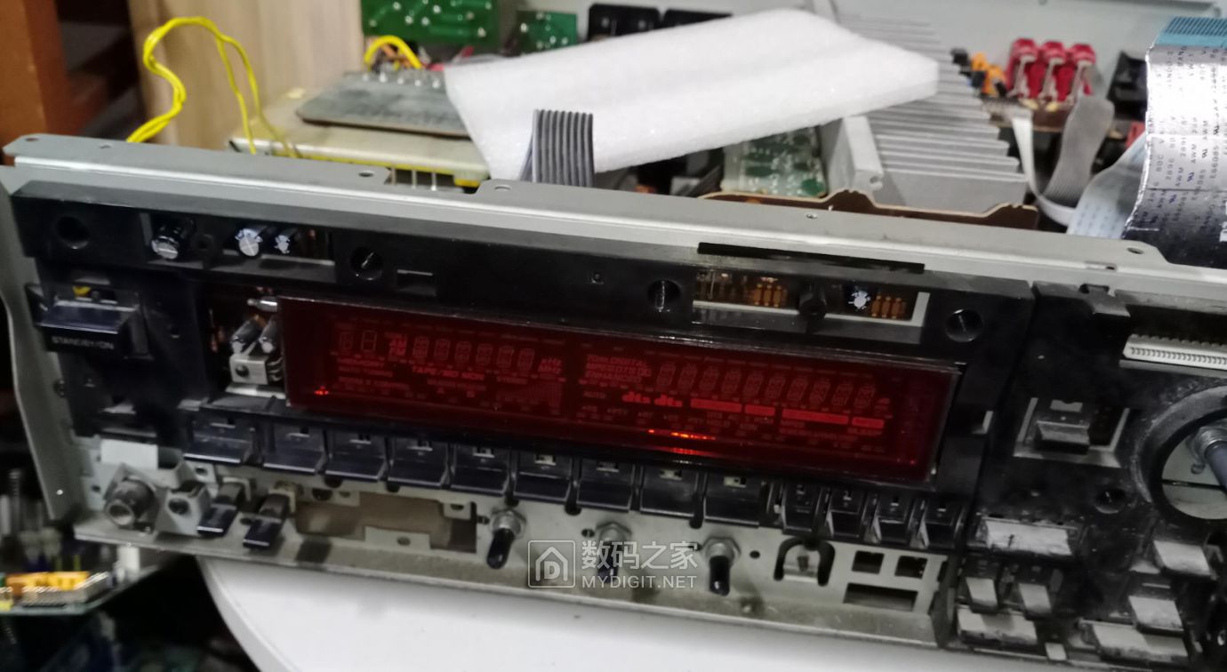

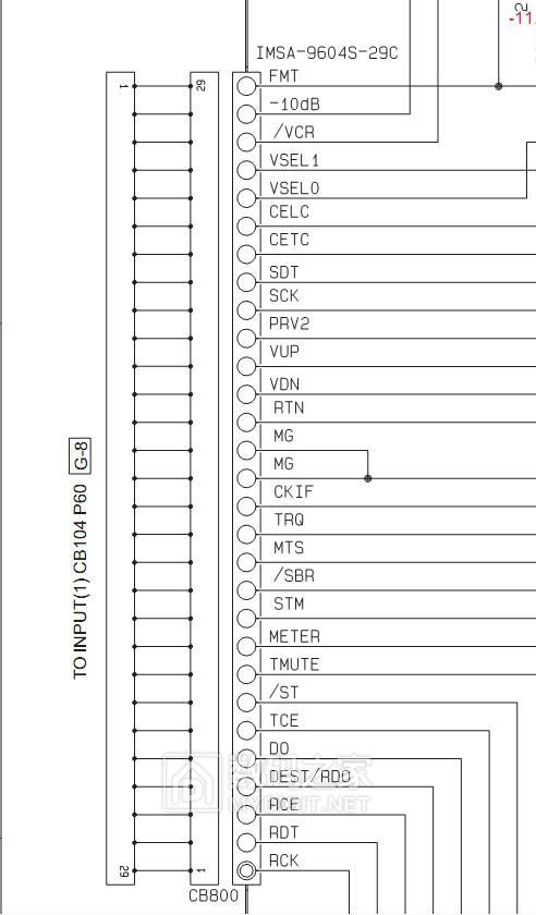

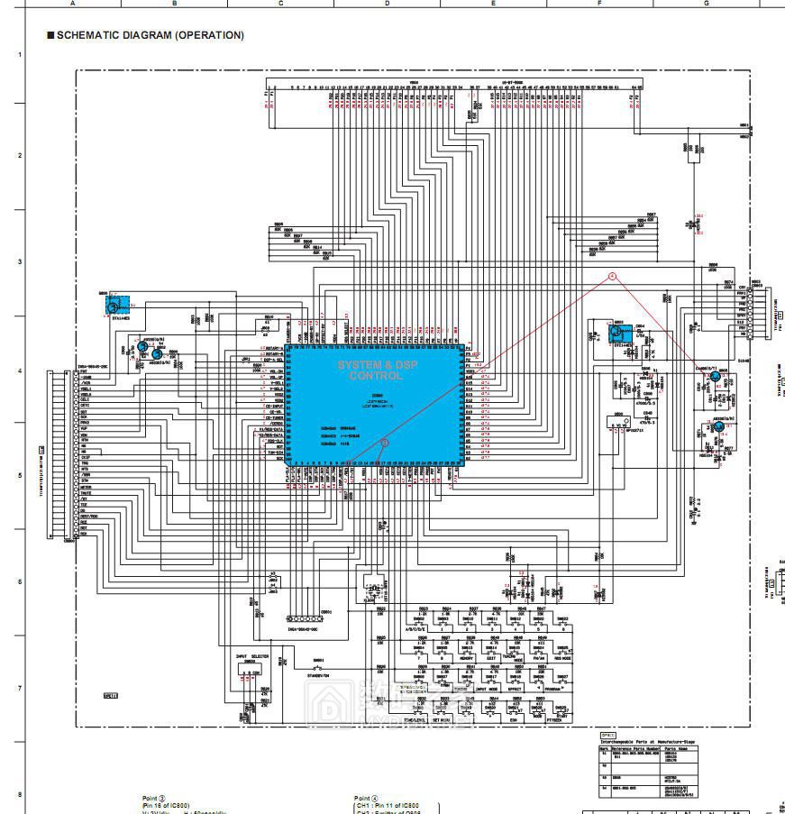

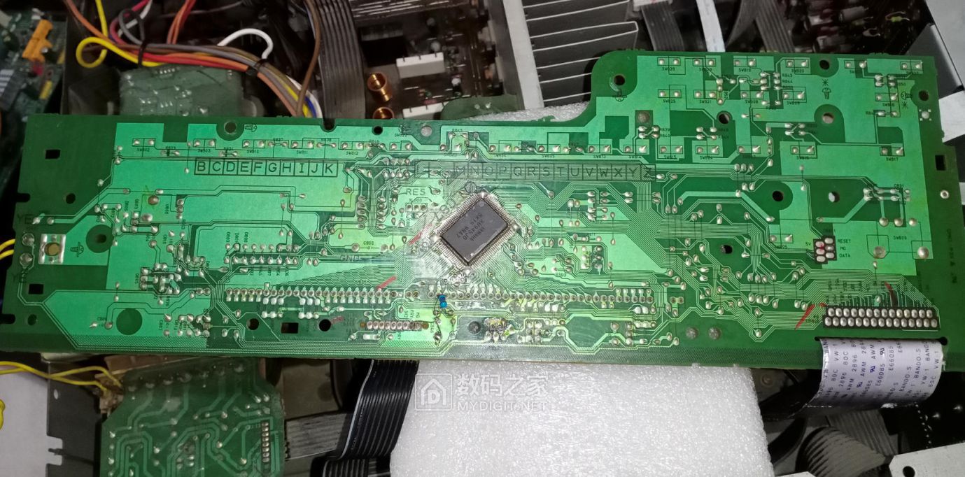

这个主控芯片任务非常重,啥都管,型号XU945,后来查就是LC87F65C8A芯片,内置ROM和RAM,单片机的干活啊主控的晶振也测过了,应该起振了。

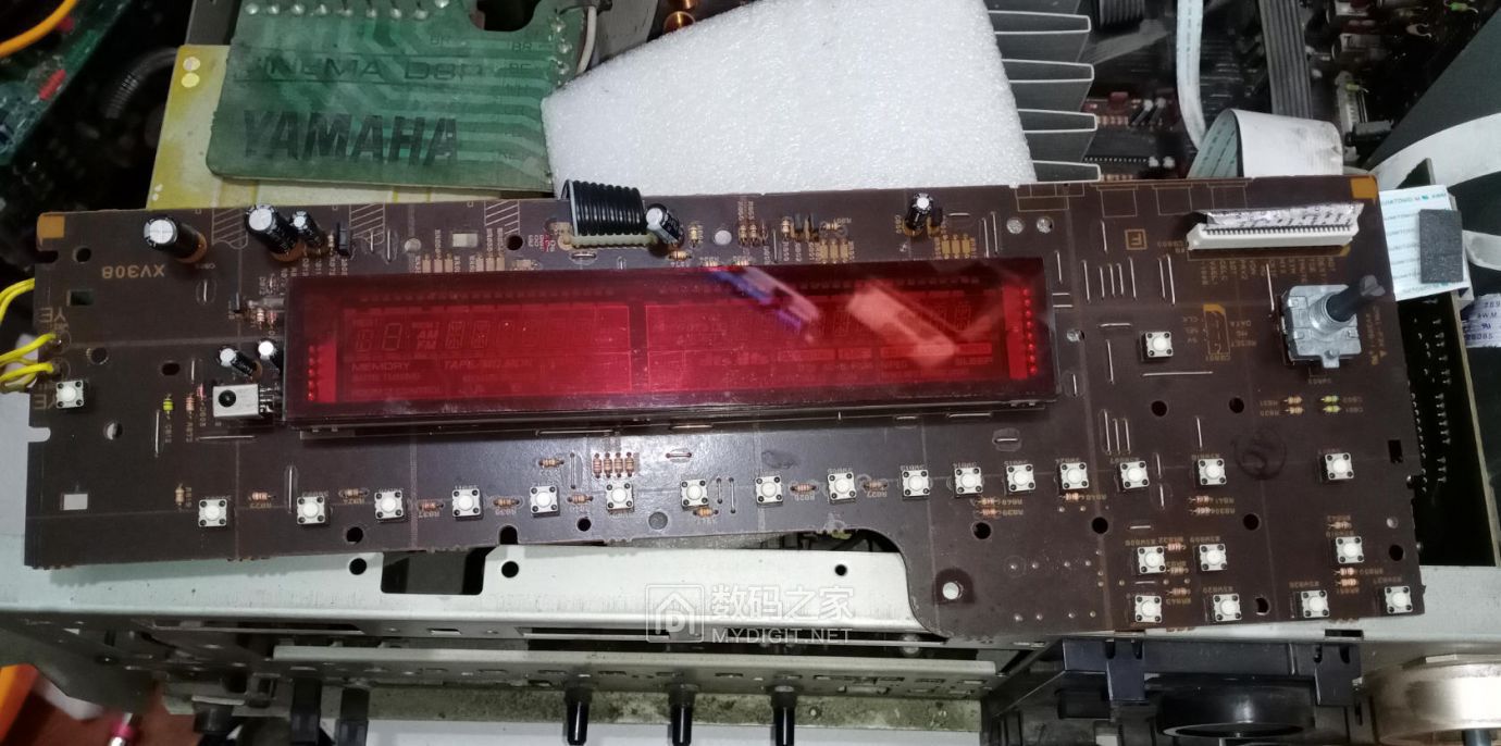

下图中,上方式功放信号的流程,下面的就是主控
看看这主控管多少事,显示、开机、继电器控制、双电源电压不平衡检测、过流保护、静音等等

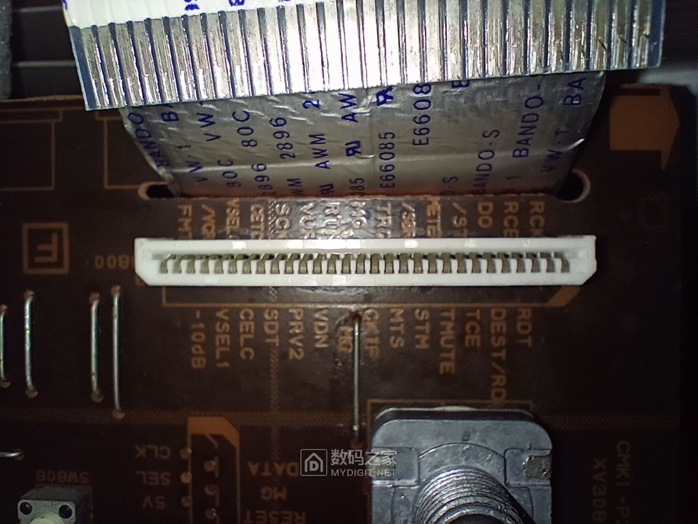

所有控制就是通过左右两边接口
现在就是怀疑主控坏了,淘二手的控制板价格太高,后来琢磨了一下,干脆直通算了,反正音量、音调都能用。就是不显示,不能保护而已。

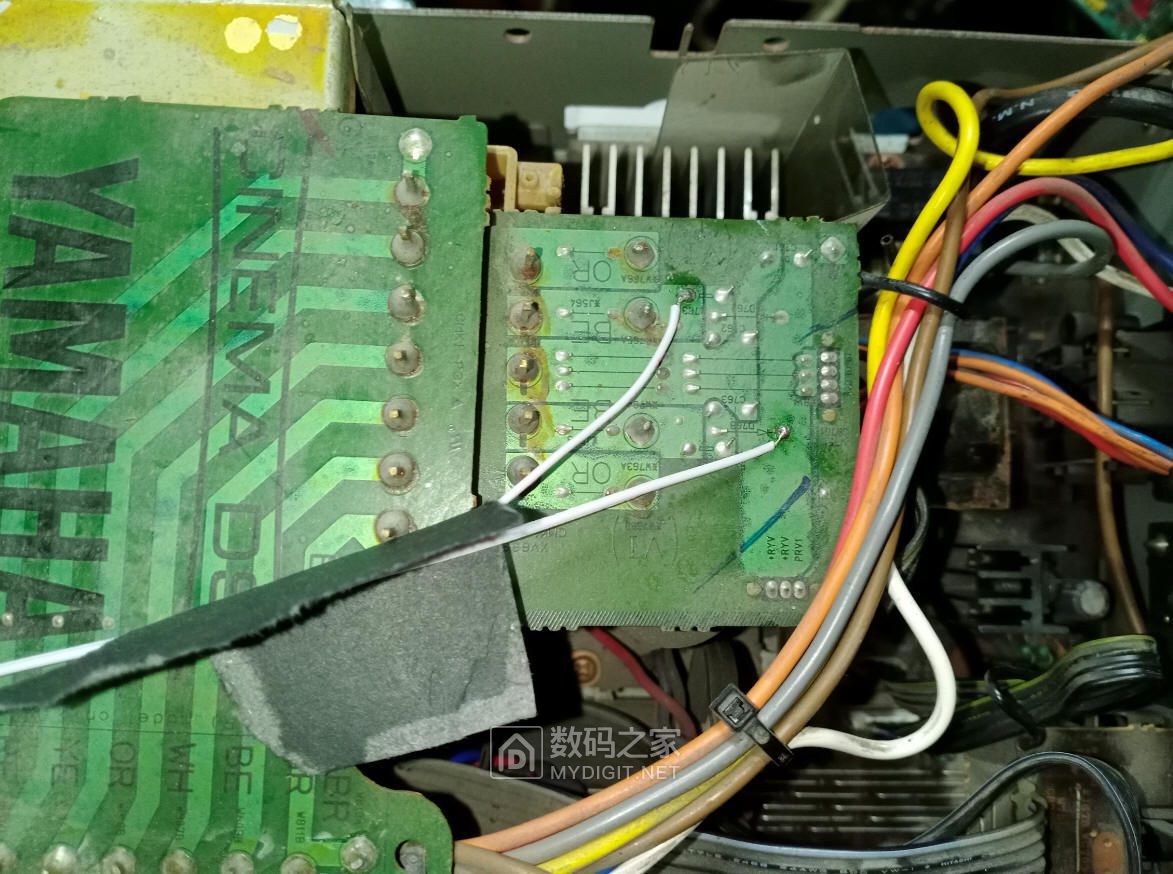

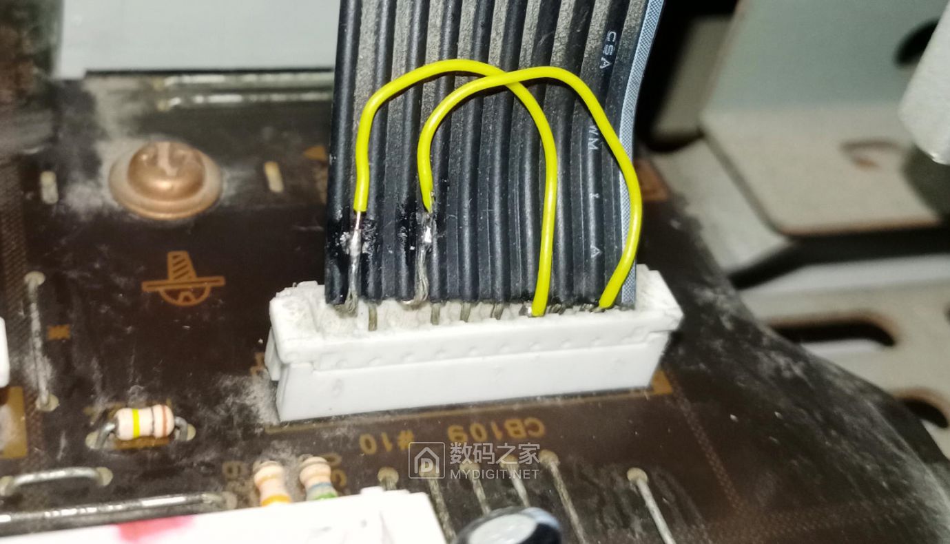

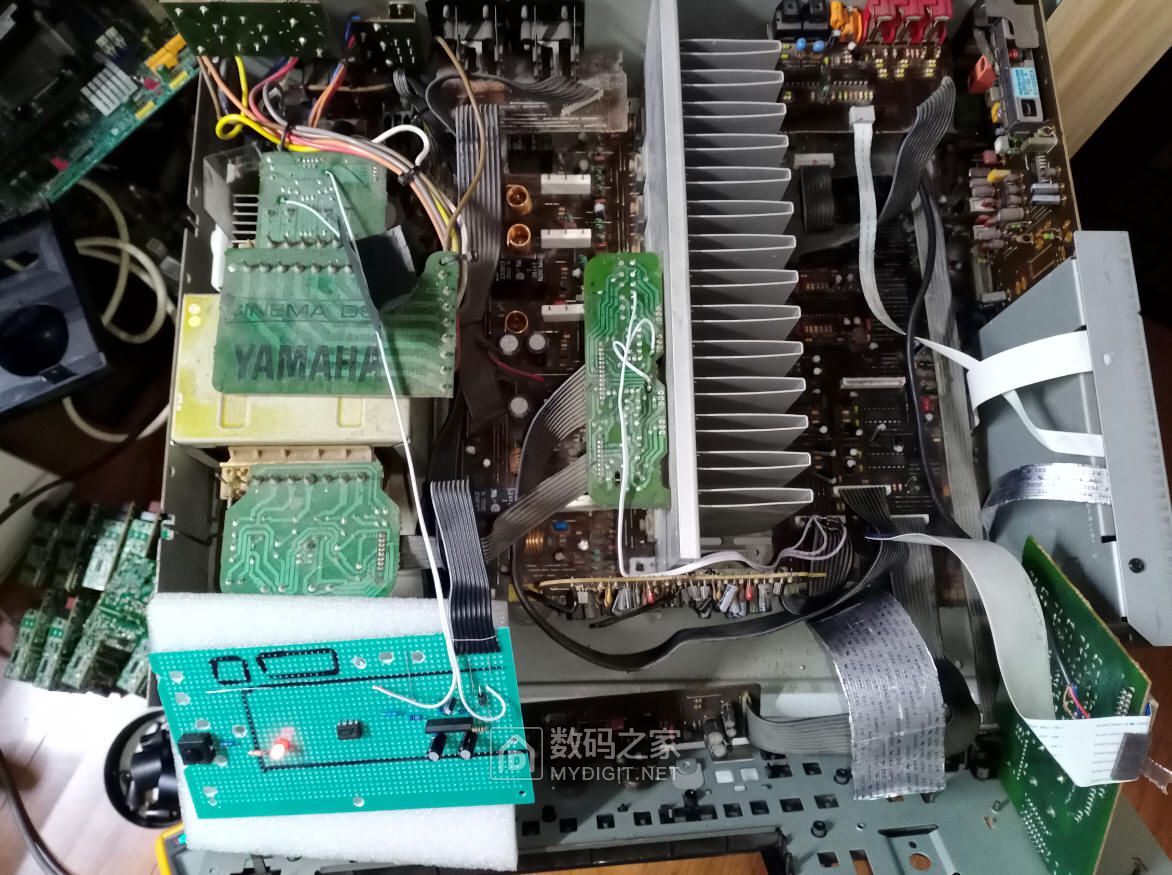

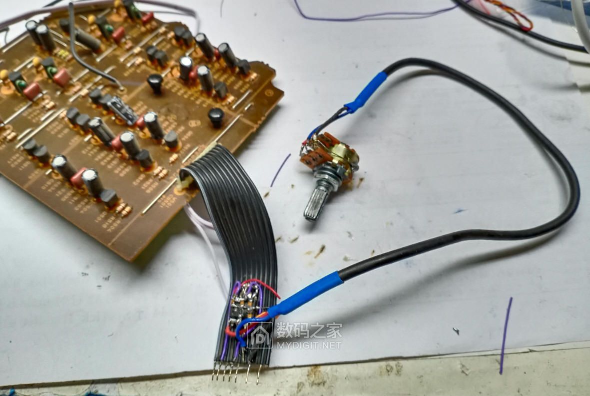

一共动五个地方:

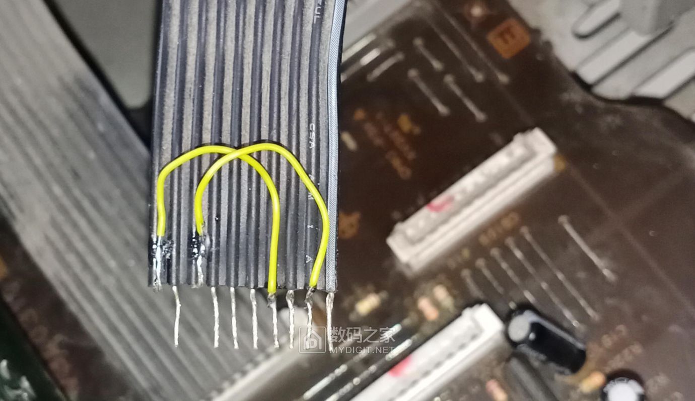

1、音频输入信号用屏蔽线连到音量电位器板子上。

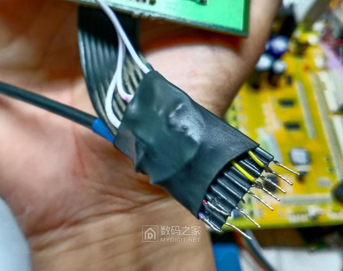

2、音量板的排线处理一下(用塑料屏蔽8根线),并接好来自输入信号的屏蔽线
3、跳两根线,L和RL联通,R和RR联通(这样主声道和环绕声都有声音了,除了中置没接信号外),改倒相,可以桥接。
4、到主控板的大排线断开,不然声音会衰减
5、连接开机信号,连接继电器信号
这样就可以听歌了,L和RL一样信号,R和RR一样信号。音量音调都能用,唯独没有喇叭开机延时和喇叭保护了,后面再琢磨一个保护电路加进去吧。

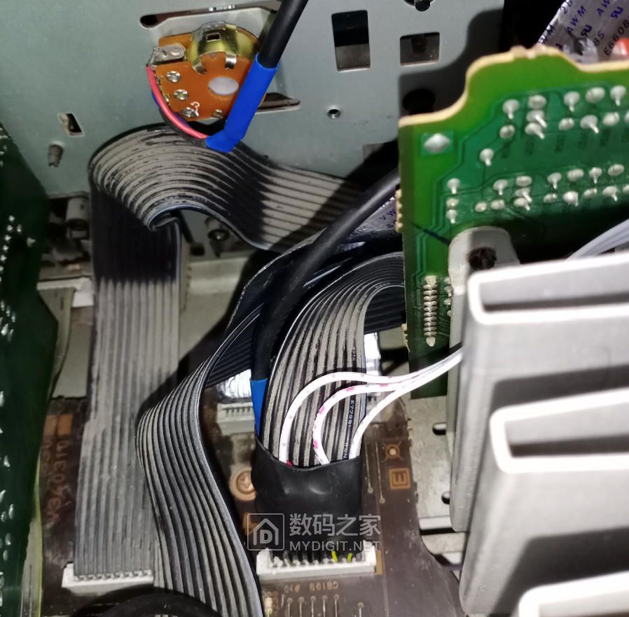

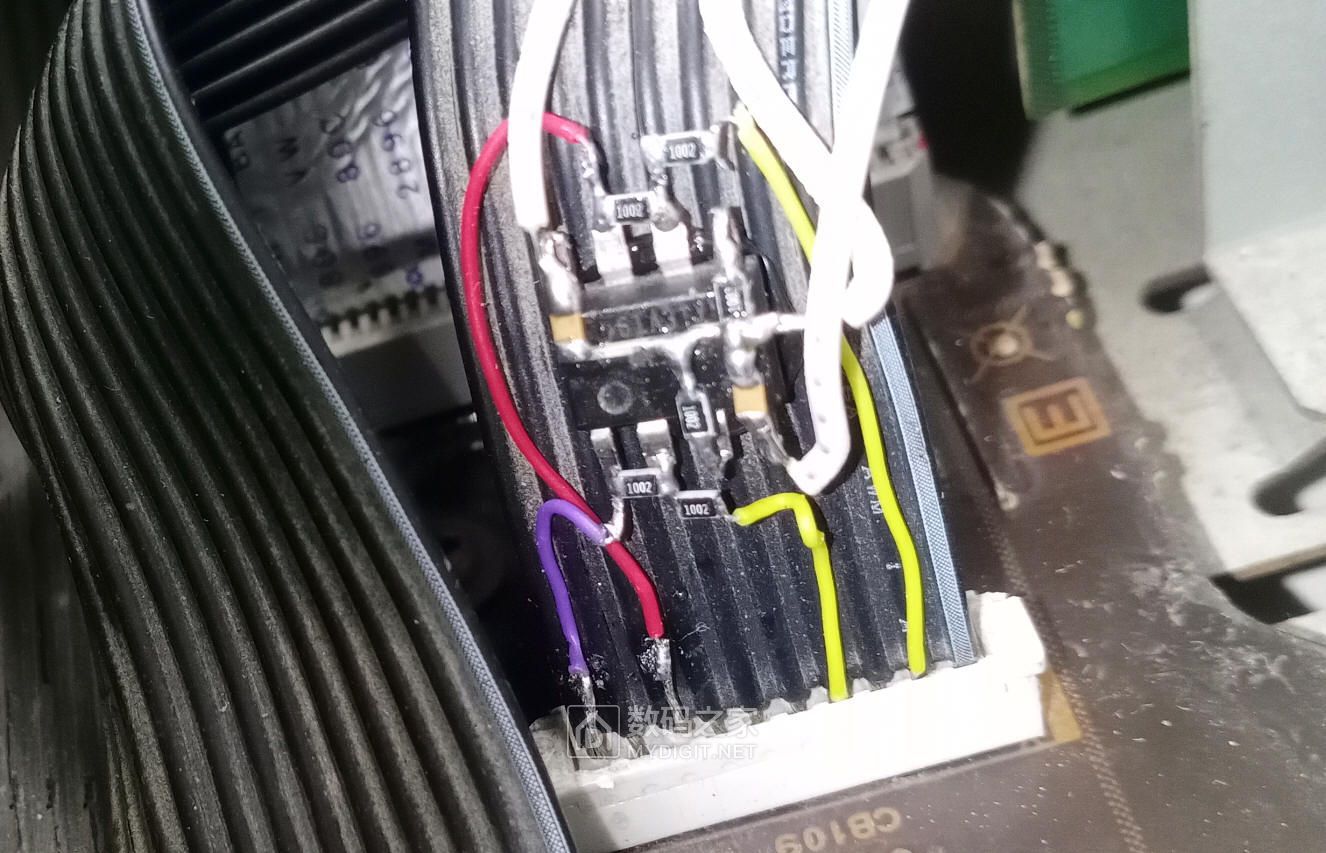

 楼主| 发表于 2021-8-10 09:57:19 | 显示全部楼层

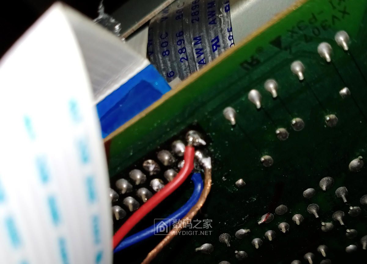

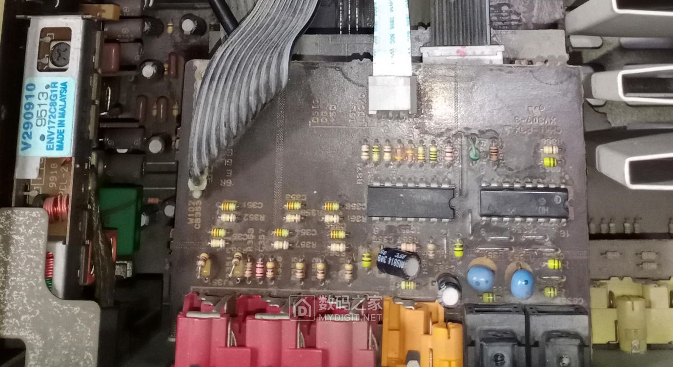

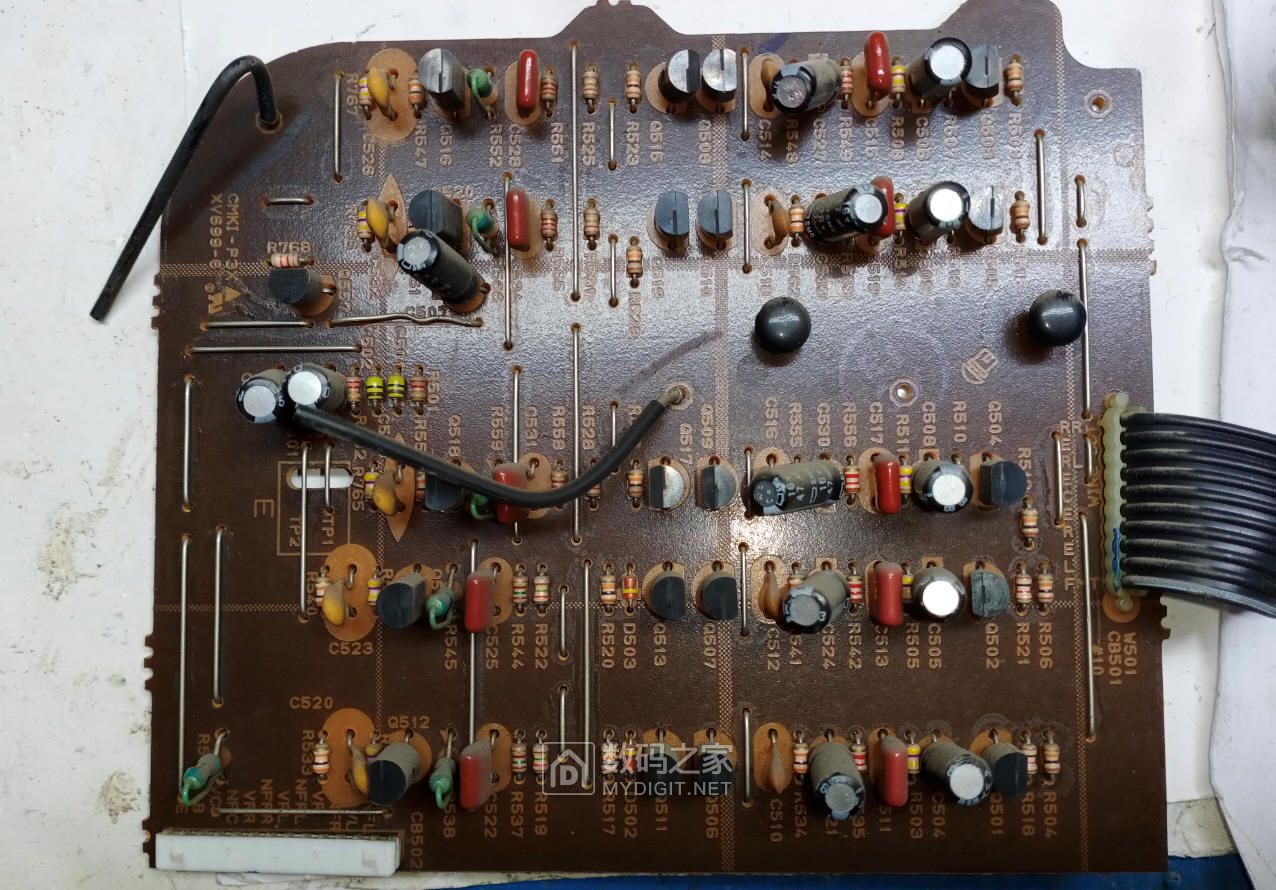

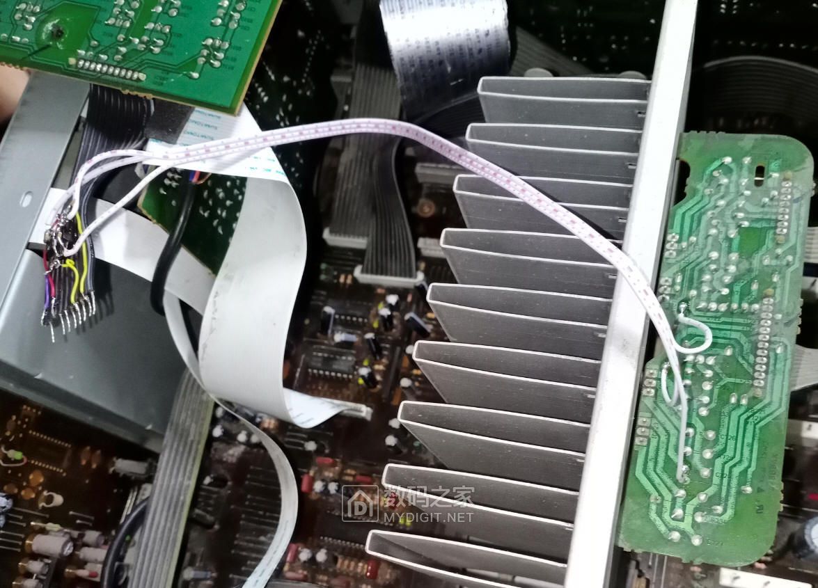

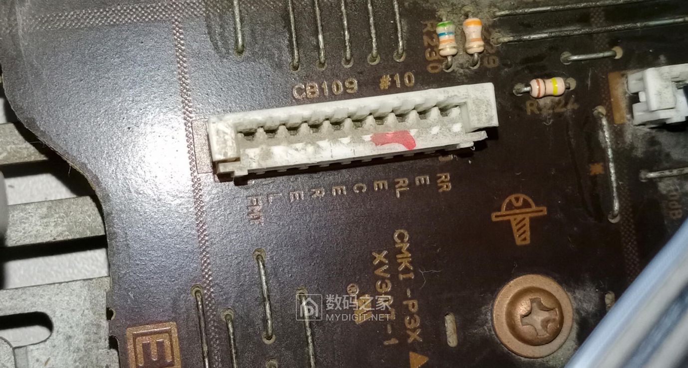

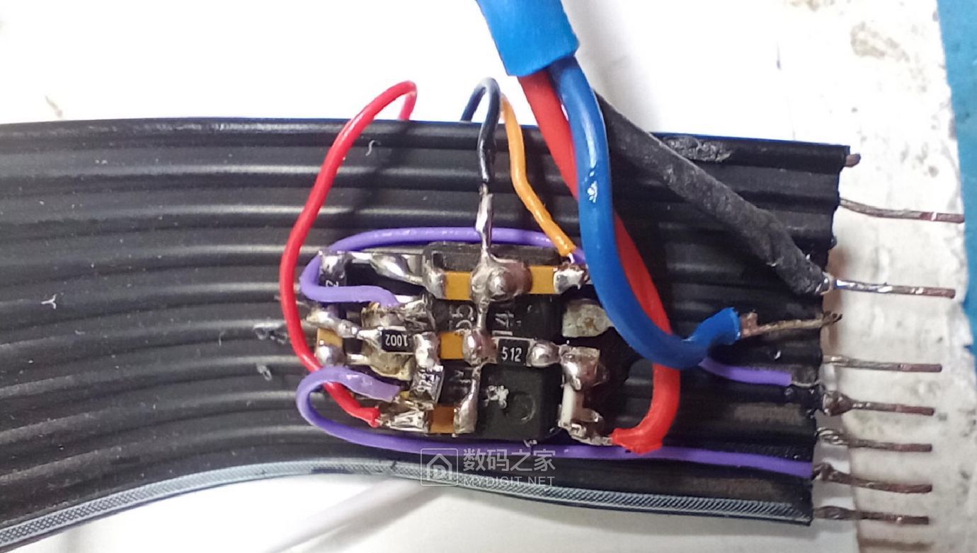

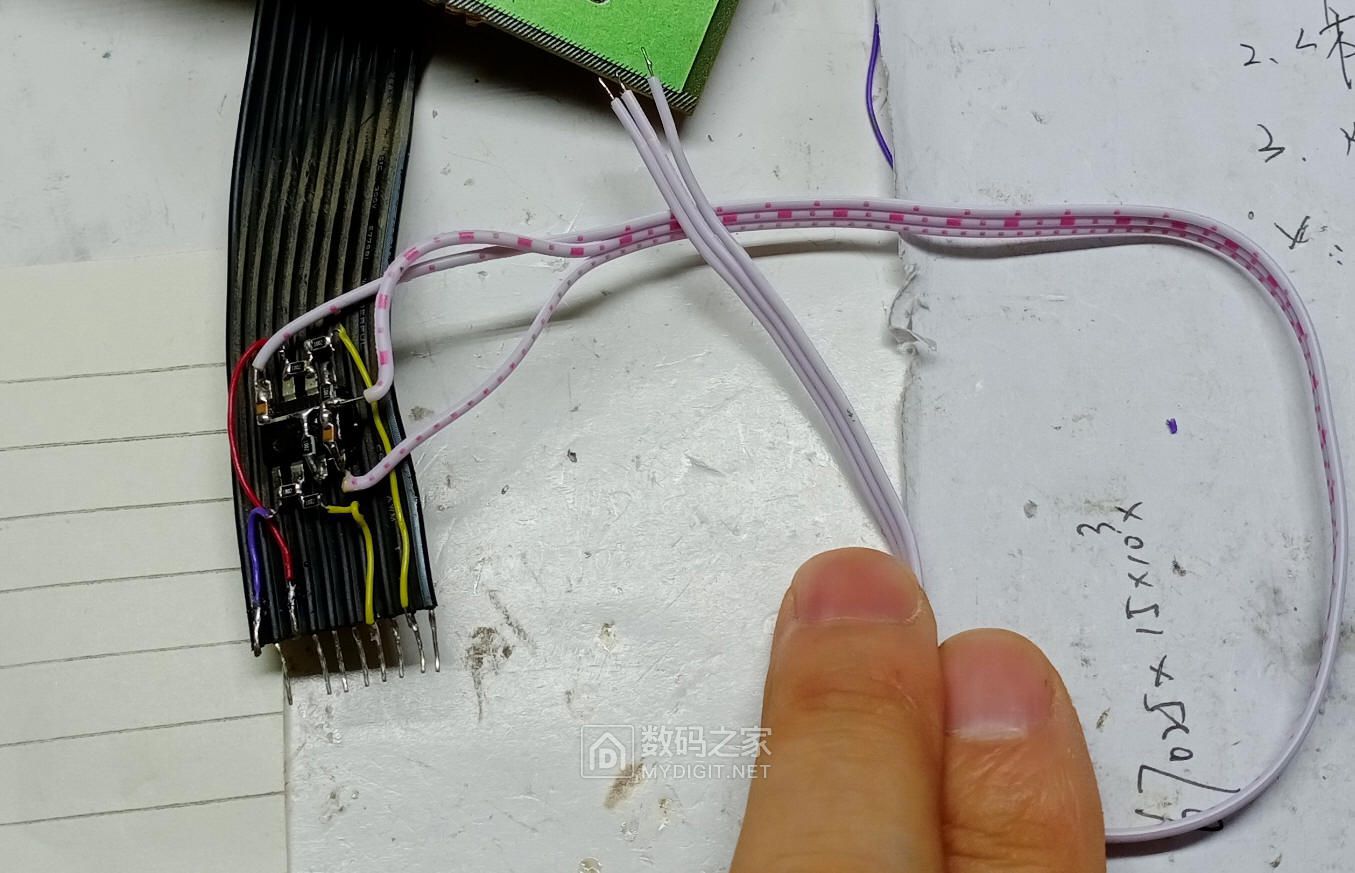

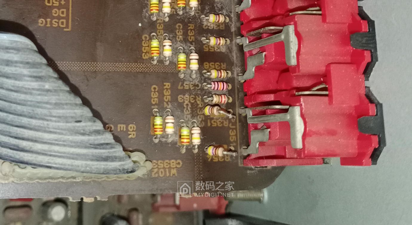

输入信号这里把R351和R354挑起来,然后音频屏蔽线接在输入端口上

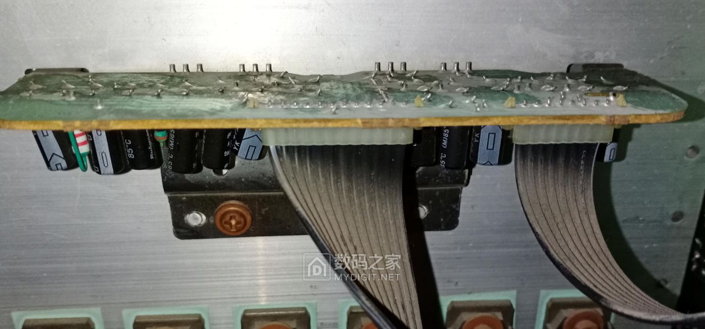

音量板上左边8根针,用塑料屏蔽掉
然后,反面第一脚是L输入,第二三脚都是地线,第四脚是R输入,接好音频线

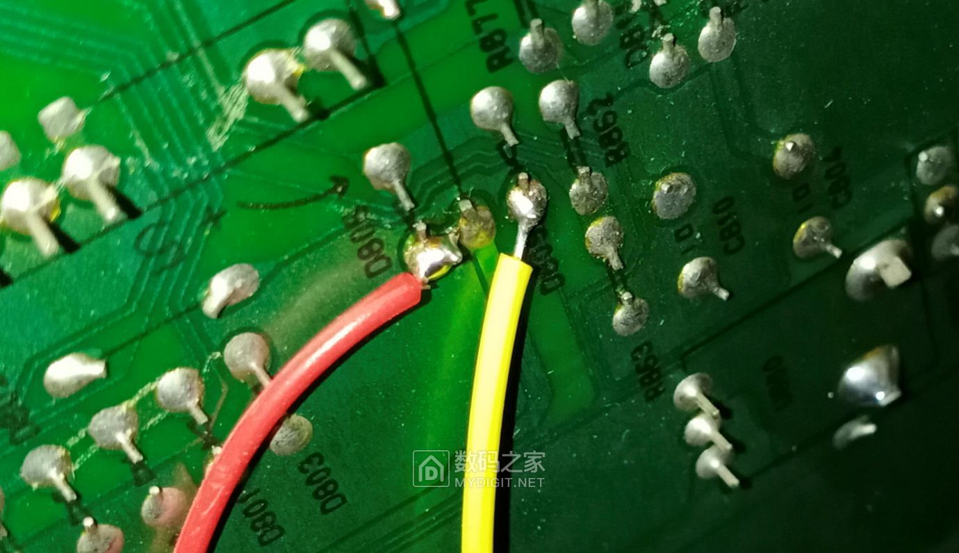

接下来 ,L和RL相连,R和RR相连
断开到主控板的那排最多的白排线

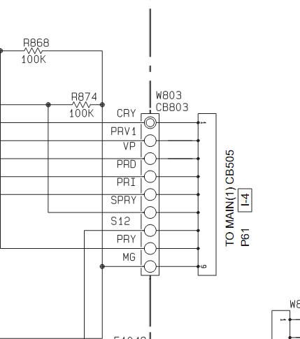

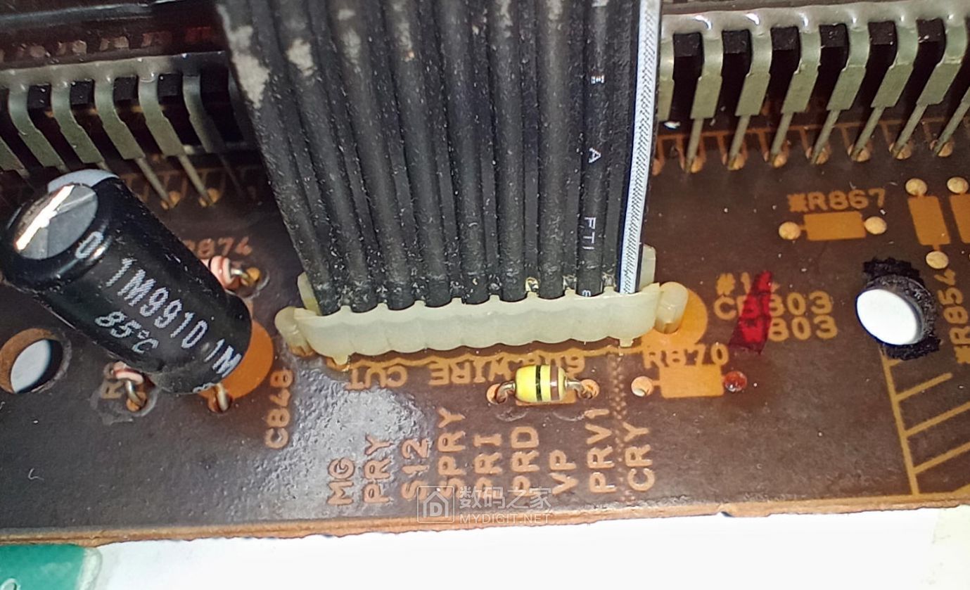

最后接好开机信号和继电器启动信号,(PRY是开机信号线,SPRY是左右声道继电器控制信号,CRY是环绕和中置声道继电器控制信号)
这就已经OK了
下面是音调板接口

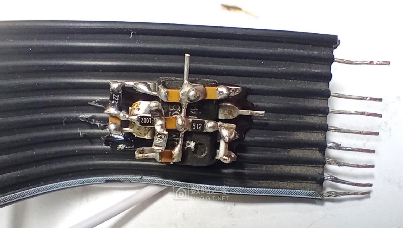

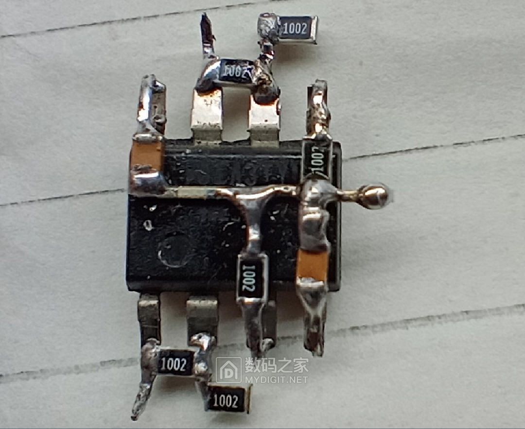

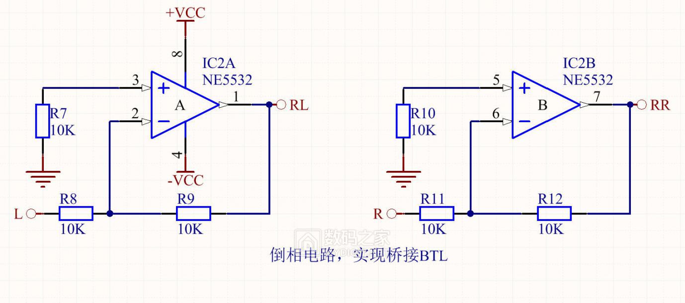

------------------------------------------------------------------------------------------下面是改倒相,实现桥接模式的

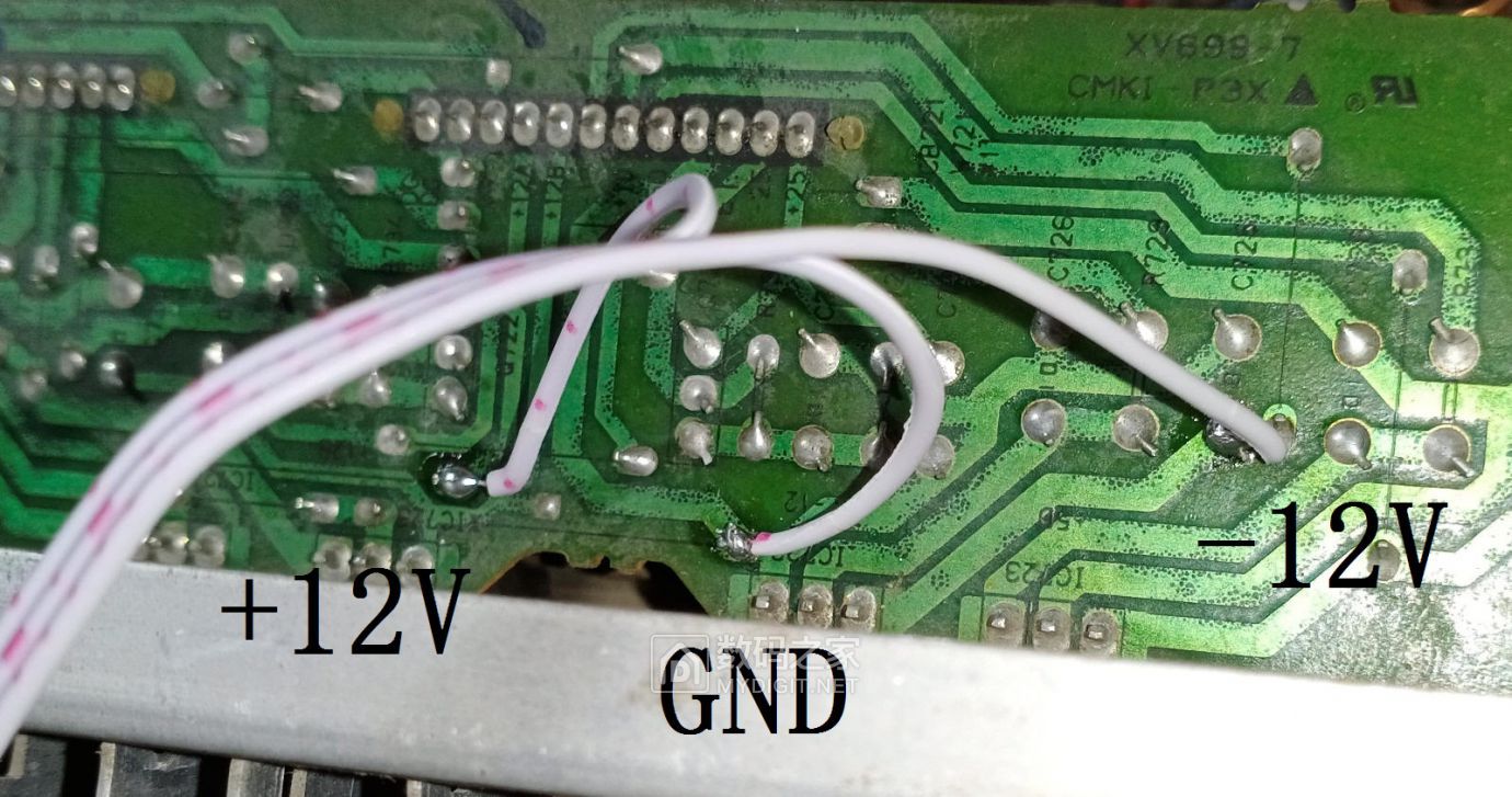

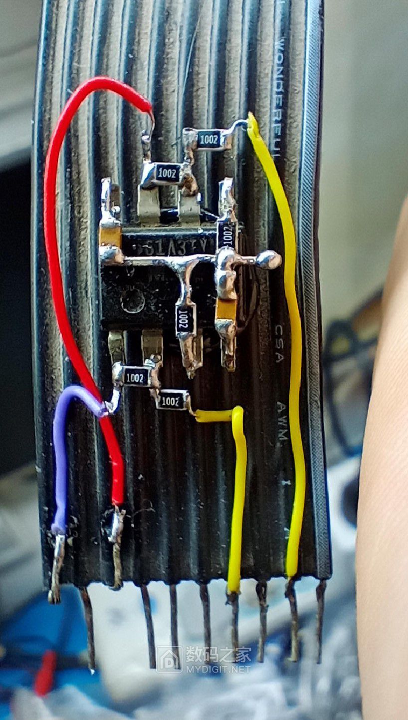

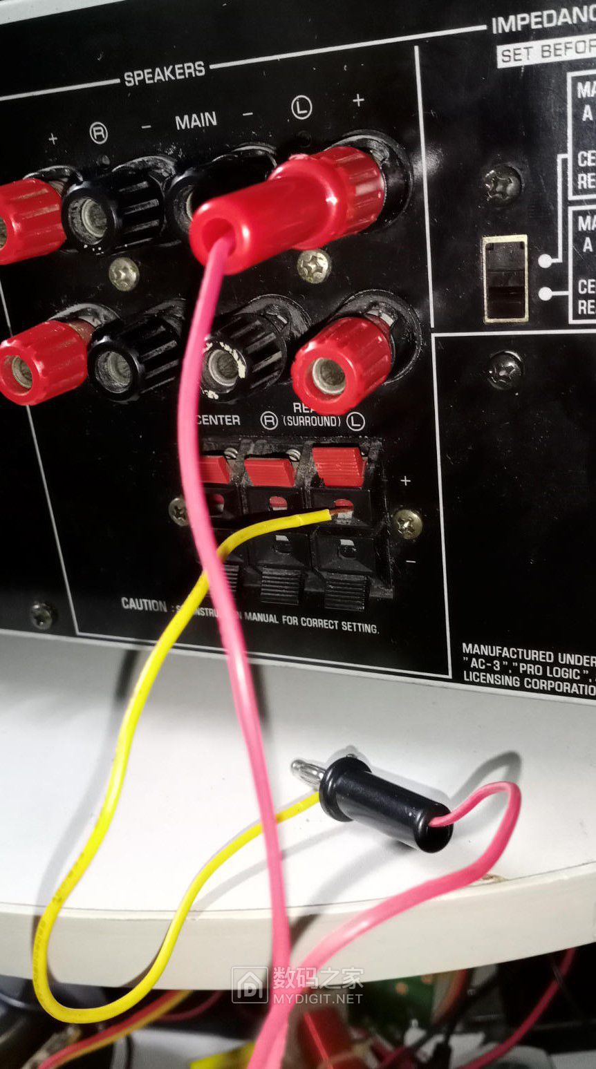

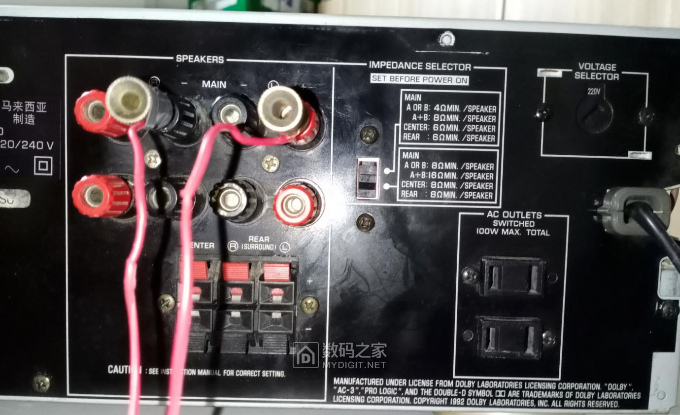

用NE5532做的反相器
输入端接L和R,输出端接RL和RR,注意对应关系L对RL ,R对RR,不然桥接时就乱套了
三根白色线是运放双电源±12V供电
图中接法就是桥接模式,桥接时,黑色插孔不用

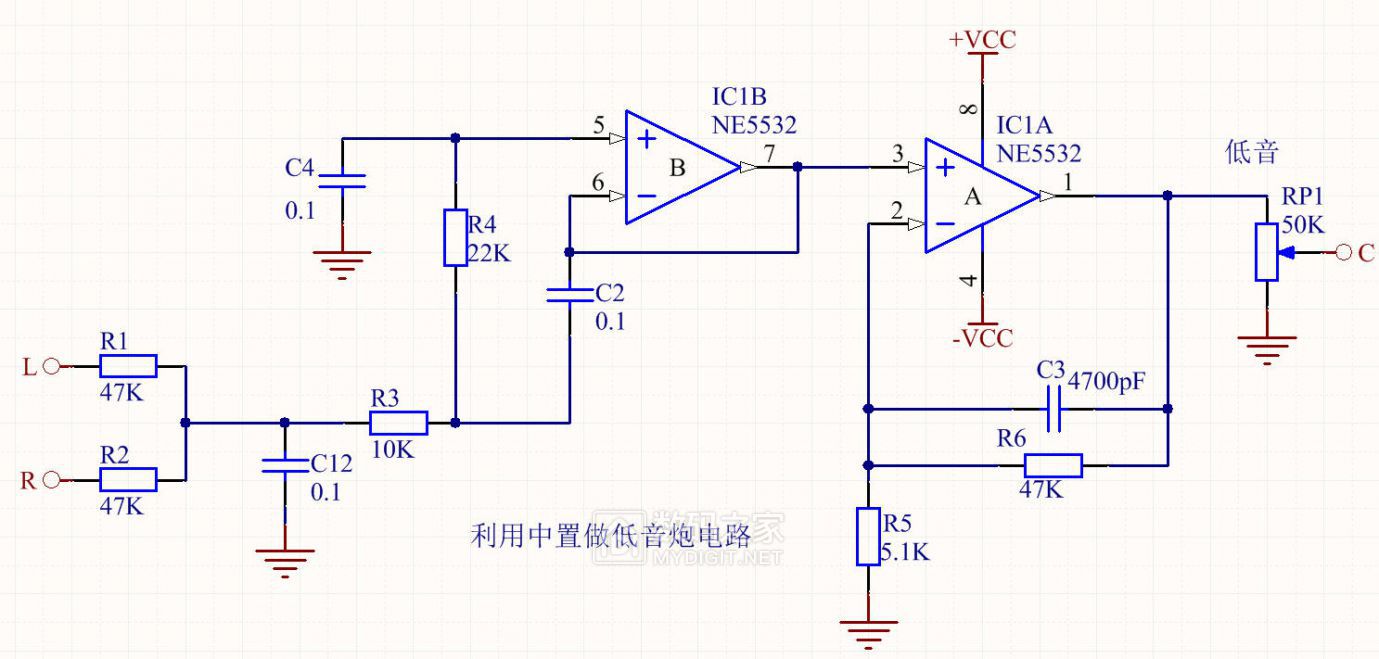

下面是利用中置通道改的低音炮

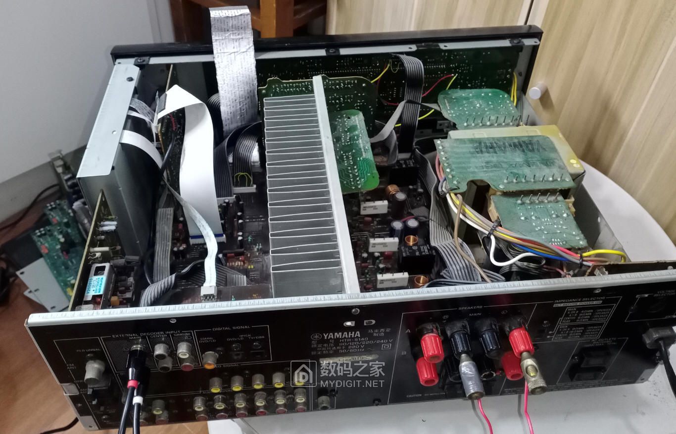

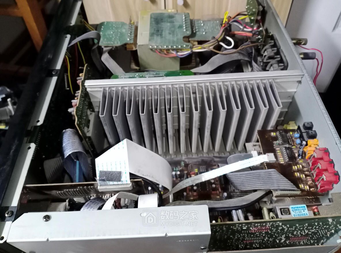

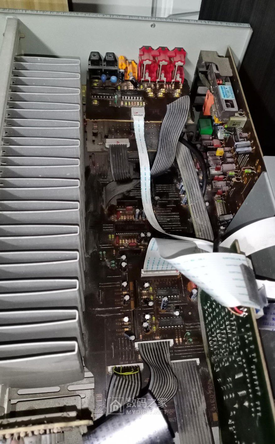

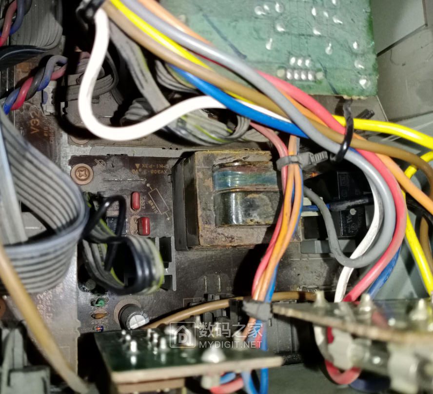

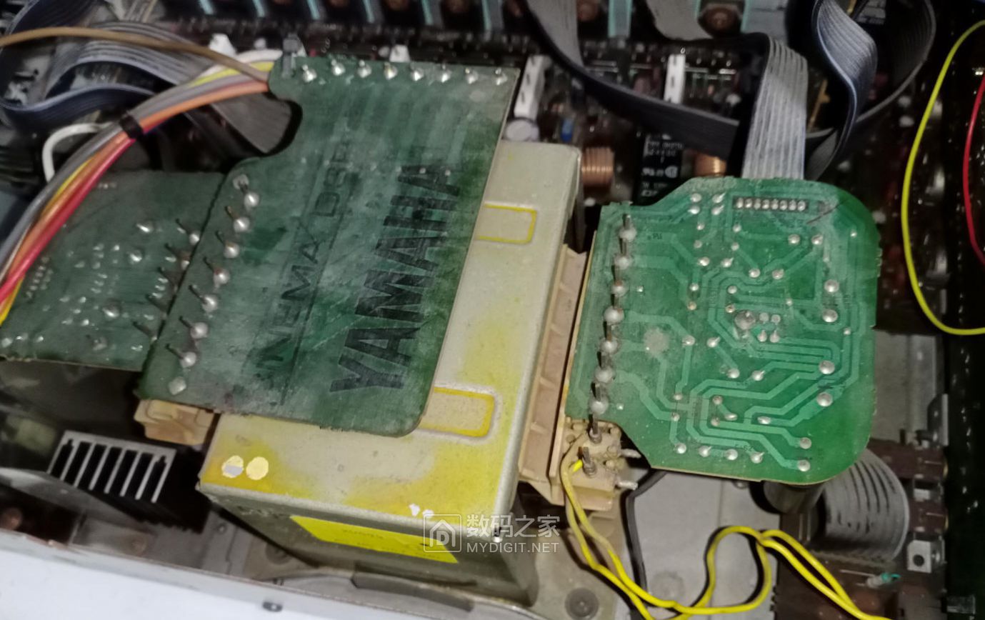

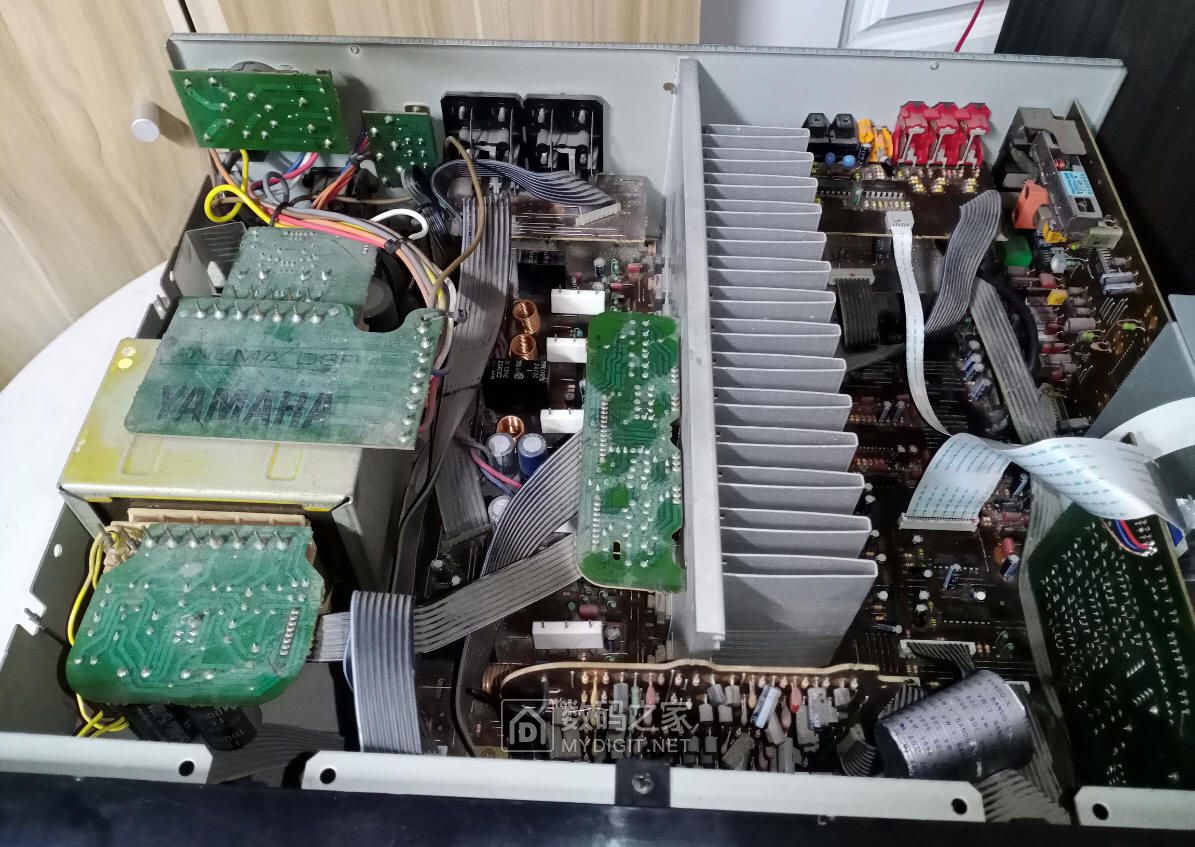

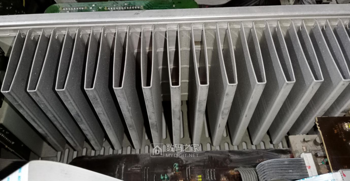

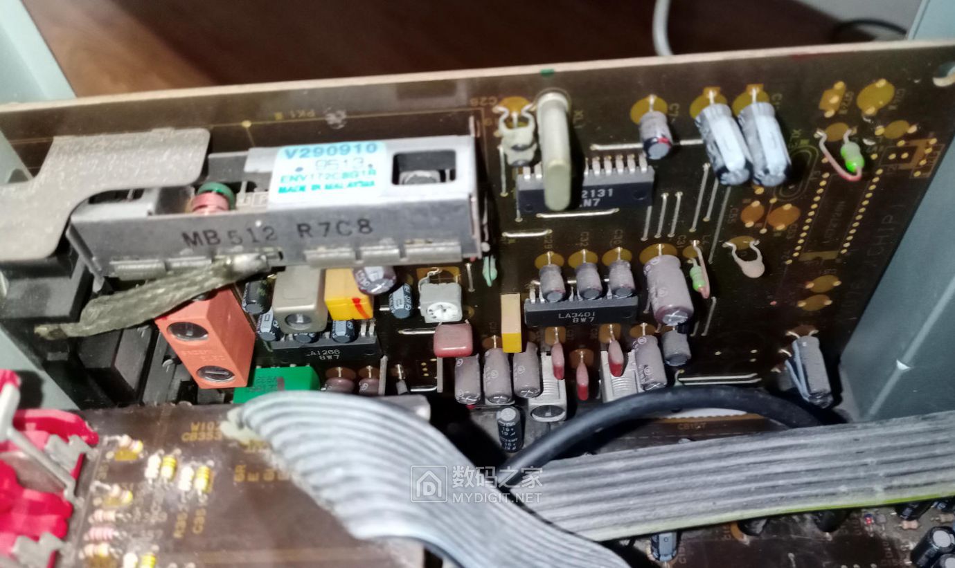

下面是一些功放内部细节部分
功放管是三肯的,5对,5个声道电路相同
上面的小板是低压供电板,两个7812,一个7805,一个7912
下面的变压器部分是辅助工地啊,通过启动变压器右边的继电器实现主变压器开机
下面是收音机板
数字板都在这个壳子里
变压器个头不小
五路差分输入电路
end

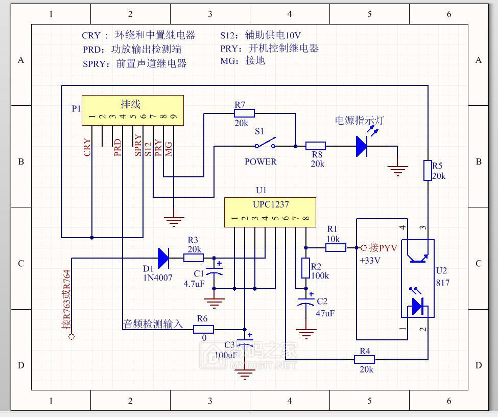

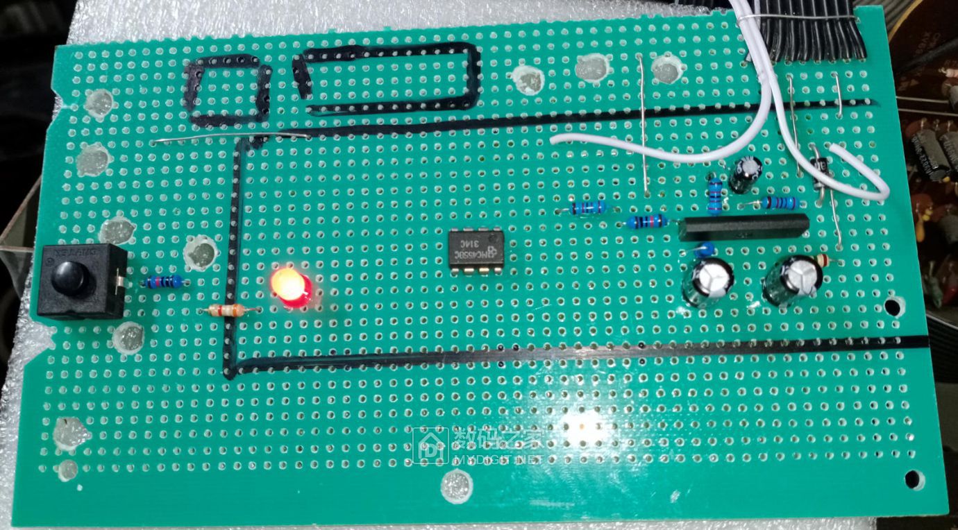

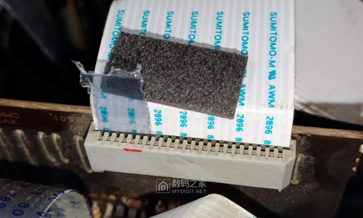

 楼主| 发表于 2021-8-10 10:28:30 | 显示全部楼层

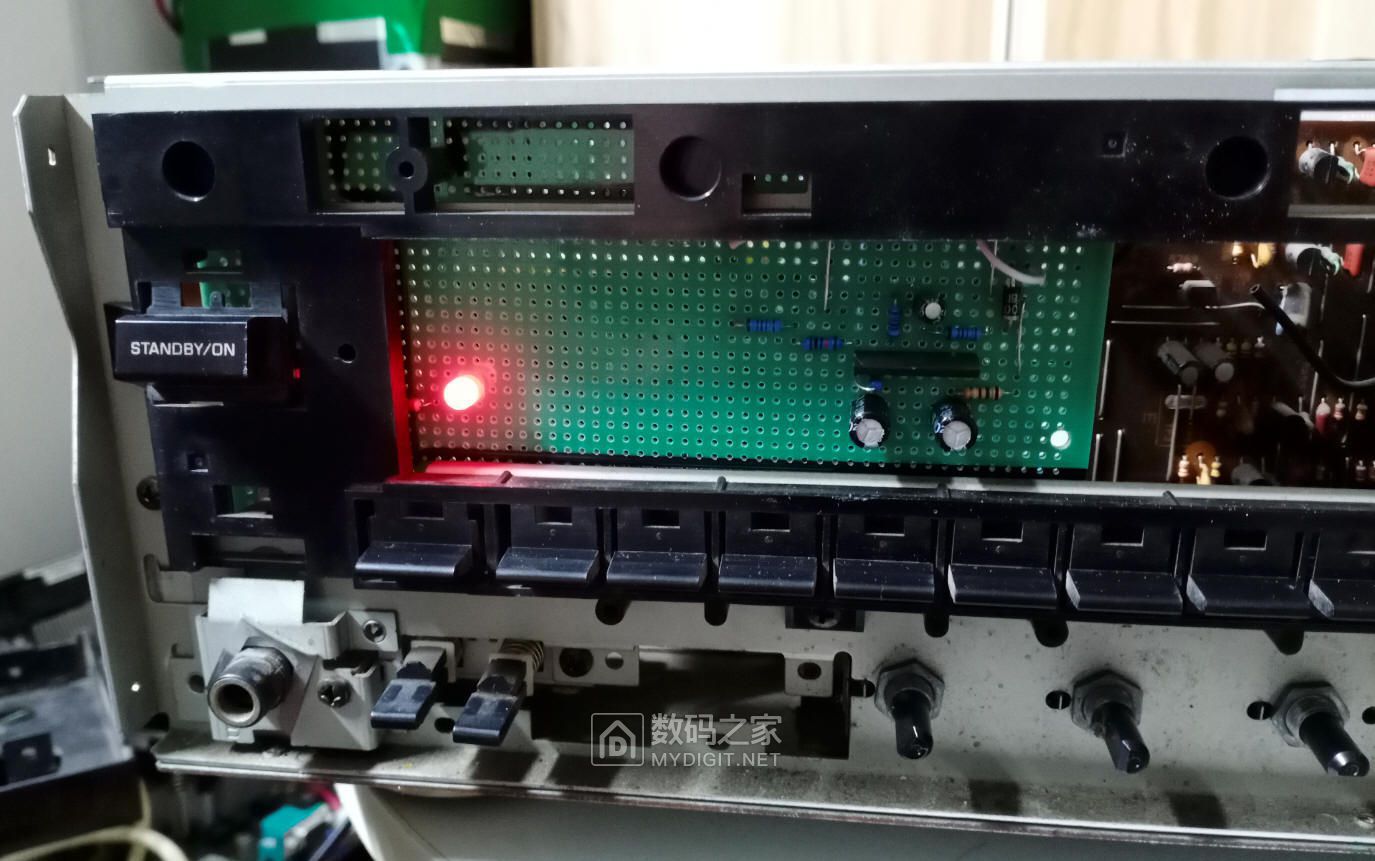

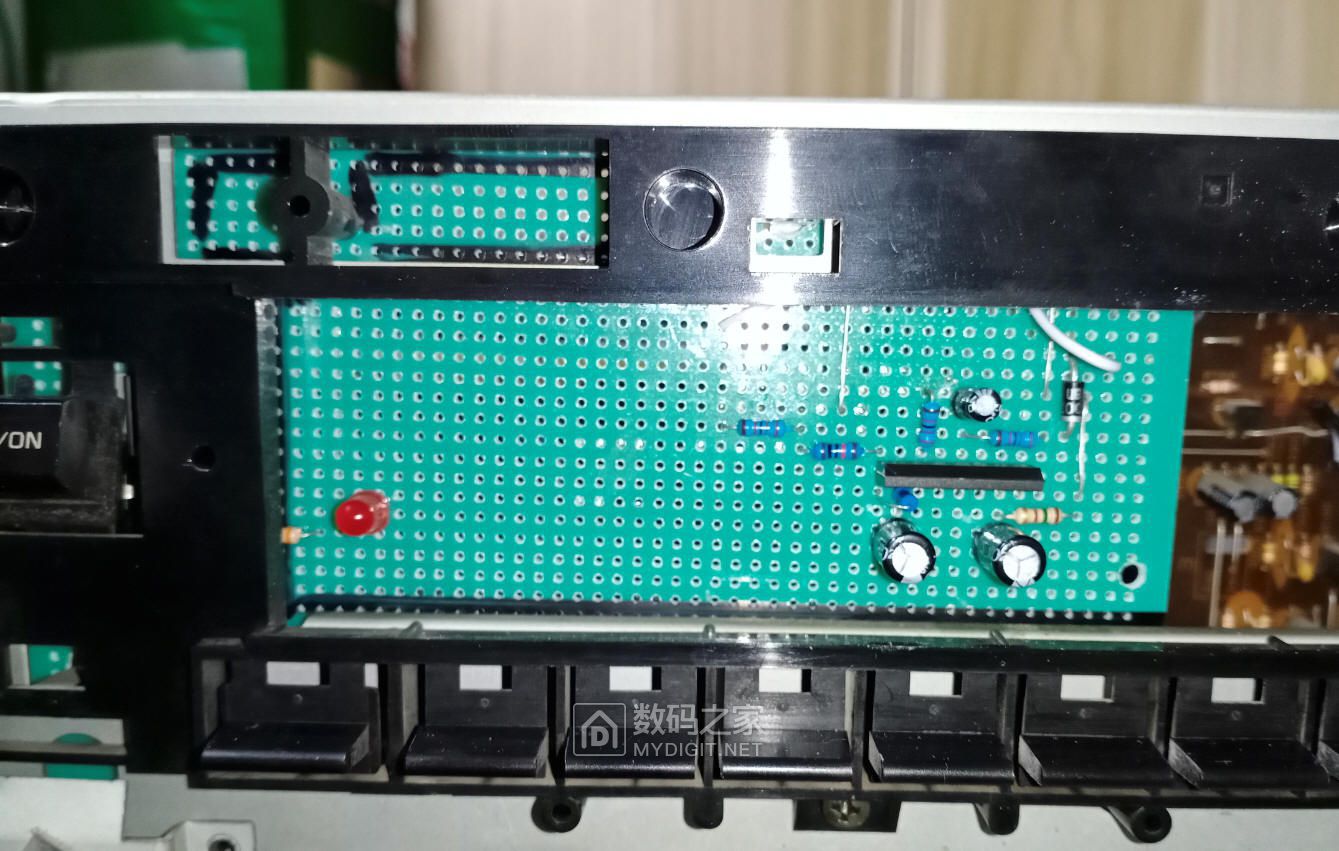

a006 发表于 2021-8-10 10:17
个人水平有限,对带mcu的都不知道怎样维修。

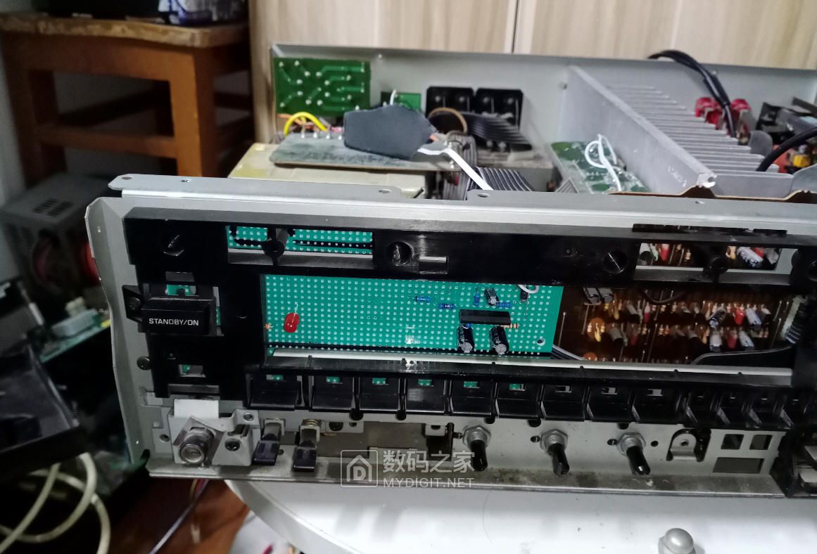

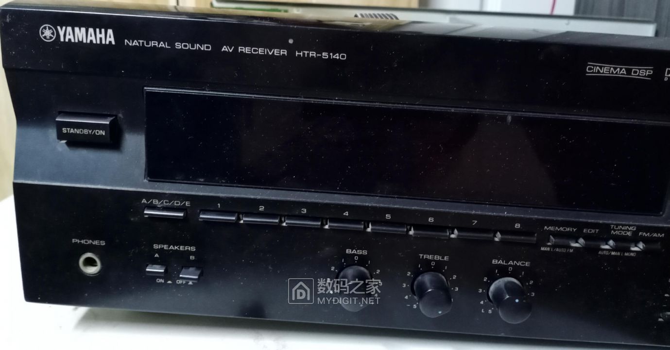

自制扬声器保护电路,安装在前面板上,代替原来的主控板
去掉前控制板,保留这个排线
这是用UPC1237做的扬声器保护电路
电源按键高度要消掉一点,不然太长没有间隙按不动
窗口区域在内部贴上了胶带遮丑:lol:
