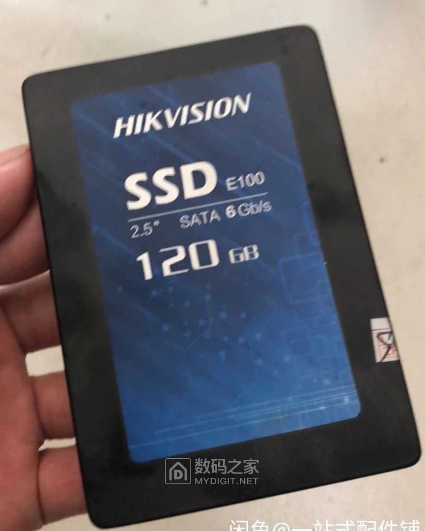

[Other] 海康E100这块固态盘的短接点在哪里?MK8115主控的
发表于 2021-8-12 08:37:03 | 显示全部楼层 |阅读模式
150家元
海康E100这张板子的短接点在哪里?
