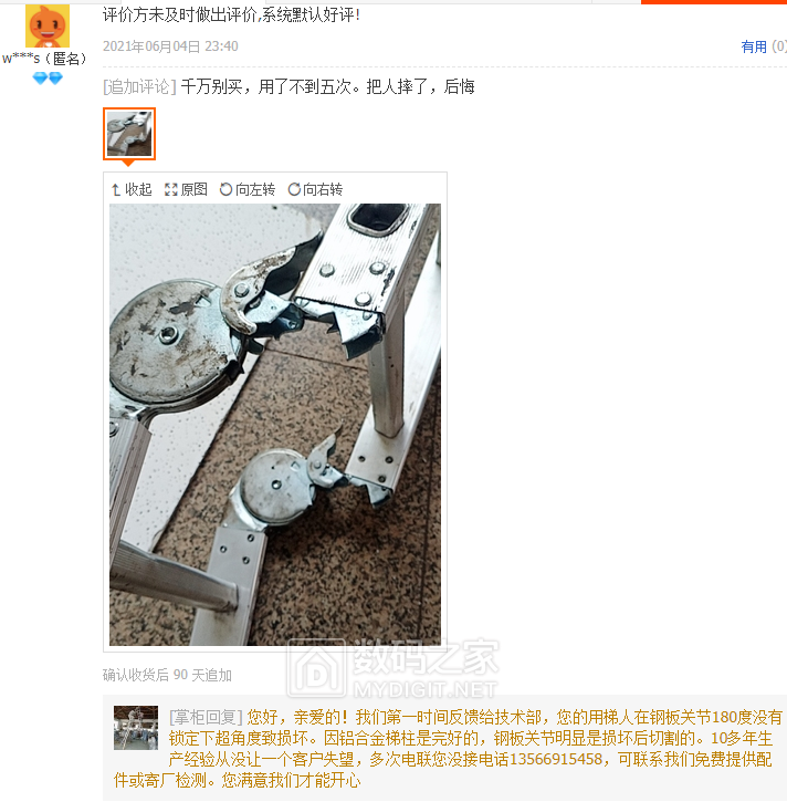

这两张图是我拍于今天(2021年8月23号)上午的,中通兄弟让我帮忙把15张规章制度挂墙上,自然要将这种梯子展开,没想到刚爬到一半,关节反折了,吓尿!!给卖家说明了情况,说换个新梯子,我说不敢用这个了,就退款吧(购于2021年4月应该是),我是非常相信盛世鸿程的,这个人非常实在的,他自己用的就是这种梯子,那么他觉得这种梯子好用放心是因为事没出在他身上,现在出在我身上了,是个例还是这种关节存在安全隐患?于是我到淘宝搜搜这种梯子,一个名叫《福泰梯具工厂店》的梯子店里有个评论,大家自己看
上图中的卖家说是因为没卡到位???这个梯子其实是一个内梯+4个梯腿组合成的,那个内梯与我开篇讲的四折梯是一模一样的东西,那上面也是这种关节,这个梯子直起来后,关节是自动卡到位的,无论正用还是反用梯子,关节都不会再拆弯,而上面的情况属于反折,明显就是关节质量不到位,咨询了一位卖梯子的说这种关节不超过50元,质量存在隐患!我遇到了这个情况,别人也遇到了,如果你正在使用这种梯子,那当直梯使用的时候,看一下上图,如何自保
所以淘宝上所有这种梯子全是不能买的,除非拿生命开玩笑。刚才又提醒了卖家一次,因为这玩意儿要是贪上人命,打起官司来,抖音上赚的钱都不够赔的,但卖家说是机械就有故障率,2000的梯子也是可能出问题的,66万的奔驰也可能漏油,虽然这话听着是没错,但结合目前的情况来看,这种梯子关节的安全隐患还是很大的,大家自己掂量

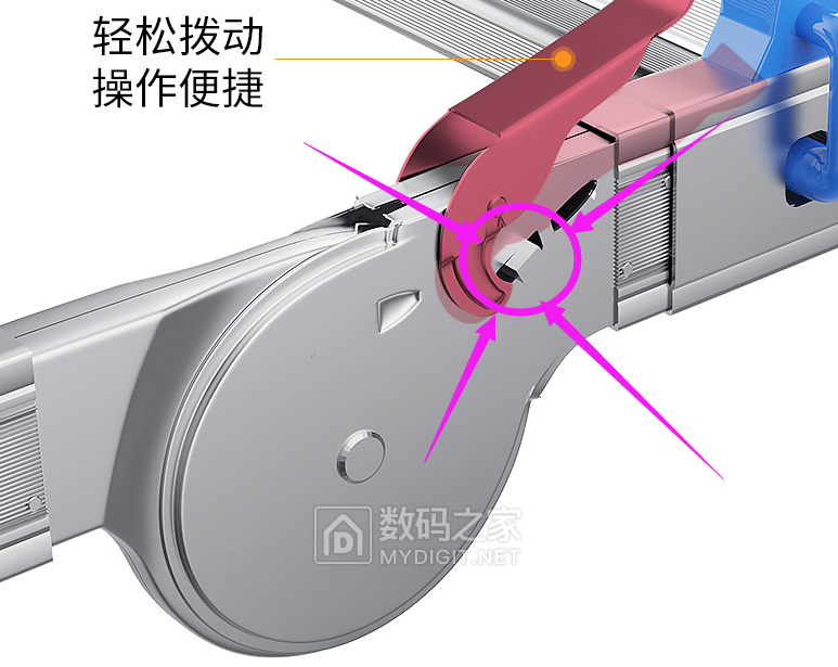

【补充】:关于这种关节反折,与销子没卡到位是否有直接的关系?
可能还真不好说。因为之前没有认真研究过这个关节的结构是怎么样的,在本文末尾刚加入了雷都捷特关节的原理,这样回想一下的话,顺道从淘宝找了张截图过来
看这个销子,似乎它就是承力所在,如果这个销子没有自动回弹,关节确实可以反折,种开篇讲的4折梯我用了好几年也是一样的关节就从来没有反折,而这个梯子也用了4个月也没事就是前几天出事了,那么有没有可能当时这个销子没有回弹正确到位导致的?现在看来这种可能性非常大,可是当时没拍这些细节照片
这是摔倒后,拍的第一张图,是远拍,然后放到图片真实尺寸来观察的,现在这个特写还不能确定销子是卡到底了还是卡在中间了(有没有销子卡到位了,但滑了,导致反折后把销子推到中间了?全怪我当时没注意这个细节,没有拍高清大图,导致现在你说它安全还是不安全?)不过大家如果还在用这种梯子,一定要确定这个销子卡到底,这个事只能说是待议了,毕竟这个梯子便宜才400块钱,而且轻啊,才11kg,而雷都捷特竟然小40斤,这真是太耗体力了尤其是单兵作战的!!
无意间又查到一个差评,这个关节我记得开合后是自动卡住的,怎么一有损坏就说卡扣没卡到位?

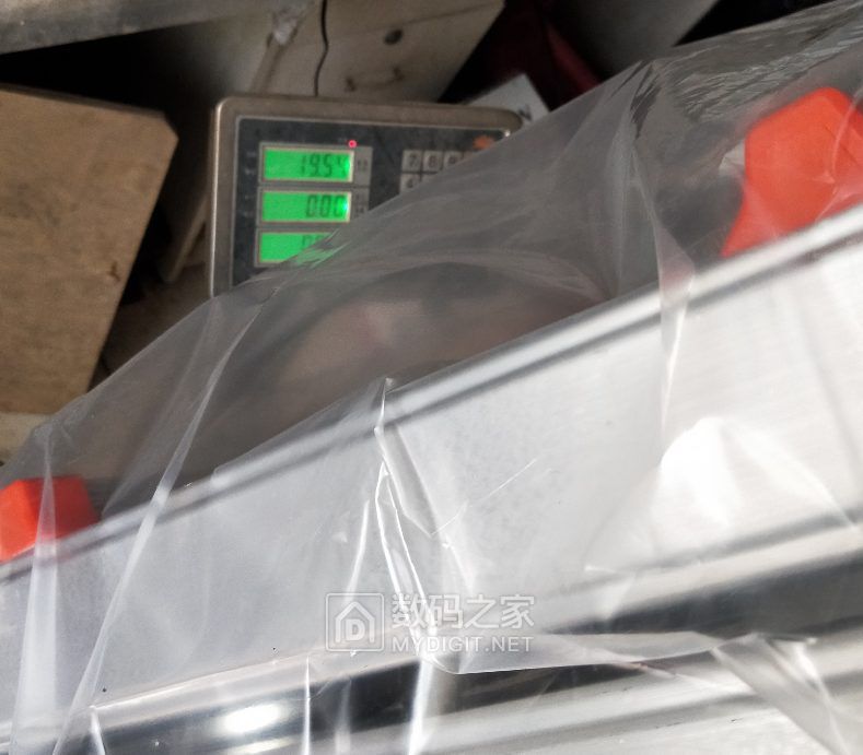

写文章时,下单了雷都捷特11522(送个工具架,作工挺好的,但说实用性日常不一定用到)
在快递那里还没搬回来的时候就有点后悔了,因为有点重,如果一个人玩不了它(比如拉直了竖不起来或费死个劲,那这还怎么玩?)
用手扶着梯子竟然有19.5kg重,里面夹着那个工具架,也挺重的,官方的净重是17.76kg

ming1054 + 8 关节反折是因为伸直后你又拉关节的把手了.
