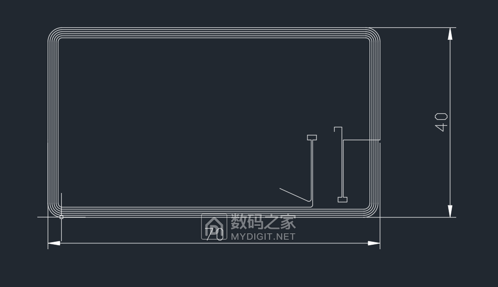

最近做了一个单片机模拟ID卡的小玩意,线圈是从不用的钥匙扣ID卡上拆下来的,由于里面的线比头发丝还细,拆了几个一不小心把线弄断了,就报废了,所以想自己用粗一点的线圈自己绕,需要绕制作电感量为345UH的线圈,不知道对线径 线圈面积,匝数是多少,有没有计算公式,求大神指导!!!

 楼主| 发表于 2021-8-24 19:33:37 | 显示全部楼层
蕴殇 发表于 2021-8-24 18:18
面积和圈数差不多就行了,我们厂做设备的,工厂加工要求是很严格,但是实际上面积和圈数一样就可以用 ...
这是ic卡的线圈吧  ID卡好像需要绕很多圈
