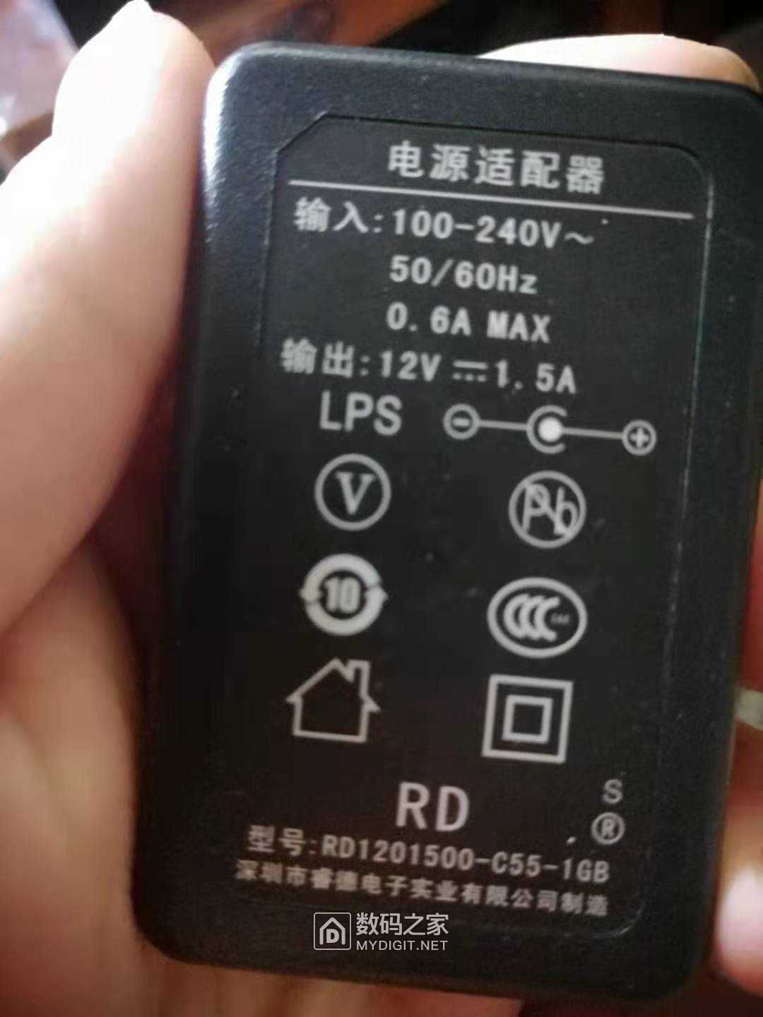

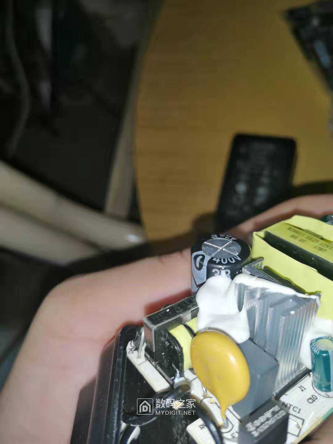

电源铭牌,通过五级能效,CCC认证,输出12V1.5A,所谓的睿德大厂货,现在看上去还正常

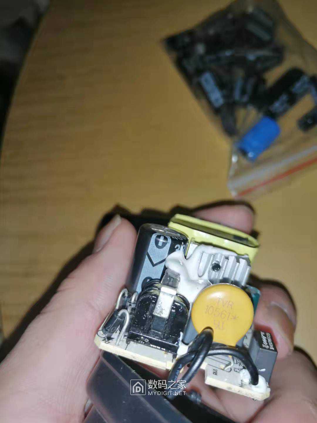

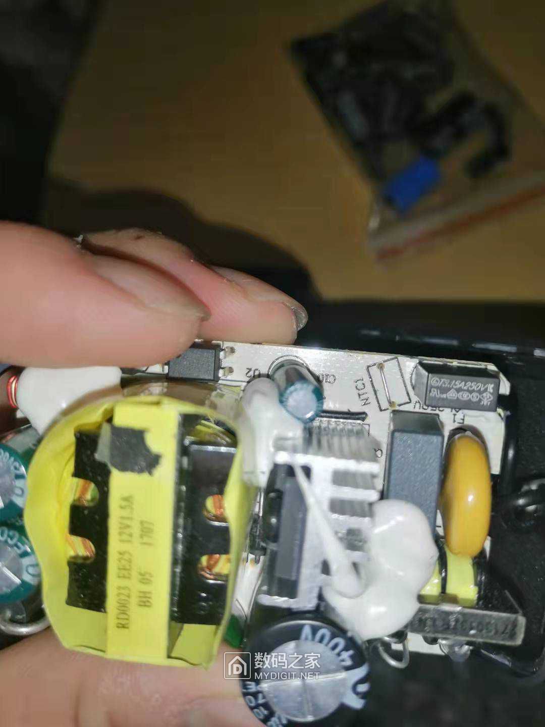

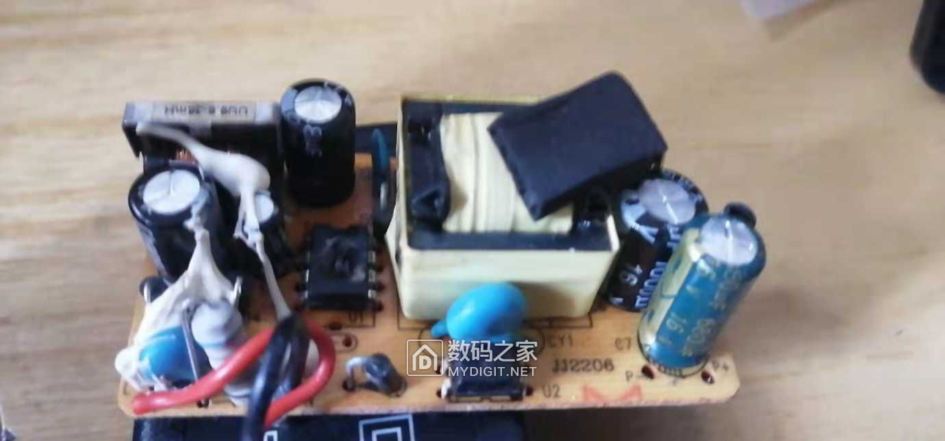

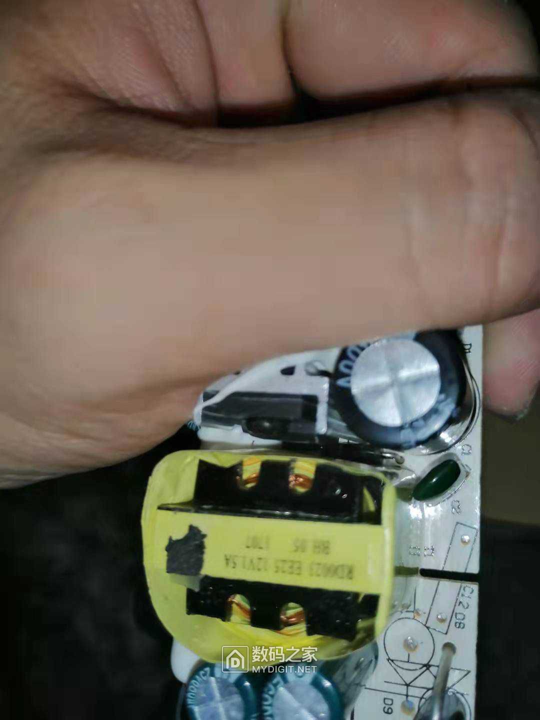

砸开,先看高压部分,四个整流二极管,一个共模电感?保险丝是3.15A250V,NTC…直接用根光身线连起来,无语,高压滤波电容是400V33uf,国产

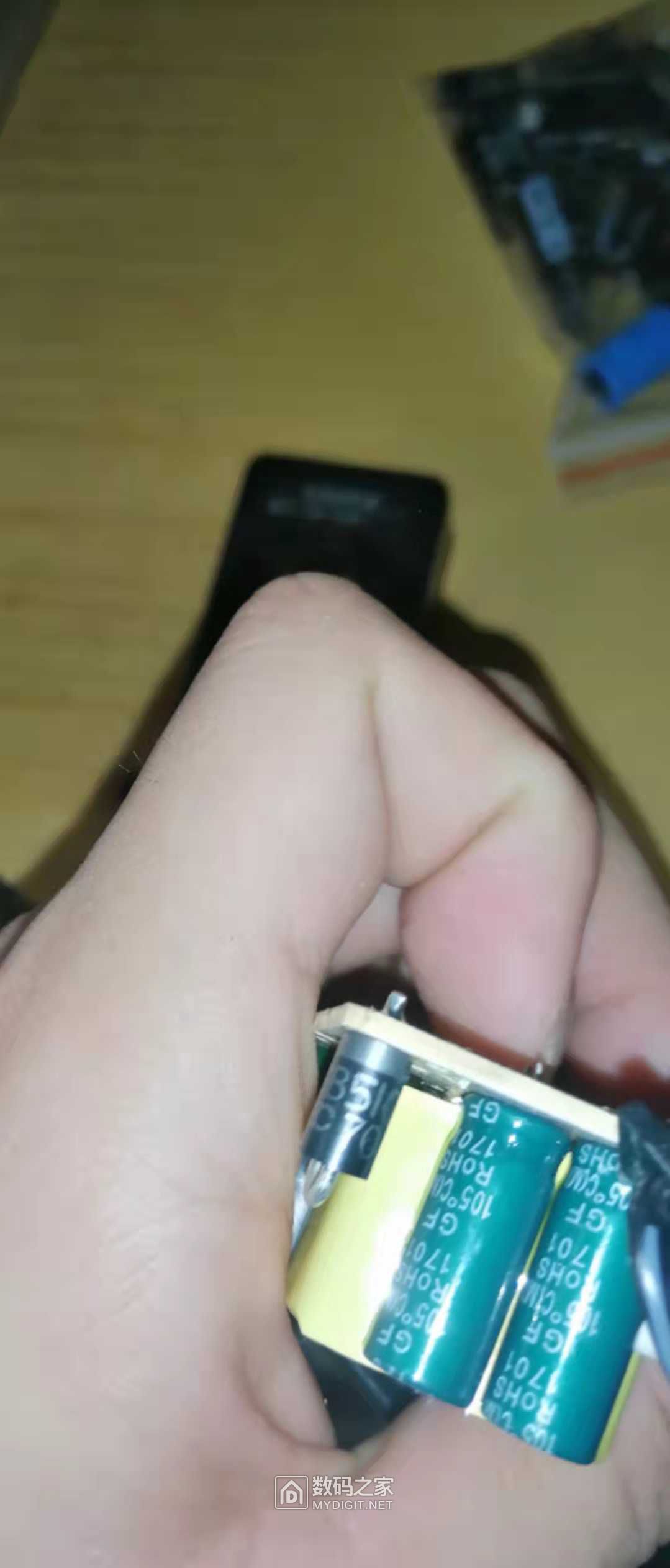

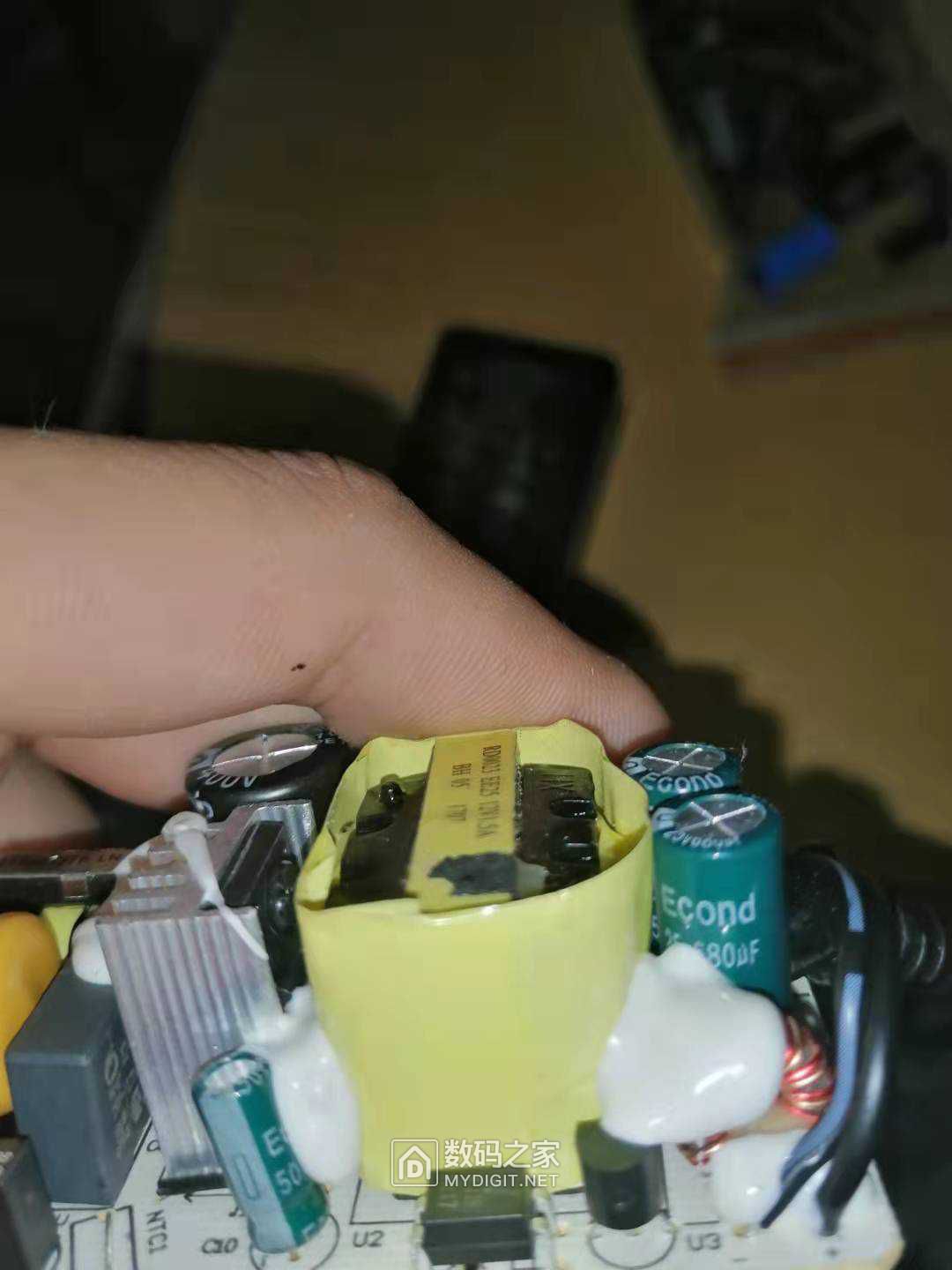

低压部分:两个25V680uf并联滤波,还有个电感,一个肖特基二极管,没毛病

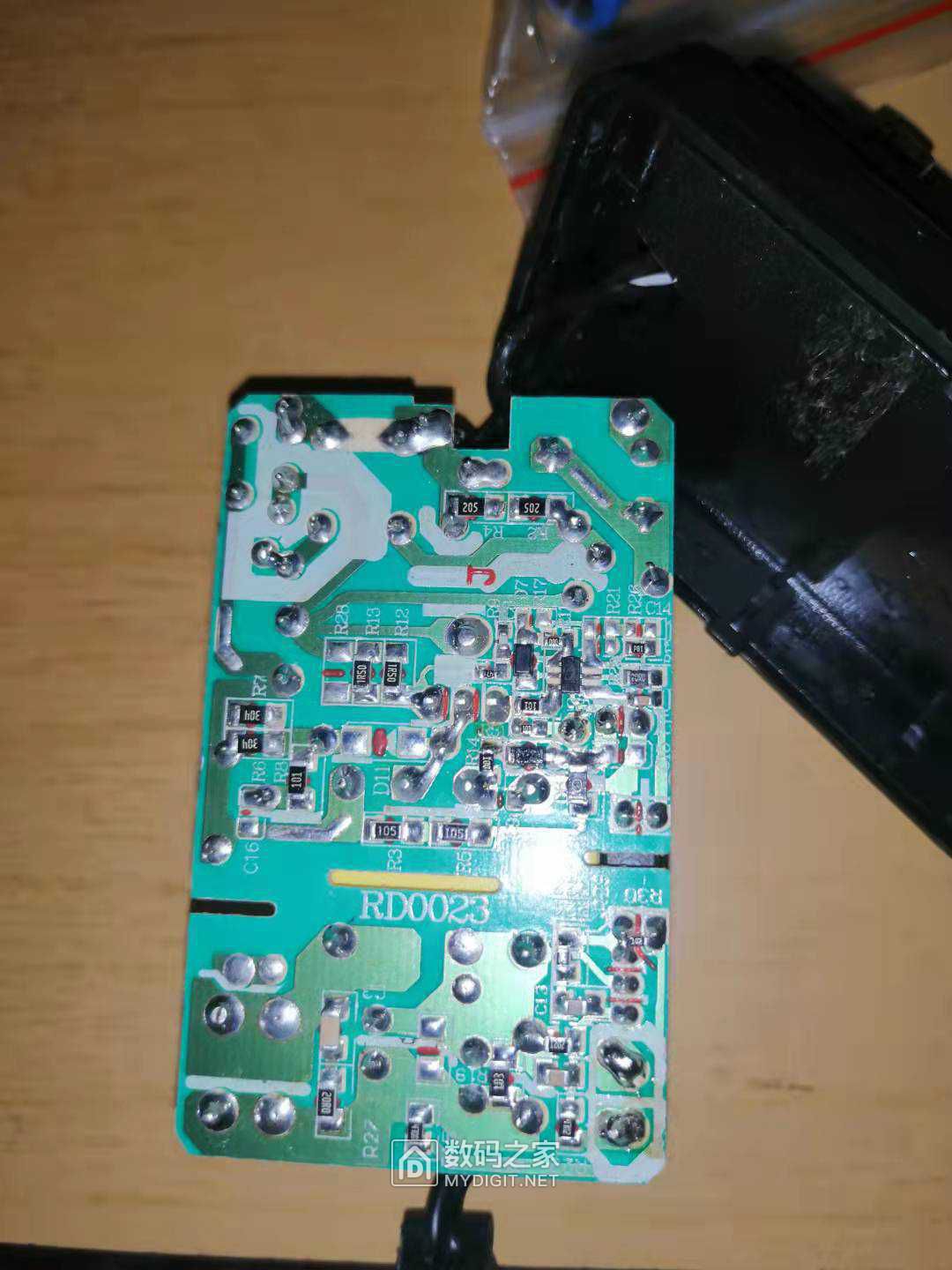

但是…你这CCC认证怎么过的?连个安规Y电容都能缩配?背面电路板也没有贴片的啊,大厂做出来的东西居然连安全都保证不了?
附上一个坏的电源电源适配器板子,最起码人家有Y电容
总之,极其无语

 楼主| 发表于 2021-9-16 13:02:56 来自手机浏览器 | 显示全部楼层
如果自行添加个Y电容是否可行?各位大佬赐教一下:lol:
发表于 2021-9-16 13:12:42 | 显示全部楼层
没有GND, 无需要Y电容,
发表于 2021-9-16 13:16:02 | 显示全部楼层

 楼主| 发表于 2021-9-16 13:21:08 来自手机浏览器 | 显示全部楼层
king0931 发表于 2021-9-16 13:12
没有GND, 无需要Y电容,
那其他大厂电源适配器有Y电容,请问为什么呢?输出口是5521DC口,路由器那种

发表于 2021-9-16 13:37:32 | 显示全部楼层
新穗 发表于 2021-9-16 13:21
那其他大厂电源适配器有Y电容,请问为什么呢?输出口是5521DC口,路由器那种 ...
有的是跨接到变压器两端 地的,噪音对策.

发表于 2021-9-16 13:48:27 | 显示全部楼层
新穗 发表于 2021-9-16 13:42
自己加个上去行不行?
行的啊,,,,,,,,坏的电源上面直接拆过去就行了
