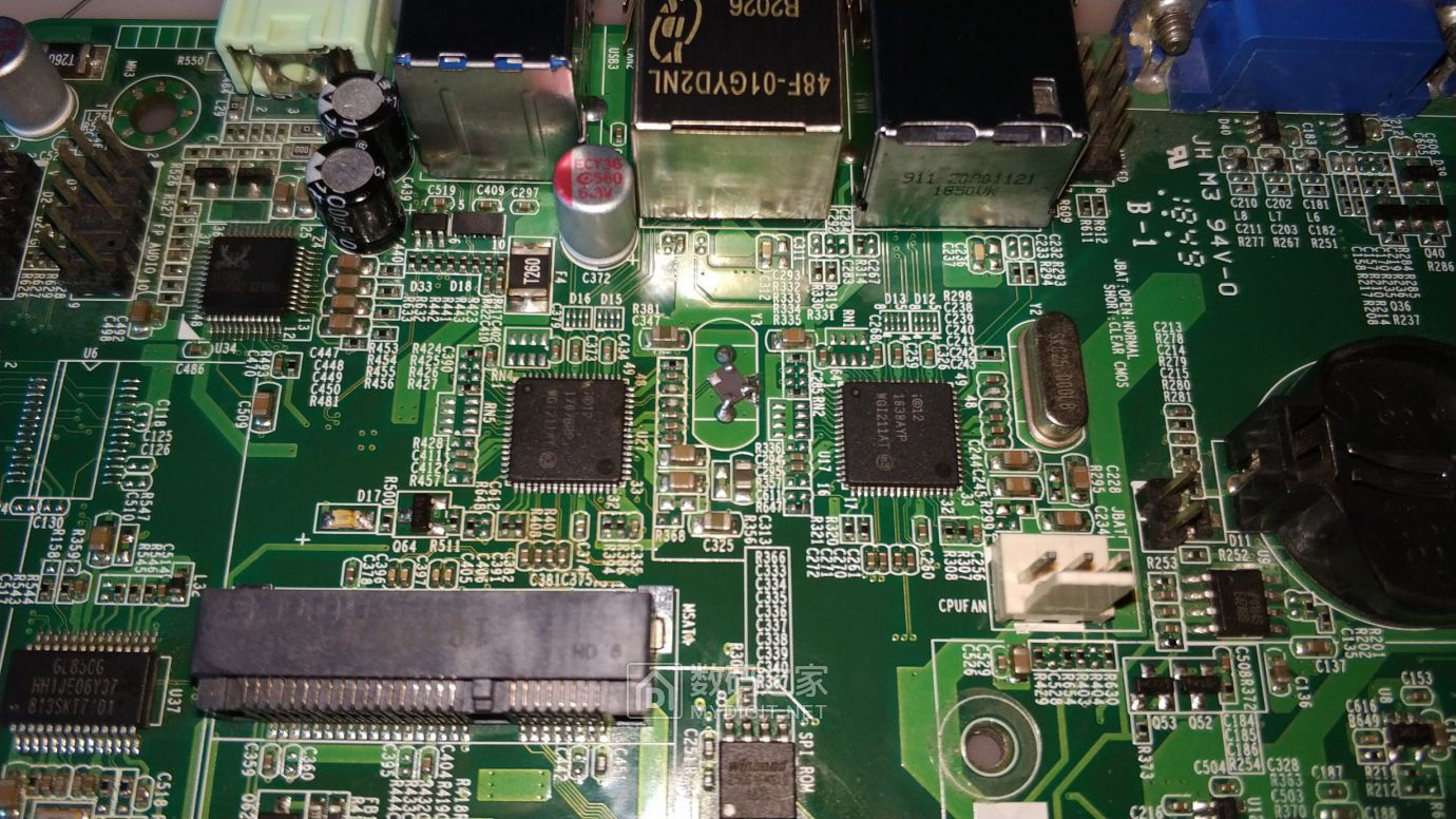

RT,上次我发的教程不够详细,,不如我在贴吧发的详细,,为了更好的玩耍,,我决定重新发个细致的教程

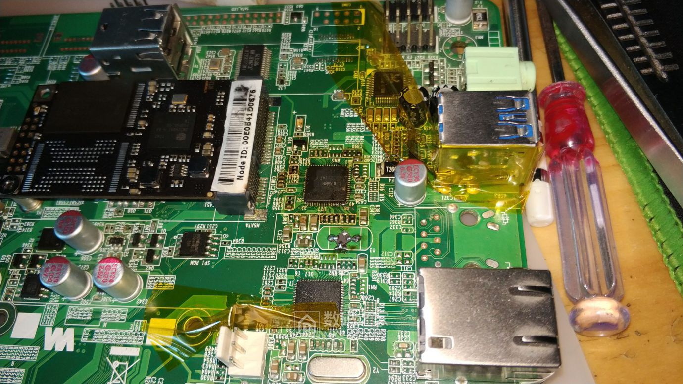

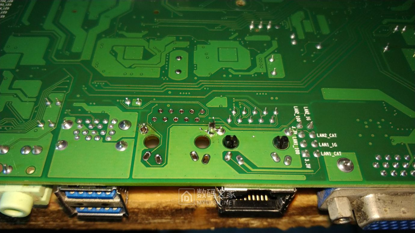

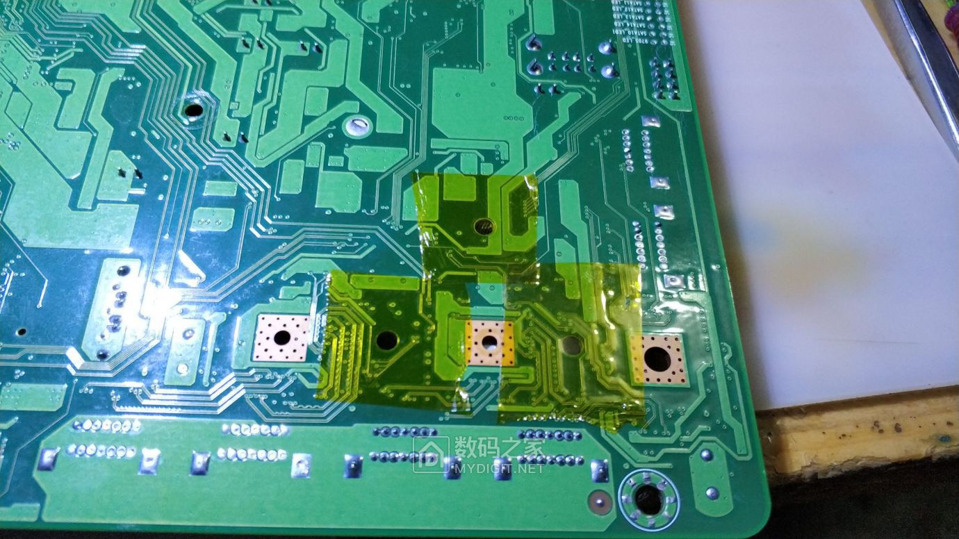

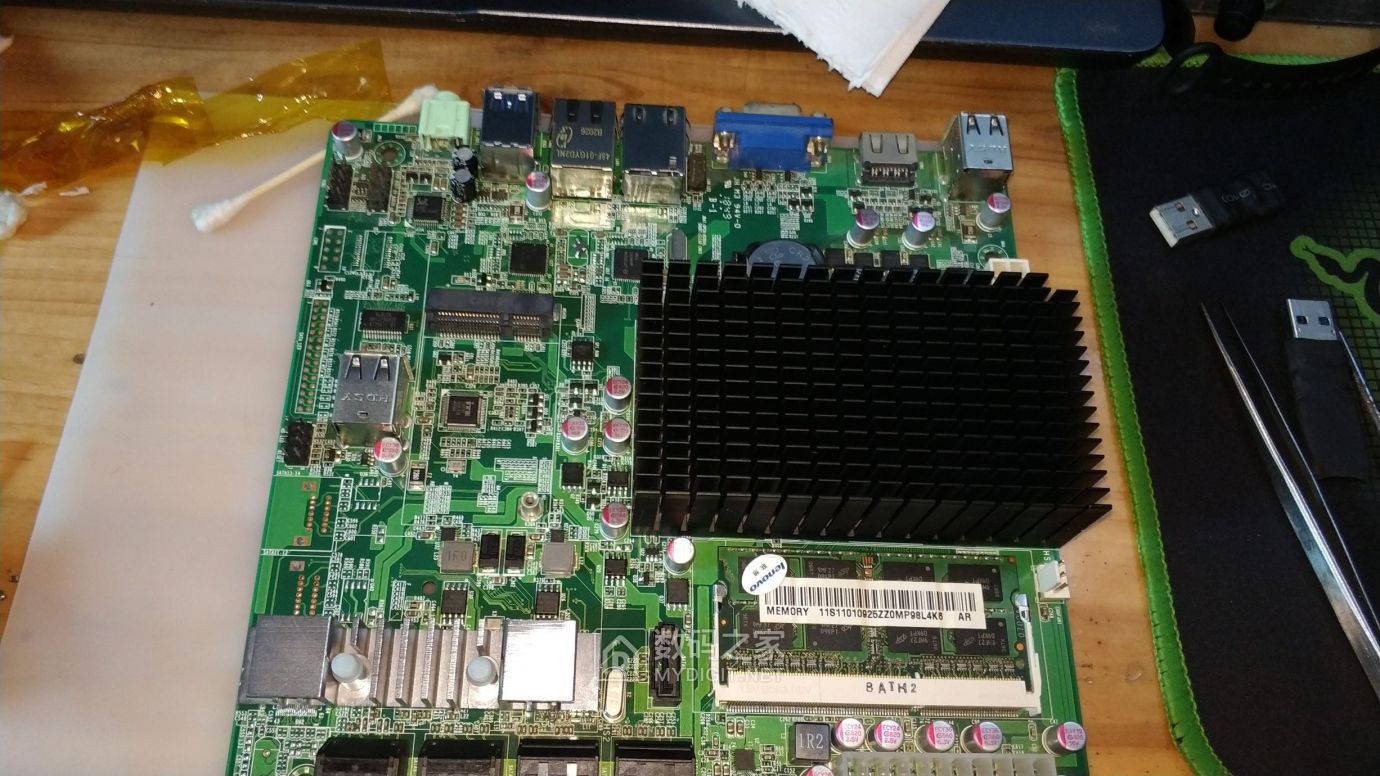

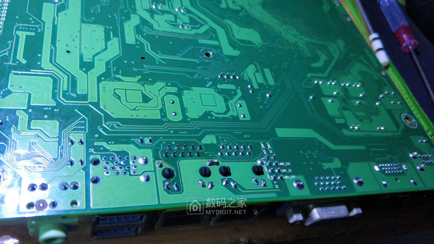

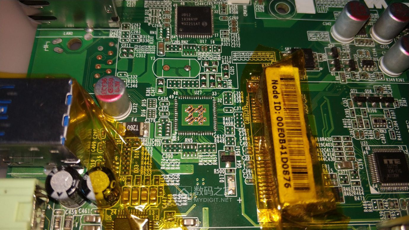

在改装之前,,需要把散热器通通取下,,这是为了方便加热与焊接,,其次,,需要拆下SATA母座,,不然稍后的改装会被拷化的,在芯片的背后,,还需要拿高温的茶色胶带封一下那三个过孔,
拆解要领:400度大封嘴+焊油,,对准直吹,,速度要快

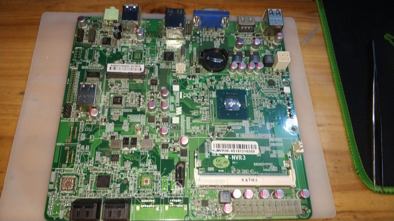

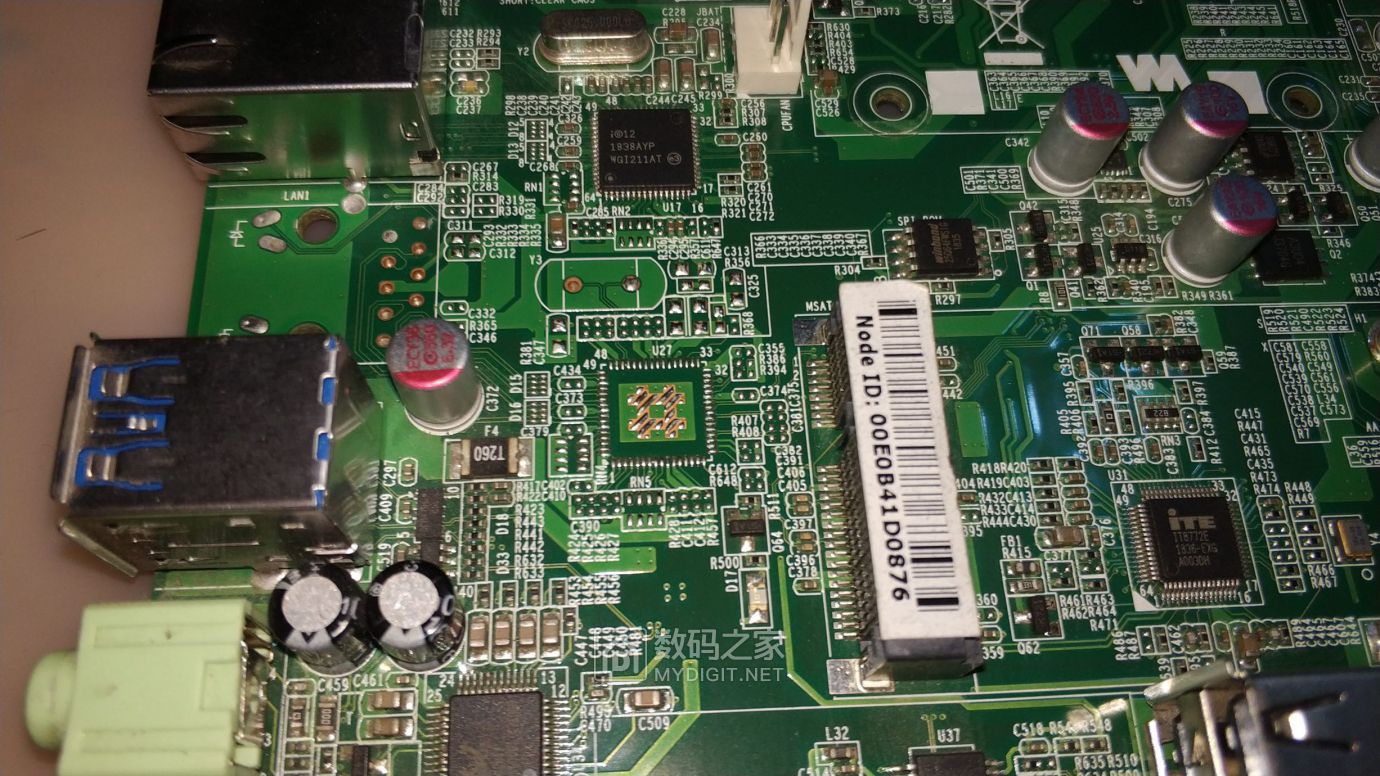

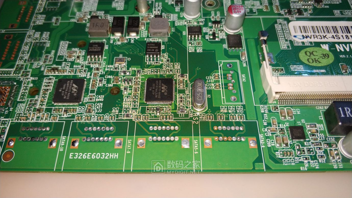

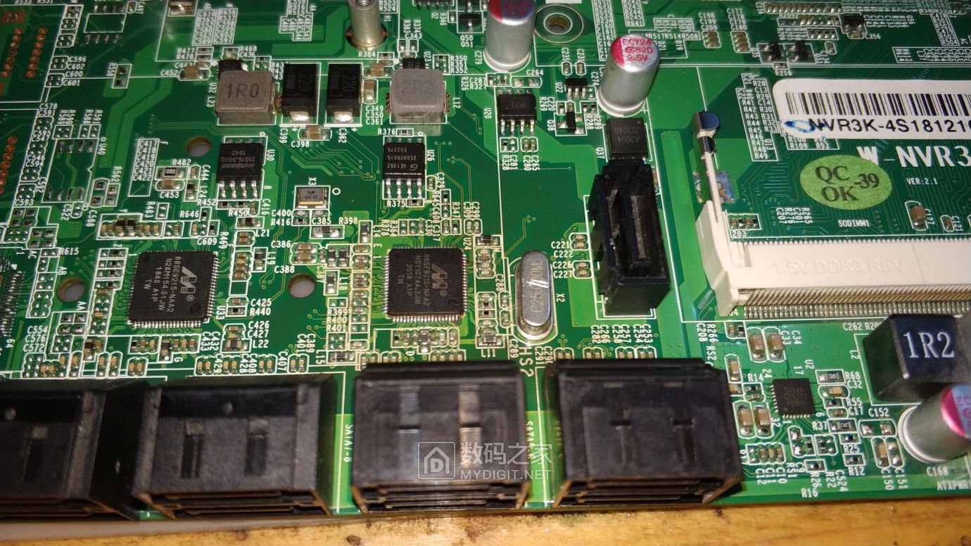

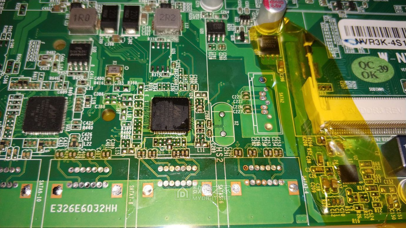

下面首先焊接SATA的拓展芯片,芯片型号是88SE9215,,这个芯片原本很便宜的,,但是因为各种涨价导致芯片并不便宜,,
这里推荐大家买二手拆机芯片,,这个芯片质量真的很不错,,抗了那么久的高温一点屁事都没有
说说重要的几点吧:
1:这个芯片有三个供电,,分别的3.3V,1.8V,1V,,其中1V的对地二极管阻值只有十几,,是很低的,,
不要误以为是短路状态,,1.8V的阻值有300多,,3.3V的也有300多,,
2:板子上面的电阻需要正确安装,,特别是晶振的那个0欧姆电阻,,这个电阻是接时钟信号的,,
3:PCIE的耦合电容是100nF的,,这里推荐的型号是:25V100nF,,封装是0402,,
如果出现无法启动设备(代码10)这个是因为有个电容短路引起的。。
4:晶振的负载启动电容的取值范围是18PF到27PF之间,,注意单位是皮法
5:SATA的耦合电容是10nF的,,电容的参数的50V10nF,,封装依然是0402
补充内容 (2021-10-8 09:20):
这里仔细说明一下,,,VBIOS程序直接拷旁边的就行了

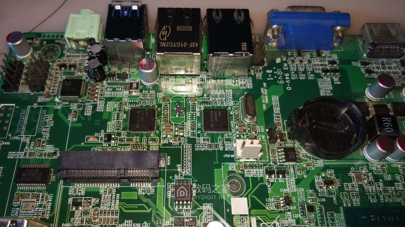

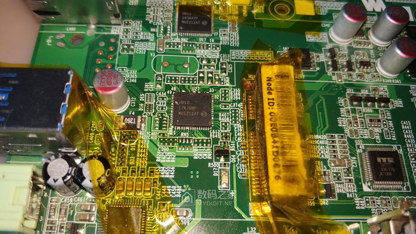

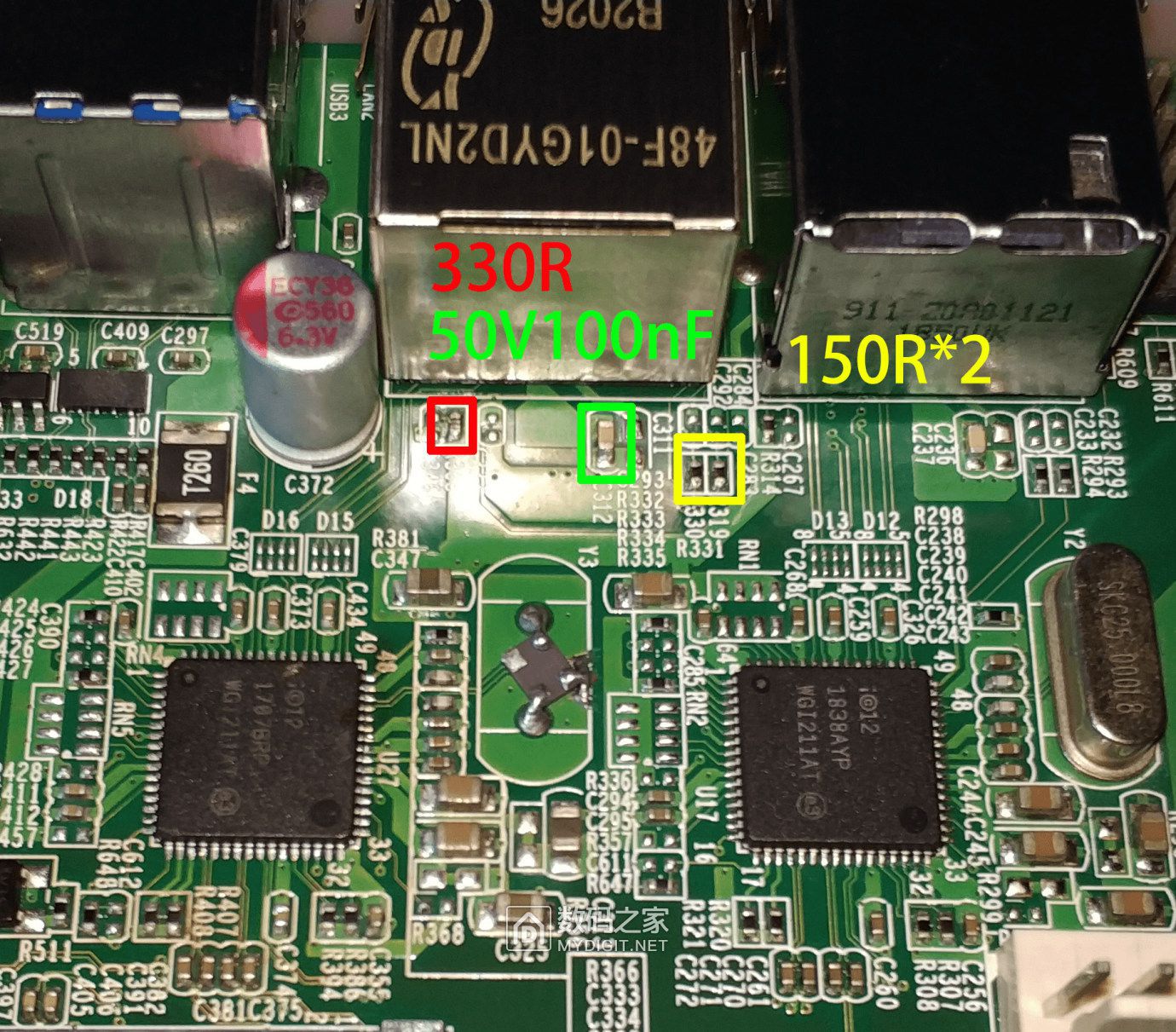

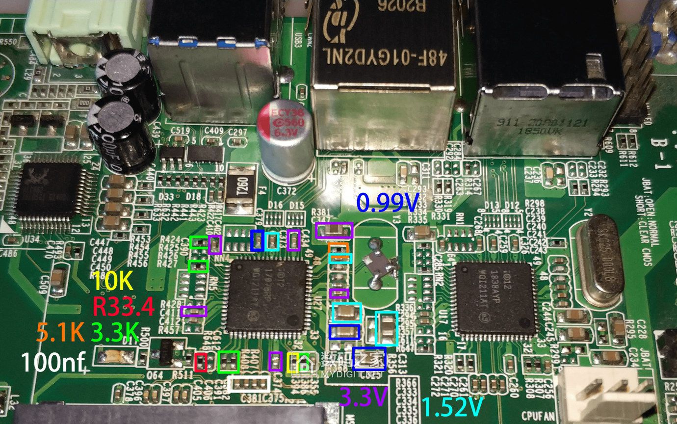

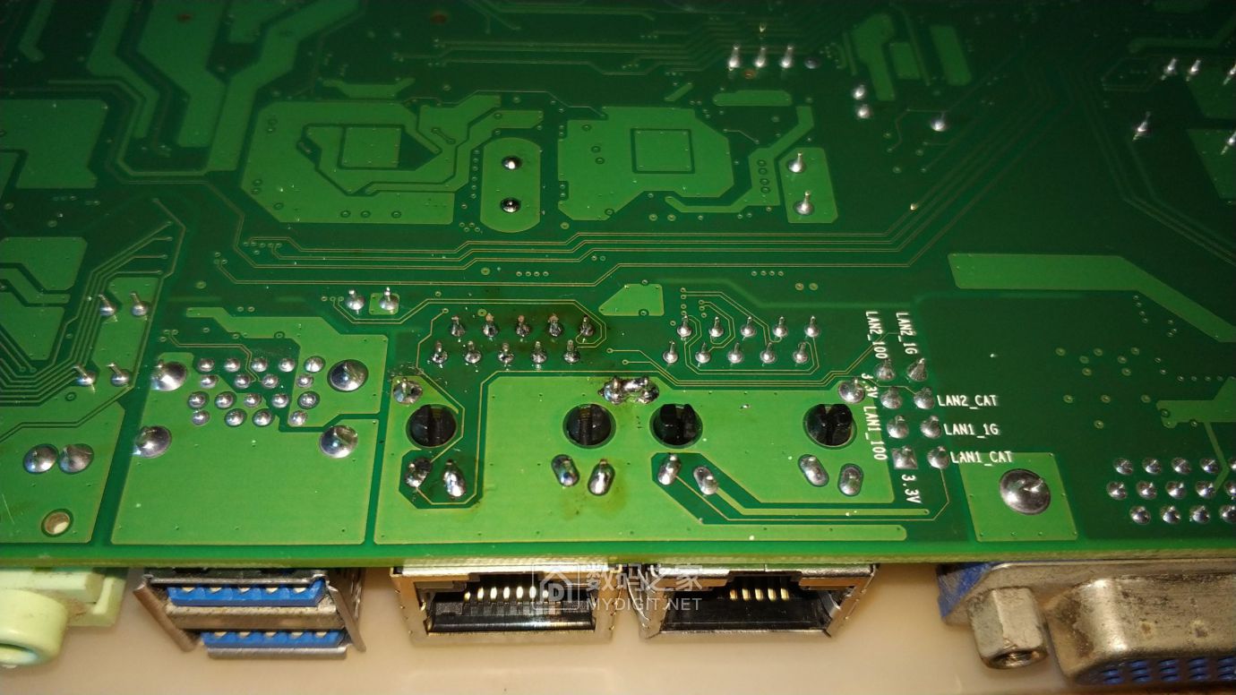

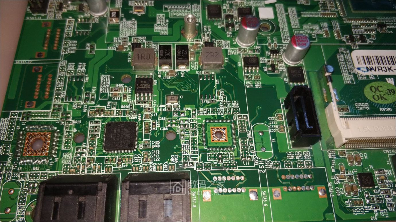

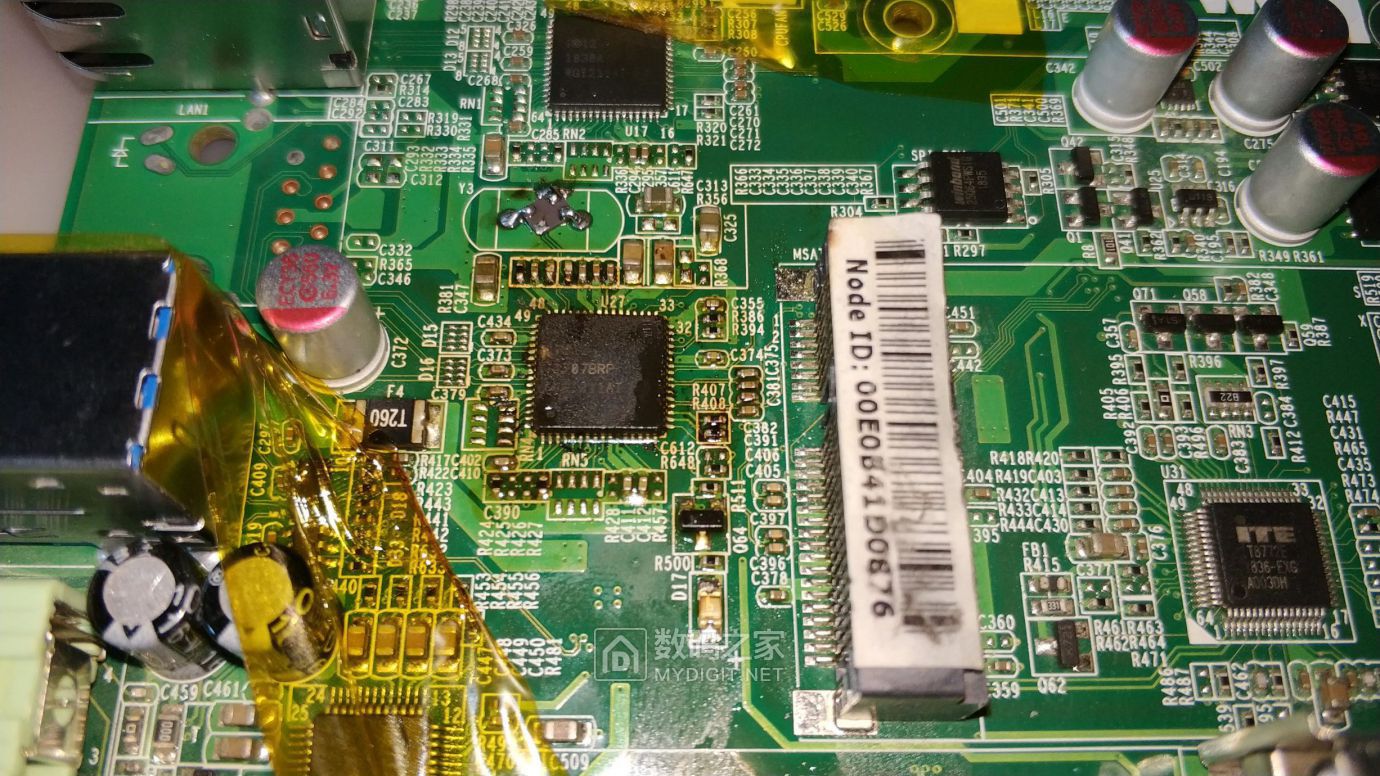

很不幸,,我拿到手的是没有焊接外围元器件的,,所以,,这得我自己动手补,,本以为可以偷下懒的,,没想到栽了
这里也有三个供电,,一个3.3V,一个1.5V,,一个1V,,
需要注意的是:
1:外围的配置电阻有点多,,需要仔细准确的安装,,不然会直接不认的,,
2:外围的几个电容都是用来滤波的,,需要安装,,
4:25M晶振的负载启动电容的取值范围是18PF到27PF之间,,注意单位是皮法,,
5:网口的型号是48F-01GYD2NL,,某宝几块钱一个就可以用
6:安装网口是很麻烦的,,,需要把网口里面的焊锡全部洗出来,,这里推荐使用空心针来通焊盘,不能直接加热

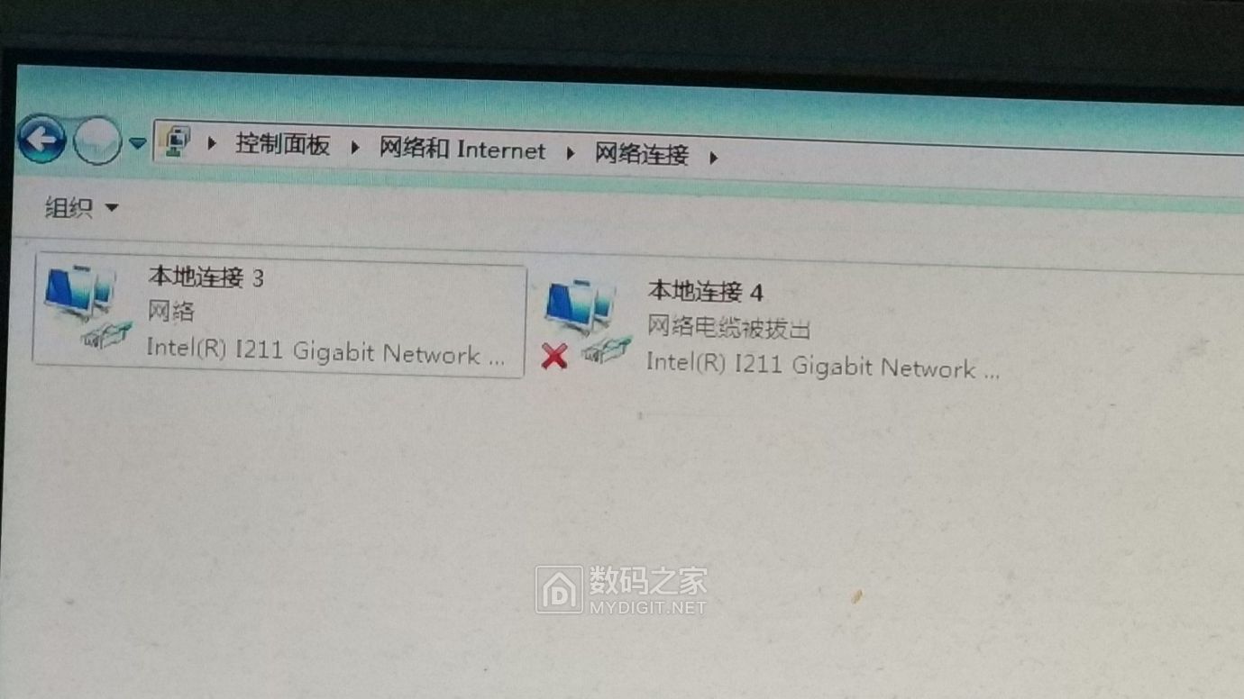

 楼主| 发表于 2021-9-19 20:45:00 | 显示全部楼层

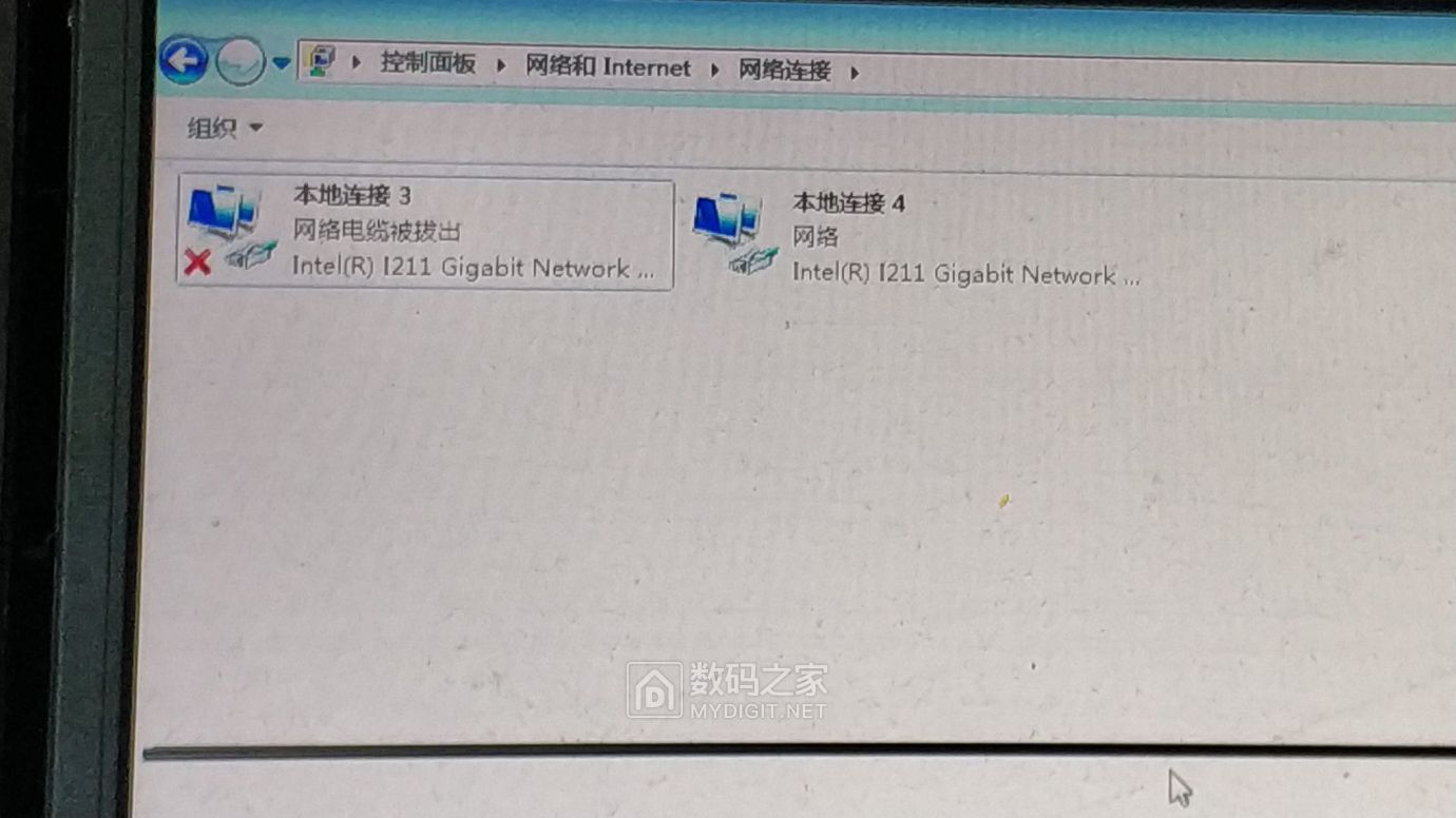

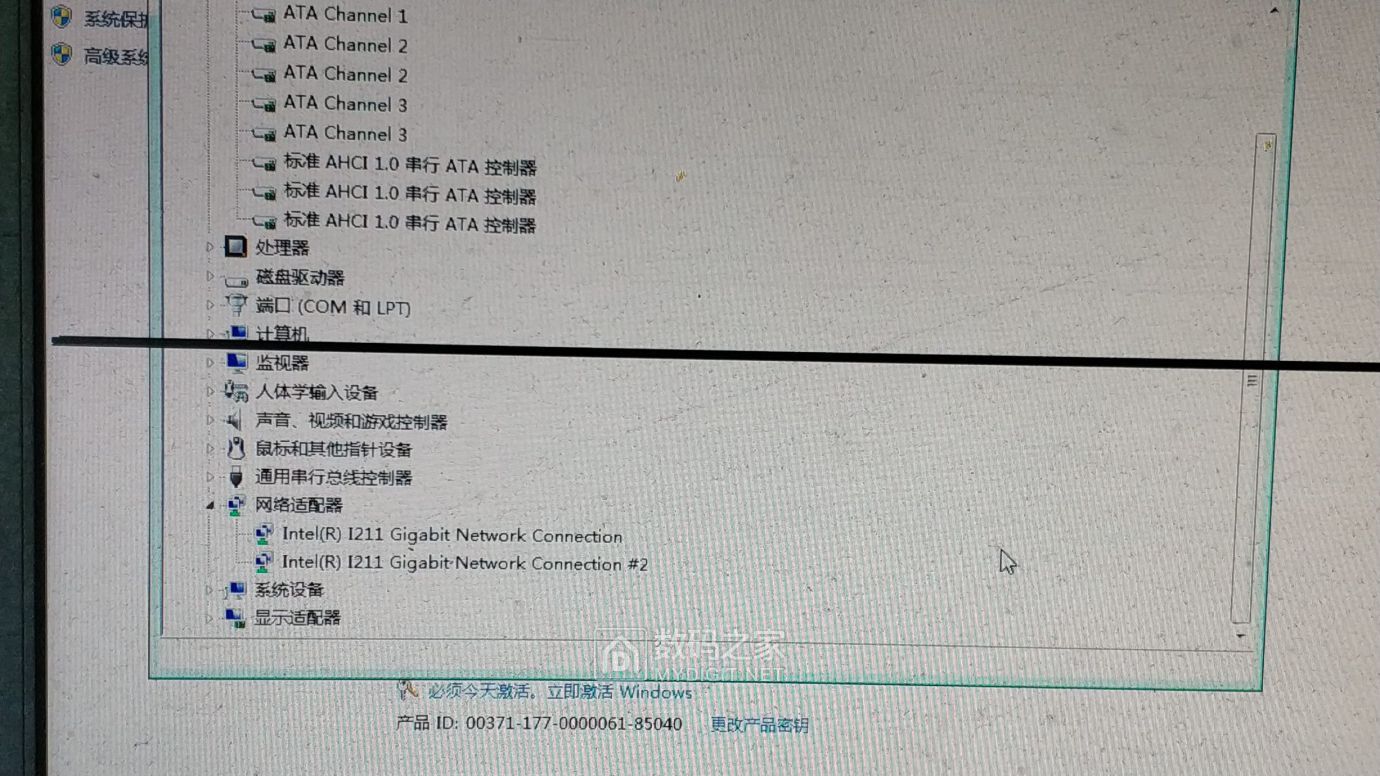

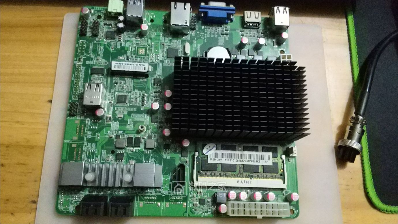

插电,,开机,,轻松点亮:lol::lol:
可以看到,,网卡已经出来了,,SATA控制器也出来了
最后就是清洗,,装回去就行了
