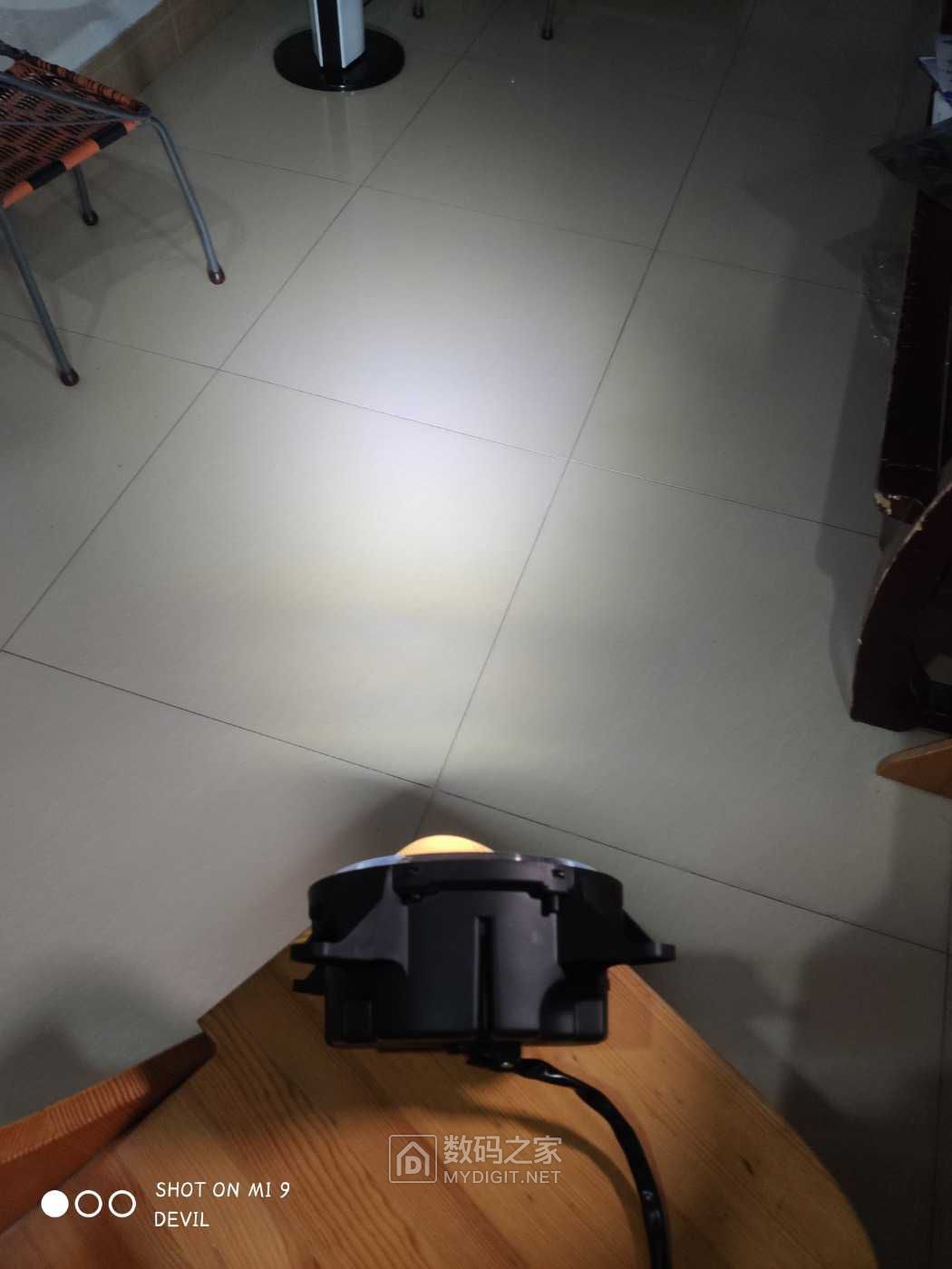

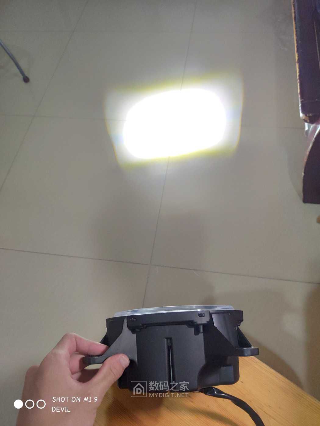

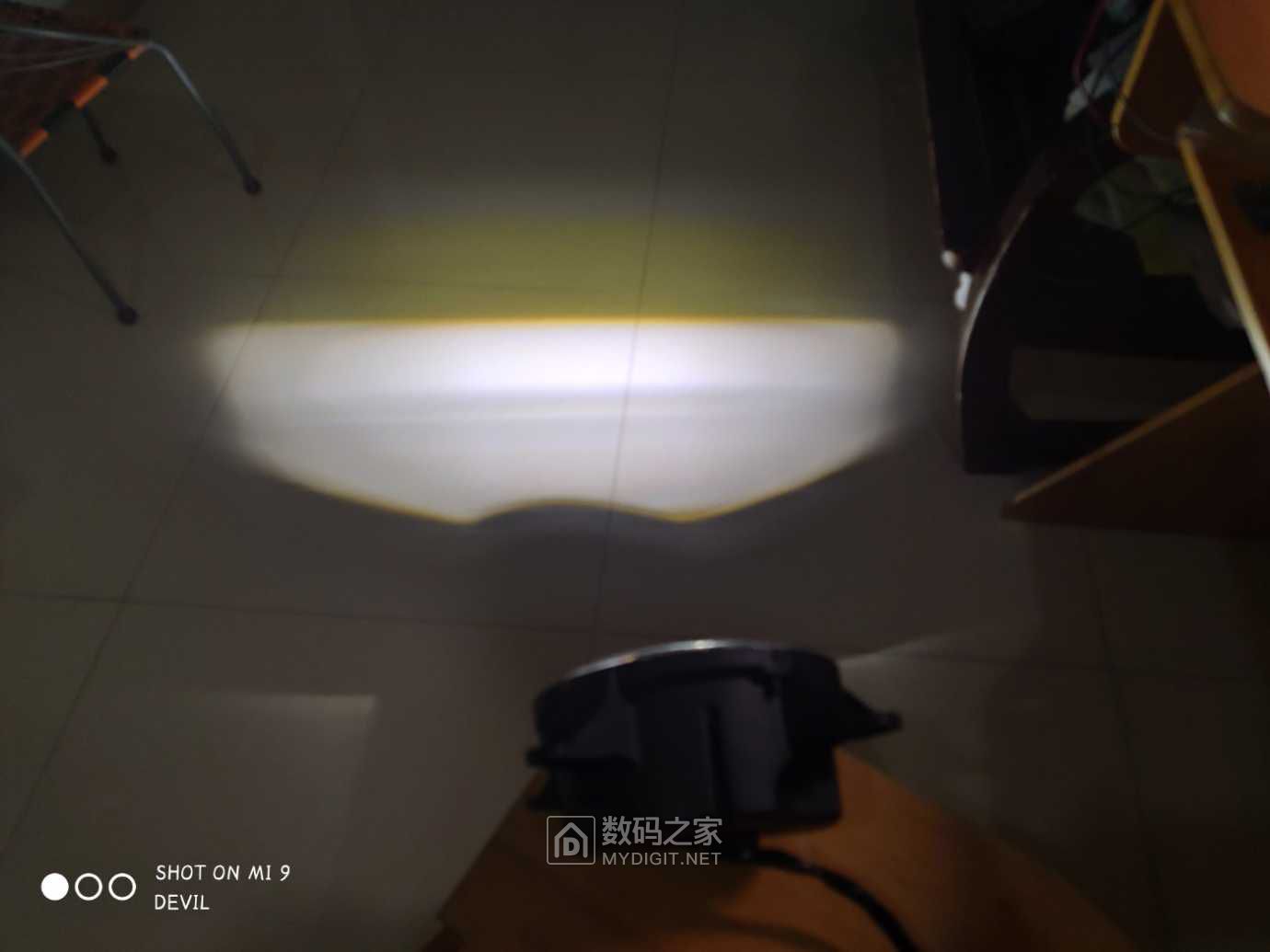

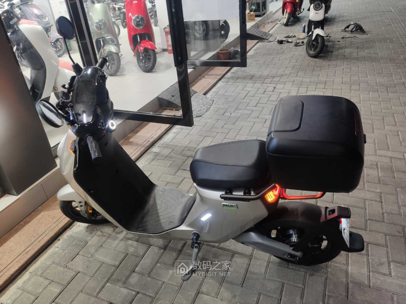

先上效果图
改装后
改装前
亮了不止一点点
:lol:

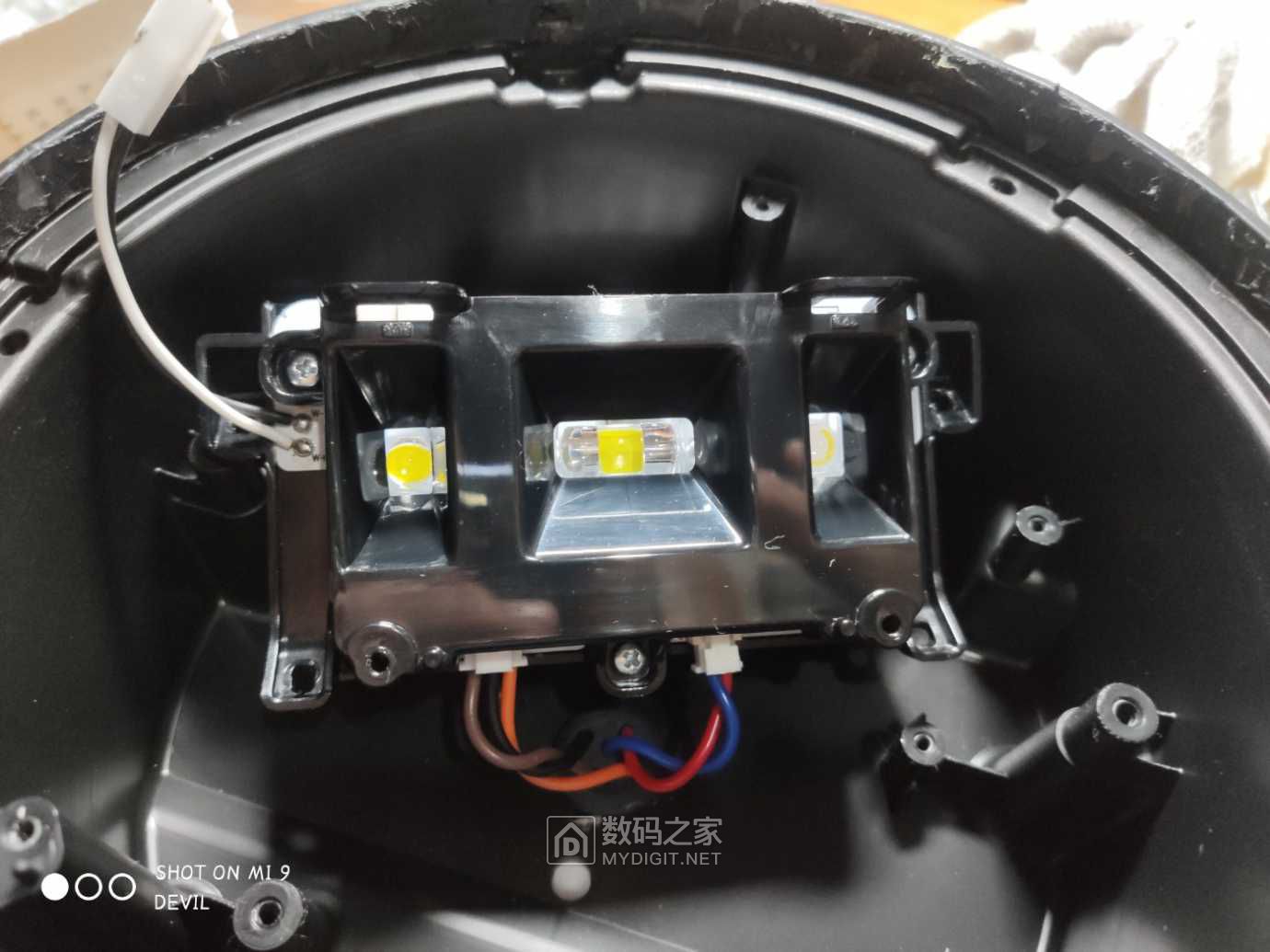

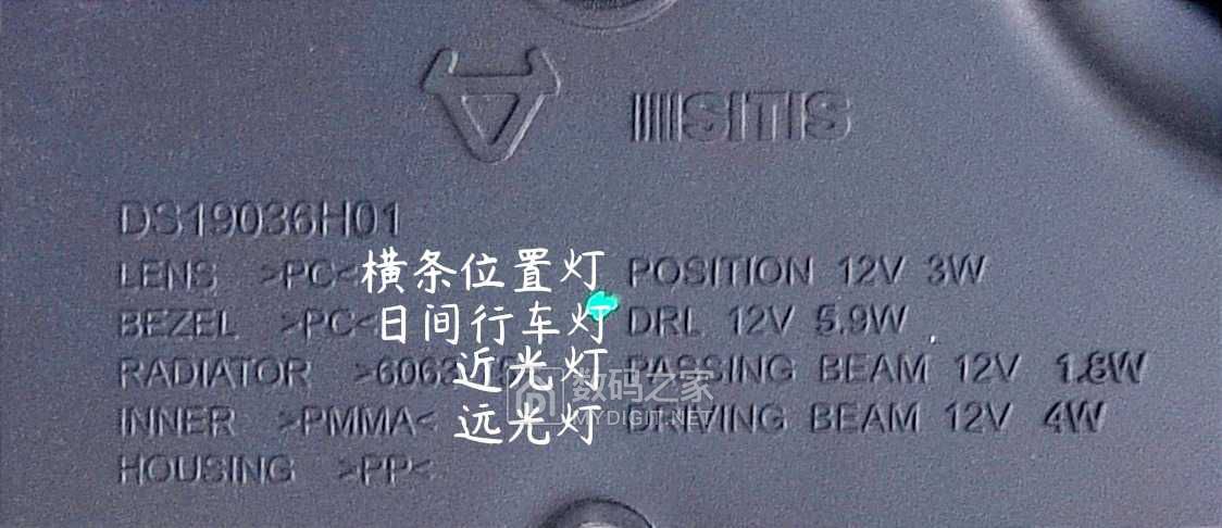

原厂大灯参数。。。
非常滴省电

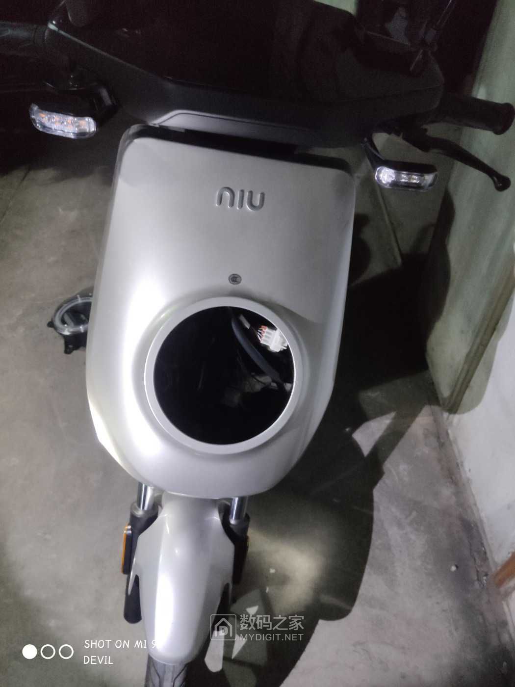

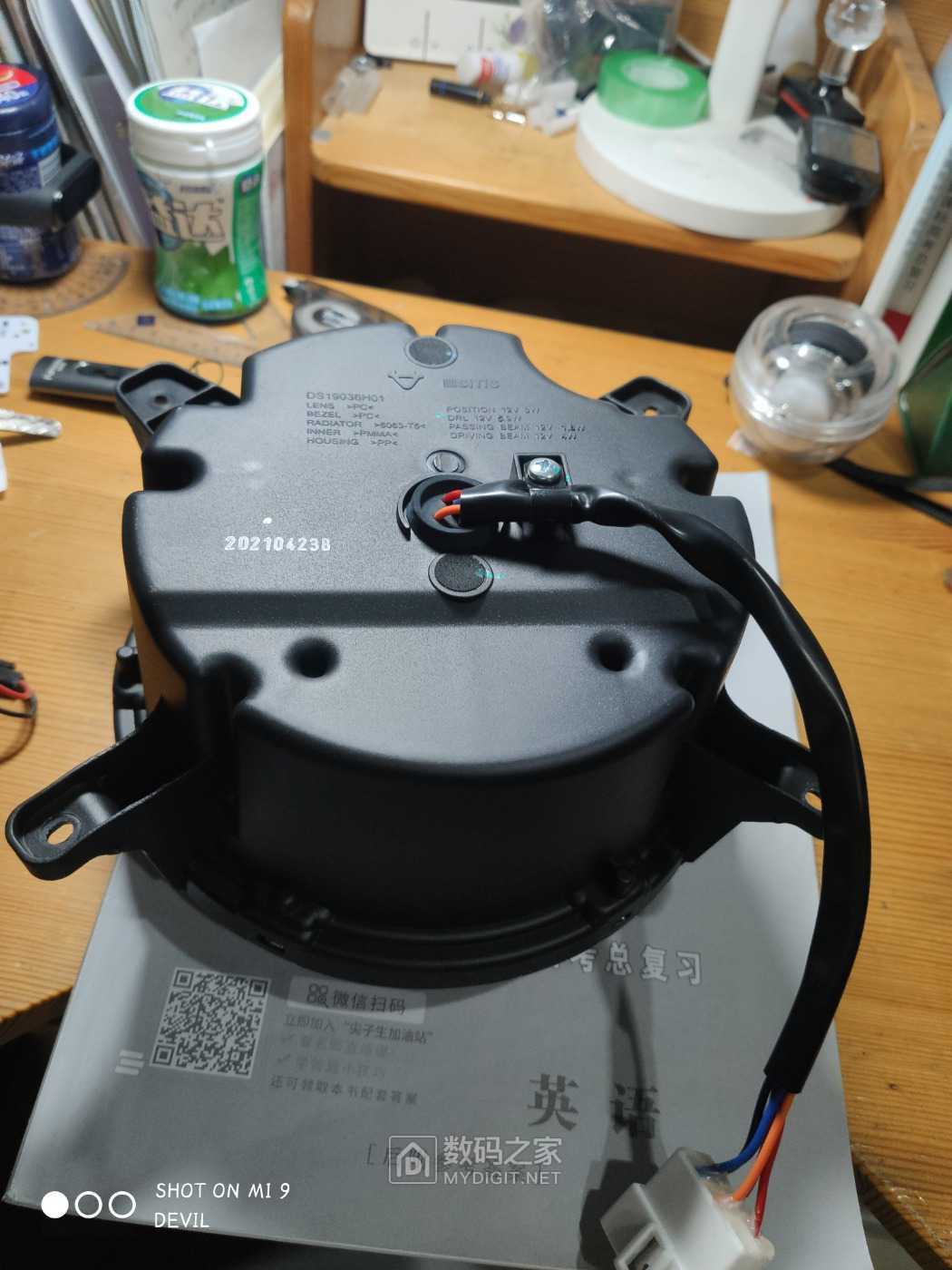

拆开前面板取下灯具

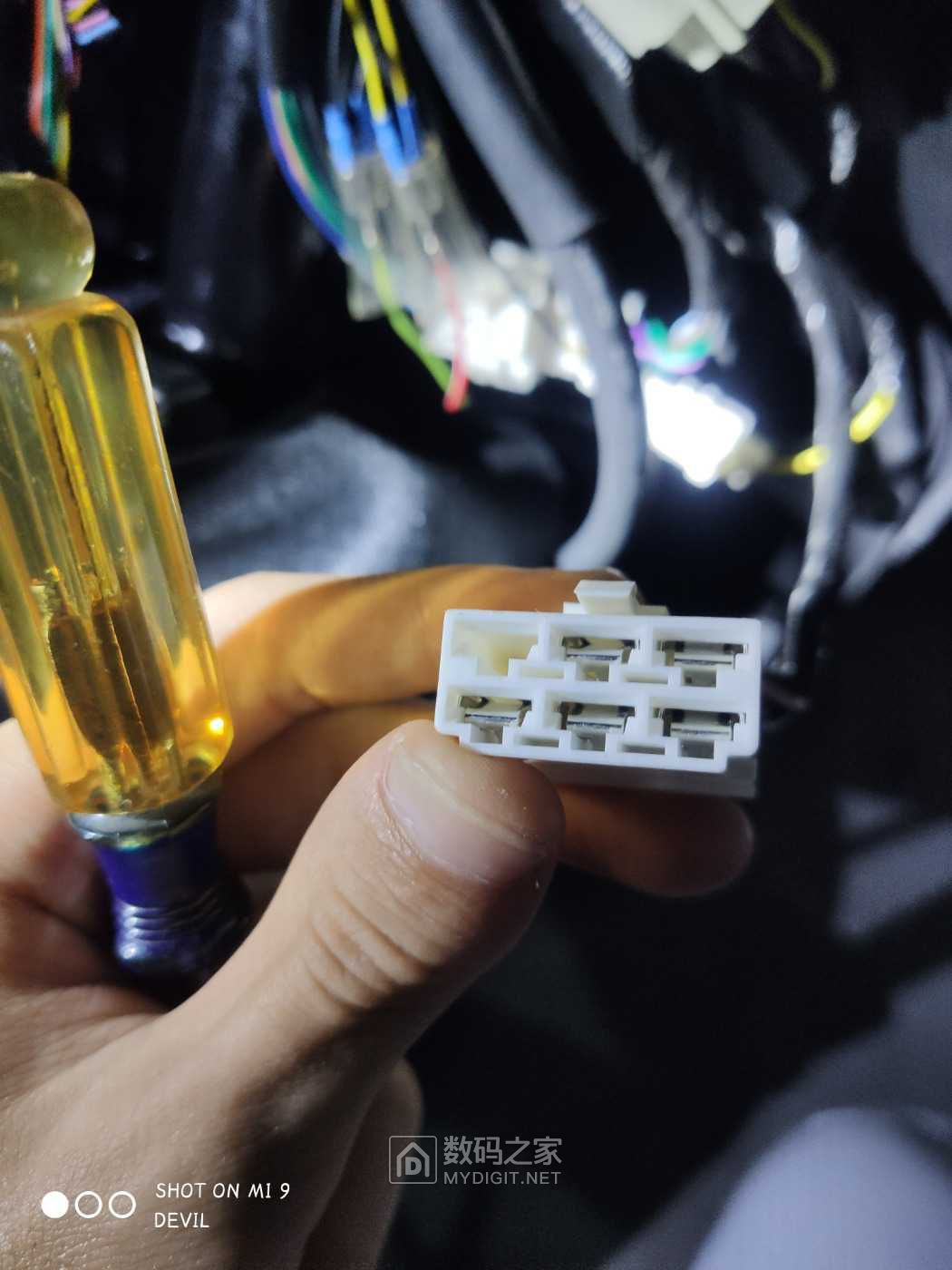

新版大灯都是5条线的

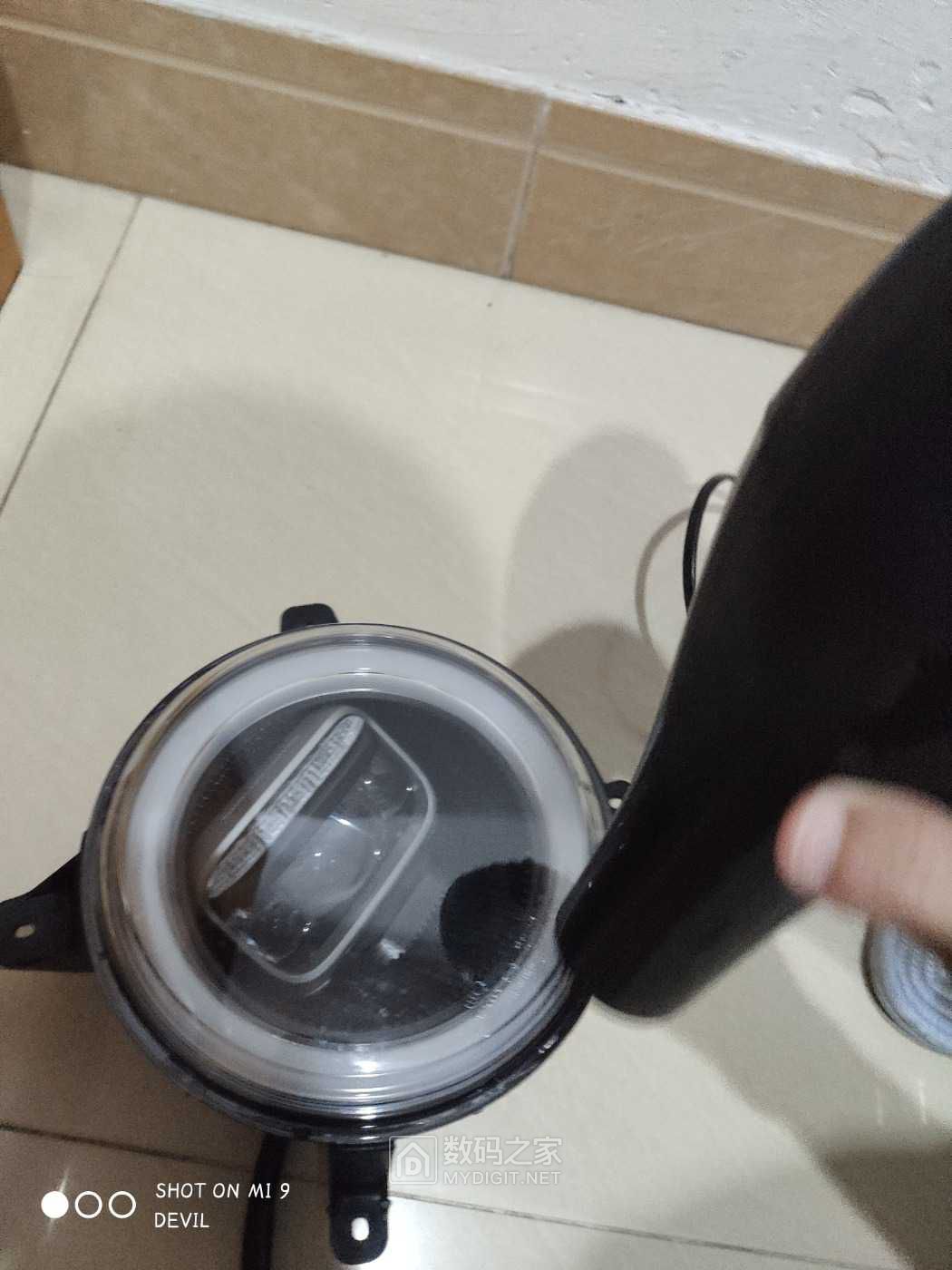

旧版6条线可以无损解锁原装7w近光灯
图片搬运自百度贴吧
小牛MQI2大灯,M2大灯激活原厂7瓦近光的方法,动手能力强的朋友可以自己搞定哦

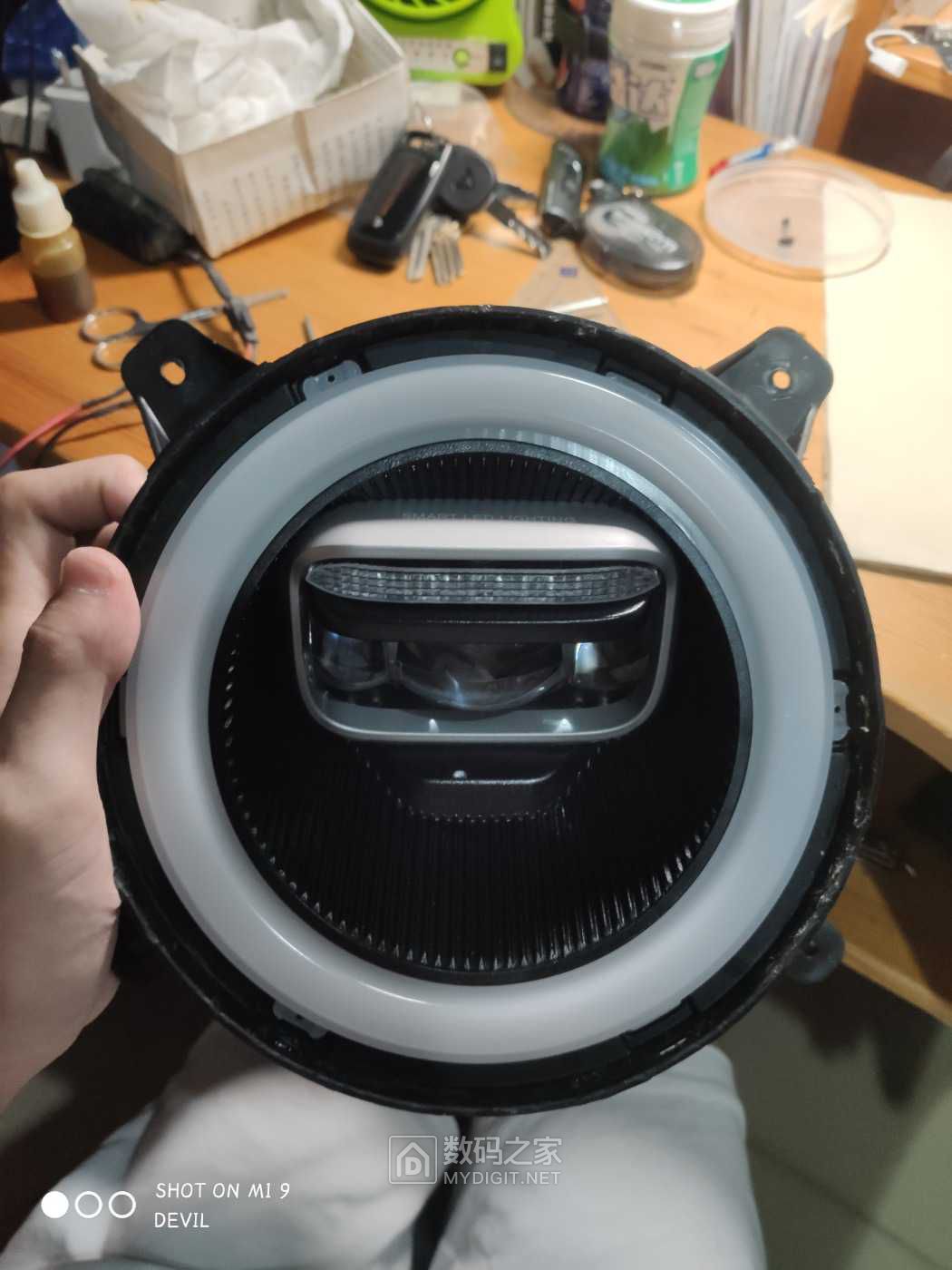

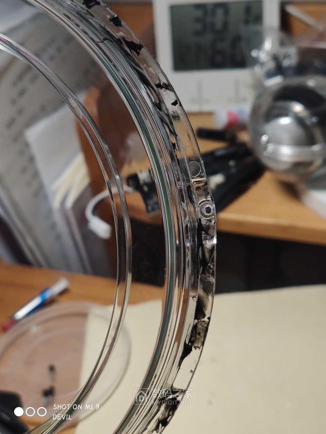

带到楼上

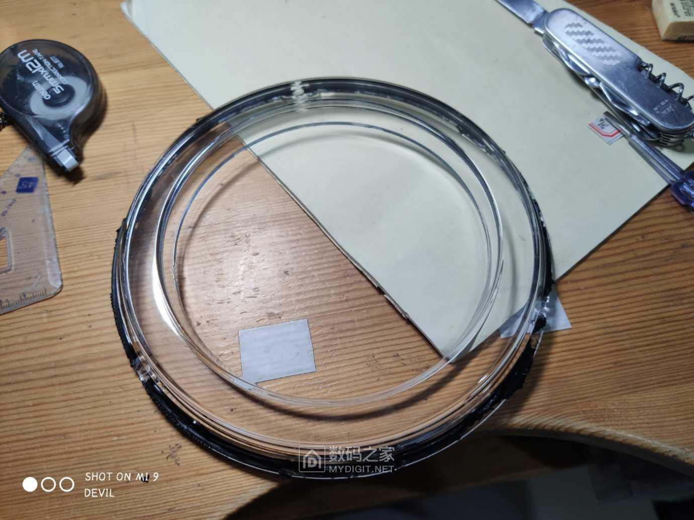

吹风机加热软化胶水
然后用小刀插进缝隙里,注意有卡扣,一点点撬开。

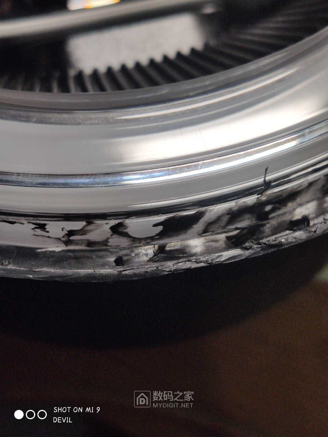

不能心急,慢慢来,要时刻想着灯壳裂开就完蛋了
然后有3颗螺丝,藏在胶水下面
黑色的那块要先撬下来
第一次拆没有经验顺序弄反了。。。

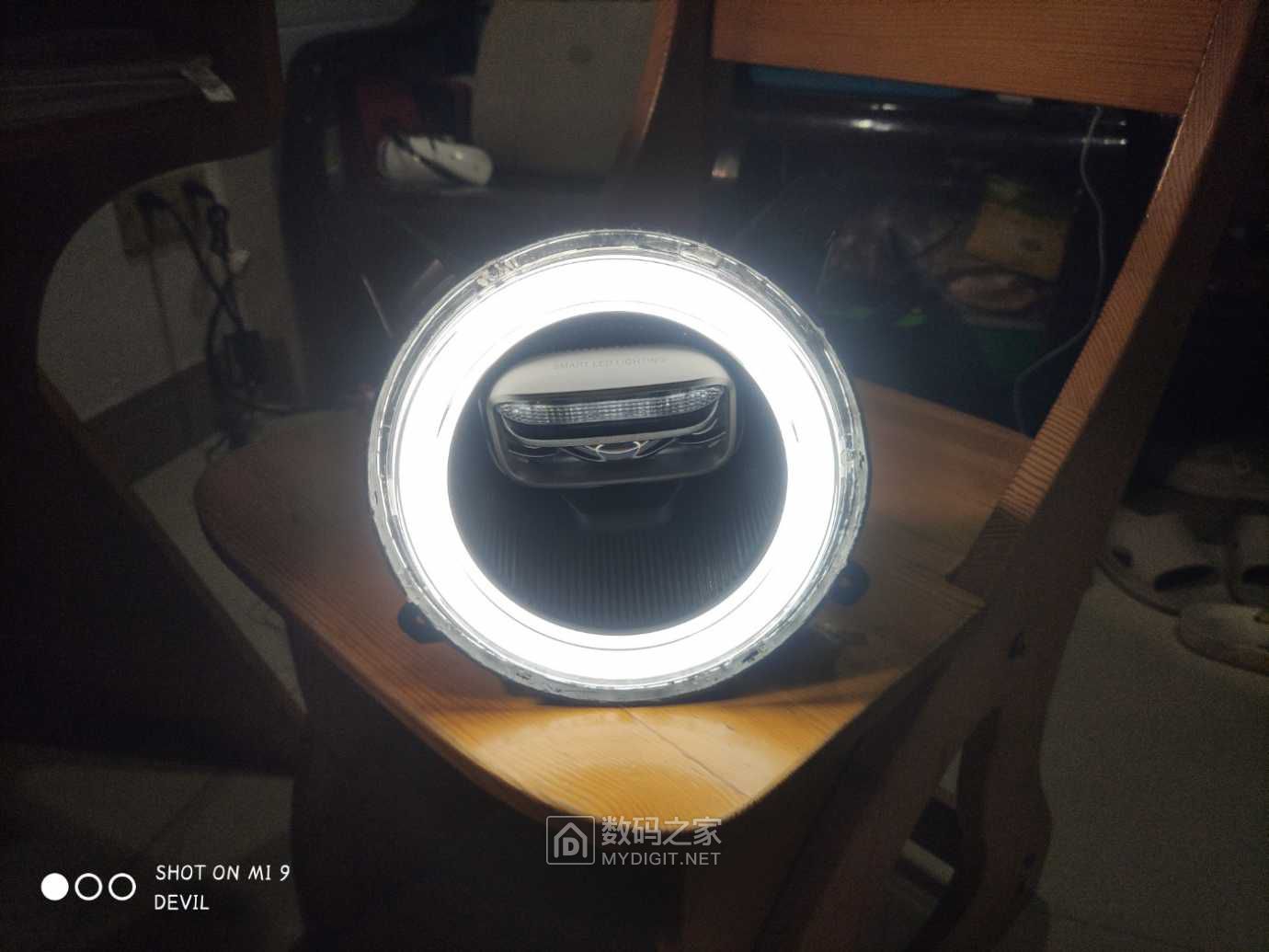

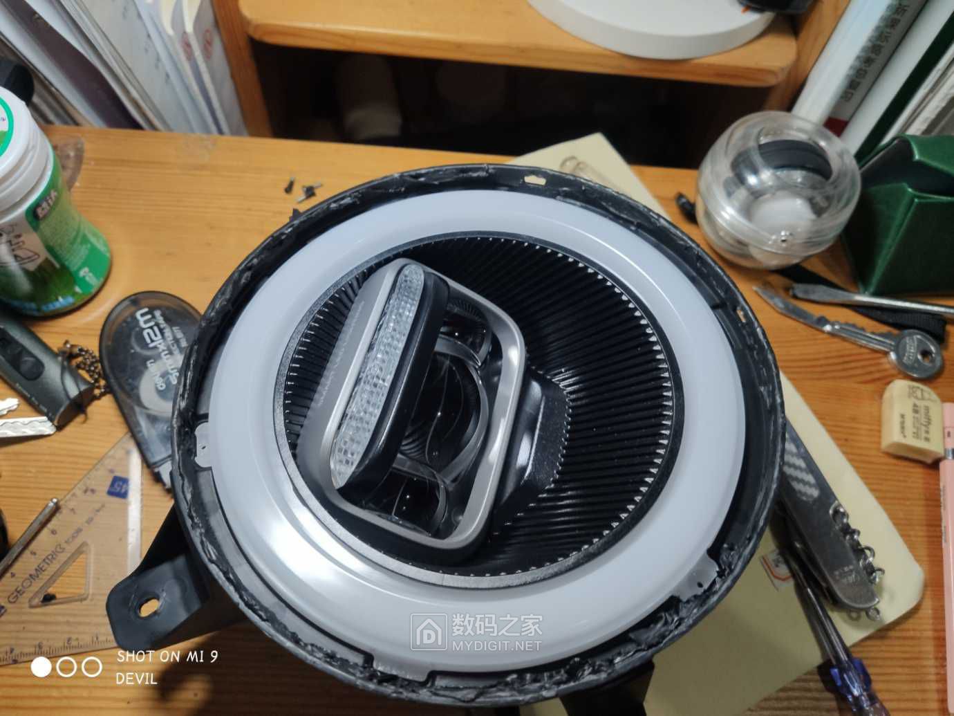

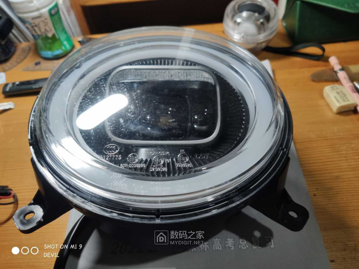

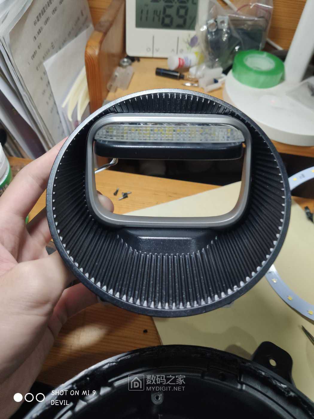

日行灯的柔光板
小牛的标志之一

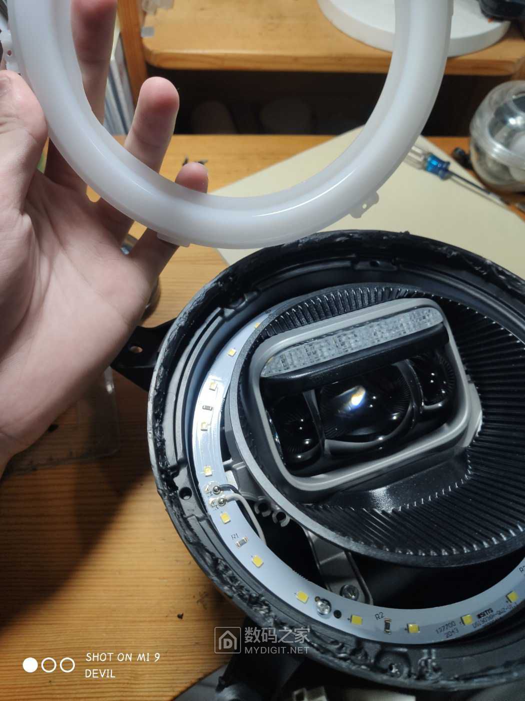

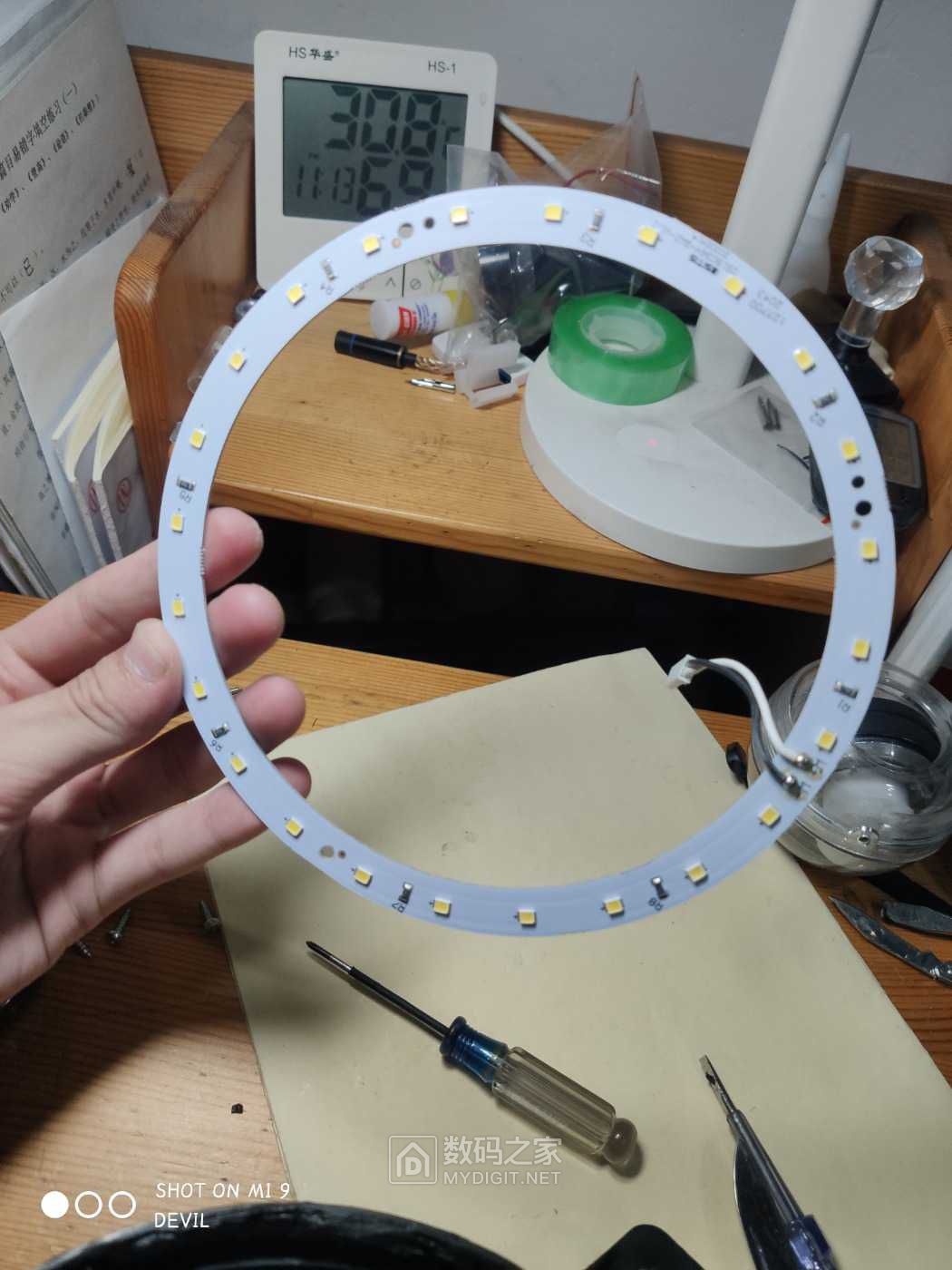

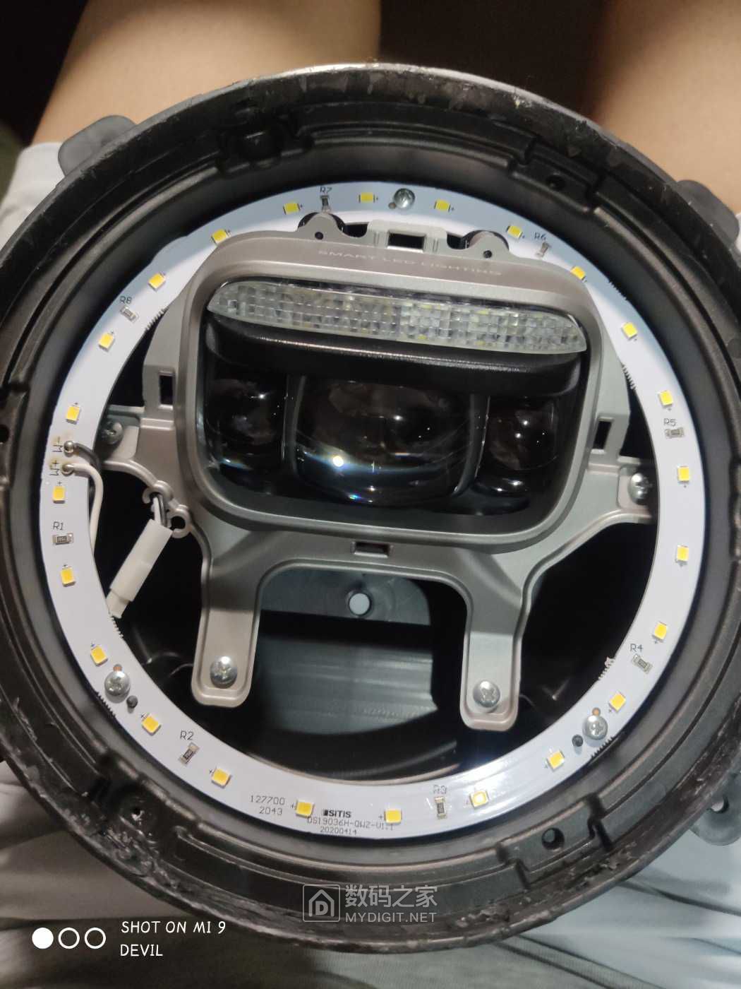

环形的日间行车灯
就是这个黑色的圈,要先拿下来,不然先拆其他部件会使这块板卡扣损坏

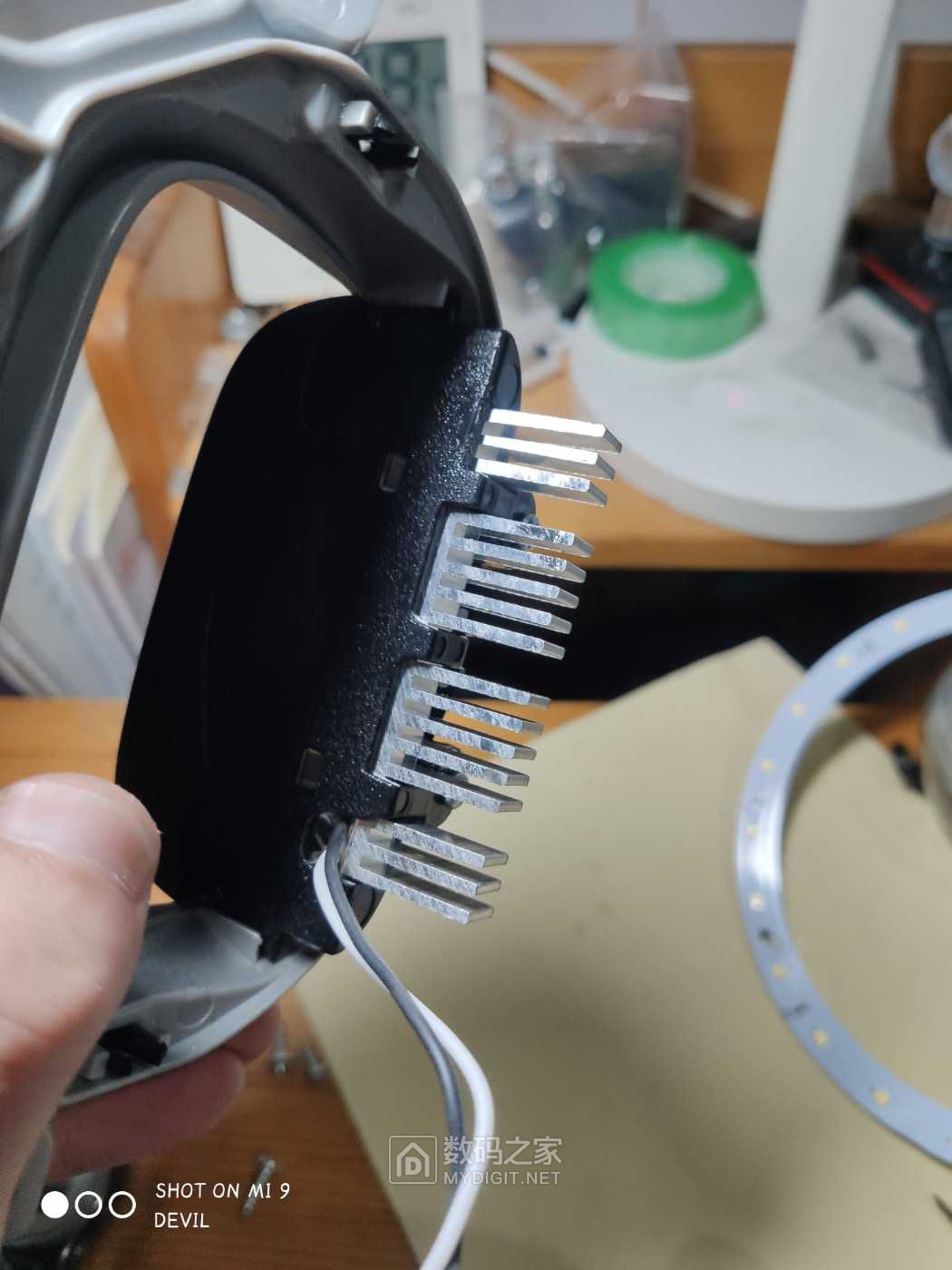

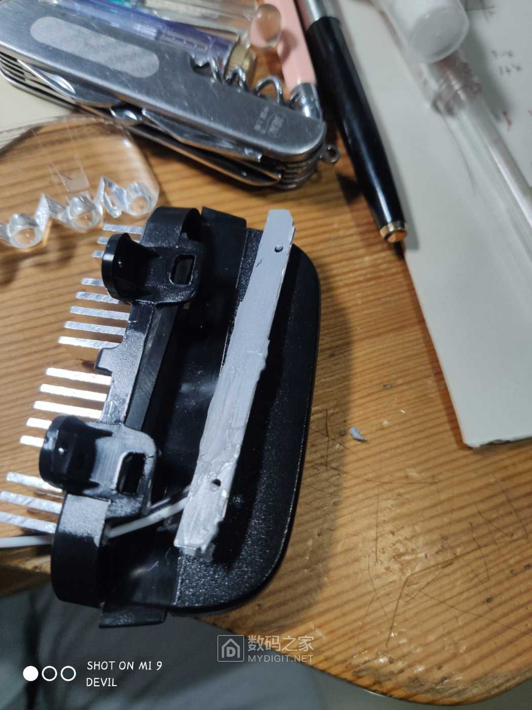

横条位置灯有散热片
不愧是跟近光灯一样亮的灯:titter:

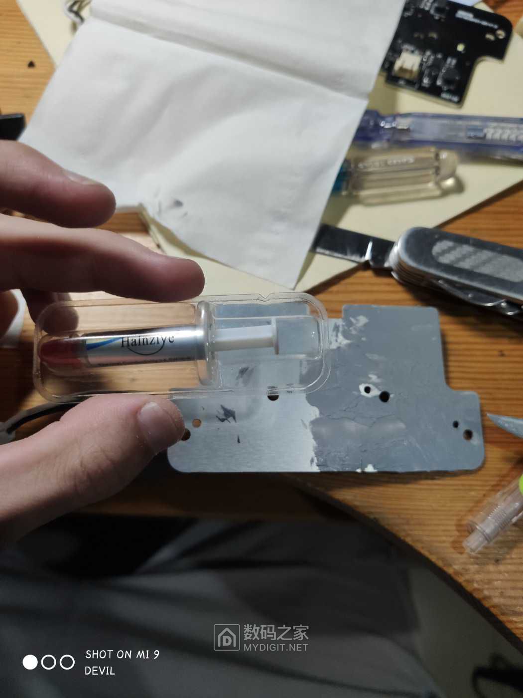

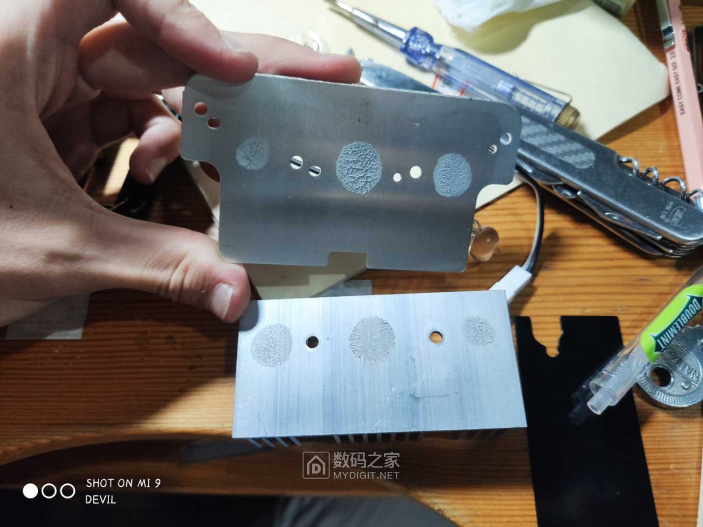

没有导热硅脂差评

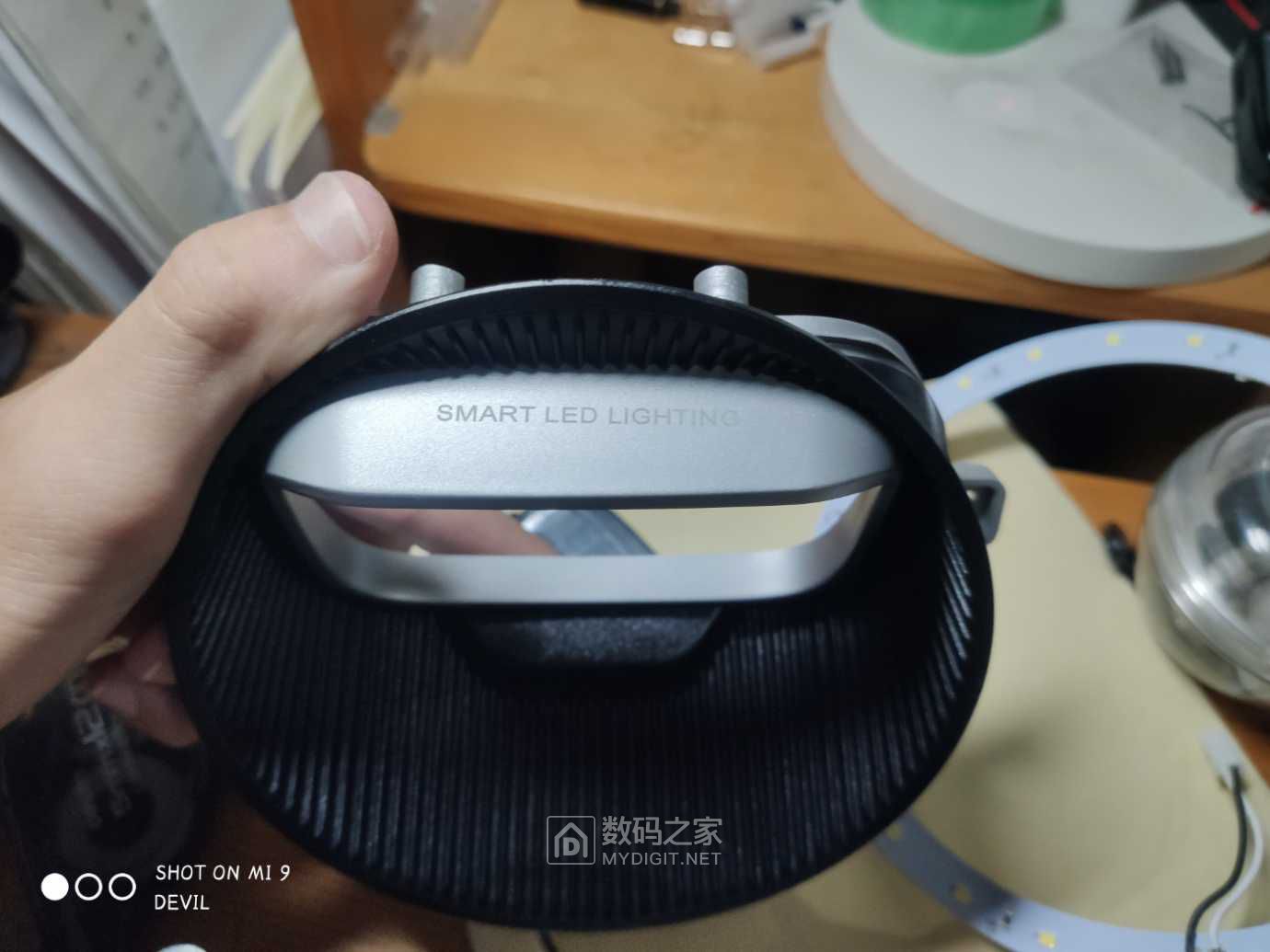

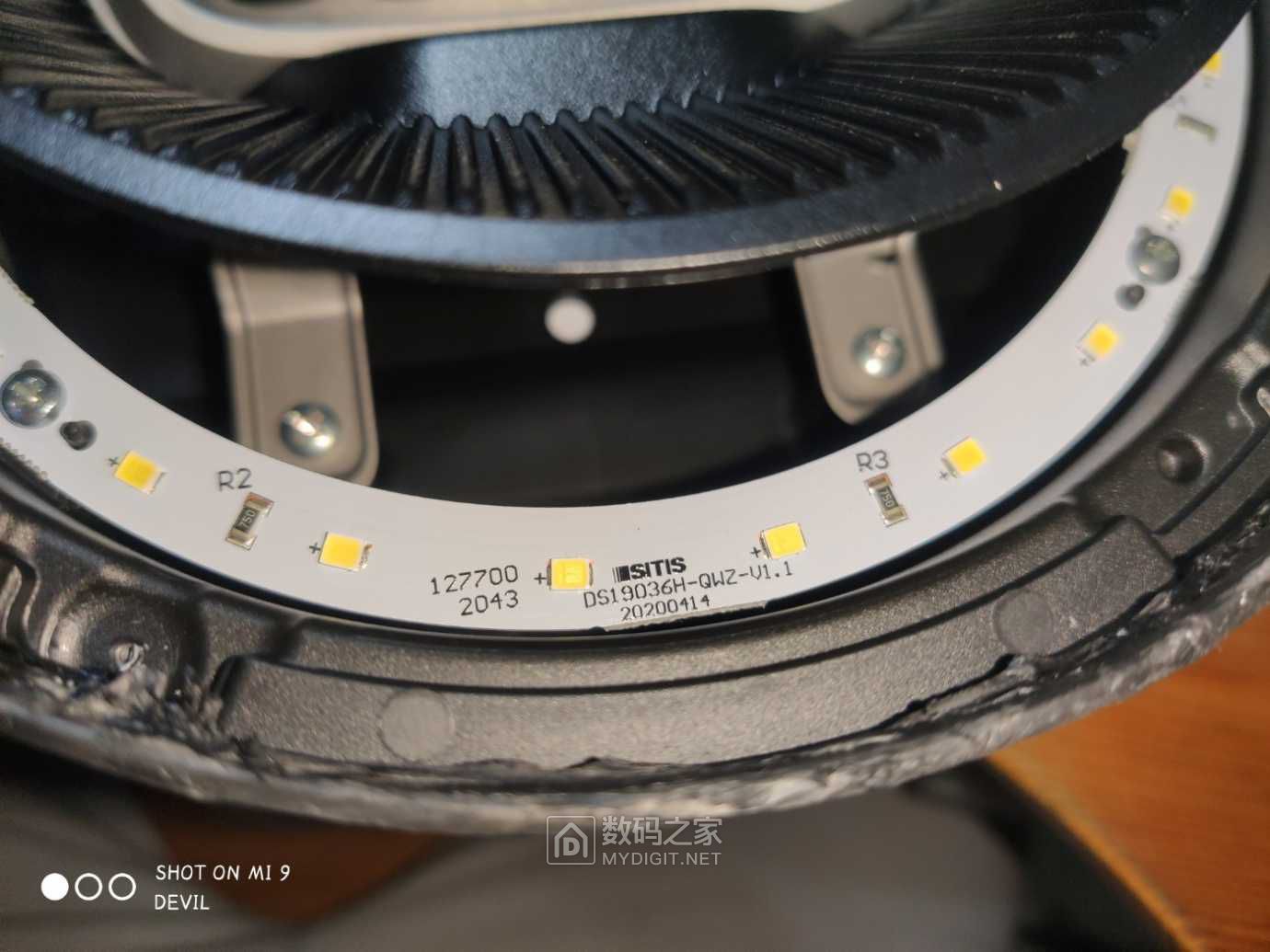

灯板
涂导热硅脂并复原
SMART SMALL LED LIGHTING:lol:

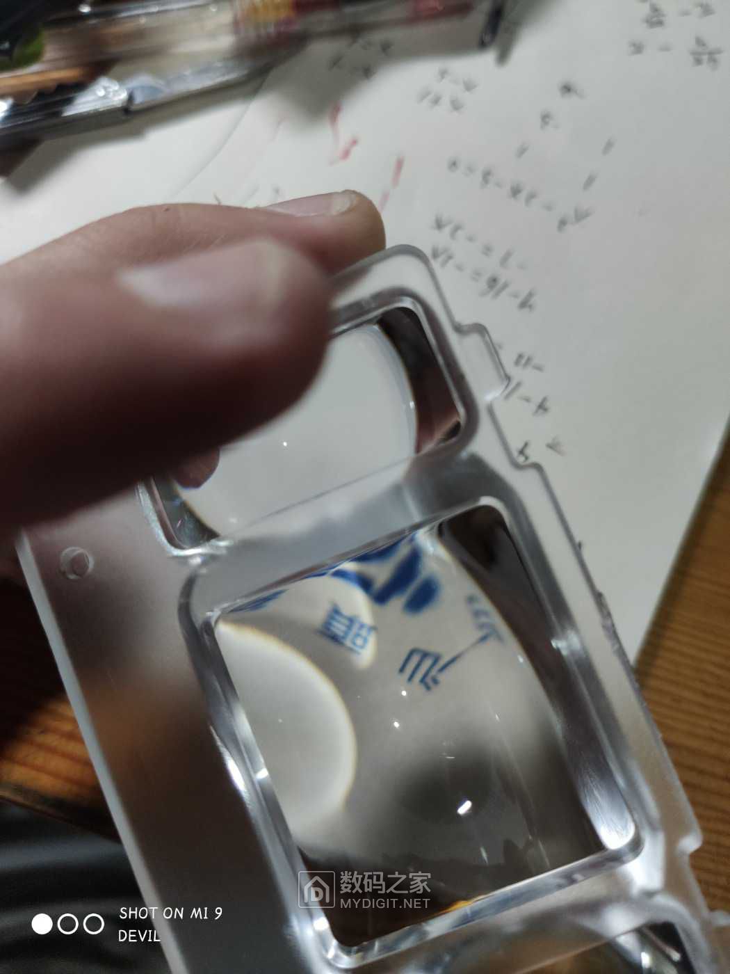

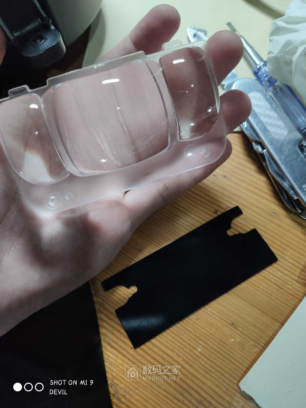

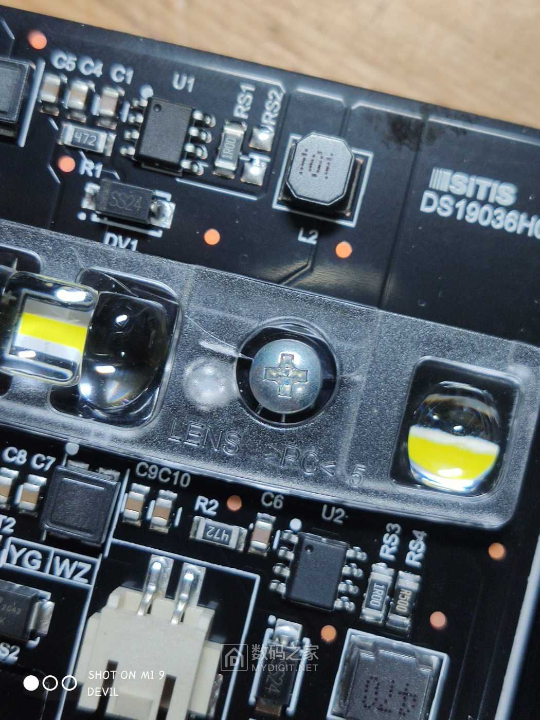

远/近光灯的透镜
凸透镜

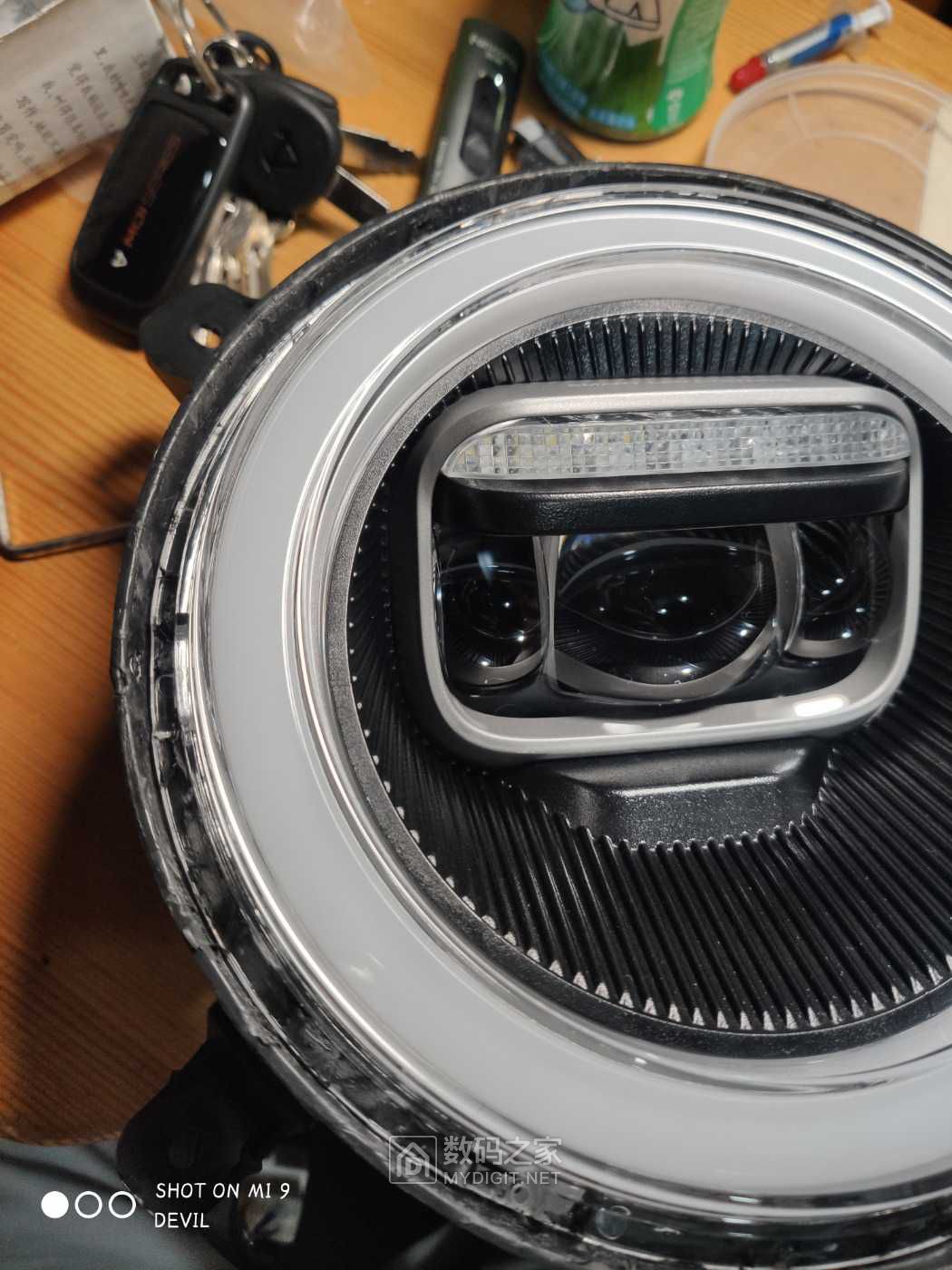

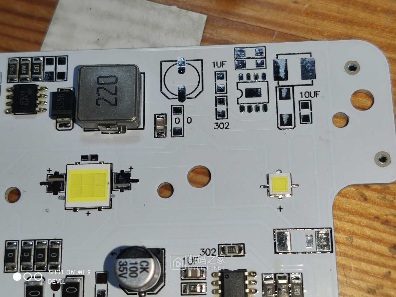

原厂大灯,远/近光灯的灯板
螺丝拧太紧,有裂纹。。
起聚光和压紧灯板的作用
取下来
这里终于有导热硅脂了,虽然只是够用就行:sweat:
散热片厚度还行,但是憋在密闭空间内散热效果也大打折扣

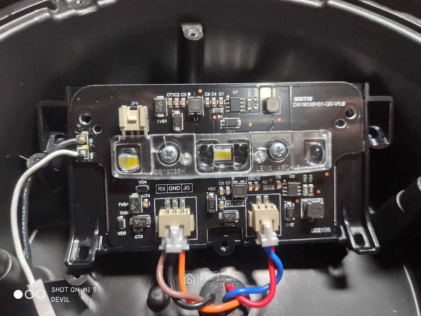

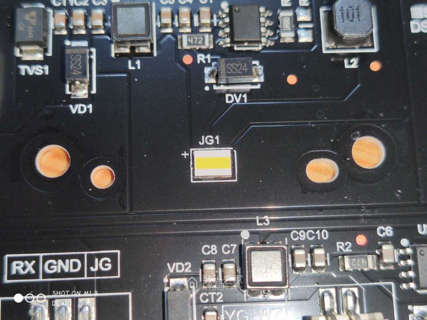

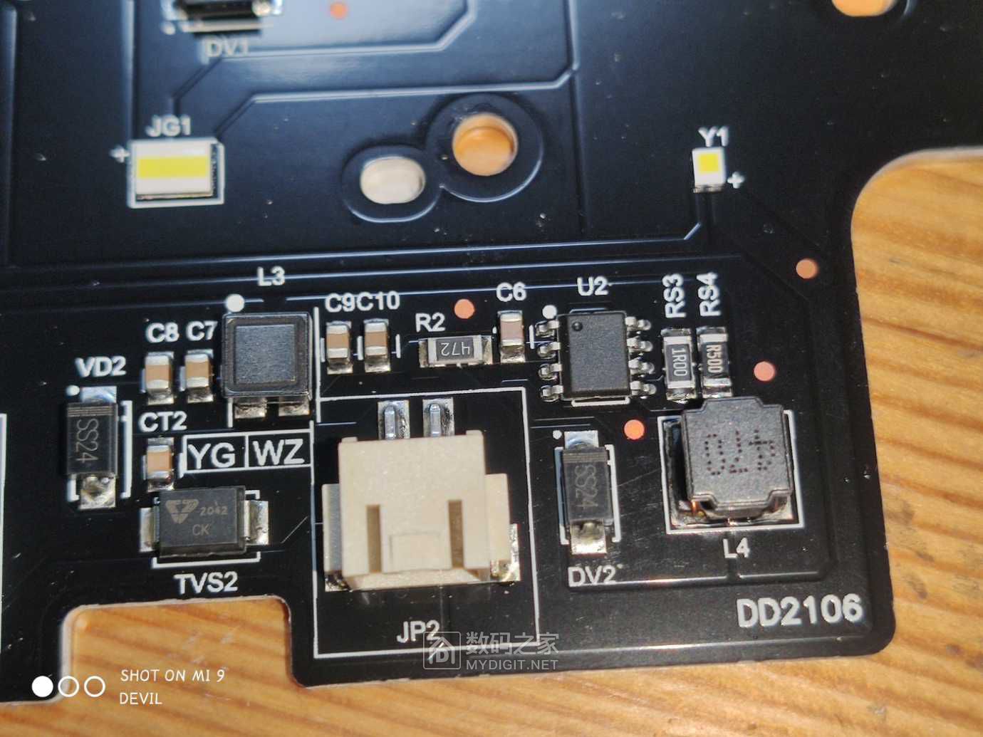

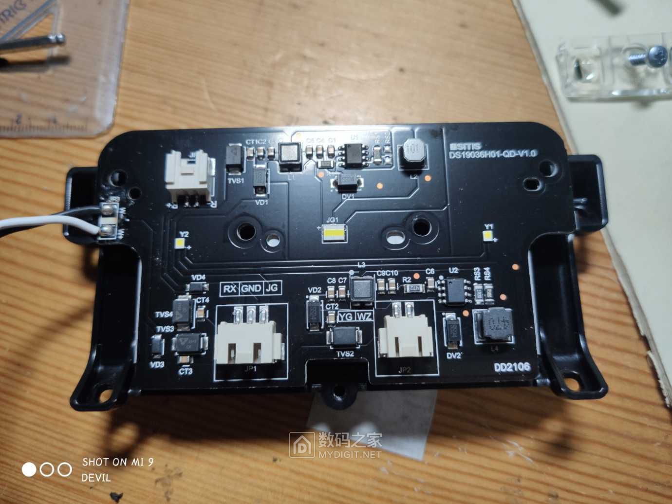

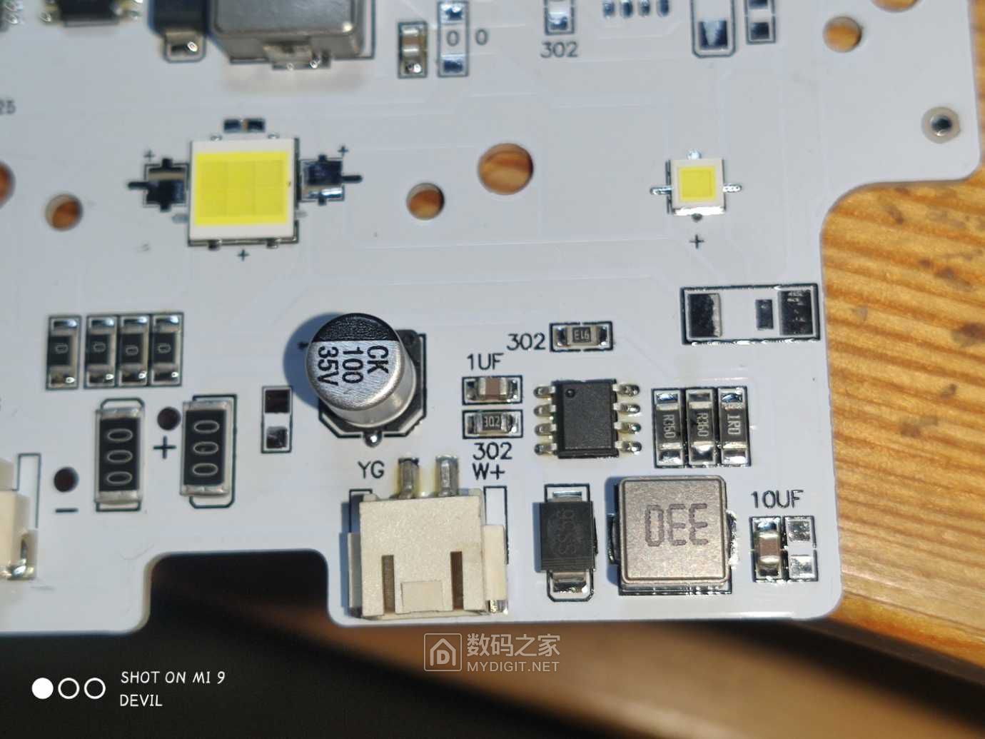

日行/公共地/近光
远光/位置

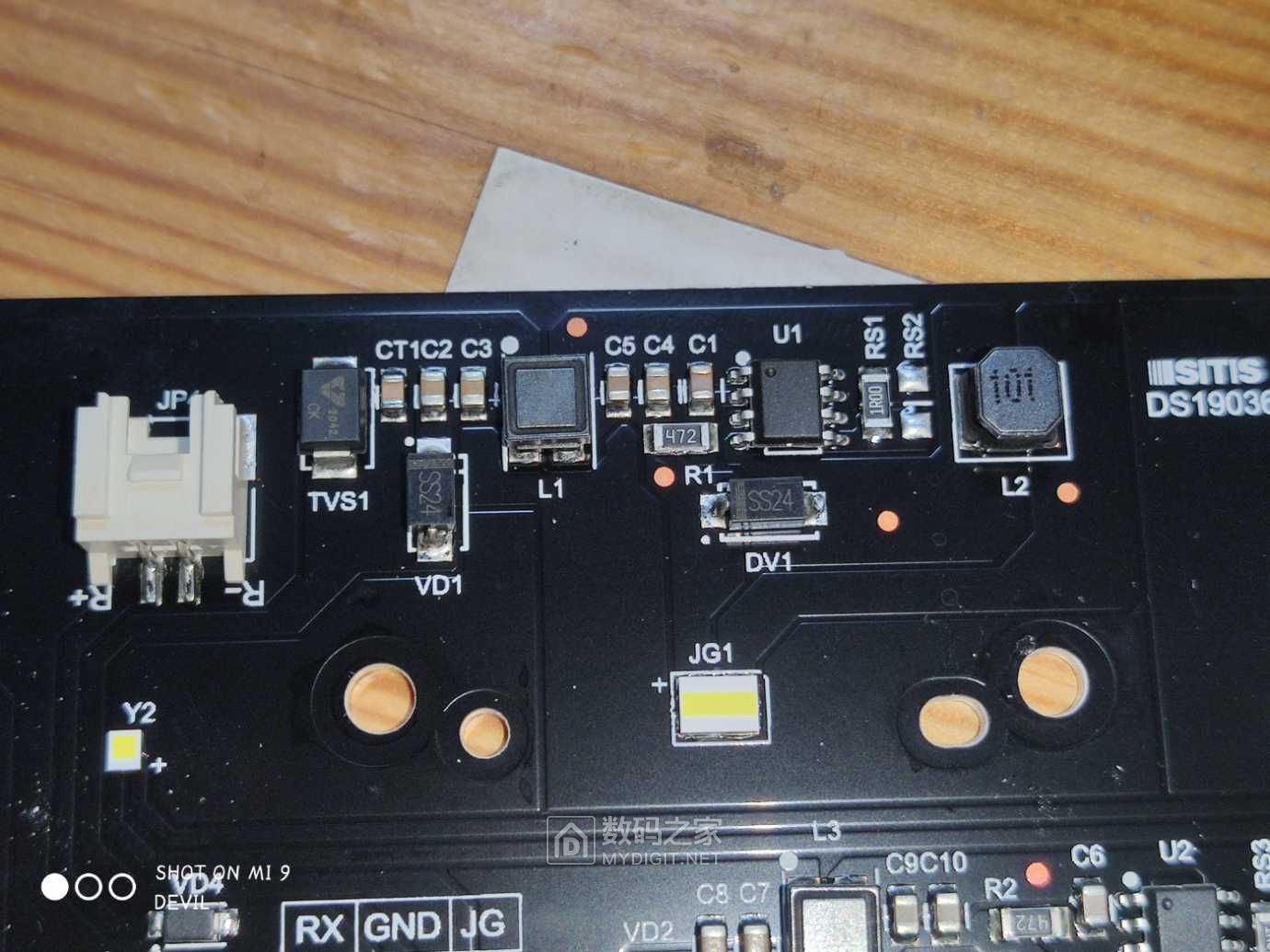

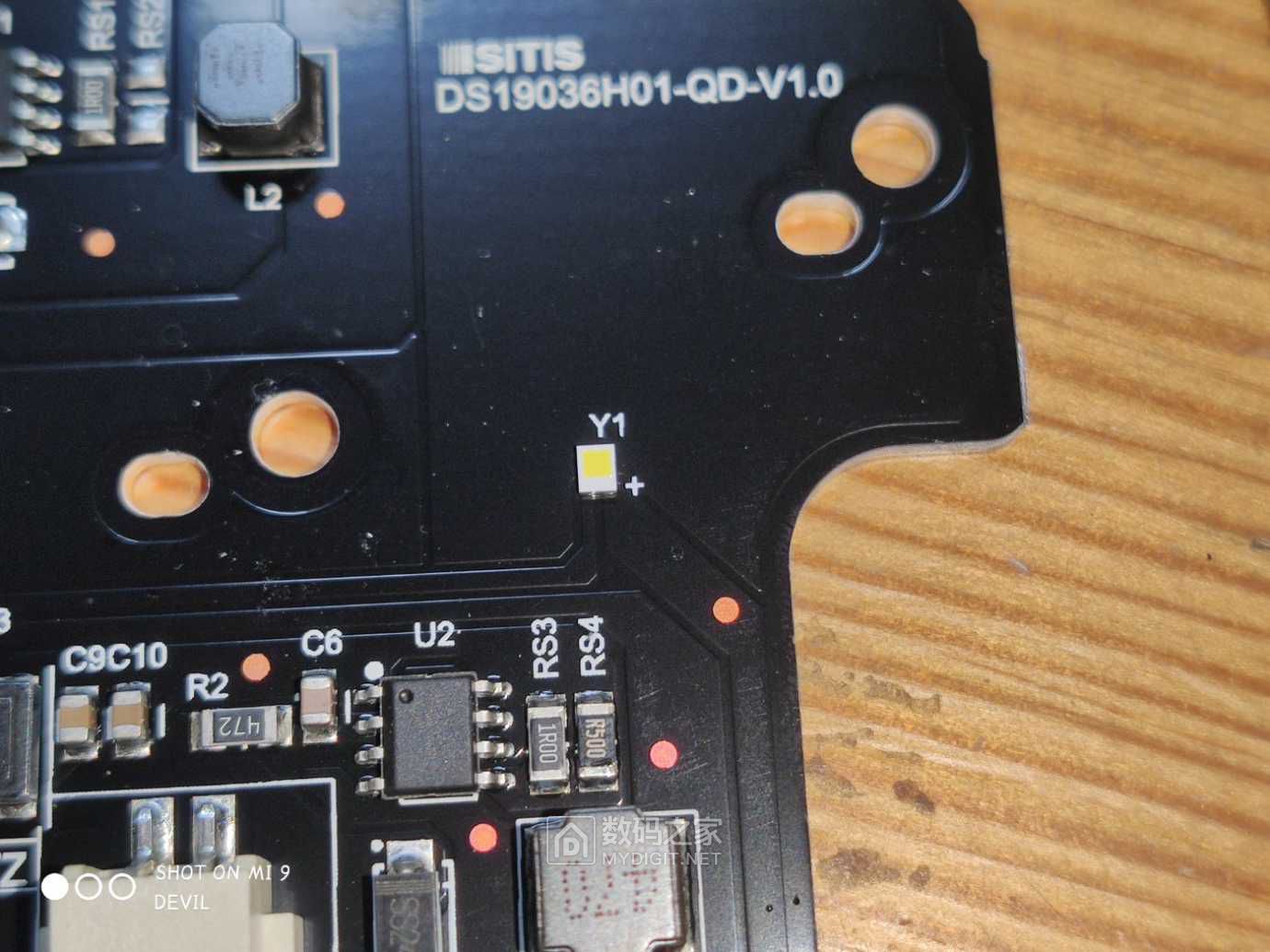

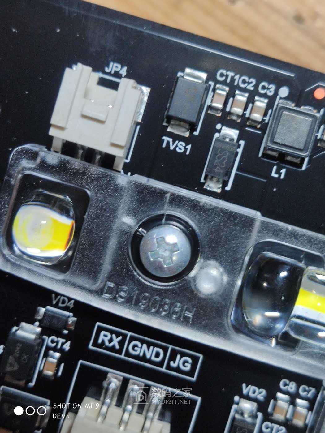

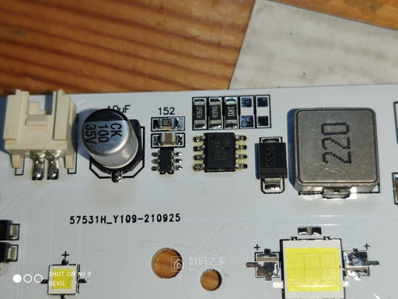

降压恒流电路
芯片丝印均被抹除
负责近光的灯珠
左右2颗负责远光的灯珠
小得像个芝麻粒一样:sweat:

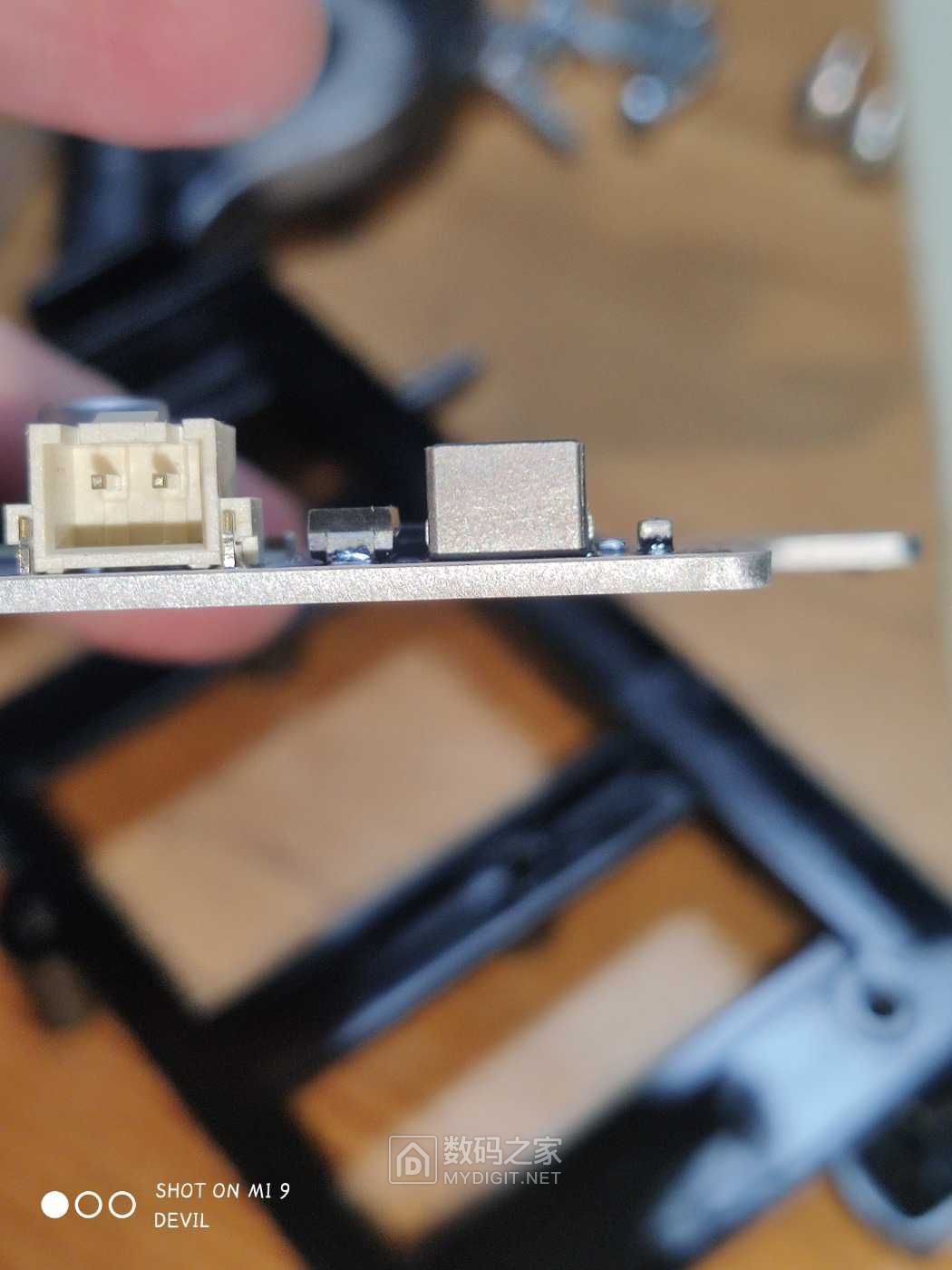

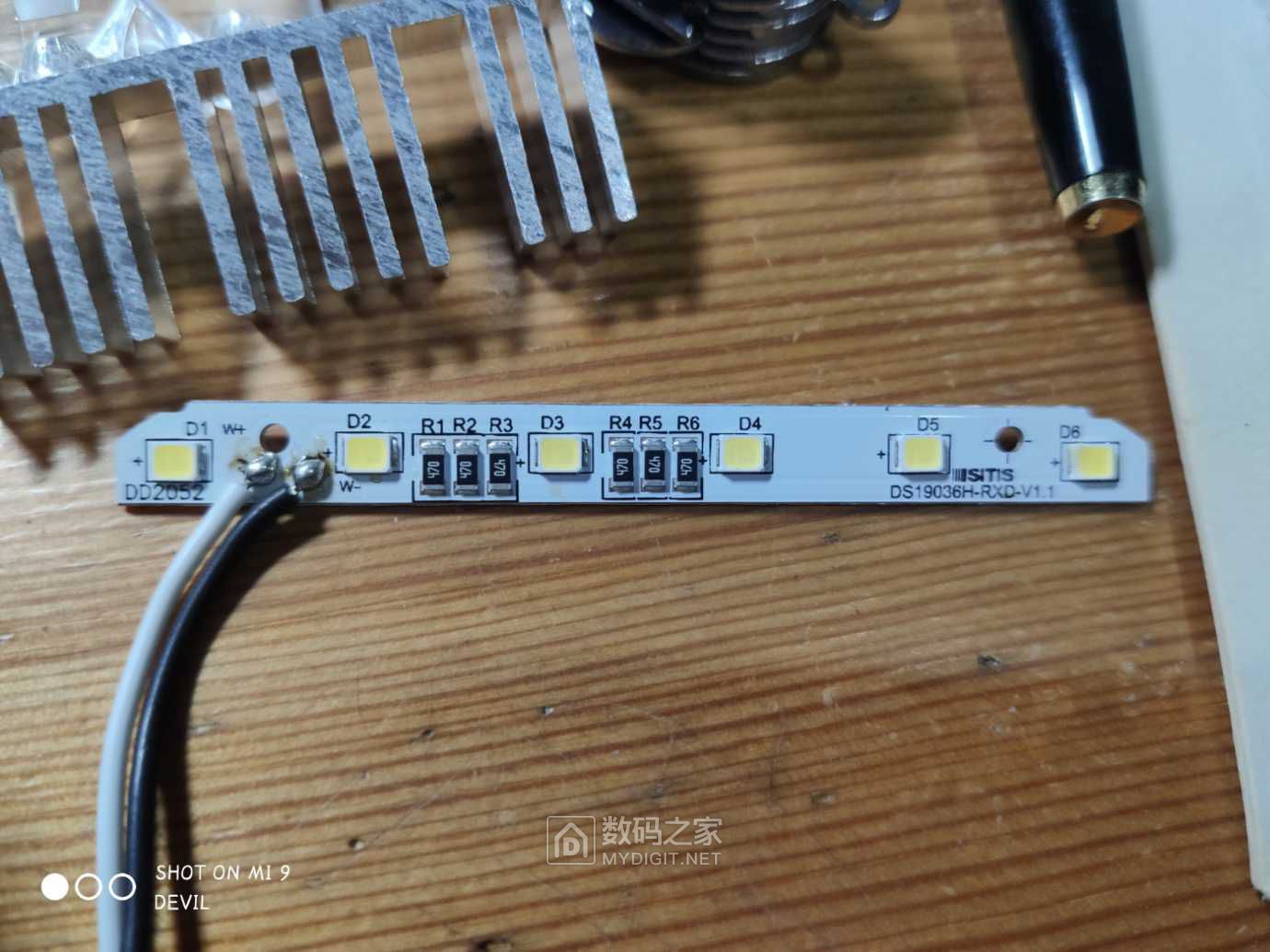

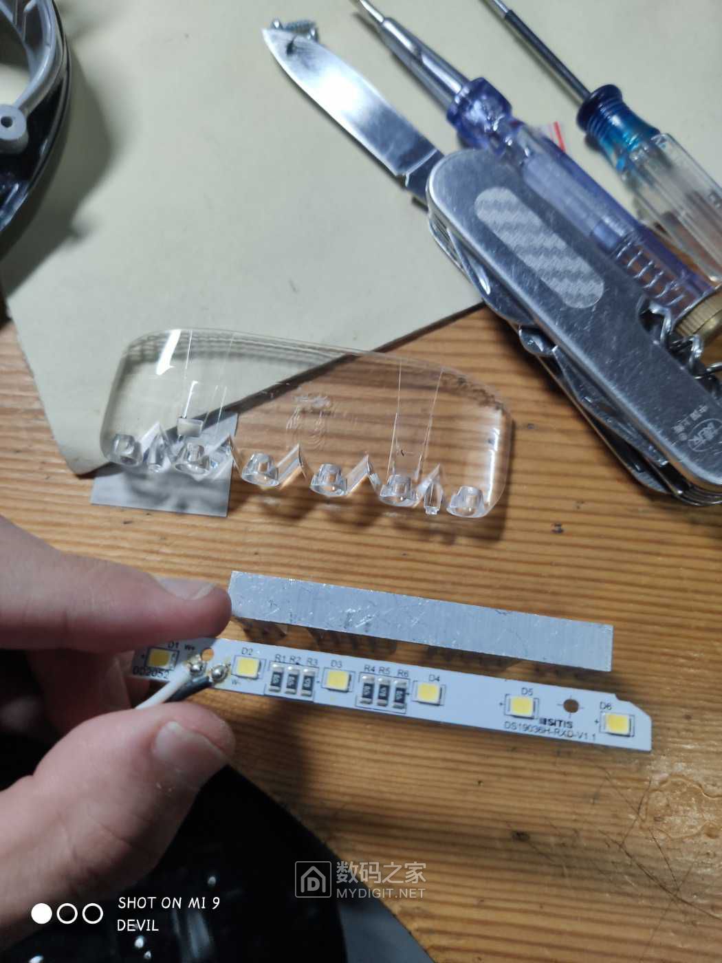

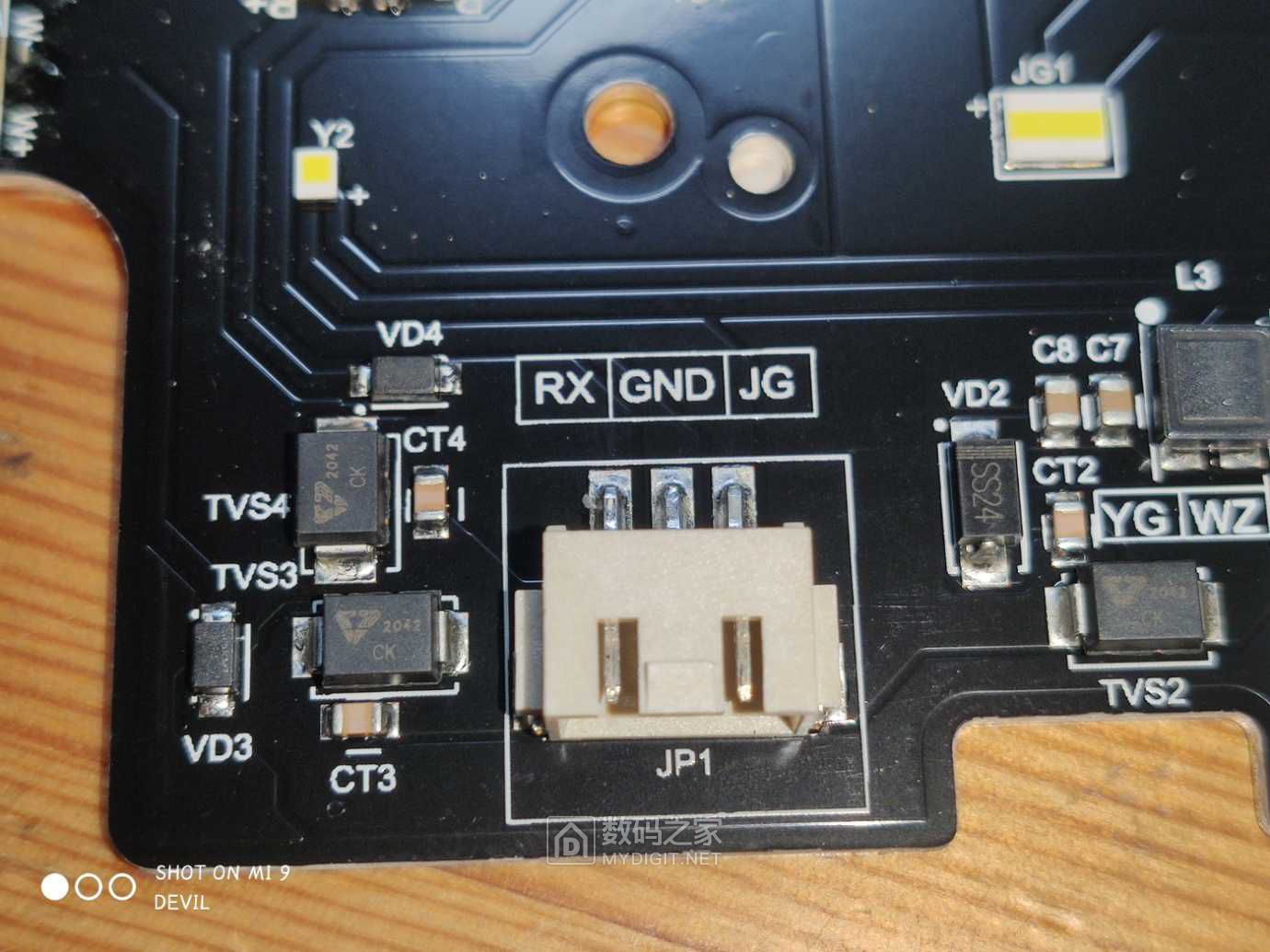

咸鱼买的改装灯板
原谅我忘记拍全貌了,只有几张特写:unhappy:
厚度非常OK

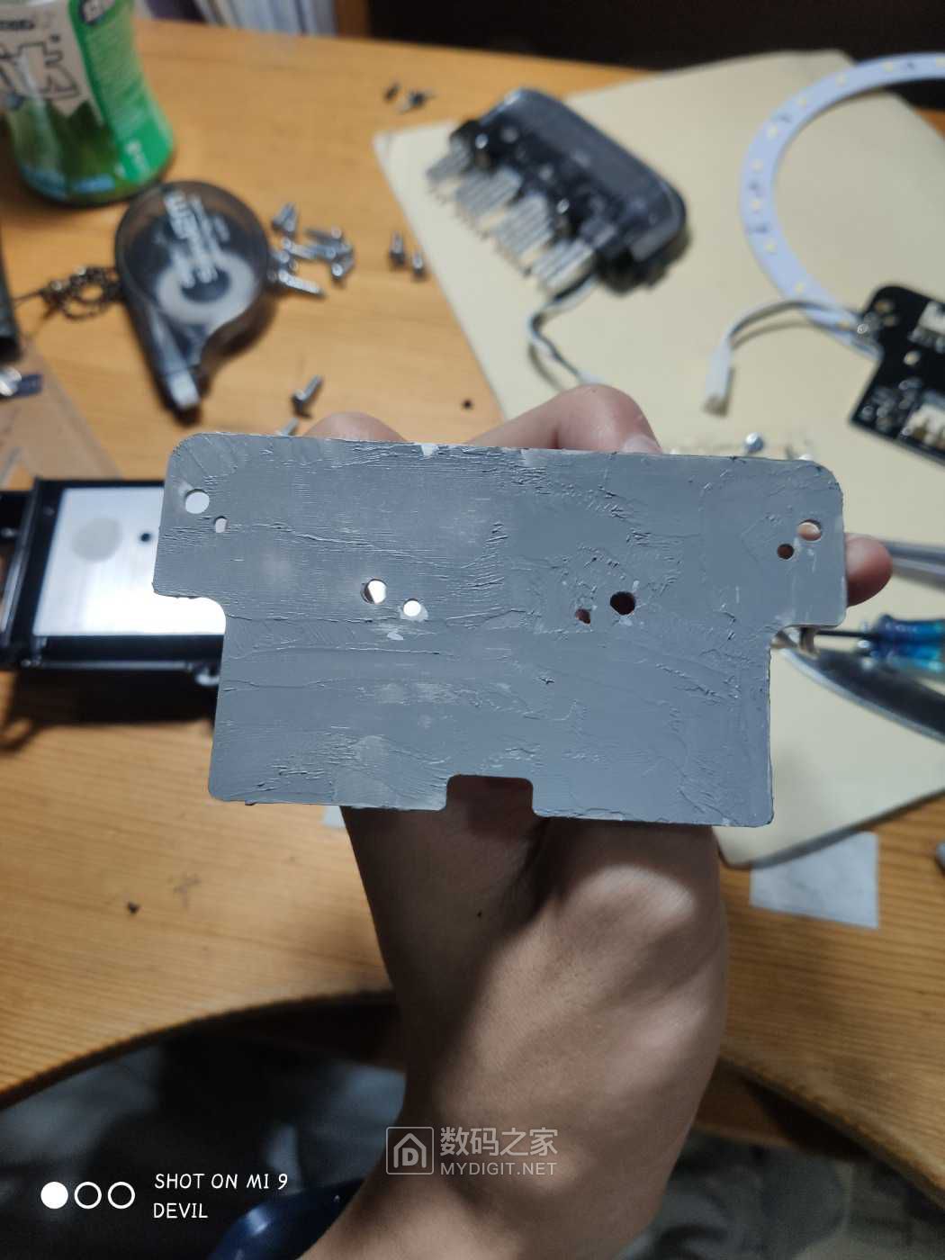

涂多了,散热片没那么大,用不着那么多导热硅脂

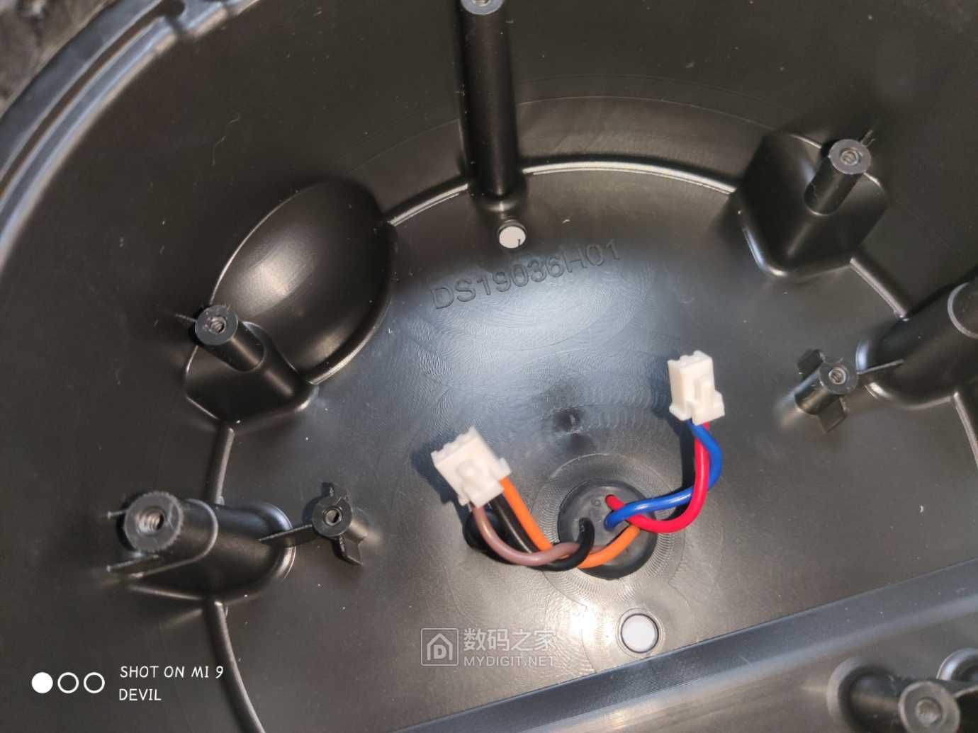

灯壳内
有2个气压平衡用的透气孔,不是螺丝孔,切记不要捅破了,不然容易进水
灯板安装完毕
安装这个灯至少拆装了3次,每次都是一不小心装少了某颗螺丝或者某块部件。安装完贴胶水前一定要仔细检查有没有“节省”的零件

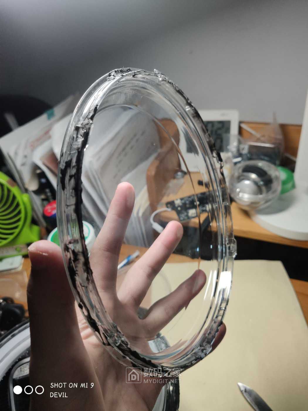

扣胶水环节,费手又费时

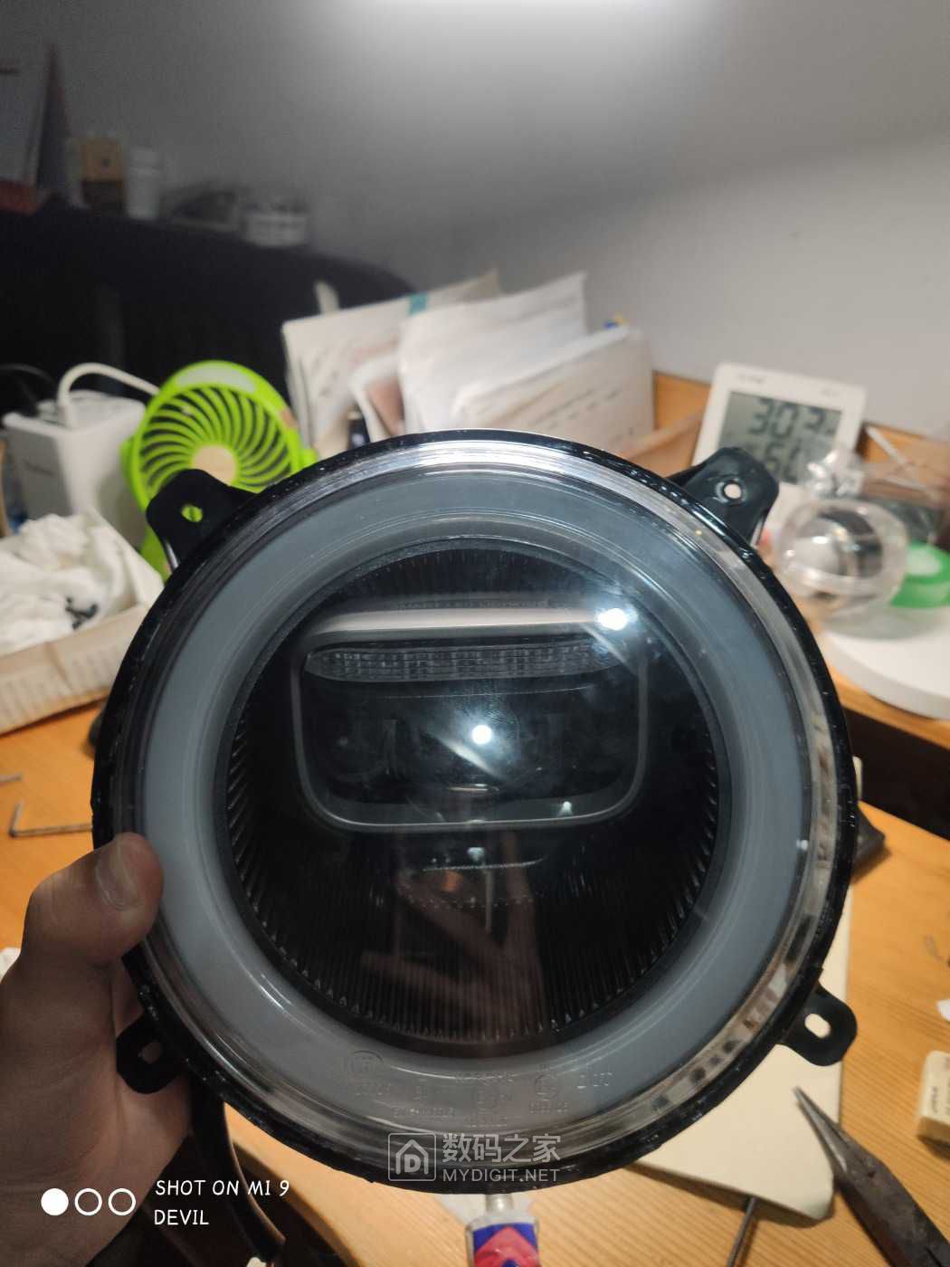

点亮检查,不要嫌麻烦,要是装到车上才发现灯不亮那才是真的麻烦

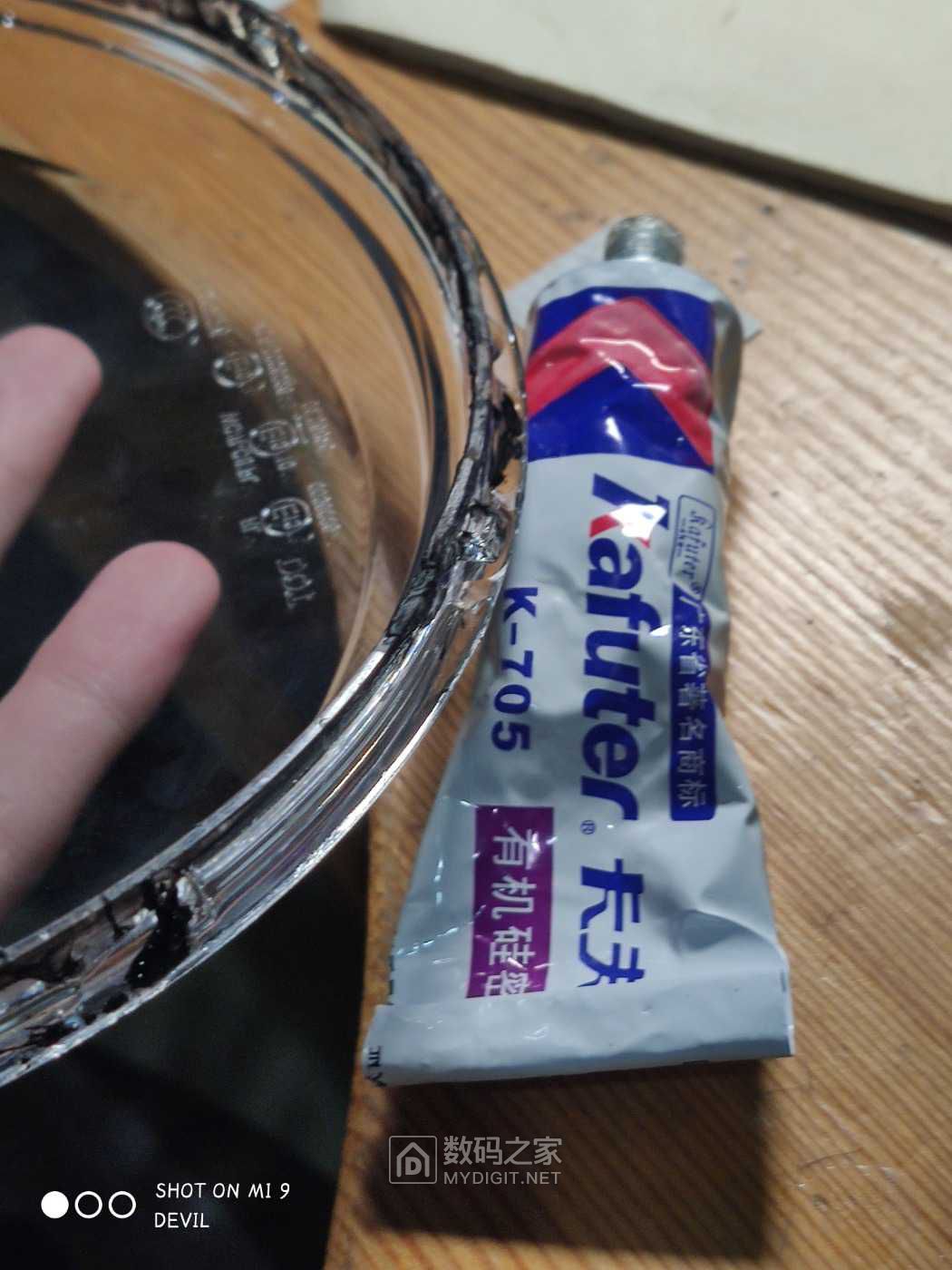

清理干净灯壳
然后705透明硅胶粘好
压一晚上,知识的力量:titter:
我不太喜欢用喇叭,超车的时候还是远光灯好使:lol:

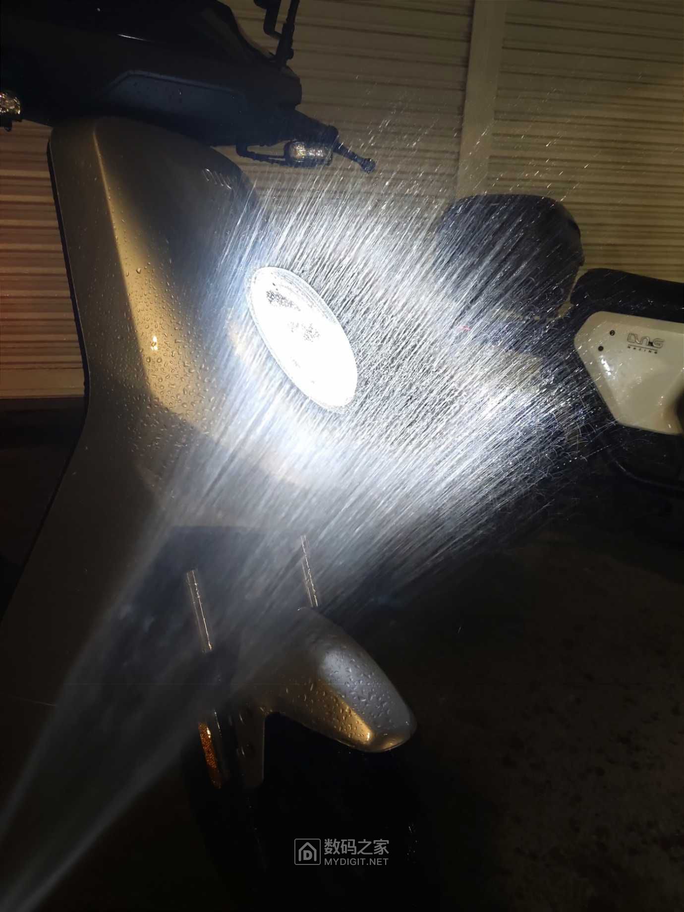

 楼主| 发表于 2021-10-10 01:23:21 来自手机浏览器 | 显示全部楼层
防水性能TEST

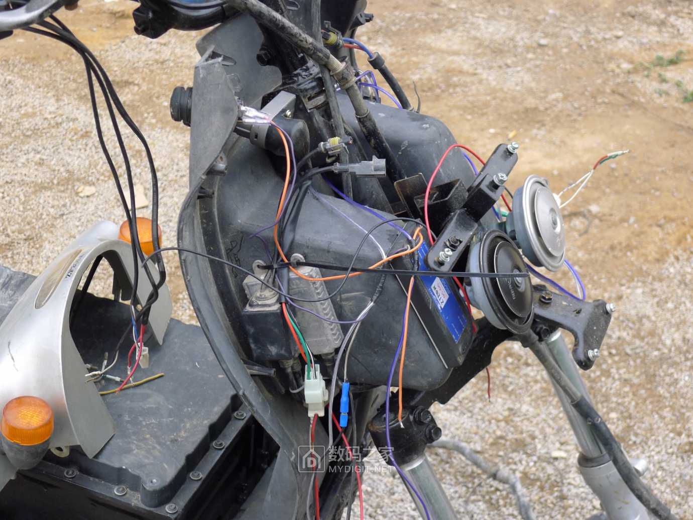

发表于 2021-10-11 06:41:00 来自手机浏览器 | 显示全部楼层

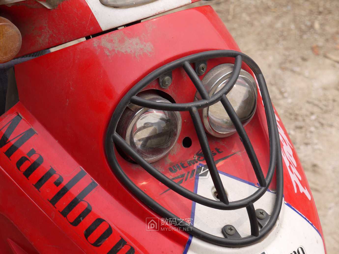

6年前我折腾的灯,当然现在换led的了
汽车喇叭也早就上去了

 楼主| 发表于 2021-10-11 06:56:53 来自手机浏览器 | 显示全部楼层
回来看看 发表于 2021-10-11 06:41
6年前我折腾的灯,当然现在换led的了
汽车喇叭也早就上去了
我那辆车喇叭暂时不需要改装,因为很少用到喇叭,原装的喇叭声音也不会小得太离谱
