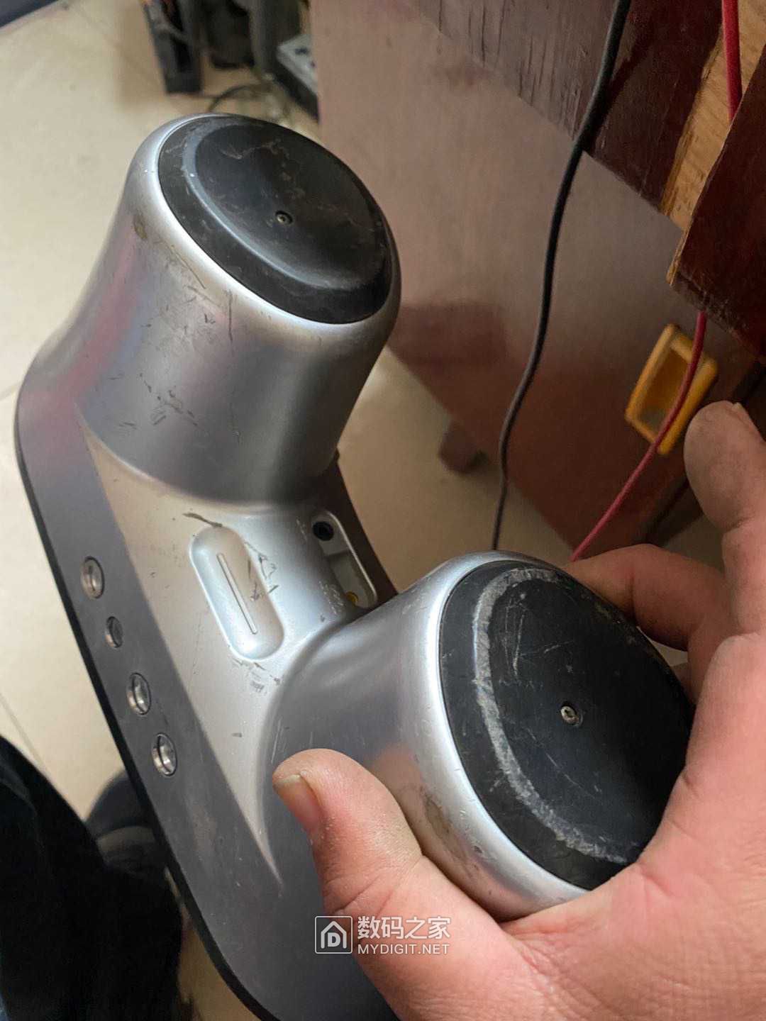

早上看破烂王家大门开了道缝子,想进去看看,又一想这大早清的去了拿东西不给钱太忌讳了!得!先回家!收拾家里老妈留的废纸盒,没多少东西,让他先开张吧!回来叫他拉走,顺便扫扫货。发现个索尼像个望远镜
wechat_upload16351711116176bb279fc33
wechat_upload16351711126176bb28ef5a5
wechat_upload16351711146176bb2a8b8c8
看到这么个玩意就拿回来了,电池仓是3节5号电池,可惜没有电池盖了。有蓝牙和音频输入

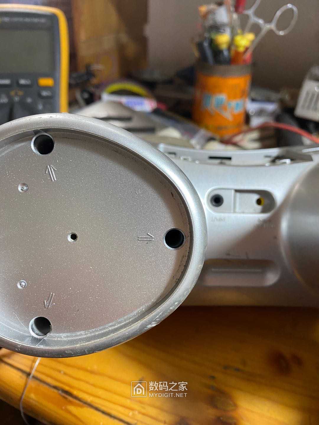

开拆这里藏着螺丝孔

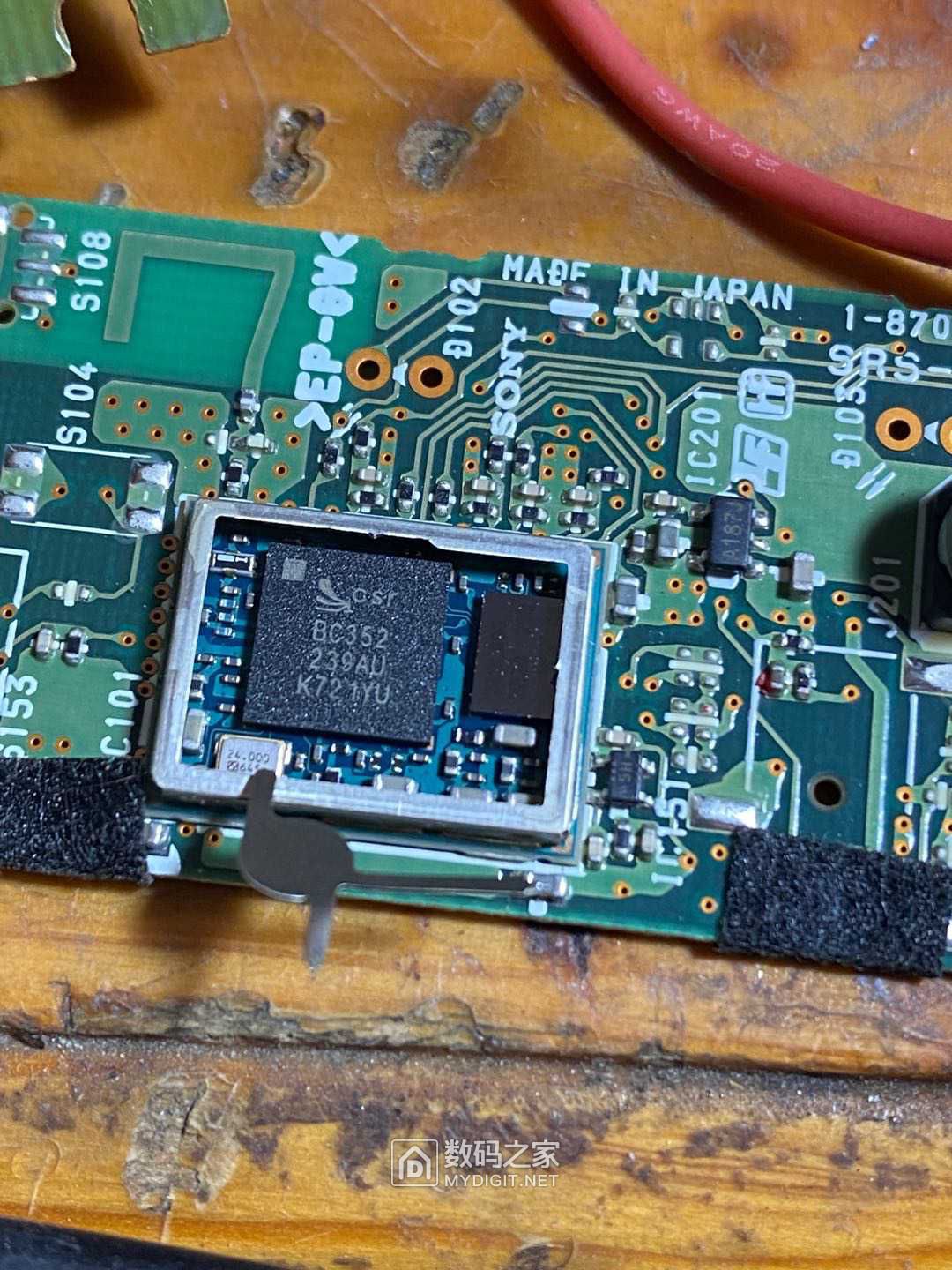

看了大卡是功放,这小块才是主控
wechat_upload16351728696176c205c93d3
打开屏蔽盖还是看不清主芯片
wechat_upload16351729556176c25bc9f5a
再来
wechat_upload16351730306176c2a6051dd

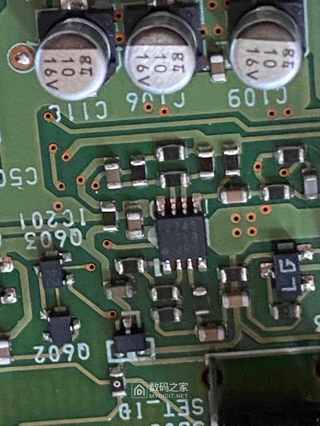

看看功放板的芯片
wechat_upload16351732826176c3a24e2c8 wechat_upload16351733156176c3c3afbf2 wechat_upload16351733176176c3c529aa5 wechat_upload16351733186176c3c6901b7
Jrc2746运放两枚,2072一枚。

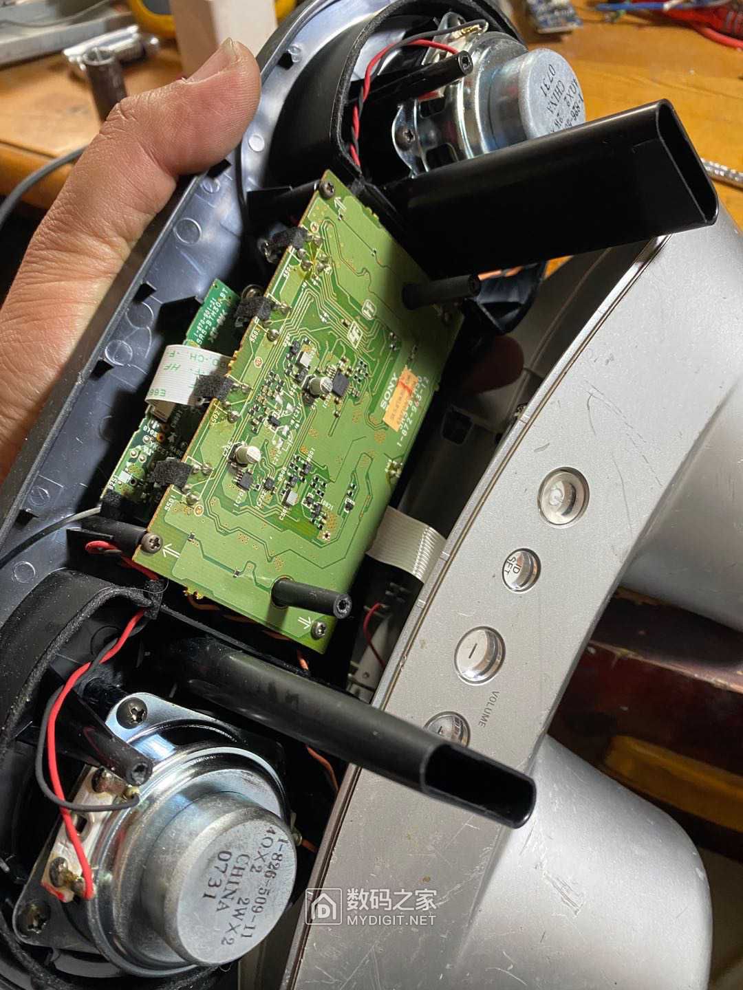

这个喇叭有点特殊
wechat_upload16351742316176c7577b03b
2*4W喇叭的上下都有接线,注意看大板的喇叭借口是四线,难道这是四声道?
现在想把他装个锂电池就完美了!
拆完了,这货连蓝牙不是开机键,关机状态按住开关左边的按键直到开机绿灯和蓝牙蓝灯同时闪,手机输入配对码0000。开始以为是坏的差点就动风枪了!声音不错,4.5V3a供电待机电流100Ma,音量开到一半以上有断续,看来电流不小!3节电池供电真不知道能扛多久

发表于 2021-10-31 20:30:28 | 显示全部楼层
双音圈喇叭?同轴喇叭?
