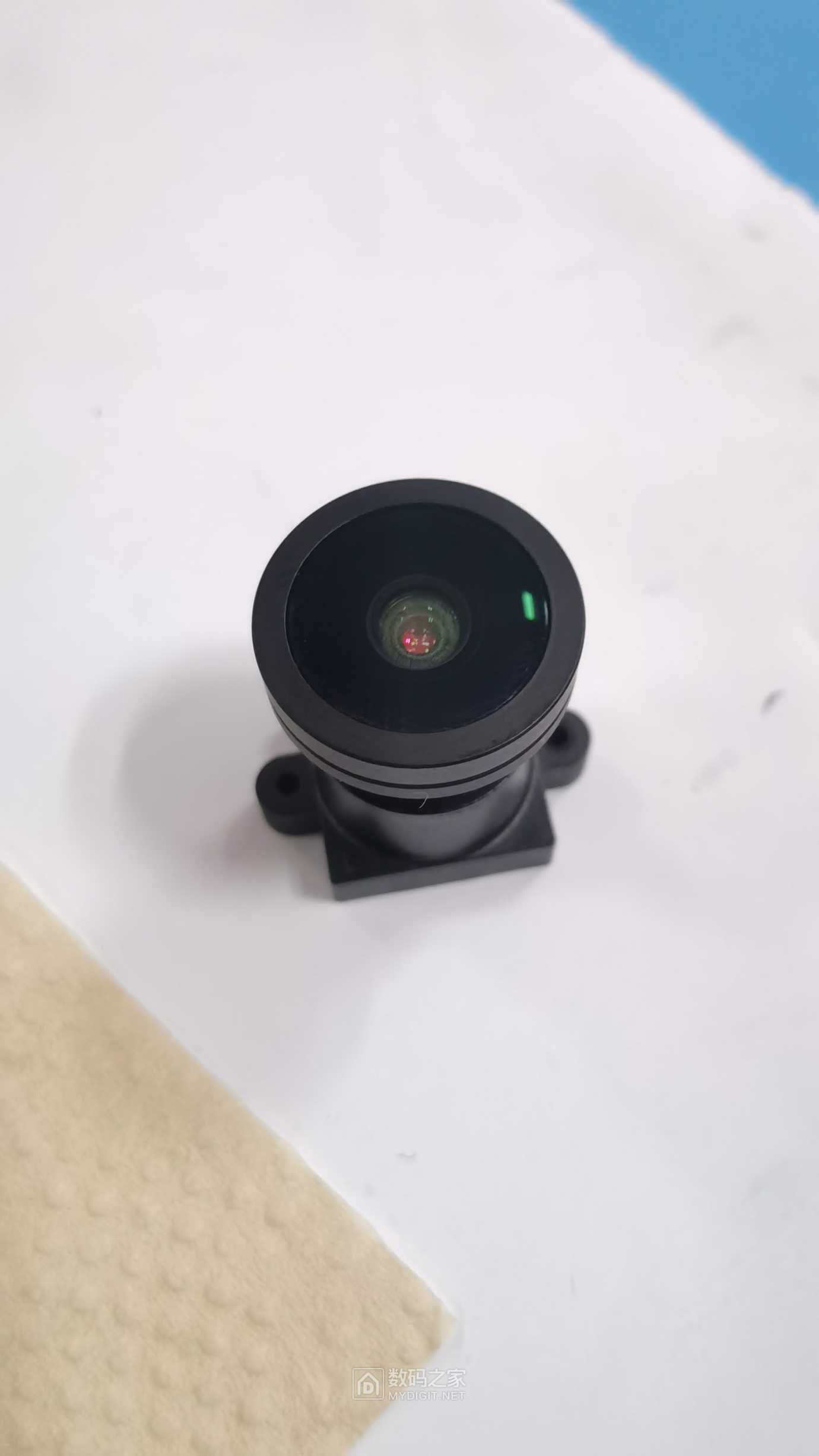

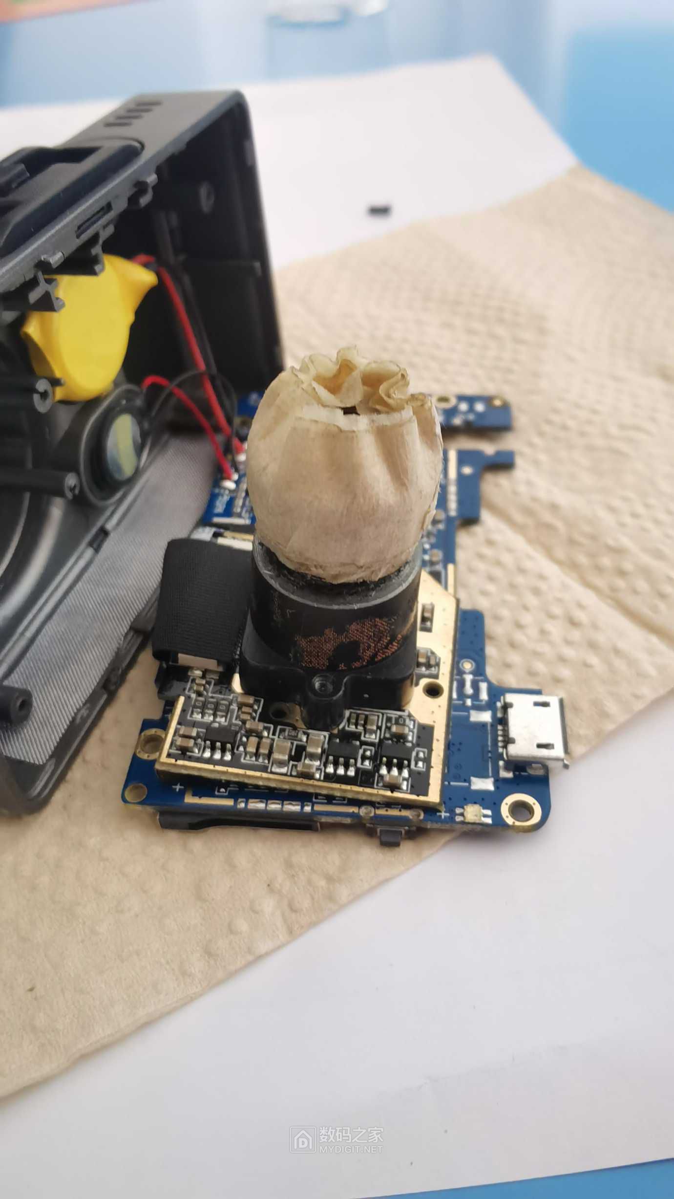

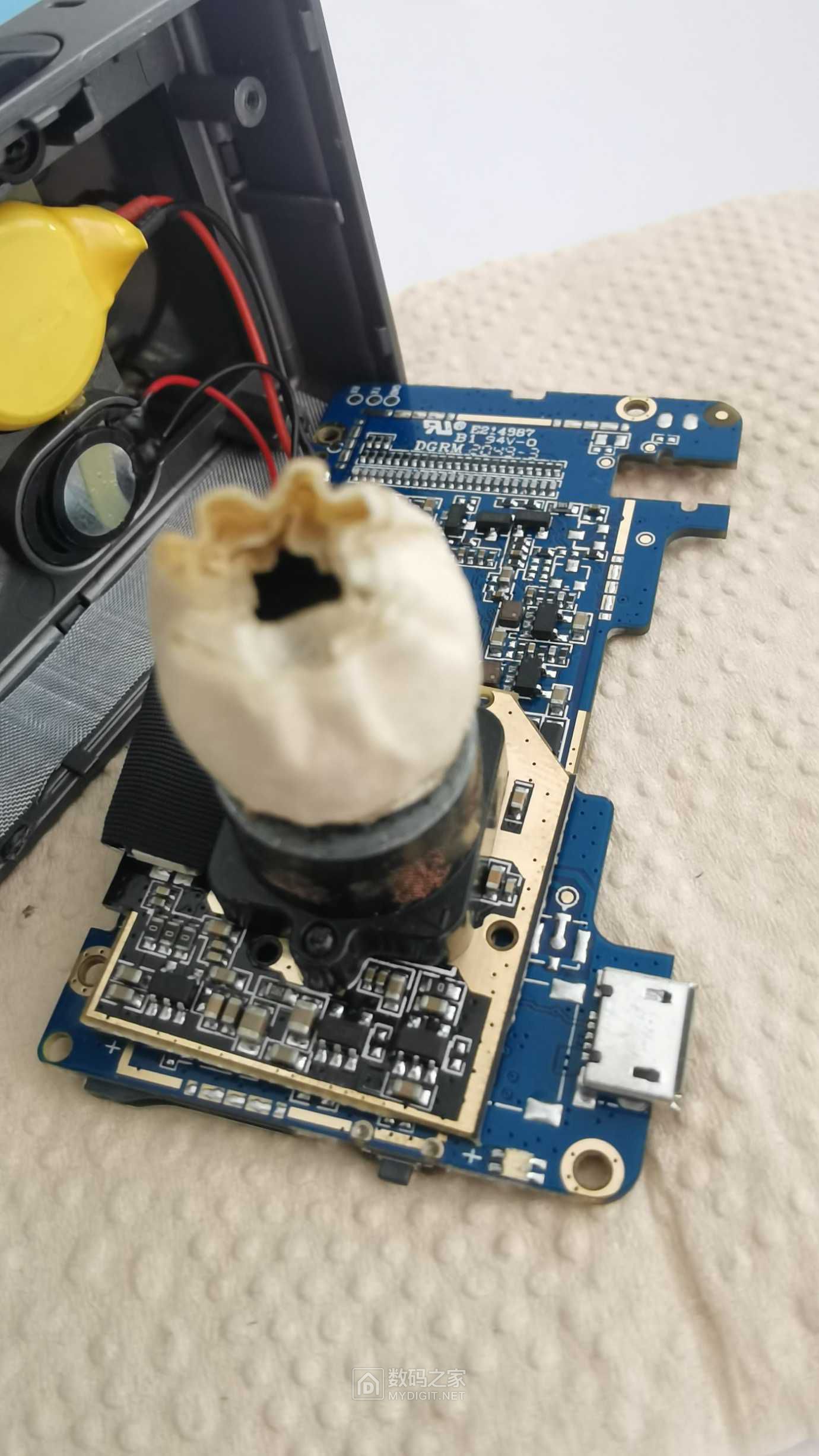

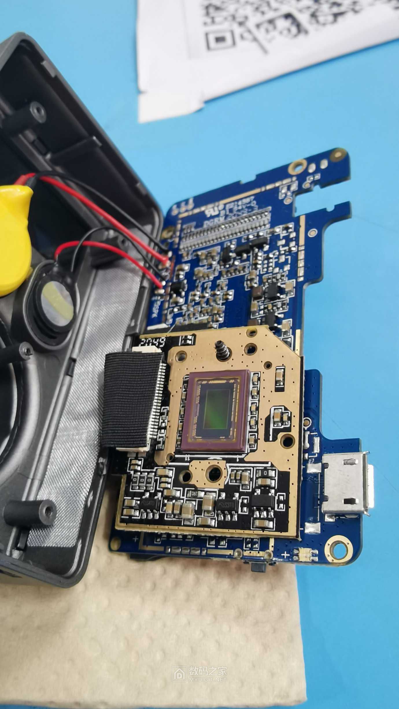

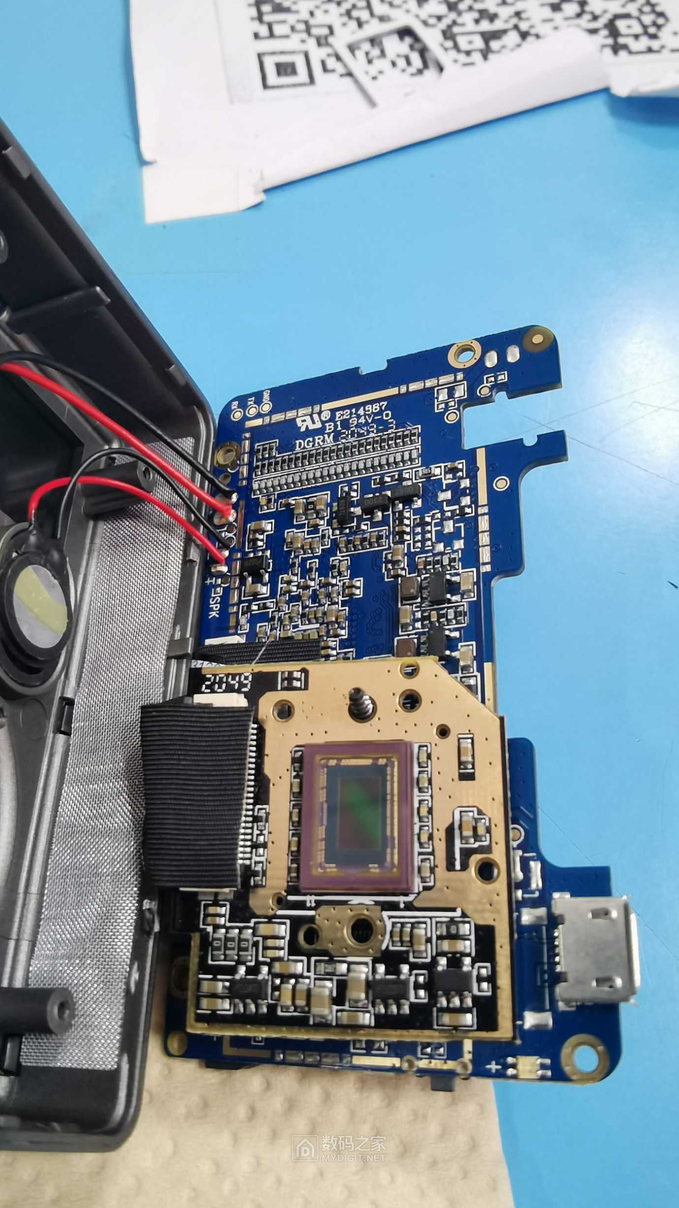

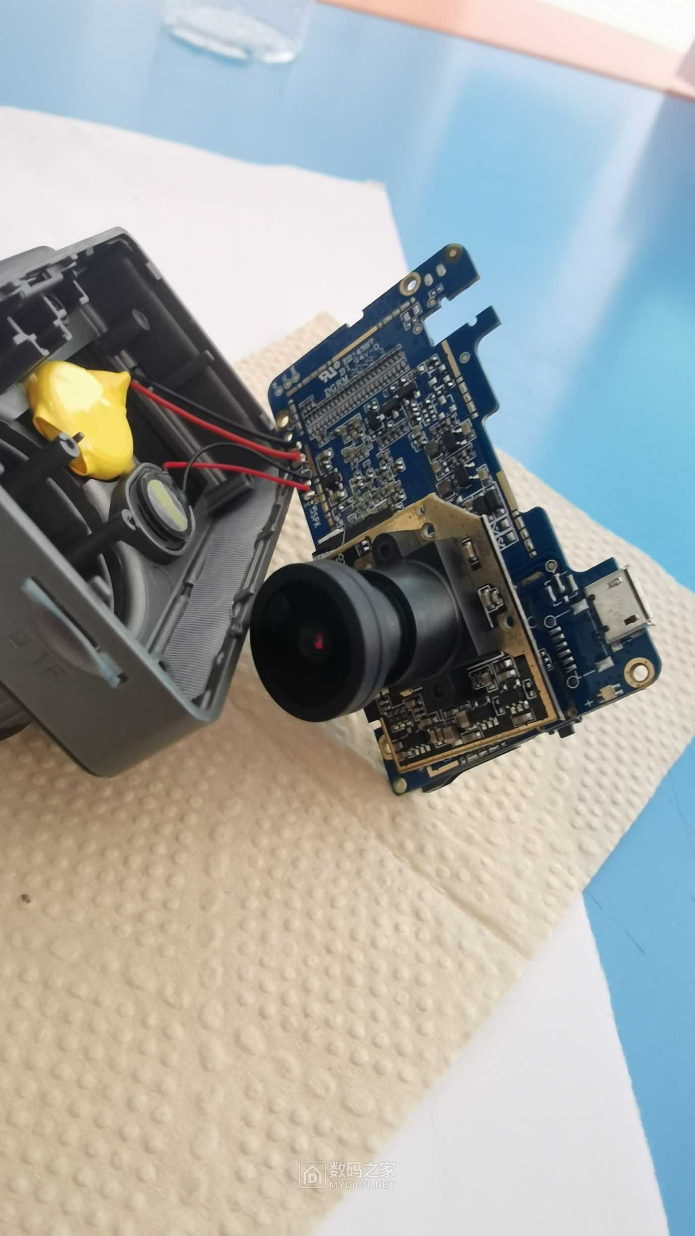

papago二代n291使用了几个月了,今天看镜头感觉镜头里面好像起雾了,但并没有影响成像质量,有强迫症的我开拆,准备用电吹风清一下,结果这记录仪的镜头模组居然是塑料的,塑料的不说调整螺纹也没有上胶固定!塑料的镜头模组长期受热可能焦距会变影响成像质量,刚好手头上有一个dod当年的旗舰机zs55g,由于时间原因,成像不好,我拆开后发现dod的镜头组是金属的,做工明显比291好的不知哪去了,我目前准备将dod的镜头组移到291上去,螺孔,位置貌似都对的上,难题是dod的金属镜头组用螺丝胶点死了,移过去如果焦距不对根本没法调,大神们支个招,怎么去除螺丝胶?另外看看291的这个ccd是不是sony imx291?主板上没标,白天成像感觉有些躁,颗粒感严重,晚上还好,换镜头组不知对成像有没有改善?

发表于 2021-10-26 20:45:16 | 显示全部楼层
吹风机加热来回拧 或 除胶剂

网上有很多M12单板机金属镜头座可选,选螺丝孔距适配楼主规格,找厚实点塑料镜头座也可以。我加热改过好几个运动相机镜头没啥事,有的实在不行换镜头座。无畸变和低畸变镜头,优点广角没鱼眼失真,缺点有树脂透镜容易过热变形模糊,价格比普通鱼眼镜头贵。

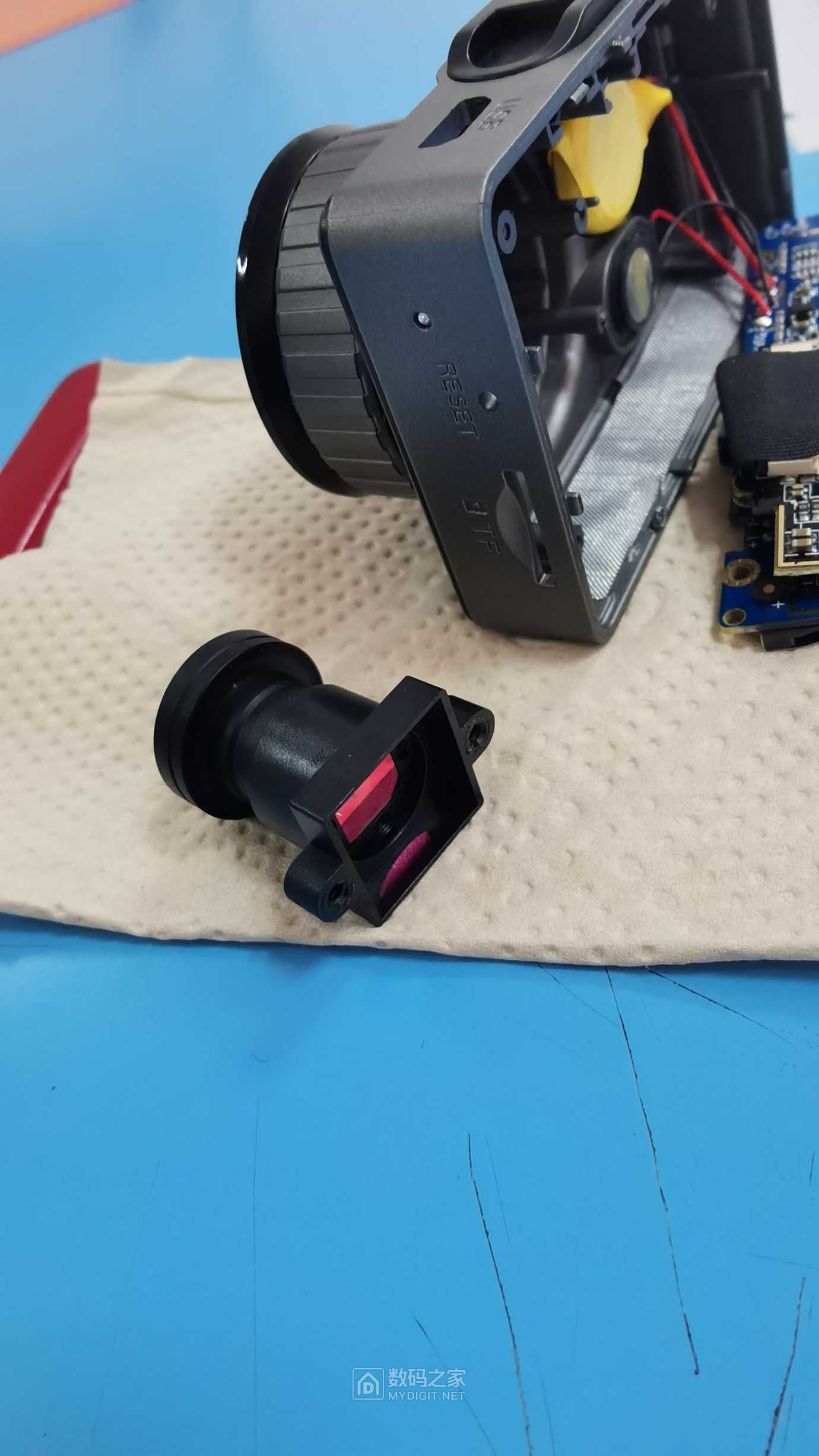

继续,dod的金属镜头模组已拆下来,用手钳已将调整螺纹拧松,但金属镜头比原塑胶的模组大一个mm,螺丝只能上一个,而且边缘会碰到电路板上的贴片,现在对策是用刀小心的切掉部分金属,减小尺寸
 楼主| 发表于 2021-10-27 21:13:37 来自手机浏览器 | 显示全部楼层
现在遇到一个新问题,金属镜头组打磨好了,也顺利的和ccd主板安装到了一起,但是由于金属镜头座尺寸比塑料的的大,导致无法固定在机身上,要么继续磨镜头座,要么把那几个boss柱剪掉,明天先看看换过镜头后画面有没有改善,如果没什么改变准备复原,另外帮忙看看我这个塑料镜头里面是什么,我记得买的时候里面不是那样的,但好像又没怎么影响成像

来继续报告一下,移植镜头宣告失败,我在b站上找了dod lw400的视频看了一下,这个机器的配置也是sony inx291传感器,那机器配的镜头应该比我这个好,但画面感觉和我这个一样没多大区别,再加上最近手头紧,弄坏了没钱买新的,又把原装的塑料镜头装回去了,调了一下焦先凑合着用吧,等手头宽裕点到时换s36 4k  d5或mini5,全文完。
