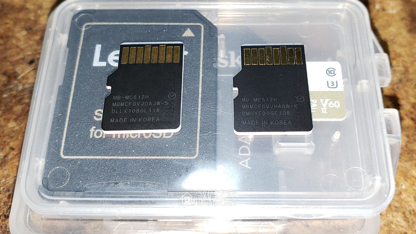

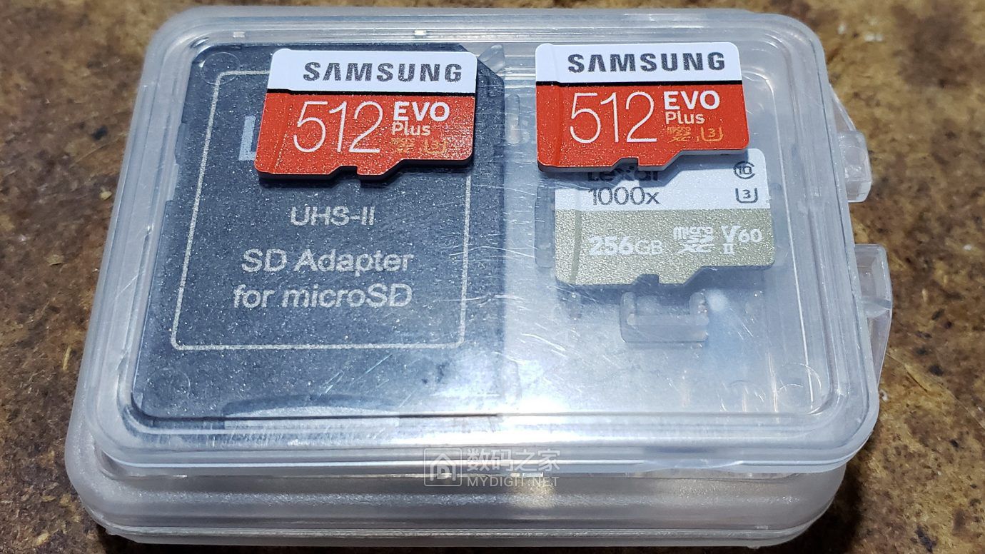

01/外观
外观上两张卡外观一模一样,型号都为MB-MC512H

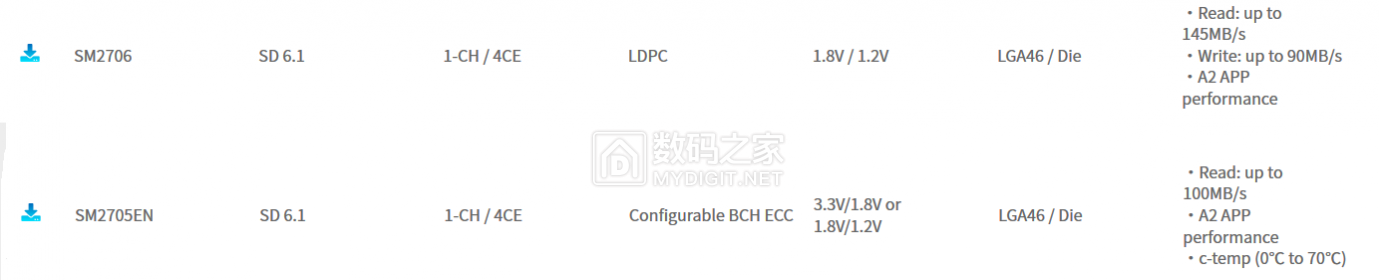

03/主控解析
主控方面,SM2705与SM2706在性能上并无大的区别,一些宣传写入速度超过90M/S的存储卡采用了DDR200传输模式作为传输的备选模式,但是大多数设备并不支持DDR200,这些存储卡在大多数设备上仍然工作在SDR104甚至是DDR50模式下。不过相较于SM2705,SM2706提升了硬件纠错引擎,纠错方式从可变BCH变为了LDPC,而后者是目前3D TLC对应主控的标准配置。

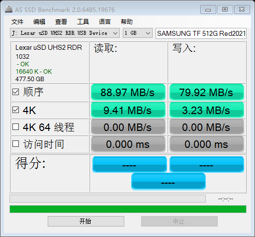

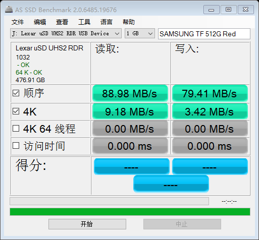

发表于 2021-11-2 21:20:11 | 显示全部楼层
缓外速度多少?

 楼主| 发表于 2021-11-2 21:21:18 | 显示全部楼层
这卡没有SLC CACHE,AS SSD测试的就是实际速度。

发表于 2021-11-15 23:46:02 | 显示全部楼层
最后一张图的资料是从哪找的?感觉SMI的内存卡的资料不好找
 楼主| 发表于 2021-11-16 10:06:55 | 显示全部楼层
https://www.siliconmotion.com/chs/products/Flash-Card/detail
