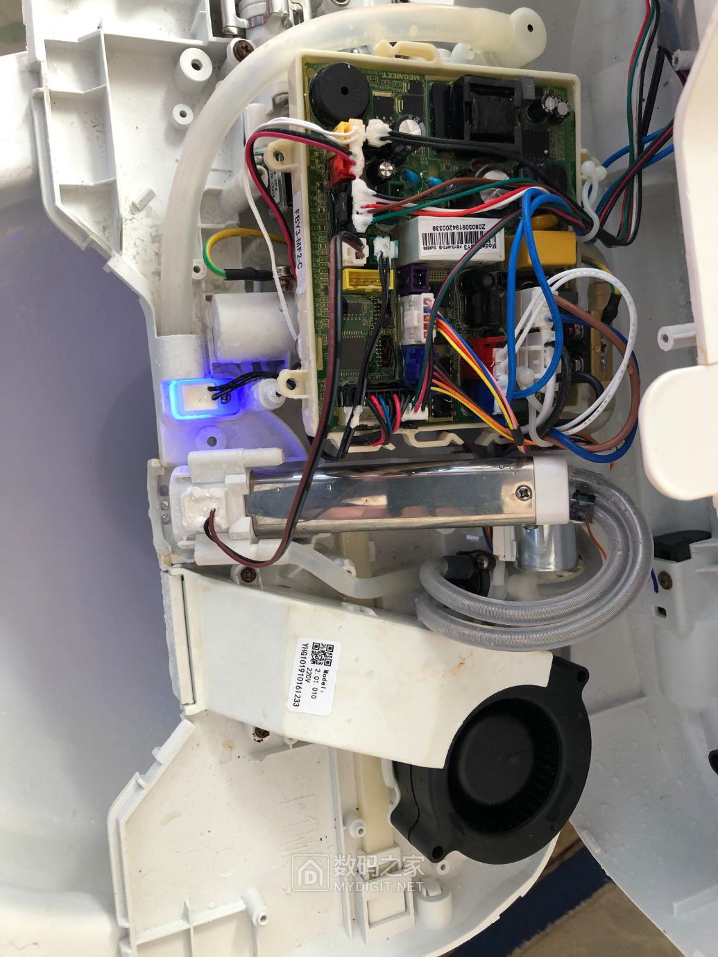

用了两年的京造牌智能马桶垫 还是叫马桶盖来着 间接性的出现报警不喷水的故障 幸亏当年买了两年的续保 得以能保全这个短命的家伙。具体故障是人坐到马桶垫上后 马桶垫感应到有活物贴近 就开始自动流水喷洗喷头 洗完后该进入待机状态 然而它不 它非要报警 滴滴的同时水温灯和灭菌灯常闪 问厂家说是进水量不足让更换前置滤芯 无果 又让清洗进水滤芯 无果 既询问邮寄地址发来相关更换配件 师傅上门 趁他们出去抽烟的机会偷拍几张内部照片 其实原理相对简单 电源 控制 电路 水路 但坏了 个人还在很不好修 最后是更换了什么进水部分 喷水部分 还鼓捣了半天 最后是好了 纳闷 这故障应该是电路方面多一些 为什么更换了水路就好了 真的喷头对水质要求太高 两层过滤都伺候不了?不懂
电路部分 有灌胶 必须滴 不防水也得防潮 做工整体还不错 芯片无字 不知道是谁代工 对得起900多的价格

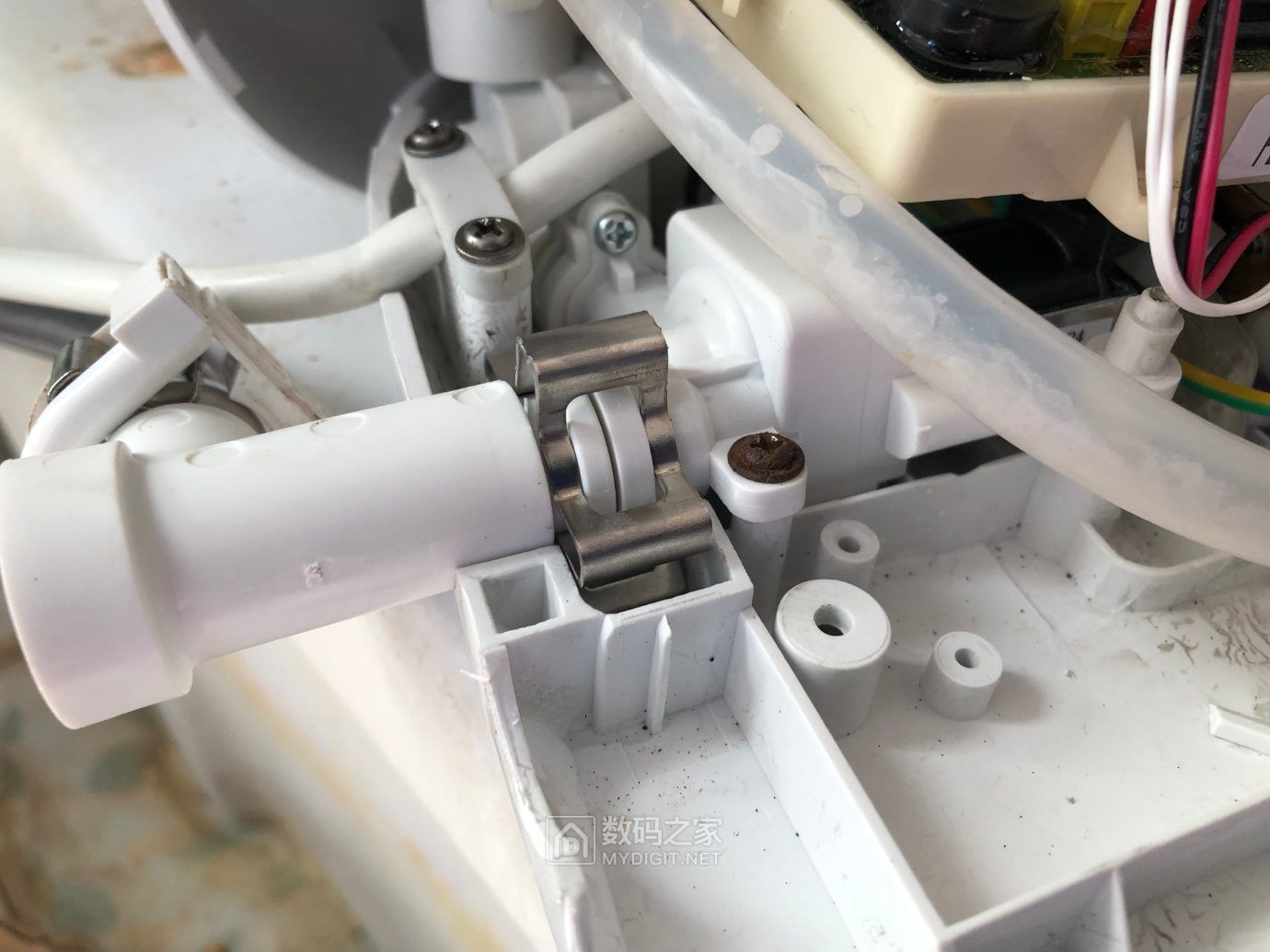

进水部分 最左边里面有个金属网滤芯 是最后一道防线 两年了听脏 堵了三分之二
应该是让喷头上下运行的电机 要不就是喷水电机?硅胶管里有弹簧支撑 看着像是大厂代工 可以赞一个
可伸缩的喷嘴 它的工作环境相比最恶劣 不光是水还有其它一些无法形容的物质 左边蓝色灯是夜灯 给雄性放水时指引方向。喷头上有两个喷嘴 我猜两根管是分别供水的
最后是一张整体 那个黑色的 圆的是鼓风机 最后一道工序吹干水的 它的进风口肯定是在马桶盖外面 因为吹出来的风没有蛋蛋的味道 反而还有阵阵的清香。就这吧 再坏还是早晚的事 出保了就自己妥妥的研究下 前提是电路别烧。谢谢

和明显,就是换个主板,正常讲这样的主板肯定胶水发黄,不用想就是电容干枯鼓包了!供电不足,没啥好琢磨的

整体上感觉还可以吧 可能是当地水质偏硬 喷头被好多钙质物堵塞 能用坚持用两年也勉强了 松下的当时也看了 动辄两三千起步 功能还少
