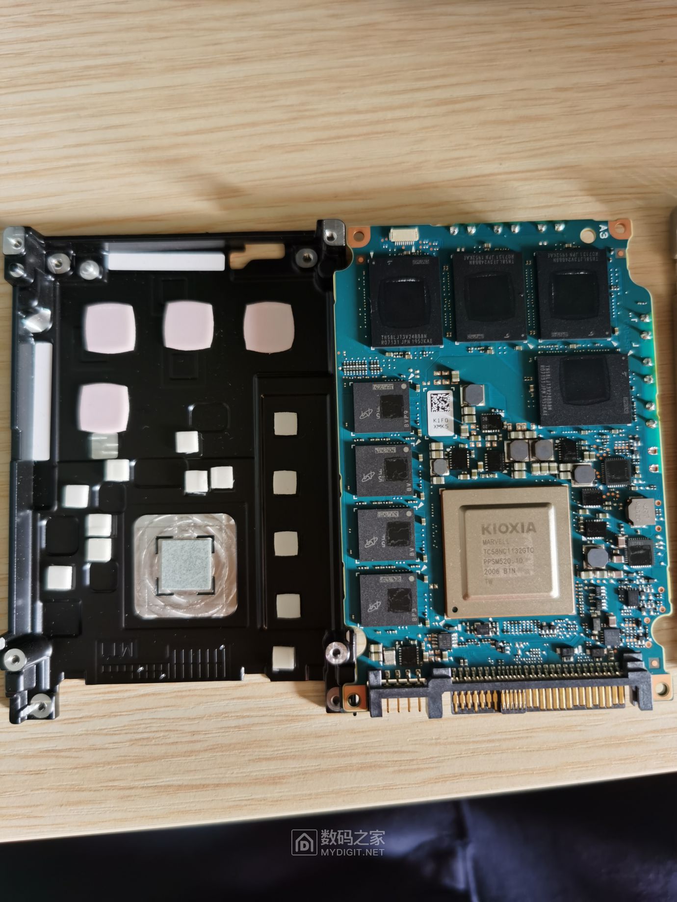

外壳是十字螺丝,非常软,真的是很难拧,拧下来后感觉就像粘在螺丝刀上一样。
里面是梅花六角螺丝,这个就很好拧了。
可以看到里面nand是8*1t+1*512g,共计8.5t(8640g),OP空间给的比一般的ssd大一些。
内存方面就比较特殊,不是常见的5个,而是4大4小8个,也不知道有何玄机。
主控看起来来自美满电子,不过似乎没有公开资料。
这个ssd是18通道的,也就是说属于不对称式设计,以前的Intel就老这样搞,当然这个没那么严重。

发表于 2021-11-22 21:36:08 | 显示全部楼层
这个做工和散热太强大了,是在服务器上用的吧。
 楼主| 发表于 2021-11-22 21:38:32 | 显示全部楼层
是服务器硬盘

发表于 2021-11-22 22:22:59 | 显示全部楼层
为什么没有用上固态电容。

发表于 2021-11-22 22:37:45 | 显示全部楼层
直接上大电容做防掉电了。

发表于 2021-11-23 09:03:26 | 显示全部楼层
hyadsla 发表于 2021-11-22 22:22
为什么没有用上固态电容。
因为同等容量下做不到这个体积
发表于 2021-11-23 20:44:12 | 显示全部楼层
单颗粒容量上去了  这盘价格闲鱼还可以 U2接口没几个板子有 要转接
发表于 2021-11-24 18:11:57 | 显示全部楼层
为什么没有用上固态电容。
蓄能而已,为什么要固态电容?
发表于 2023-2-9 21:53:00 | 显示全部楼层
为什么没有用上固态电容。
服务器不会经常断电的,以防万一的措施。用用而已
