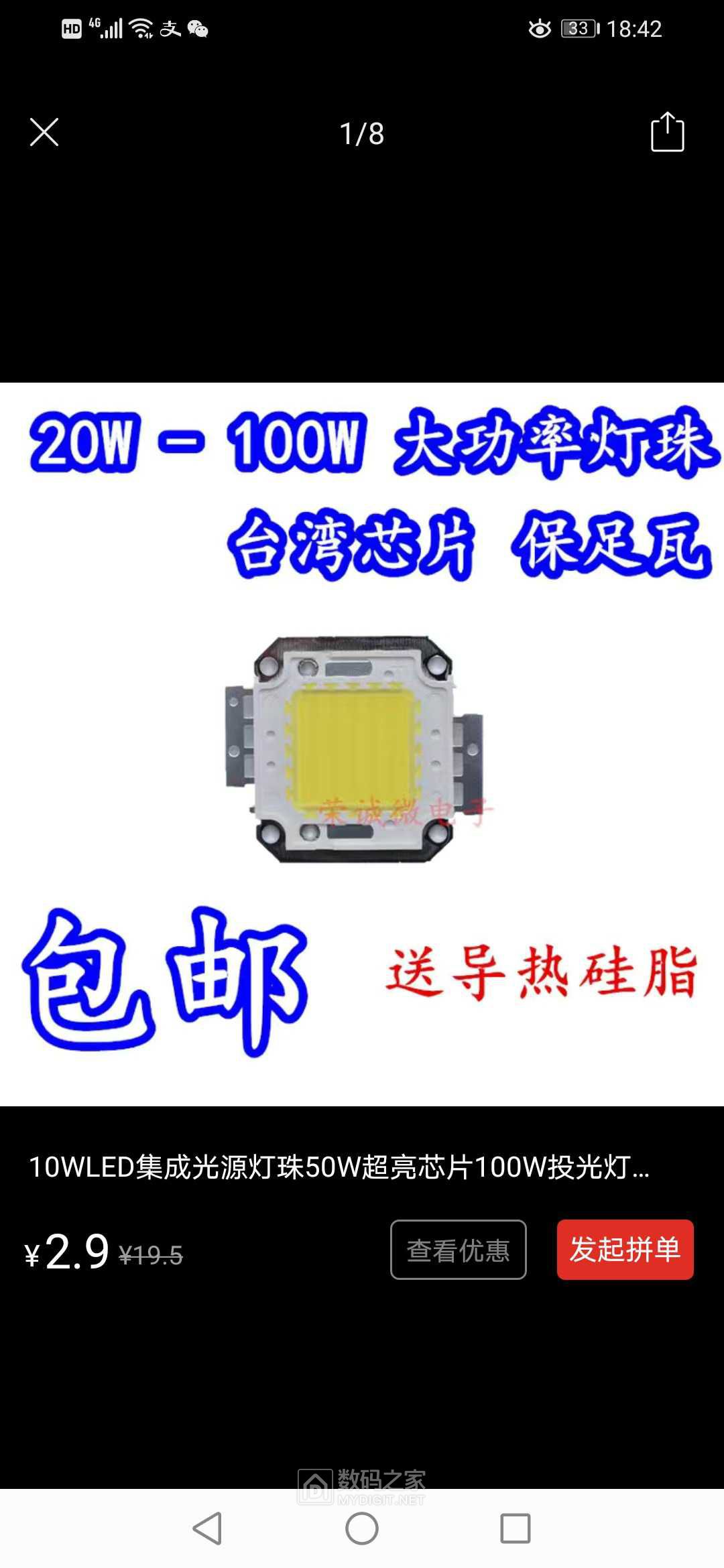

想做个应急灯,用角磨机电源,照二十米以内吧,搜了半天,也没弄明白,用透镜好还是反光杯好。请问哪个能亮些?LED价格便宜和贵的能差一倍啊

发表于 2021-12-4 19:23:28 | 显示全部楼层
应急灯,应该是泛光的,不应该是聚光的吧???
我觉得应该是用这种。
 楼主| 发表于 2021-12-4 19:58:40 来自手机浏览器 | 显示全部楼层
我觉得应该是用这种。
是买这种,主要是纠结在用透镜和光杯的选择上。

我买了这个用汽车灯泡改的手电
发表于 2021-12-4 21:33:08 | 显示全部楼层
大功率灯不建议用LED,那种方块LED发热巨大,光衰快。
要做用xhp70.2灯珠。3,5个串联恒流。必须全铝机身散热,不然烫到你手发水泡。
如果不用调光,建议用氙气灯头组件,同样功率比LED强多了,灯罩用金属就行了,10-20V 都能工作。
 楼主| 发表于 2021-12-4 21:56:35 来自手机浏览器 | 显示全部楼层
觉得这个外型挺好,尾部加个电池挂件。不常用,氙气灯太贵了。

这种大功率的,对散热要求高,要用的话,那些套件中,建议上全套的,即散热器+风扇。
试过10W的,家用不怎么合适,开启风扇多少有噪声,不开只能发挥不到1半(背着CPU的散热器)。
发表于 2021-12-6 10:46:32 | 显示全部楼层
我也买了这个灯珠,想改电筒,电池都找好了,10个1000ma的并联再3串,就时一直没行动,烂尾了

发表于 2021-12-6 20:48:37 | 显示全部楼层
散热的选择可以参考cpu功率
50w的话,老式方块或圆形铜芯的cpu散热+风扇就可以,风扇甚至可以只给9v电压,减少噪音和耗电。
只是注意,有些是一根纯铜柱,有些偷工减料只是一个底面封闭的空心铜管那种假实心的我试过,敞开式无风扇,勉强压30w的led
如果没有风扇,静态散热,那50w真的需要一个大号的家伙
