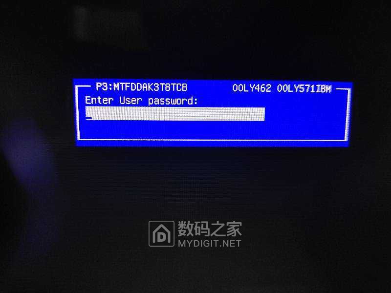

分类这个,应该是马牌主控吧……
rt,我的5100pro被锁定了
起因是某次系统出错
系统刚进桌面就会卡死
我就强制关机再开机试了几次
在某次强制关机再启动时
突然就发现bios在引导的时候问我要硬盘密码了
输错三次就提示锁盘,并开始启动windows
进系统的磁盘管理提示未初始化
那我肯定不敢格式化的
送去数据恢复中心也说解锁不了
现在很头疼
没备份,但有小部分数据很重要
不知道有没有什么解决办法

发表于 2021-12-7 19:13:33 | 显示全部楼层
密码为空 或者user或者password 如果这3个都不对的话就需要master权限清除 但是数据就没了 ————专业尝试解锁各种莫名其妙锁盘

发表于 2021-12-8 13:11:01 | 显示全部楼层
kkklove 发表于 2021-12-8 01:23
我想知道这马牌为啥会这样?是不是应该原理马牌主控。
数据异常频繁重启 写保护1074 1079主控都这样

发表于 2021-12-8 15:25:15 | 显示全部楼层
ncwu 发表于 2021-12-8 14:52
卧槽,记得当初淘宝奸商说这盘是数据保险箱,安全性很高
因为会自锁了。另一角度来说安全性确实很高(连用户都不给知道那种)
