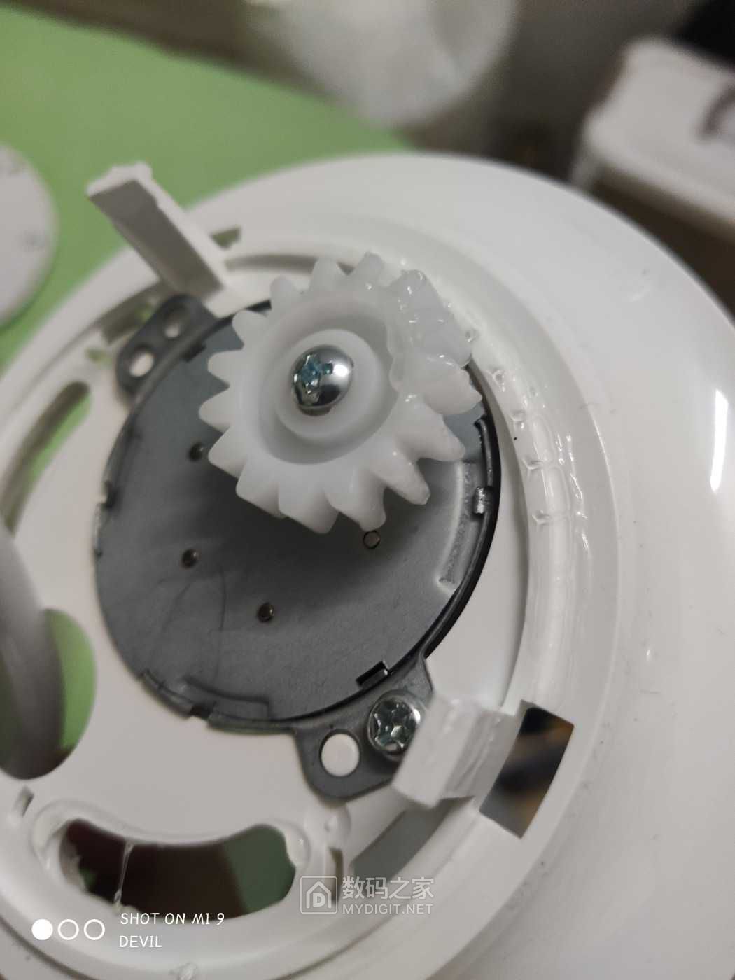

摇头电机
拆下盖子里的两颗螺丝,然后大力出奇迹即可
全是润滑脂
电机一颗螺丝没拧差评

发表于 2021-12-19 18:10:10 | 显示全部楼层
转向电机固定螺丝旁边还有定位柱,所以一颗螺丝就足够了

太巧了,我刚拆了一个拍完准备发就看到LZ发这个帖子了,那我也就不用发了,我也是拆开维修,我的使用过程中总是有烧焦味,并且风扇有异响,拆开修修,顺便发个拆机。最后发现所有的问题都是一个原因,因为有几次直接断电,没有给发热体足够的冷却时间,导致风扇后塑胶凸起,拉进了到发热体的距离,从而进一步恶化高问题,随后导致润滑油脂变干,发生异响,看图
这个中间是被手按下去的,拆出来是圆鼓鼓的
内部油脂
重新加油,没有合适的,随便找出个试试看
之后用特氟龙胶代替原有的塑料贴纸,没有拍
组装好OK,无异响无异味
