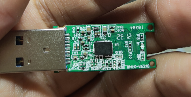

也来玩一下3265

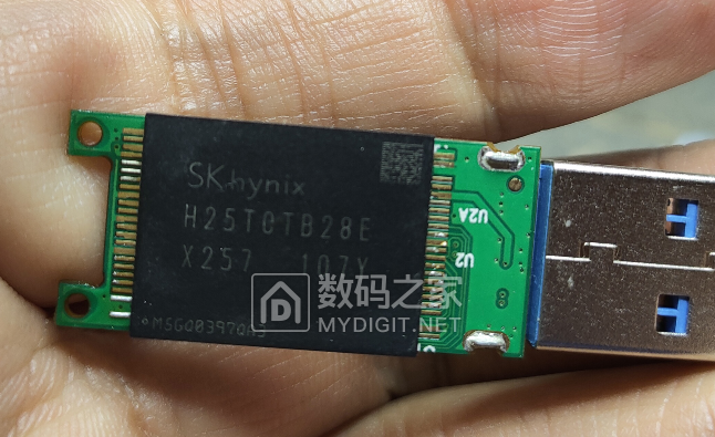

上了颗无处安放的Hynix 3Dv6

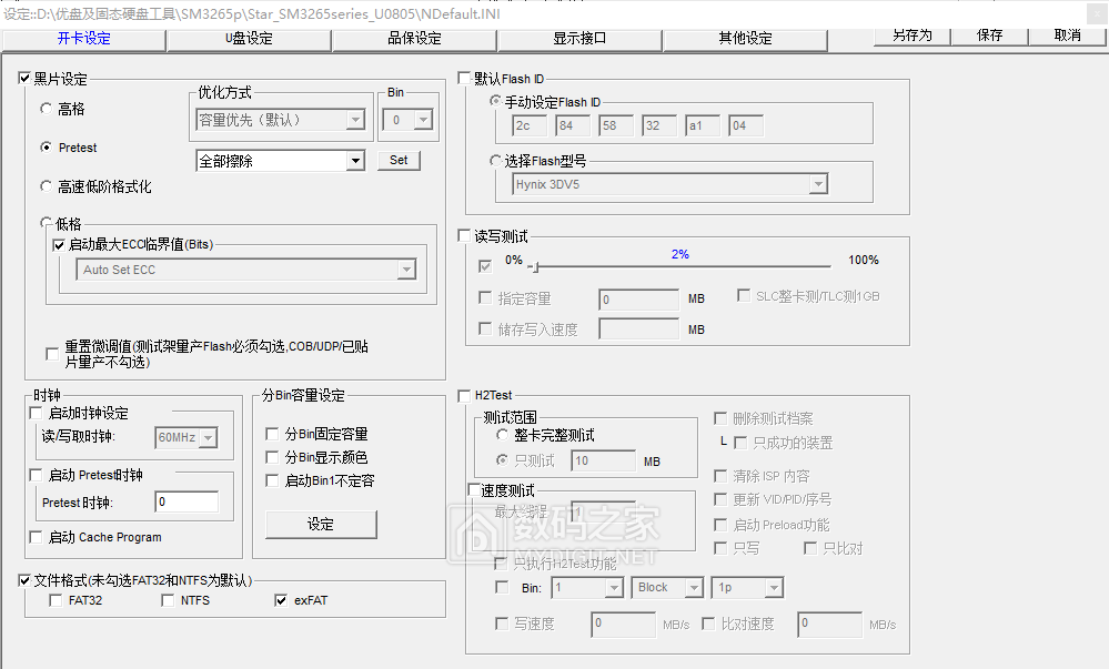

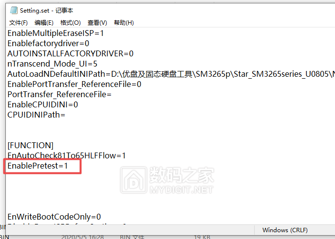

3265只有黑片工具,低格太慢了,为了节省时间,开启pretest

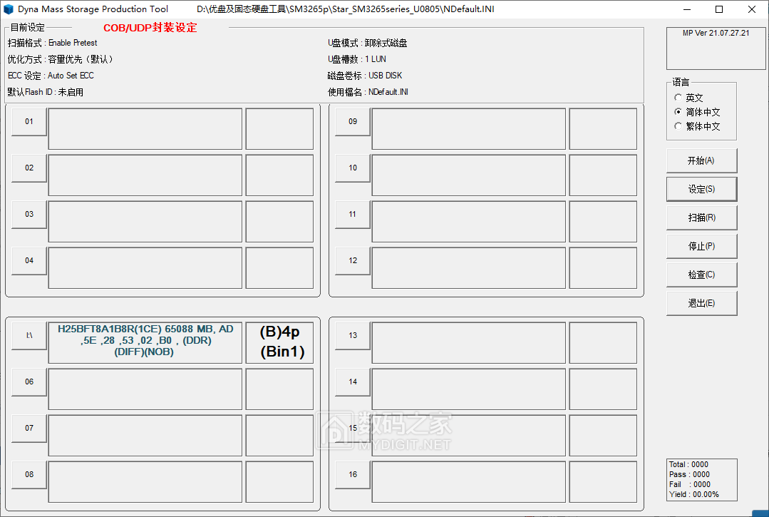

简单设置一下,开始量产。

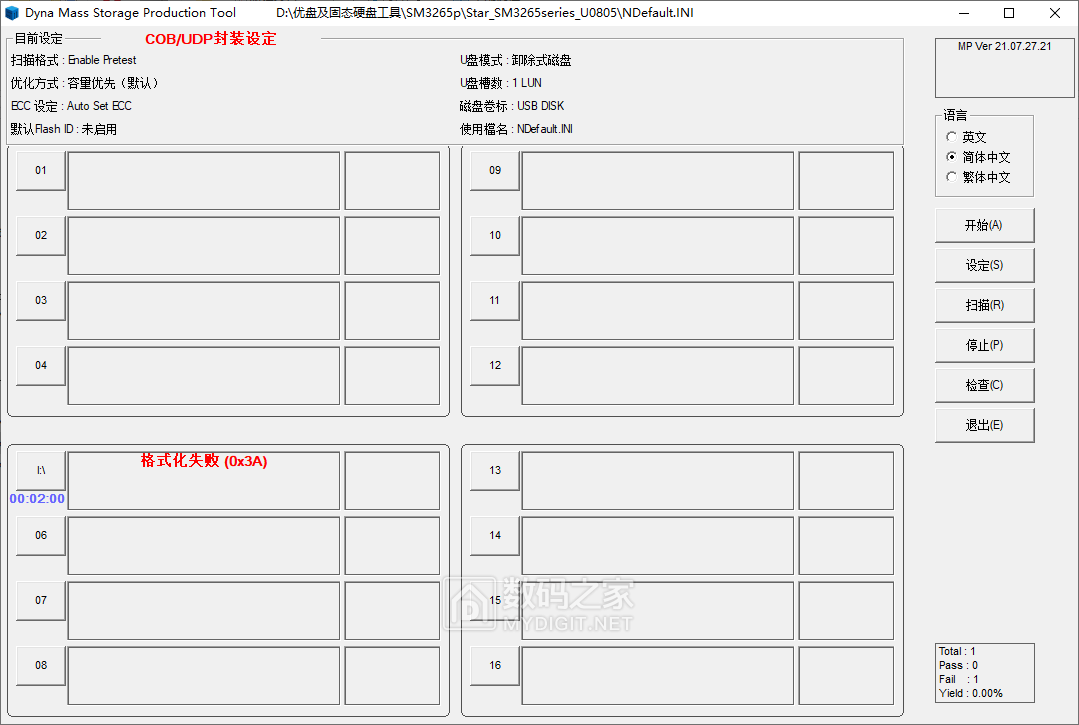

pretest比低格快很多,一会儿就报错了
格式化失败。

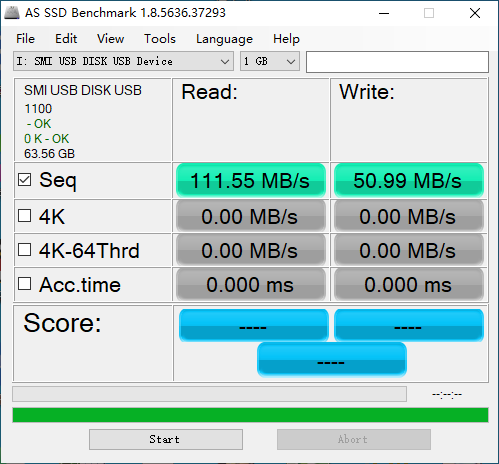

先不管了,重新插拔一下,发现可以手动格式化,那就测个速吧。
速度还不错的样子。

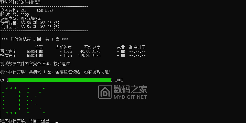

跑圈
速度还行。

重新插拔后又需要格式化。
问板子卖家跳线规则,卖家也不懂,暂时搁置了。
有经验的老板,欢迎支招。

我很想知道 这个3265 是新产品还是之前的产品呢?
是不是3267的阉割?
好神奇~

这么多外围元件都快赶上SSD了,慧荣这是认真的吗

多个鬼,都内置LDO了,上多CE估计热炸了,听说正片颗粒有4K,这主控主要多个2.5V的电压跳线,支持长江颗粒的2.5V电压,长江颗粒不会太热,这个主控就是为1CE颗粒做准备的,现代颗粒V4V5V6都是速度极快的颗粒,上这个主控写入能达到40M,不知道是不是主控的一部分功劳,还是等正片工具出来吧

3265ac hynv6 tsop
jump r46 sb11 r51 r53
bga跳线和tsop当然不一样 具体怎么样我也不清楚,因为这玩意只有对应制程+封装的参考跳线表,sb跳线那些定义根本看不懂

好的,谢谢狗蛋儿总,明天试试
