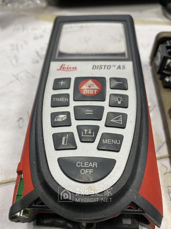

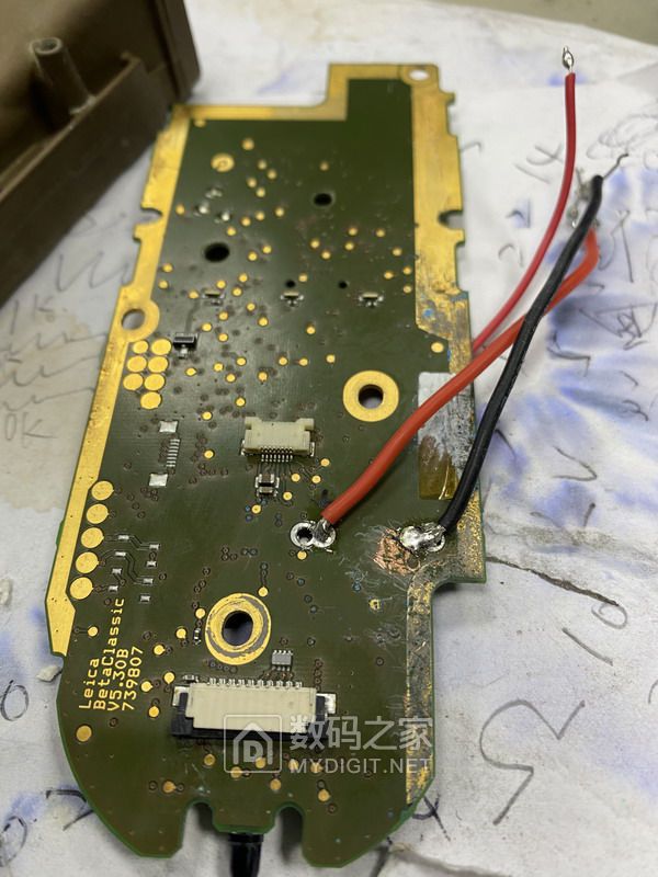

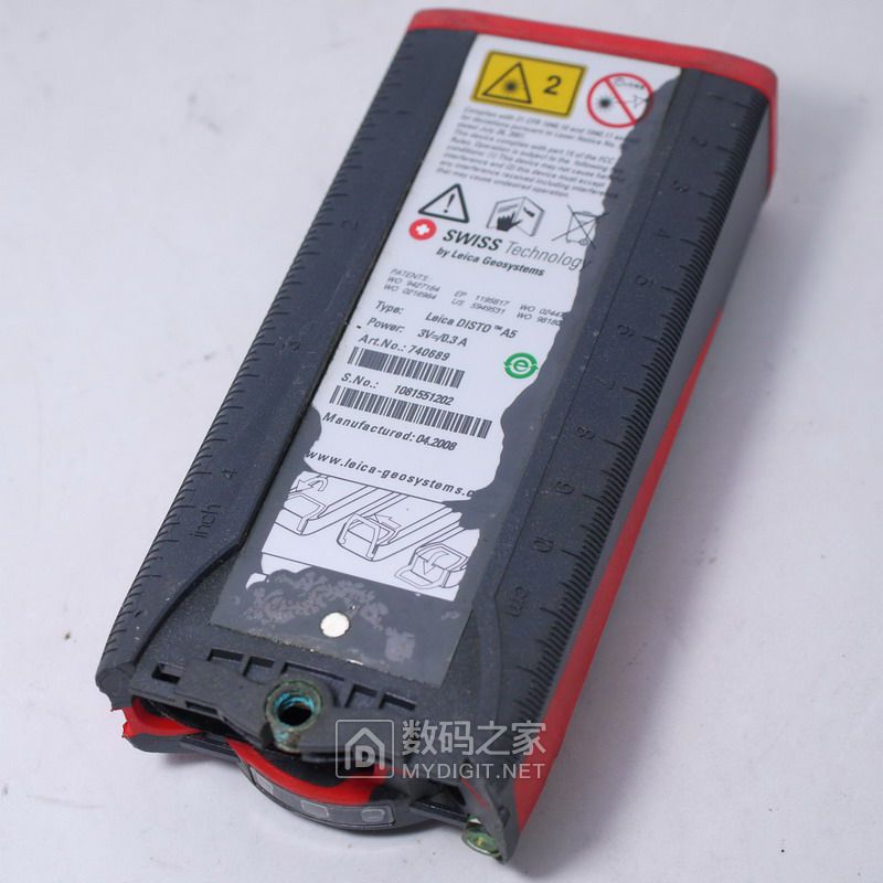

前几日坛里交易易区有个坛友出售莱卡的激光测距仪,没拆过这高级的设备,买个电池漏液的A5玩玩,心里已做最坏打算!结果还是失败!就拆了大家看看!
坛友的照片
拆的过程没拍!看看组件就行了!
拆开的外壳

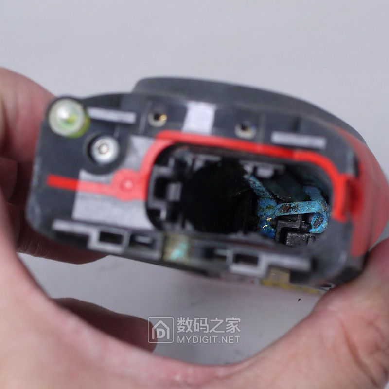

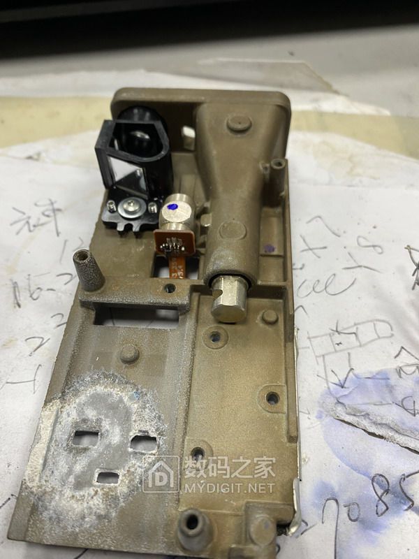

被电池腐蚀的铝镁铸件

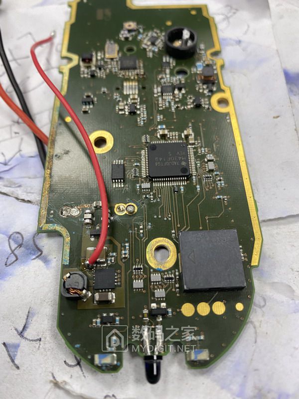

损坏的主板,右下方的黑块本以为盖盖子的IC,结果是蜂鸣器
另一面

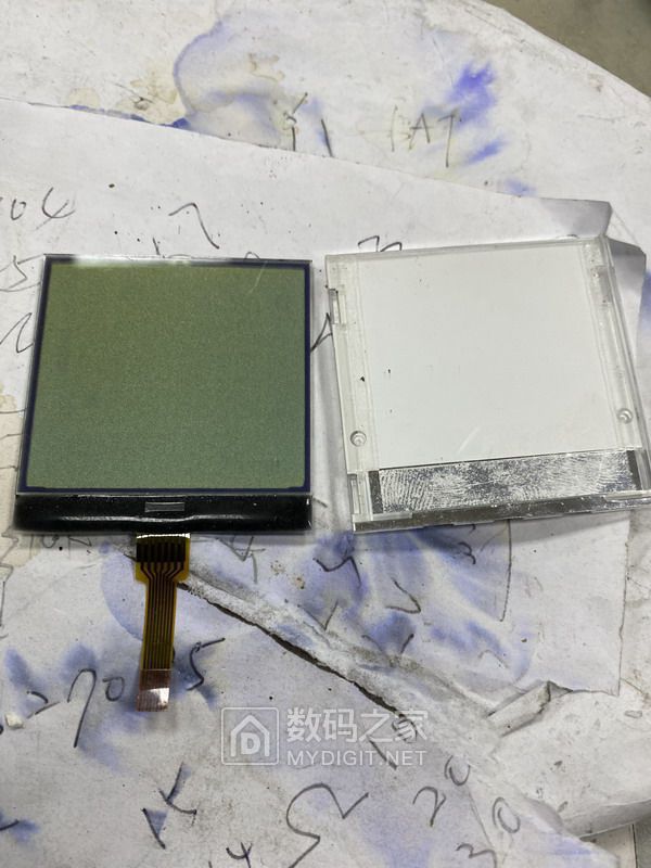

显示屏与背光板

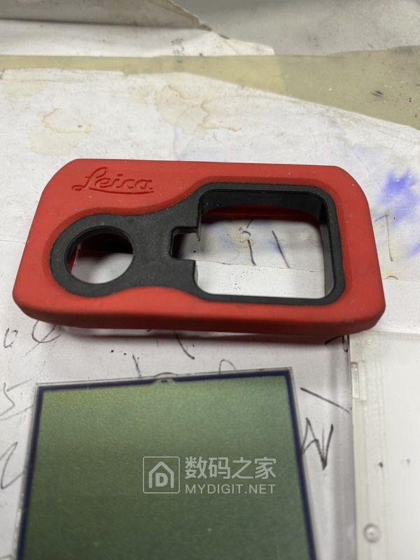

前盖胶套

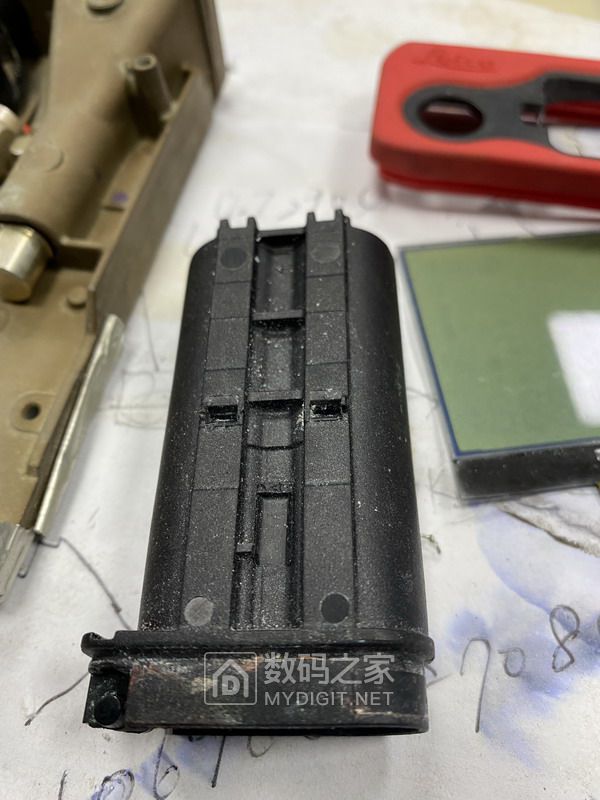

电池盒,里头的金属件都蚀坏拆了!
现在是接上 3V开机无反应,查了一下是经过一颗TPS61090升压5V,接5V有反应但显示低电压很快就关机了!改天有空再来搞!

发表于 2021-12-22 08:46:28 | 显示全部楼层
有可能是生成9V电压的
 楼主| 发表于 2021-12-22 08:57:03 | 显示全部楼层
华发科技 发表于 2021-12-22 08:46
有可能是生成9V电压的
看规格书是5V,但1090是可调压的,所以也不确定!
发表于 2021-12-22 09:14:39 | 显示全部楼层
电感坏了,磁芯裂了。我买的富格的测距仪,30几块钱,够用了
