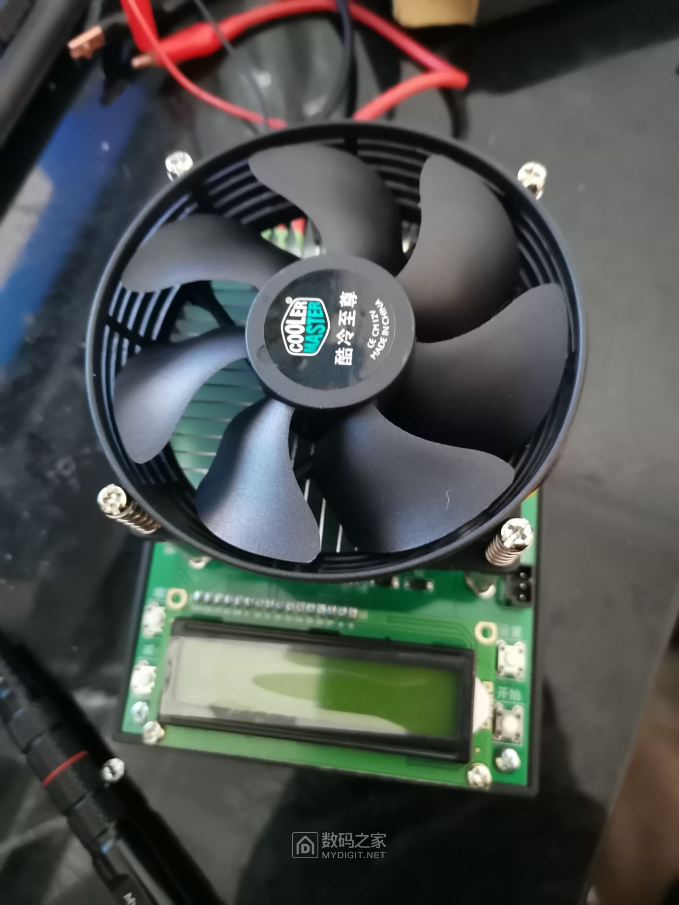

这个负载,风扇标注的酷冷至尊,不过效果一般

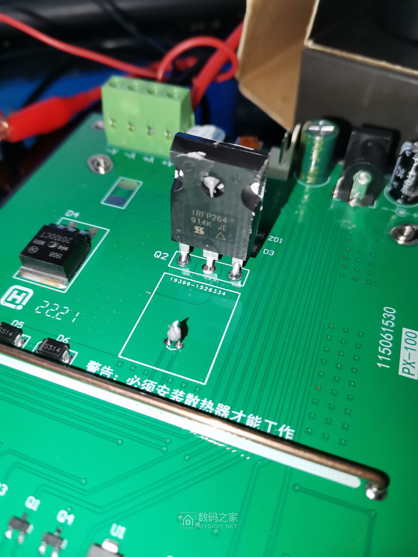

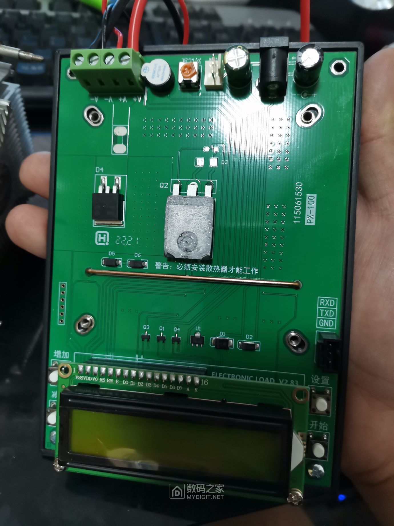

打开散热器,可见下端放置的主管及保护管,主功耗管子
掰起来,发现是比较常见的irfp264
边上一颗20100ct快恢复二极管
边下一长条是康铜丝,温漂貌似锰铜丝更好

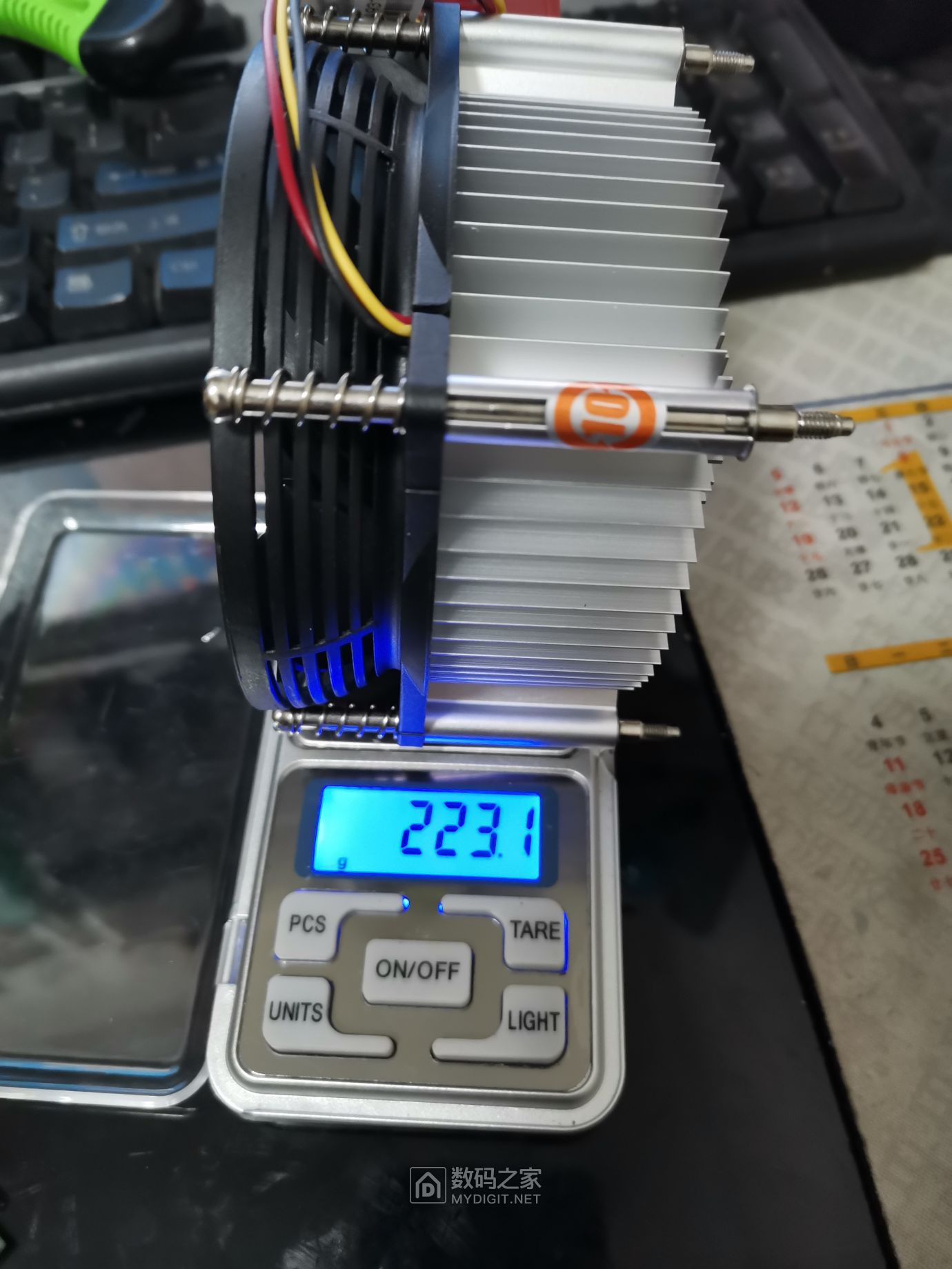

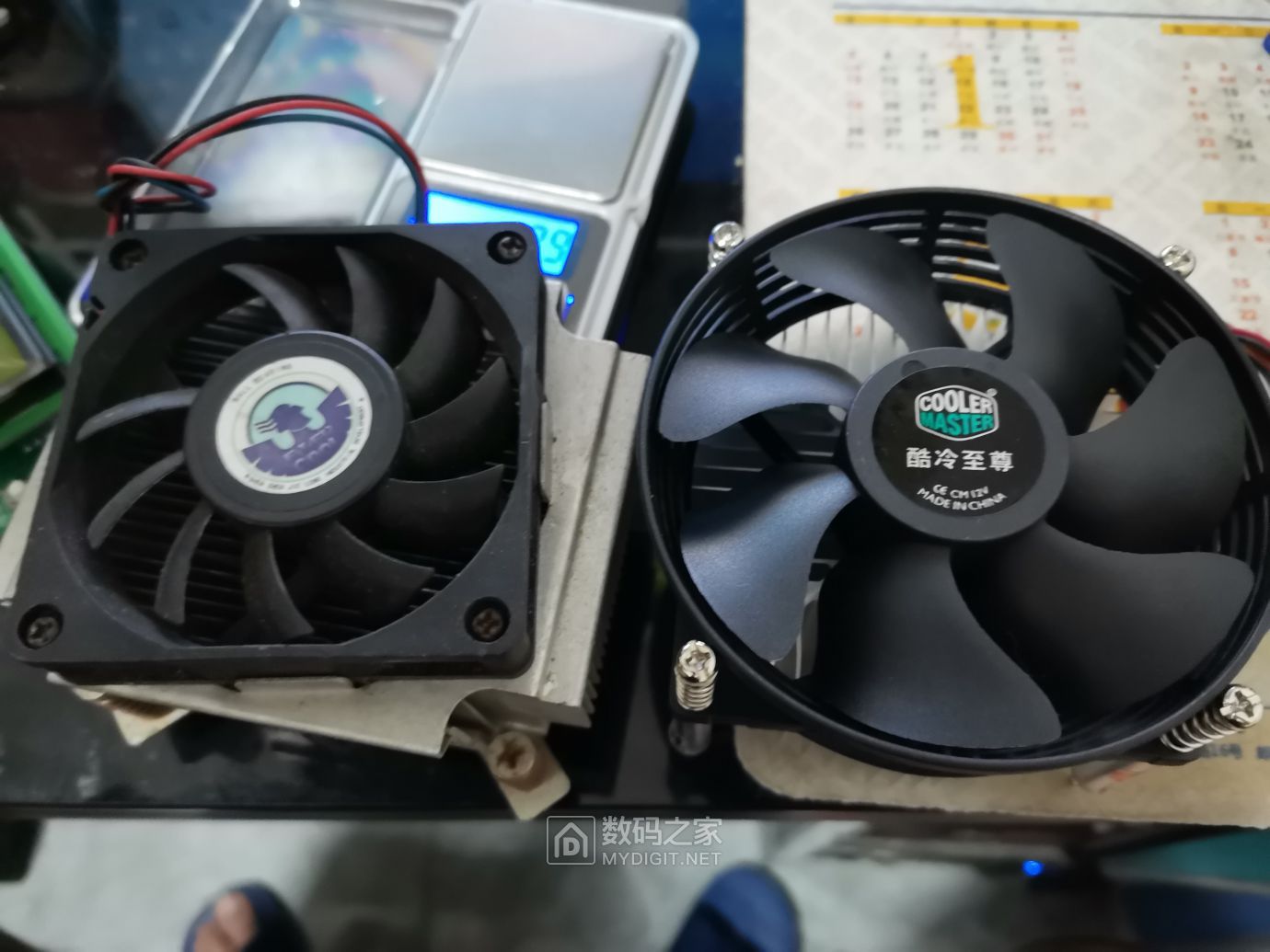

我拿出一个吃灰多年的散热器

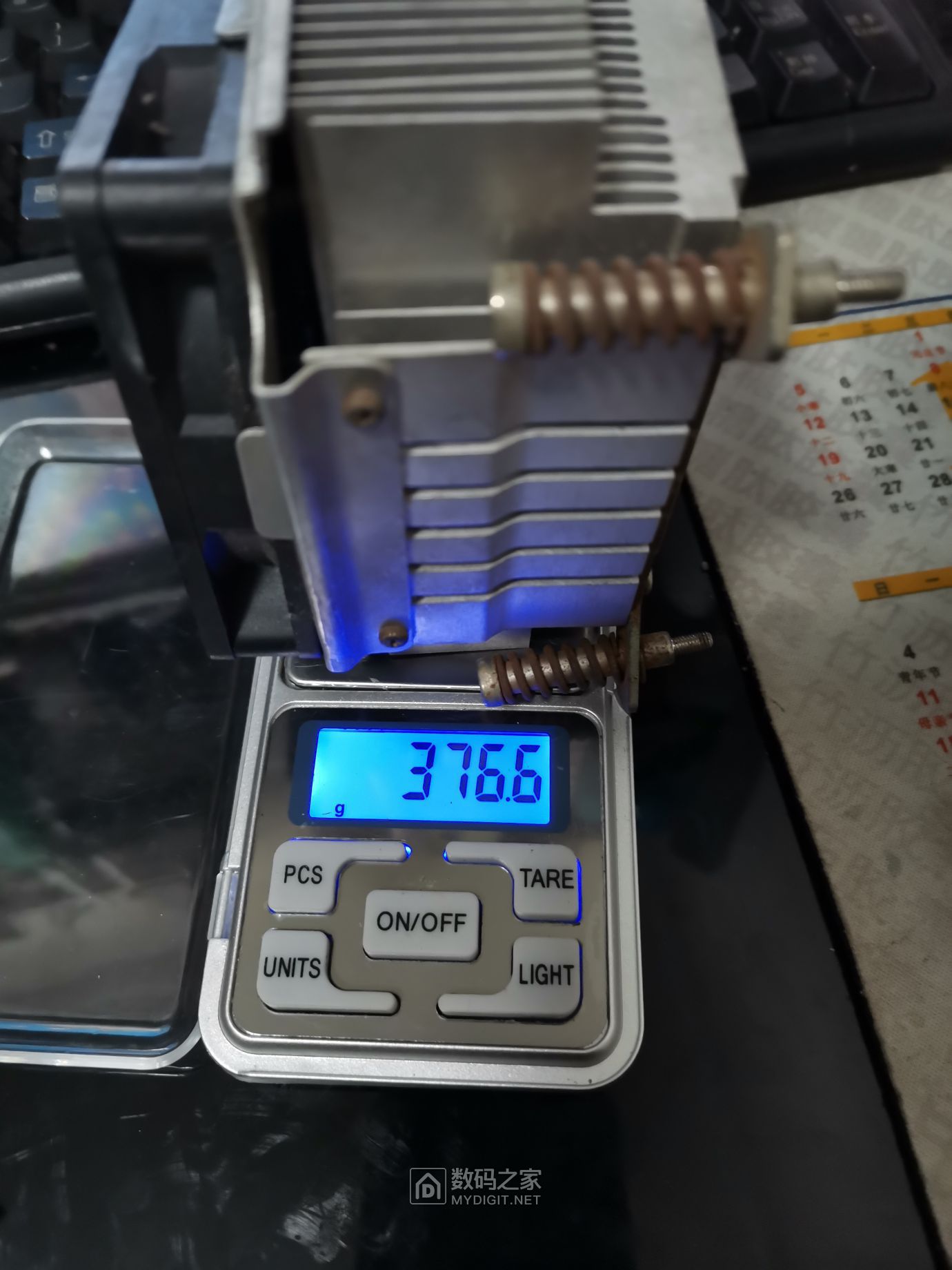

两者对比下
原装的223g
我这个376g,重了153g。
风扇直径我这个还小一点

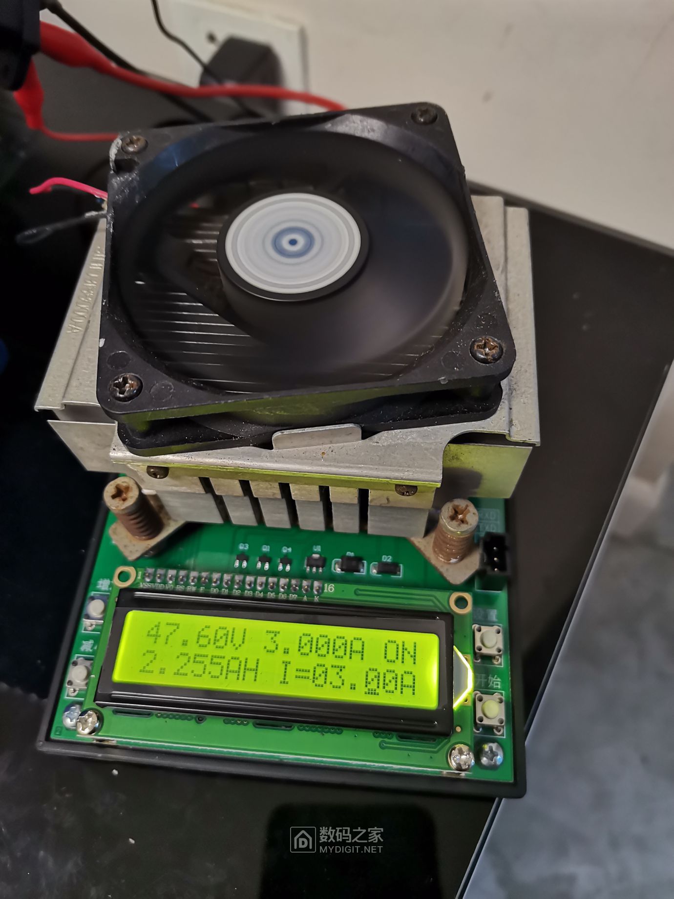

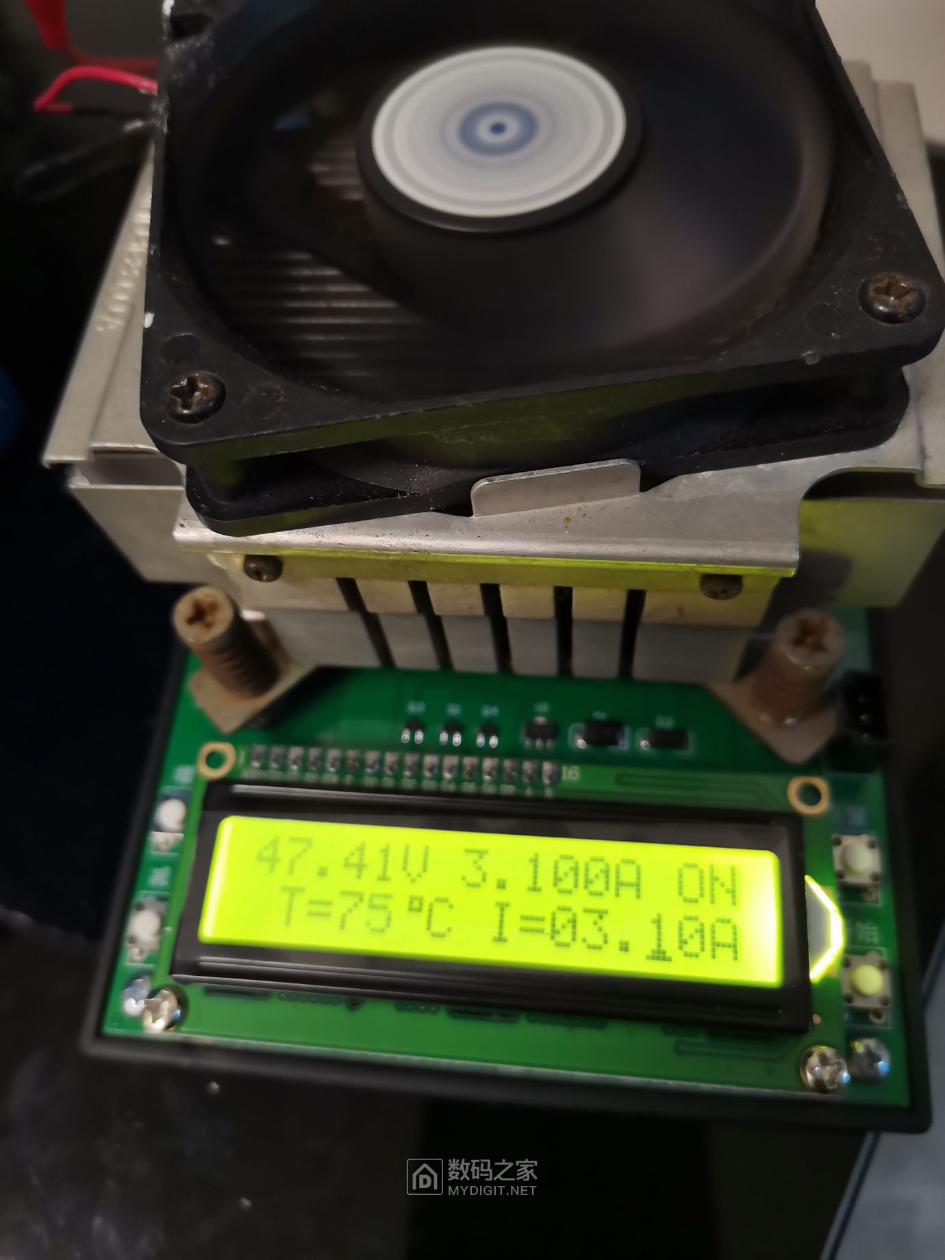

开机, 测试下

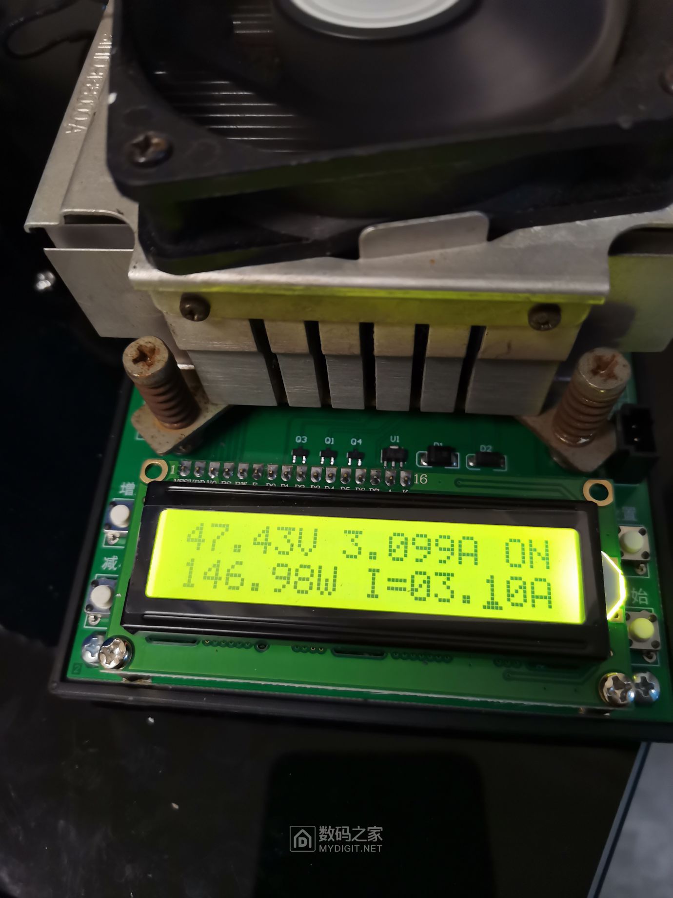

最大功率走起
温度最高75度,之前是83-85左右,低了10度,(后续测试最大电流10a左右,温度最高70多度,横比低了10度左右)

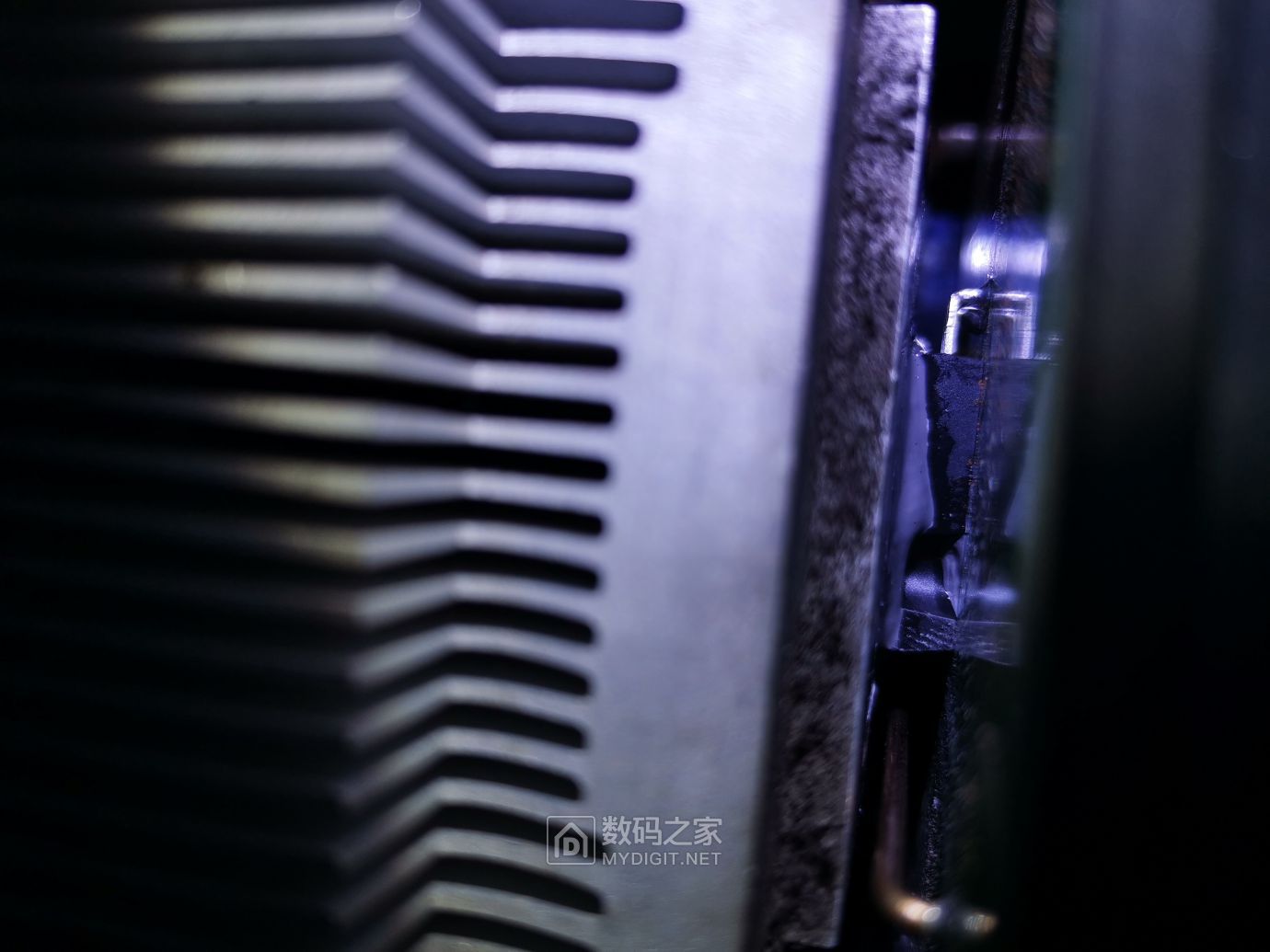

看下缝隙贴紧的

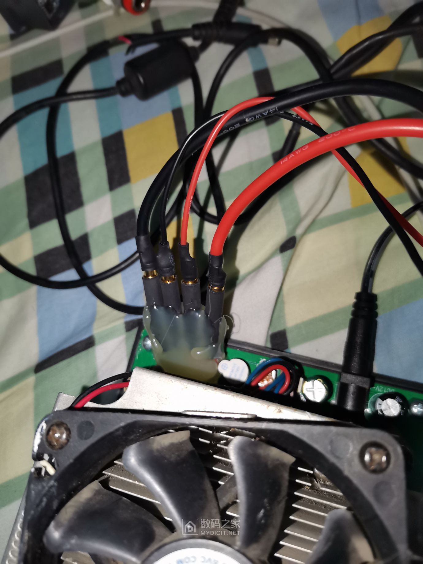

再用香蕉头改了个易插拔的接头,热熔胶固定,后面一遮丑看不到。呵呵。

发表于 2021-12-28 11:51:47 来自手机浏览器 | 显示全部楼层
散热器应该是lga775的吧
参与人数 1家元 +10 收起 理由
zzqqzzz + 10

发表于 2021-12-28 15:46:22 | 显示全部楼层
想把那个风扇掰过来~

发表于 2021-12-28 15:56:07 来自手机浏览器 | 显示全部楼层
qrut 发表于 2021-12-28 15:46
想把那个风扇掰过来~
忍住,我第一次看也是这样想的,总感觉为啥斜的,,

 楼主| 发表于 2021-12-28 17:34:19 | 显示全部楼层
设计如此,得错开下方螺丝位置
