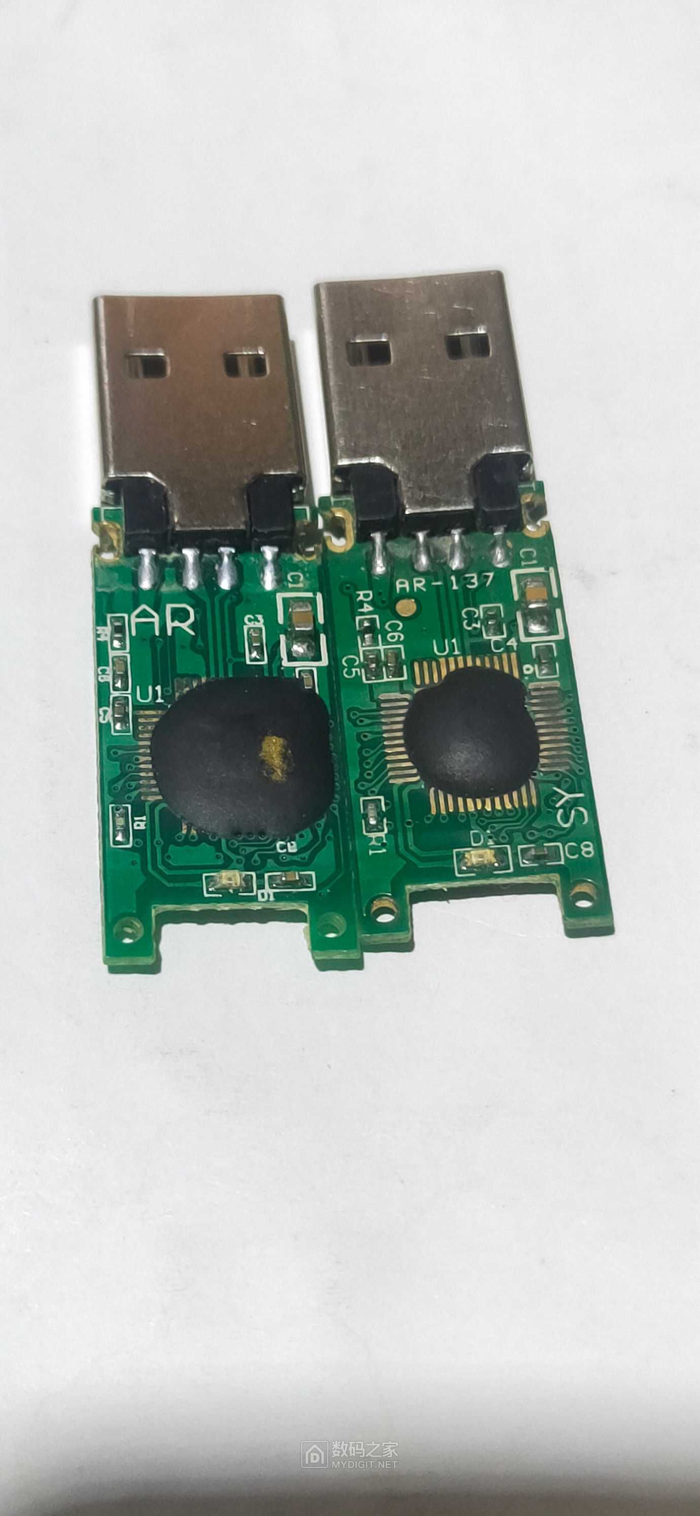

不知道怎么来的,无意间翻到的,两个都是建荣主控看样子还是同一种主控,外围元件都基本上一样,只是布线不一样,背面焊盘边上走线看上去差不多,下边BGA焊盘不同,一个是512M一个是4G,不显示主控型号,把建荣的量产软件都试了个遍也不能量产,就只是给你们看看
发表于 2022-1-3 10:17:06 | 显示全部楼层
这是个读卡器吧???
垃圾数码之家 该用户已被删除
 楼主| 发表于 2022-1-3 10:29:01 来自手机浏览器 | 显示全部楼层
邪恶海盗 发表于 2022-1-3 10:17
这是个读卡器吧???
看下边焊盘不像,像BGA100的

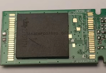

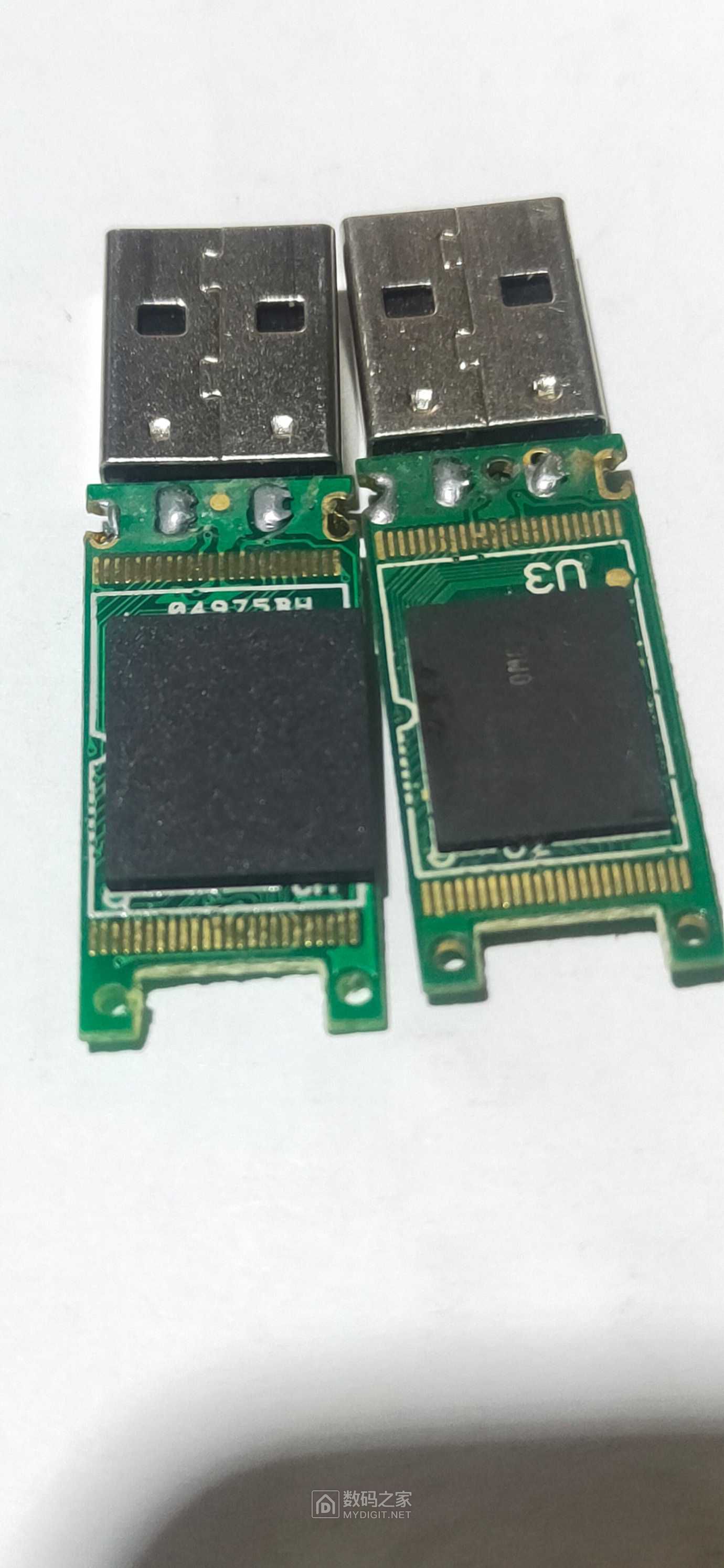

应该不是EMMC,厚度比EMMC至少厚一倍,另一片厚至少3倍,除非把EMMC外面再封一层,本来这利润低,而且是小容量,厂家也不可能这样干
发表于 2022-8-28 10:54:46 | 显示全部楼层
第一个感觉像走的TF卡金点定义的NAND,我看丝印像TF卡的
第二个怀疑一下切割黑胶体
也有可能是emmc
拆了看看?反正这种盘也没啥大用

我焊BGA的技术不行,所以没拆,第一个颗粒很厚,不像是TF卡的,比TF卡厚好几倍,不像黑胶盘,毕竟宽度比USB头还宽,如果是黑胶盘切的一节,肯定没有USB宽,毕竟黑胶盘外面有外壳,
发表于 2022-8-28 13:06:26 | 显示全部楼层
13101320324 发表于 2022-8-28 13:01
我焊BGA的技术不行,所以没拆,第一个颗粒很厚,不像是TF卡的,比TF卡厚好几倍,不像黑胶盘,毕竟宽度比U ...
所以我说是TF卡金点定义的自封黑片闪存,毕竟我看板子上的丝印形状像TF卡的丝印
另一个盘100%黑胶体
这个就属于切割黑胶体走测试点,颗粒是不是跟第二个盘很像  另外,如果那两个盘你不要了,可以9.9不包邮打包给我

不是EMMC跟黑胶盘,这两片的焊盘范围都很宽,从侧面看到下边很多焊盘,看来来像是BGA100或者是BGA108
发表于 2022-9-2 10:58:15 | 显示全部楼层
这样的盘我之前买过好几十个,都是装在金士顿外壳,容量 64M~4G不等,存储芯片只有SLC&MLC两种。用的存储不,,同,
发表于 2022-9-2 11:00:17 | 显示全部楼层
因存储芯片不同,有的可量产,有的量产不到,即流出的软件不支持部分存储芯片。
