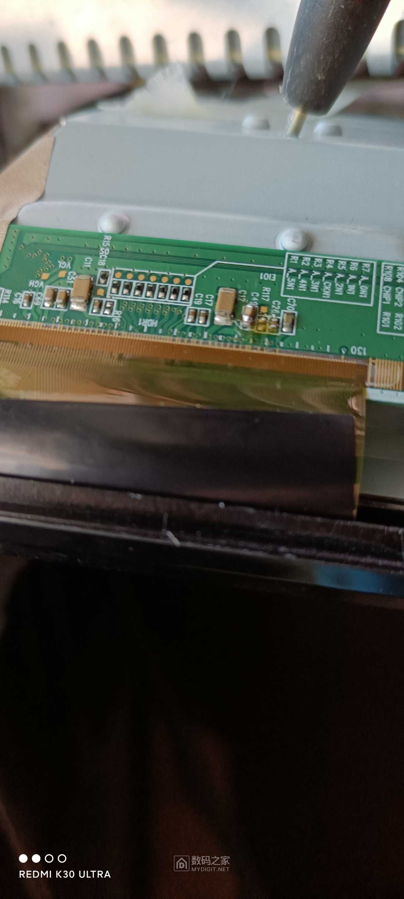

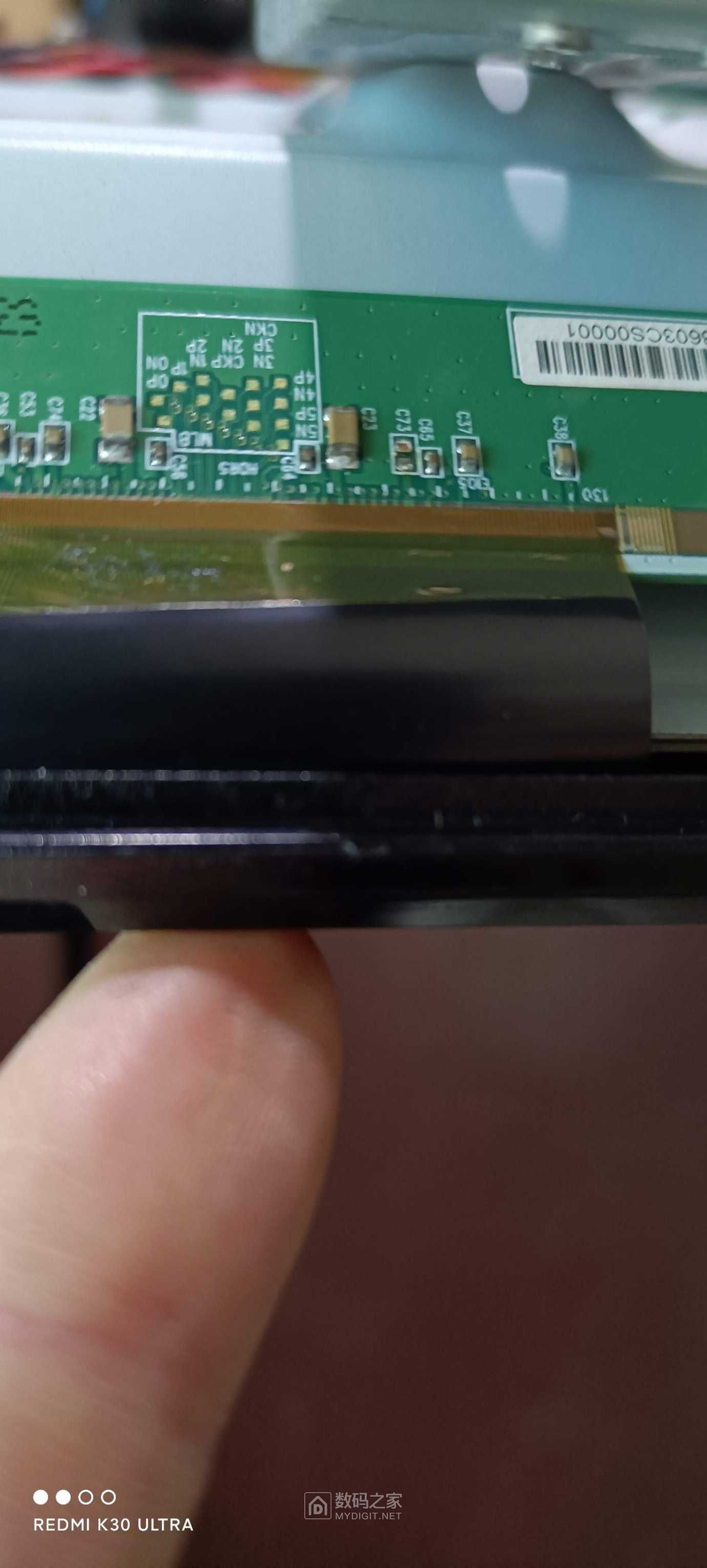

今天接修一台创维50M5液晶4K电视灰屏,是从别的维修店那边转过来。据用户说,上一个维修店老板跟他说是屏坏了,不能修了。屏坏?拆开后盖查看逻辑板进屏有两进屏排线,先取消右边板排线发现还是灰屏,于是装上再取下左屏排线当取消左进屏排线开机试机右半幅画面正常亮屏。这种情况用隔离法以前修复多台,顿时生心一喜有门,于是信心满满,取几毫米透明胶带隔离左进屏排线,一段一段的隔离开机试机故障一样,有加宽胶带还是没有成功。
失望后检查左边板,电阻档测左边板供电滤波贴片电容,发现滤波电容C49两端只有73Ω很明显有漏电。是拆下来检测发现c49没问题又装上,左边板上有多个滤波电容,无奈,只好用烧鸡大法了,这种情况是用松香把每一个电容都熏上,然后上烧机大法,很快就能找出是哪个电容短路了。,无奈手头上没有松香的,只好牺牲自己的手上,烧鸡C49两端一个一个去触摸。当摸到C73时,顿时手指冒烟,一股焦臭味传出 :(

 楼主| 发表于 2022-1-14 12:53:40 来自手机浏览器 | 显示全部楼层
crazyibm 发表于 2022-1-13 22:04
最后到底怎么样了?修没修好?怎么修好?这逻辑
修好了把那电容去了就好了
 楼主| 发表于 2022-1-14 12:58:37 来自手机浏览器 | 显示全部楼层
修好了,把这颗短路的电容取下来,换一颗上去就好了。
