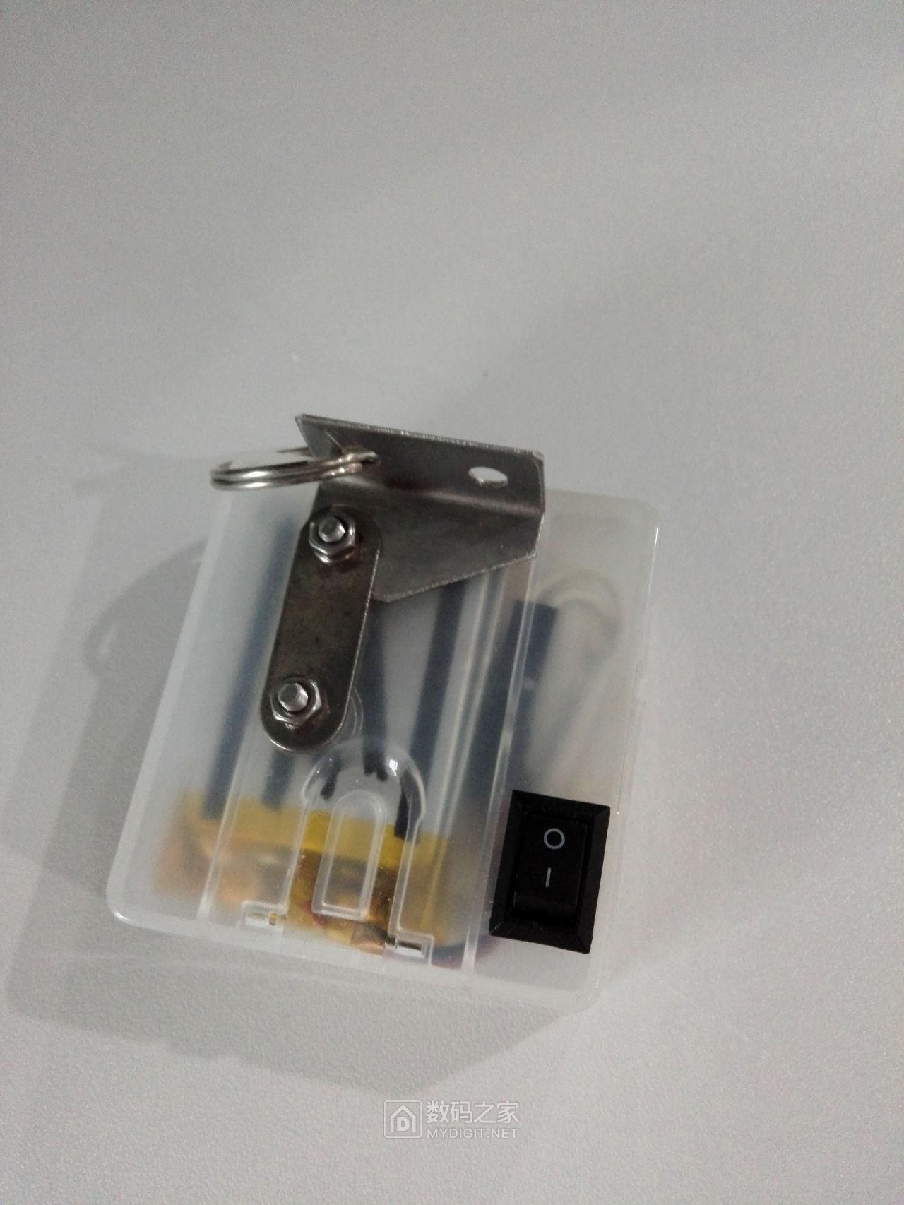

[工仪] 简单制作夜骑警示灯(闪光灯)
发表于 2019-4-25 14:06:40 | 显示全部楼层 |阅读模式

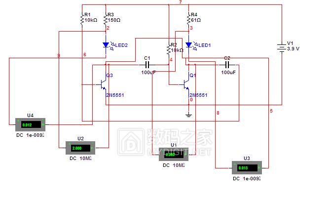

电路图
电路图
成品

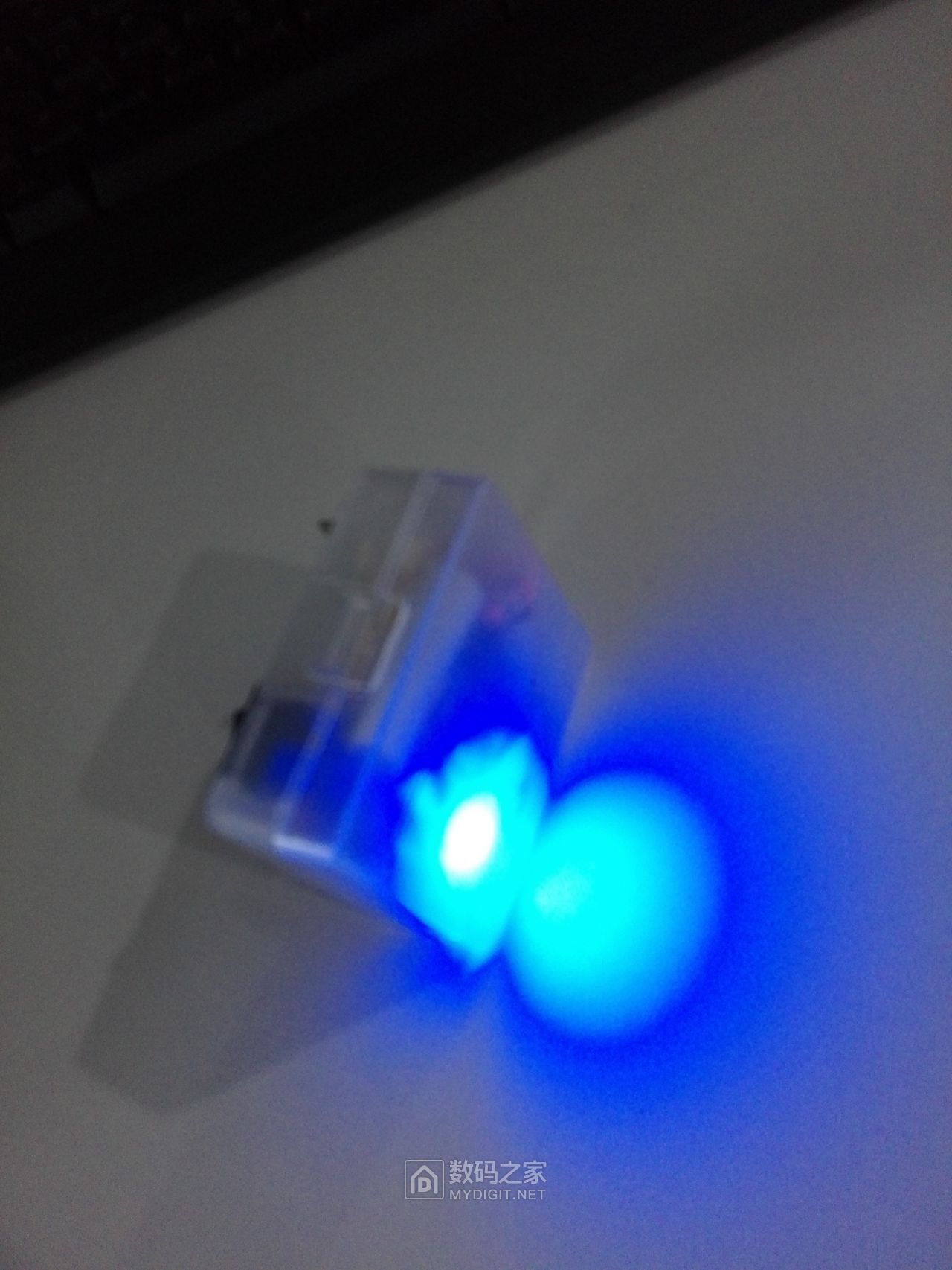

蓝光
蓝光

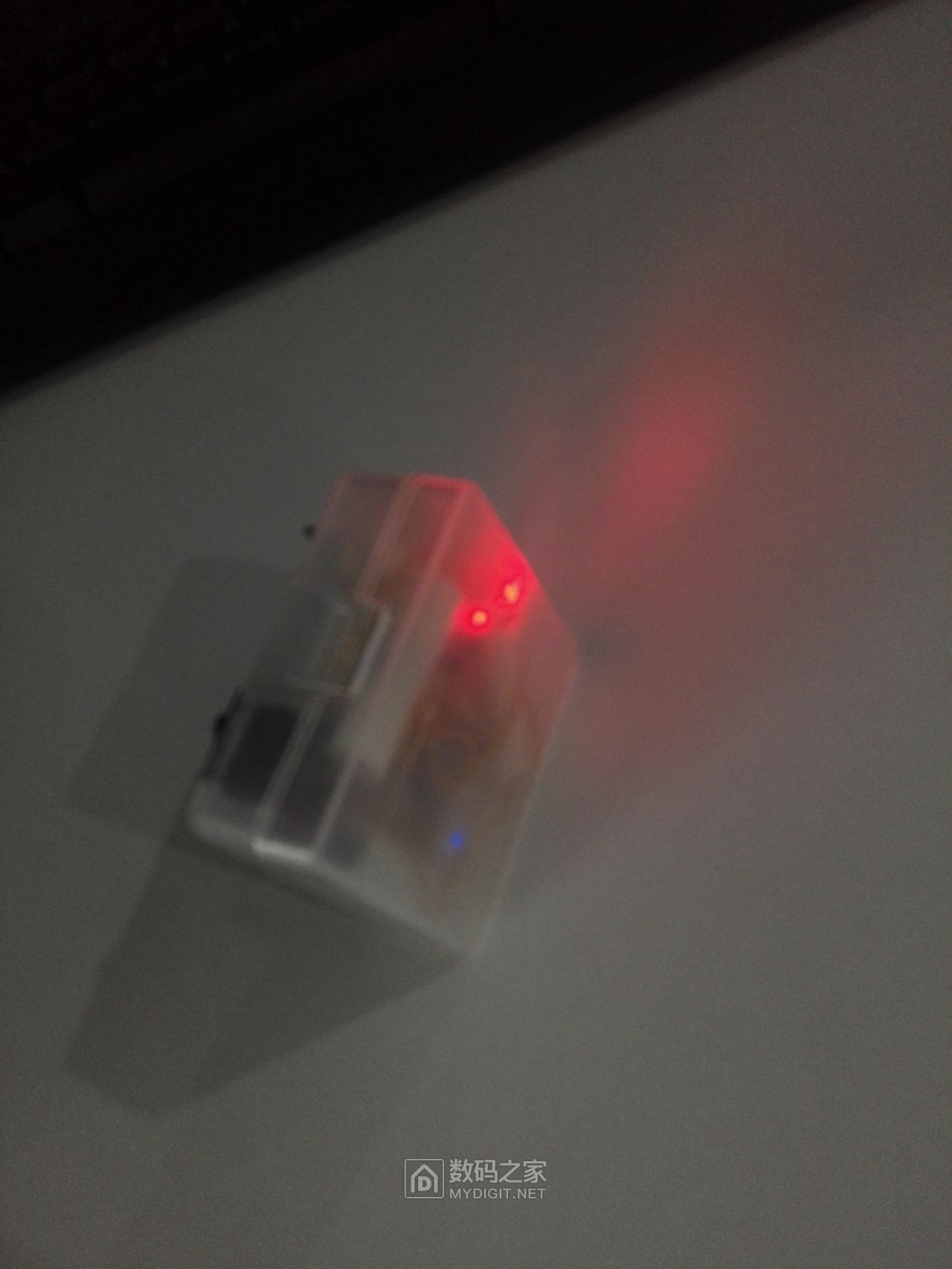

红光
红光

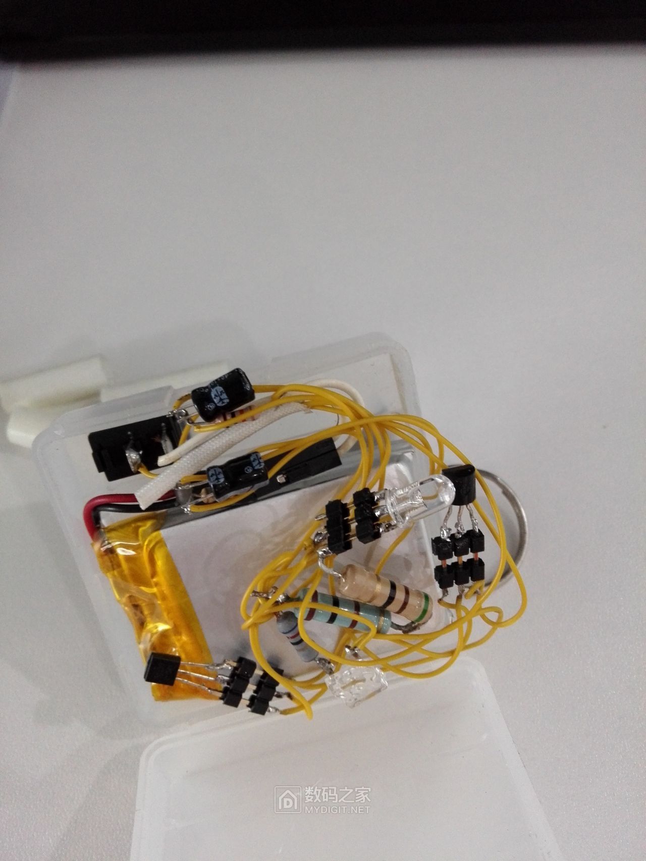

内部线
内部线
内部线
内部线

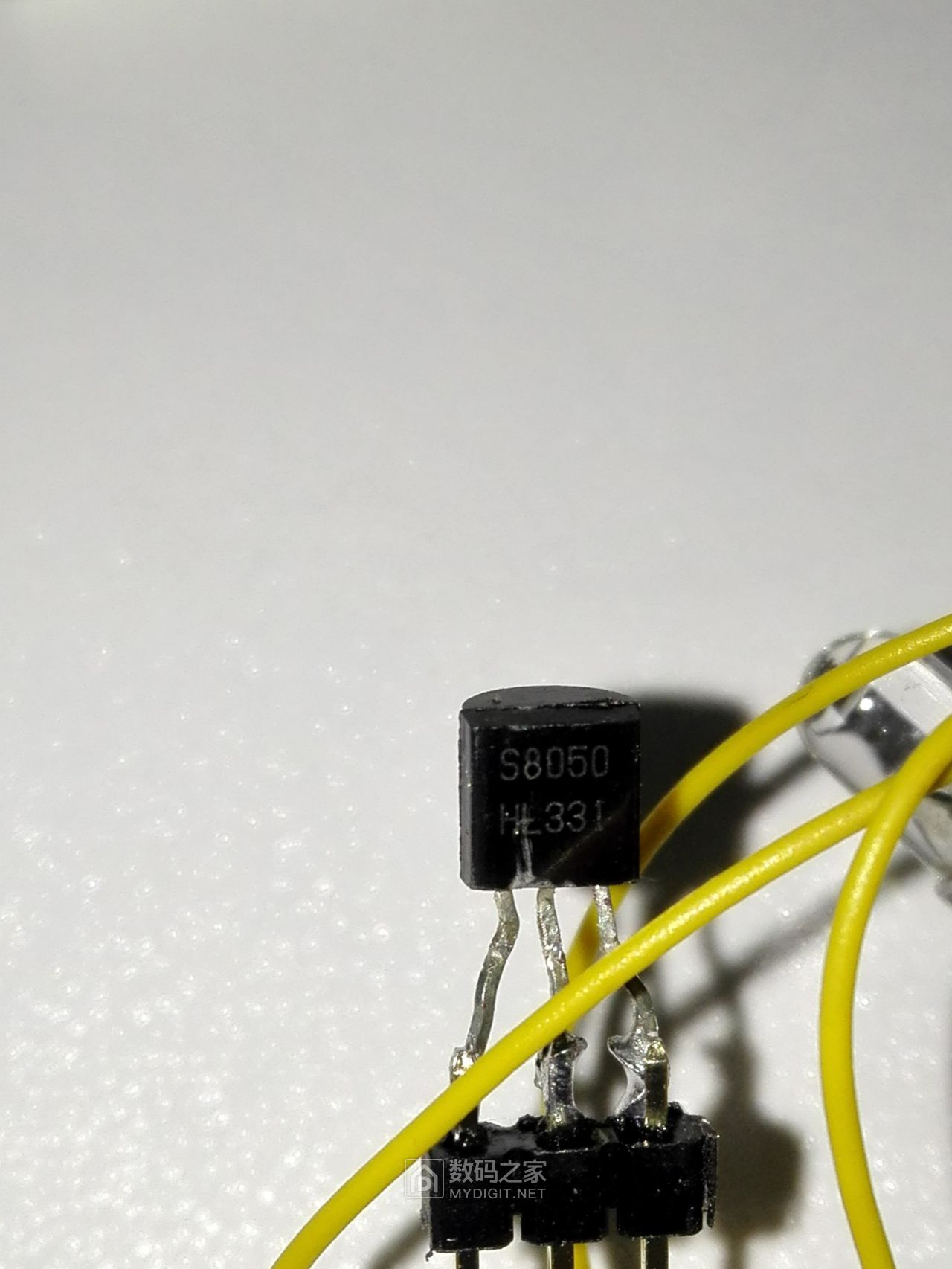

三极管
三极管

一个七彩发光二极管的事
发表于 2019-4-25 16:03:10 | 显示全部楼层
就是一个简单多谐振荡电路,你非得画的让人眼花瞭乱:dizzy:

发表于 2019-8-13 10:09:45 | 显示全部楼层
这个图纸被你画的,哎
