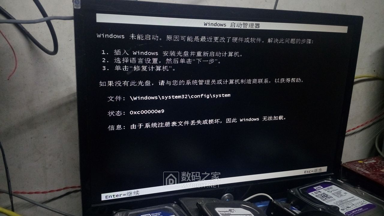

这电脑清下灰,装了两条D3 4GB内存条开机是好的(血赚了),电脑上的500GB硬盘也认出了
不过这系统损坏了 我想应该是这电脑系统损坏所以电脑才当废品卖掉的吧?
引导修复不了系统
把它重装了一个WIN10系统可以了
看了硬盘里面文件这台电脑就是拿来当监控用的,卖服装的店
这电脑硬盘又是一个接口错误,损坏的硬盘线造成的故障1870892个

这个提示说明硬盘有坏道了,不信就用MHDD扫描一下

没用MHDD扫,是直接用硬盘再生器修复~修过再引导修复还是不行就重装系统了

硬盘提示接口crc 错误的问题,不一定是坏道,可以把硬盘pcb拆下来,擦一下pcb和硬盘之间连接的触点,可能氧化严重,导致数据传输校验错误

这不是硬盘坏道,有时电脑非正常关机再开机都提示这个

非正常关机再开不就是下面这个界面,其实查过这硬盘确定是有坏道,复制东西提示I/O什么错误~修复下可以了
