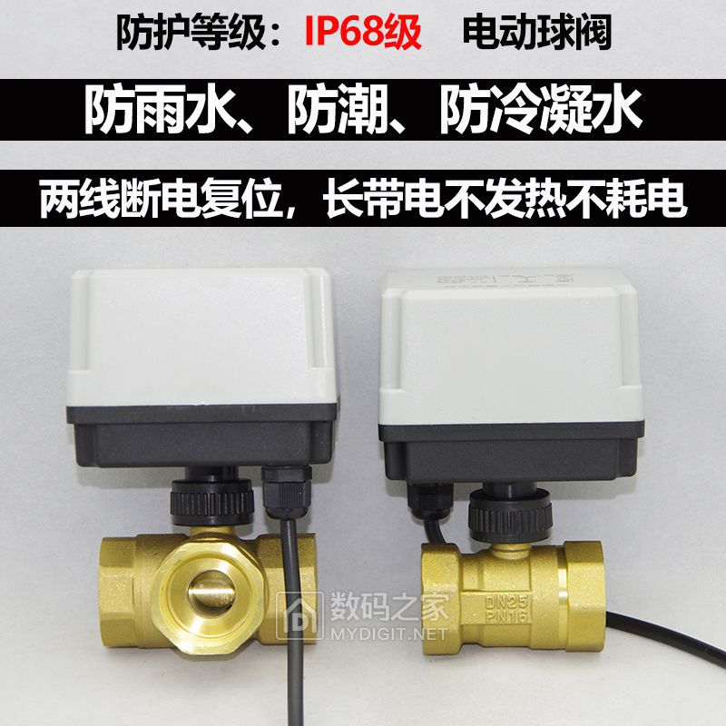

便宜的方案都推翻了,原本想用机械自动控制的,但是没有合适的机械可以自动控制水流,只能找合适的方案。最终选择的是
这种阀可耐高温,是机械结构,也防水。可以户外使用,价格也合适。控制可多选,我买的3线2控的,控制有交流~220V和直流12~24V。我是放外面,所以选择低压比较安全。心想,太阳能热水器的加热功能我家一直没用过,是不是能靠加热功能来实现自动调节选择使用的电器。于是网上查询我这款控制器的 智能控制方案,我家用的是四哥热水器,智能控制的程序是,太阳能热水器温度达不到50时候,晚上17:00开始开启电加热,利用这个控制就可以实现自动转换热水器使用的水流。实际控制也可以通过手动控制操作控制水流。

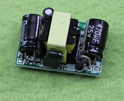

好久没发帖了,关键就是没有什么人打赏M了,以前经常发一些小改造,发帖不容易,需要各位支持买时候特意问了卖家控制电流大小,卖家说需要2A电流,原控制器变压器肯定不够用的。电子三通阀到手测试,200MA左右驱动电流,没有卖家说的那么大电流。所以想之前买的模块派上用场了,这种模块体积小电流可以达到400MA,峰值500.

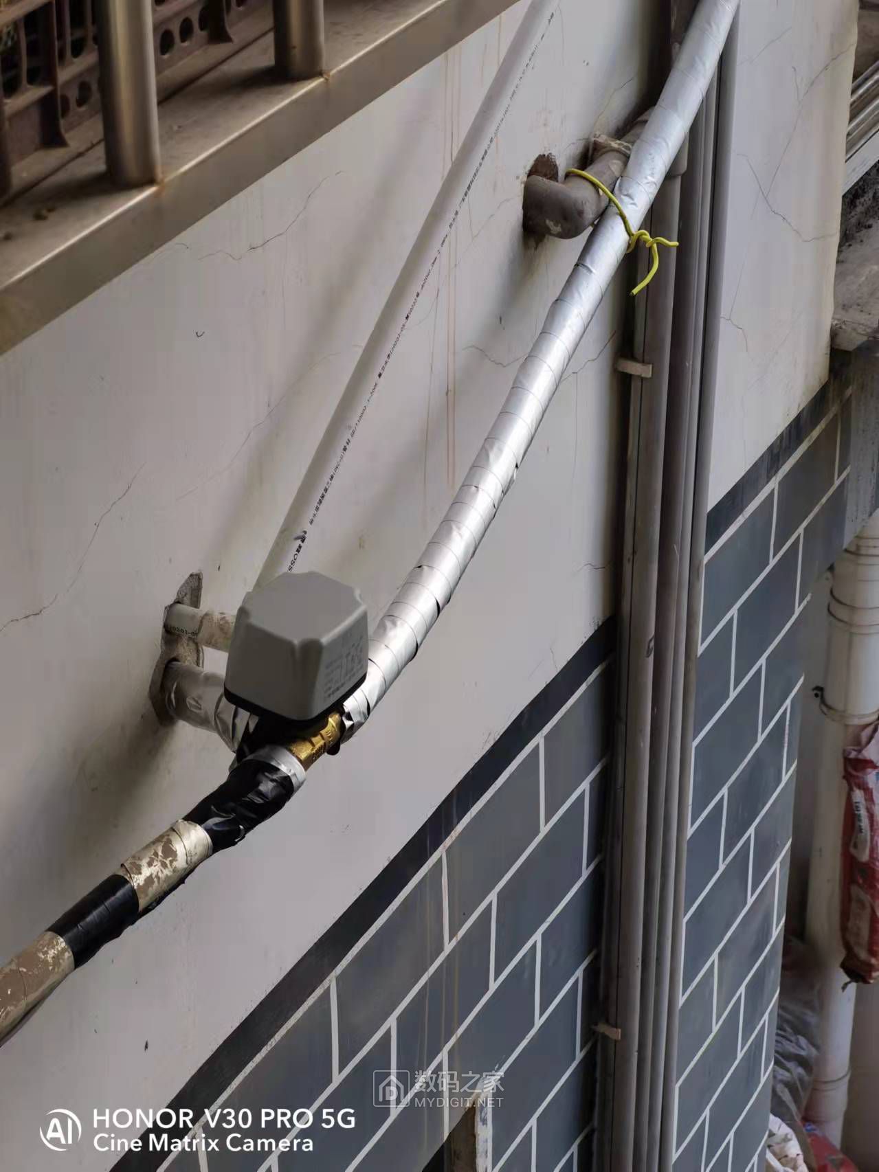

体积小,可以驱动。于是拆控制器改造。这个是三通阀安装效果图
左边太阳能,右边电热水器,墙内是接各路用水管路,阀旁边的是热水器供水管不加入本系统。

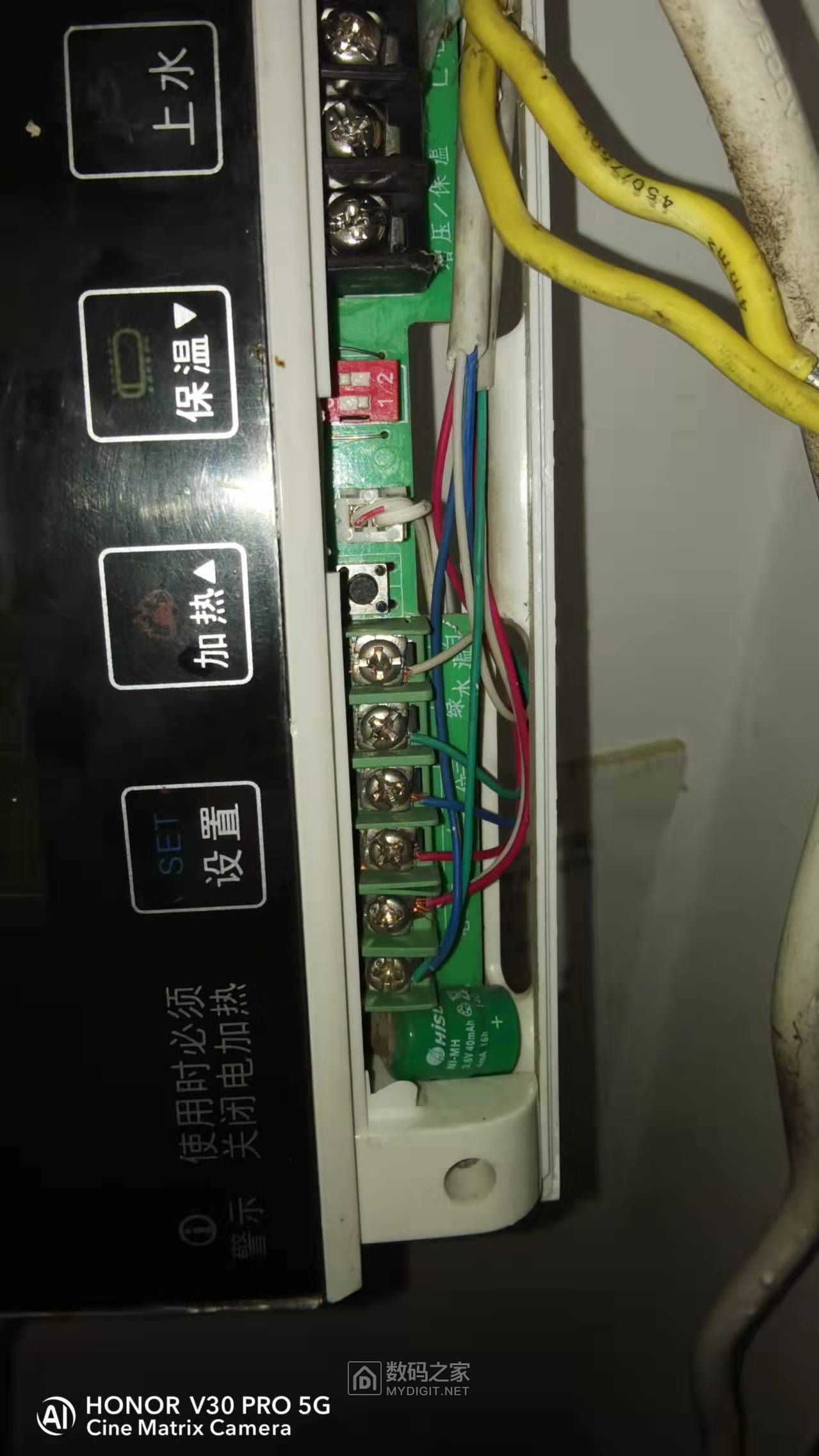

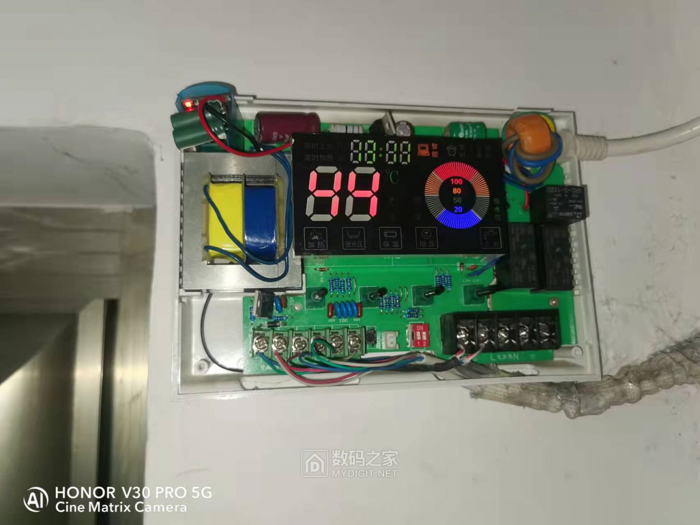

这个是控制器,我只需要取消原加热的电线,再加入2根4芯的传感器线到阀体即可。
这是猪脚,最终改造的效果,改造后盖子完全可以装上不影响美观,内部改造加入驱动的开关电源,换了增压泵继电器,加入2个电阻,利用原电路做了个反相器。还有原电路线路重新安排,最终成品耗时7天改造完成,温度达不到50度自动转入电热水器,温度超过时候自动转太阳能。由于我家的电热水器不是直接开机加热那种,所以就没办法用这个控制器去控制电热水器自动加热,我最需要的是自动转换水路,简单点就好,不用有时候老人或者自己不记得调节就乱上水到太阳能。实际上还可以实现自动控制电热水器自动加热功能。各位有意向改的可以参考我这个改法。改好后还是小有成就感的,哈哈。先谢谢各位捧场,给点支持。
