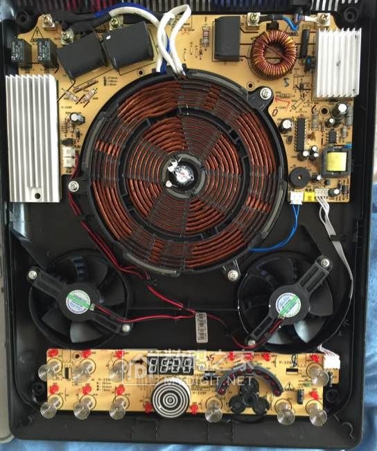

就在跟老板娘去收东西那天,她女儿A拿回来的。A的朋友给了A。说坏了。我拿回家帮修,今早才拆看,不算山货,新,目测无坏件,三个大电容也是好的。锉刀修端子,复原,试机,正常,也许就没坏。觉得接线端是个大缺陷,能烫化塑料壳,咋处理?要重新换个端子压线么?其怪为何会阻大发热,你遇到过么?
 楼主| 发表于 2019-4-26 22:40:00 来自手机浏览器 | 显示全部楼层
还有个图示疑问,没拆看线管。

那个必须是铜端子,不然就会发热

这线圈稀稀拉拉的,本来就是铝的了,还这么稀,可真够省的。这下帮老板娘修好了电磁炉,以后老板娘有啥好处绝对第一时间想到你,美滋滋

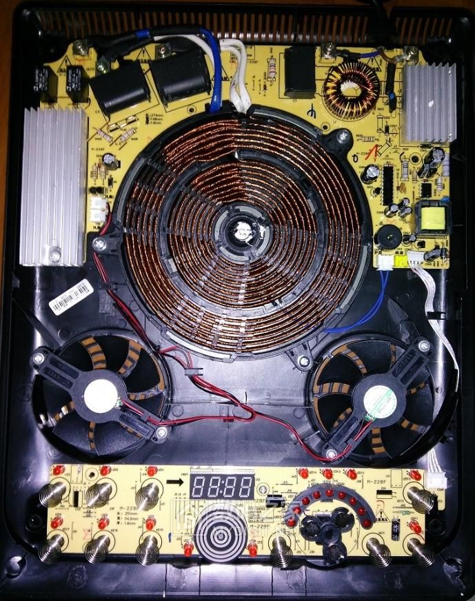

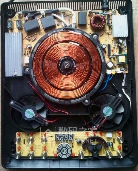

看看别的网友发的以前的九阳的拆机,对比一下线圈,真是一代不如一代了:

接线端子基本无解,因为线盘用上了铝线,功率部分不同材料接触的地方必定发热,铝又容易发热氧化,导致铝线粉渣渣。

铝接触不良了

线盘不能随便换吧!??目测差不多可能行。我只能告知不要开大功率,默认1400或以下。

新压个铜鼻子呗……

线盘我随便换过一个(铝线盘换铜线盘),目前正常使用
发表于 2019-4-27 15:00:07 | 显示全部楼层
换铜线盘吧,这个用不住
