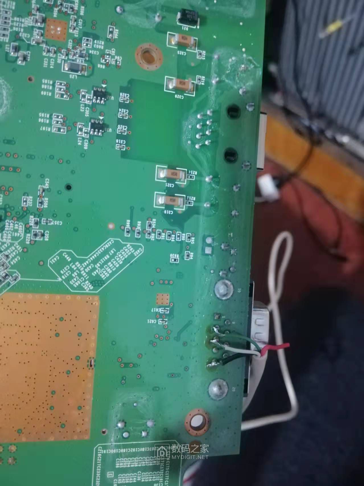

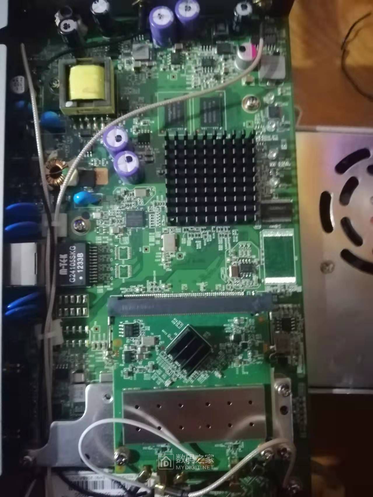

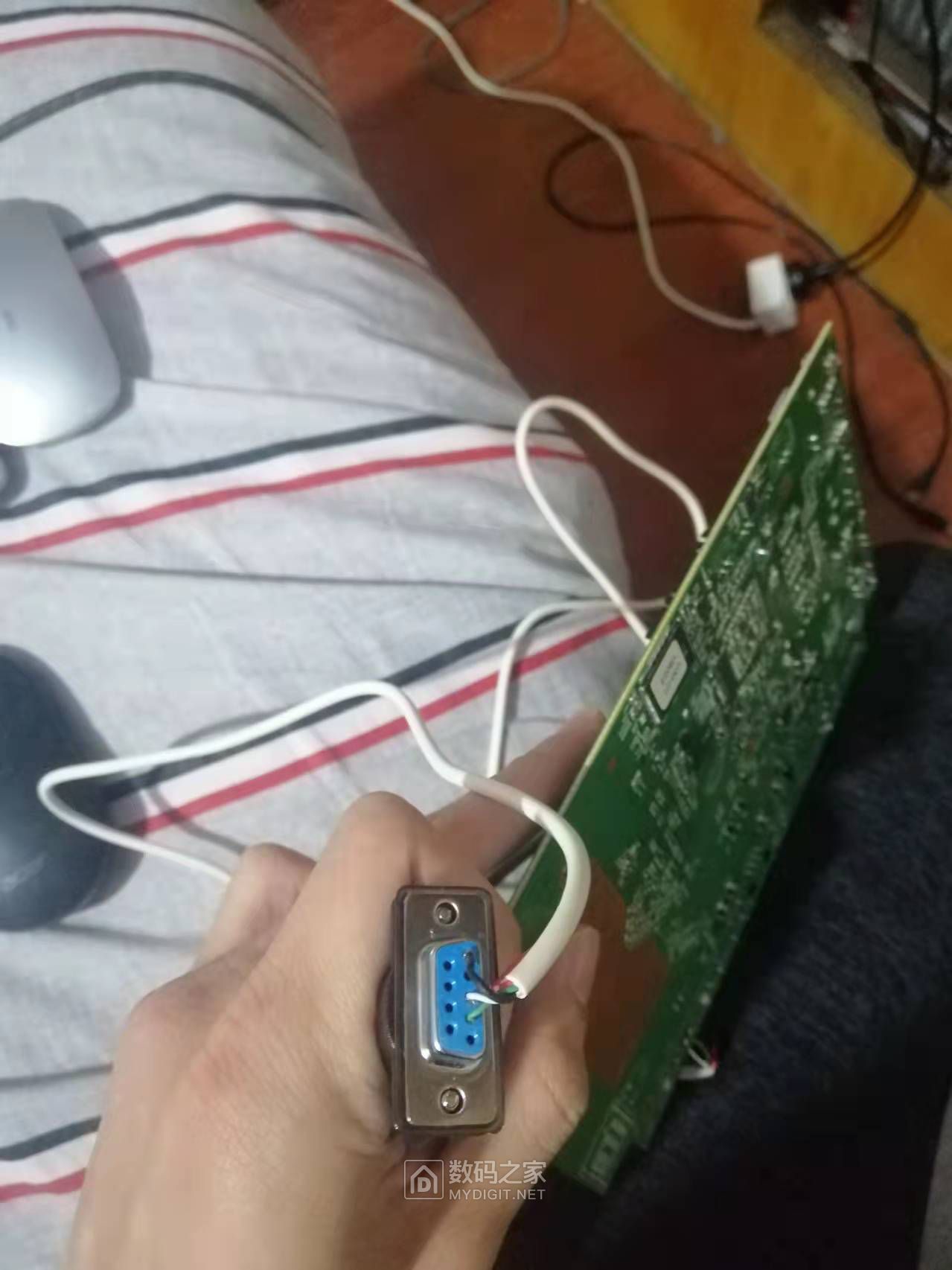

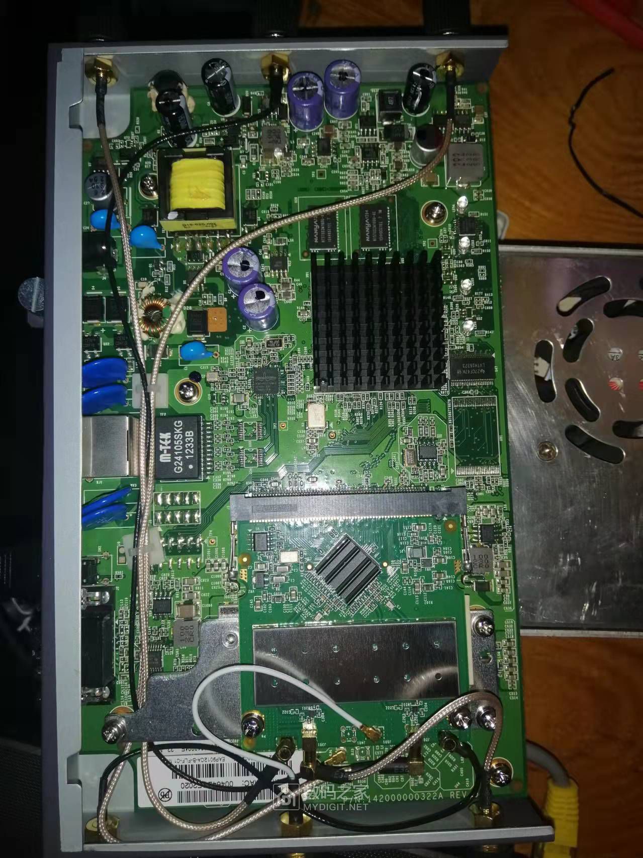

网上找到个教程,大体上是正确的,有个别细节错误,首先比特率是9600,而不是教程里写的115200,我之前用115200乱码,其次串口线不能直接插上,需要飞线只接tx、rx和gnd,tx和rx需要互相交叉连接,别的没有了,附上拆机图吧

发表于 2022-4-6 23:52:51 来自手机浏览器 | 显示全部楼层
这是光猫一体机?用料这么多
 楼主| 发表于 2022-4-7 09:18:45 | 显示全部楼层
wuren 发表于 2022-4-6 23:52
这是光猫一体机?用料这么多
不是,是瘦ap
