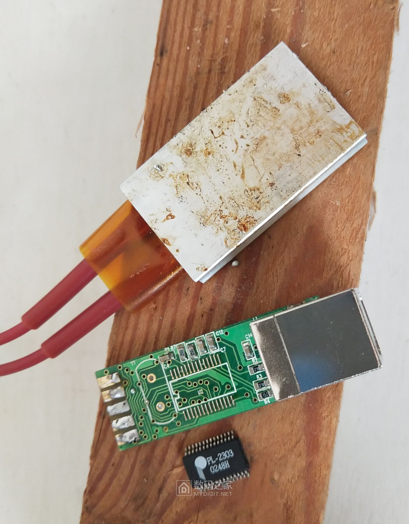

没有热风枪,一直对于拆卸多脚的ic头疼,前段时间红包买了个ptc加热板280度的。简直太棒了,更换铝基板的led很轻松,无意中试了下薄的pcb板也能拆焊,今天拆1.6厚的pcb上的芯片同样轻轻松松。用这个工具静音又节能

另一面没有元件好拆,另一面有元件会不会影响这面拆的?

做SMT贴片炉应该也不错,上锡膏和元件后放上面加热熔接锡膏.
 楼主| 发表于 2022-4-7 16:48:38 | 显示全部楼层
是的,我正打算这么干

我也买过一个,但温度达不到呢

发表于 2022-4-7 20:24:29 | 显示全部楼层
这个世界 发表于 2022-4-7 18:30
我也买过一个,但温度达不到呢
我也试过LED拆不下来。
后来试着用东西把铝基板使劲压紧加热台就好了.

你这个是280度的,我买的是260度的,没你的温度高。
