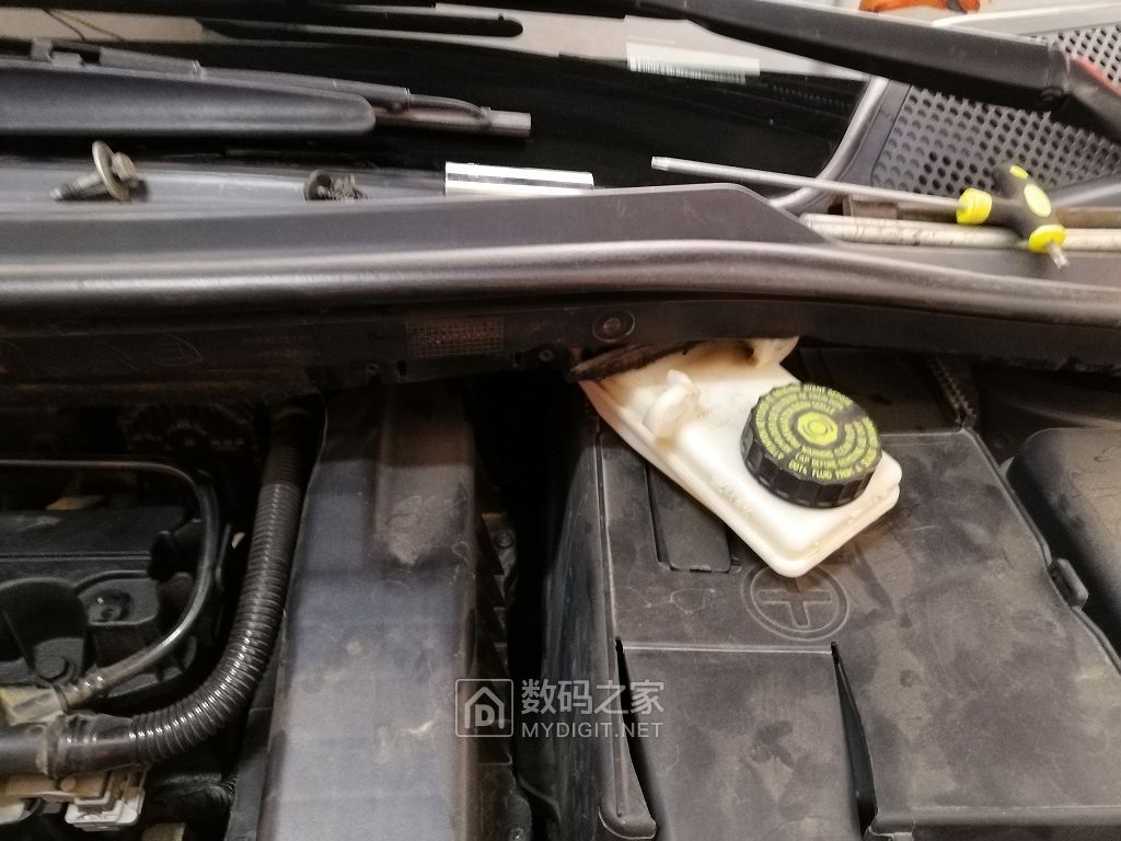

先将刹车油壶移到一边去,方便取下空气滤,然后才能拆下节气门

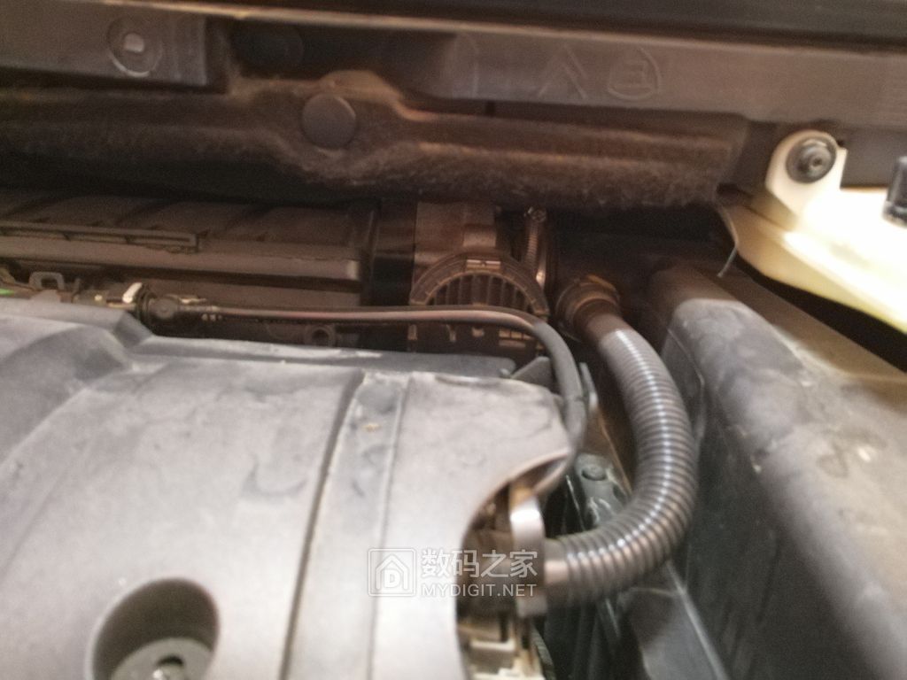

取下空气滤,将节气门上面的卡子拆下

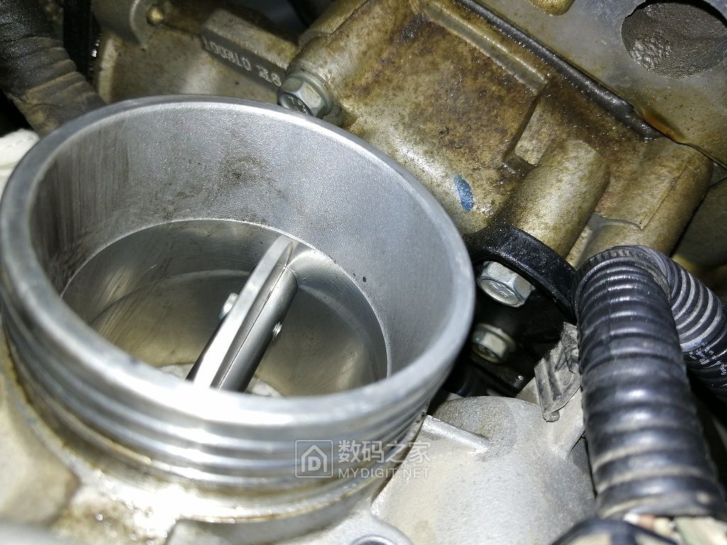

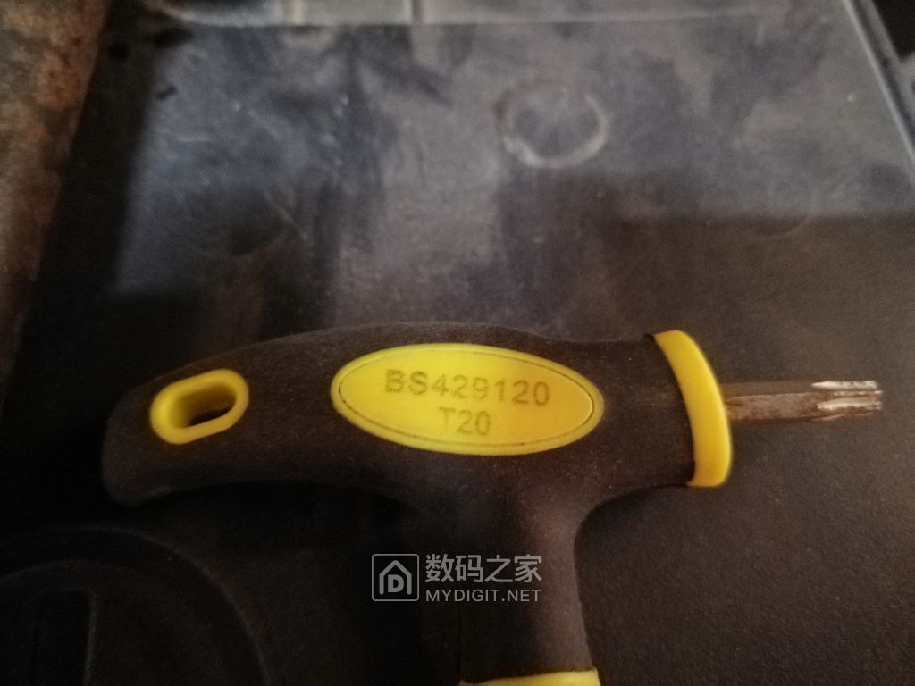

节气门上有三个螺丝固定,外面看不到用T20的螺丝刀摸索着取下来,节气门不太脏

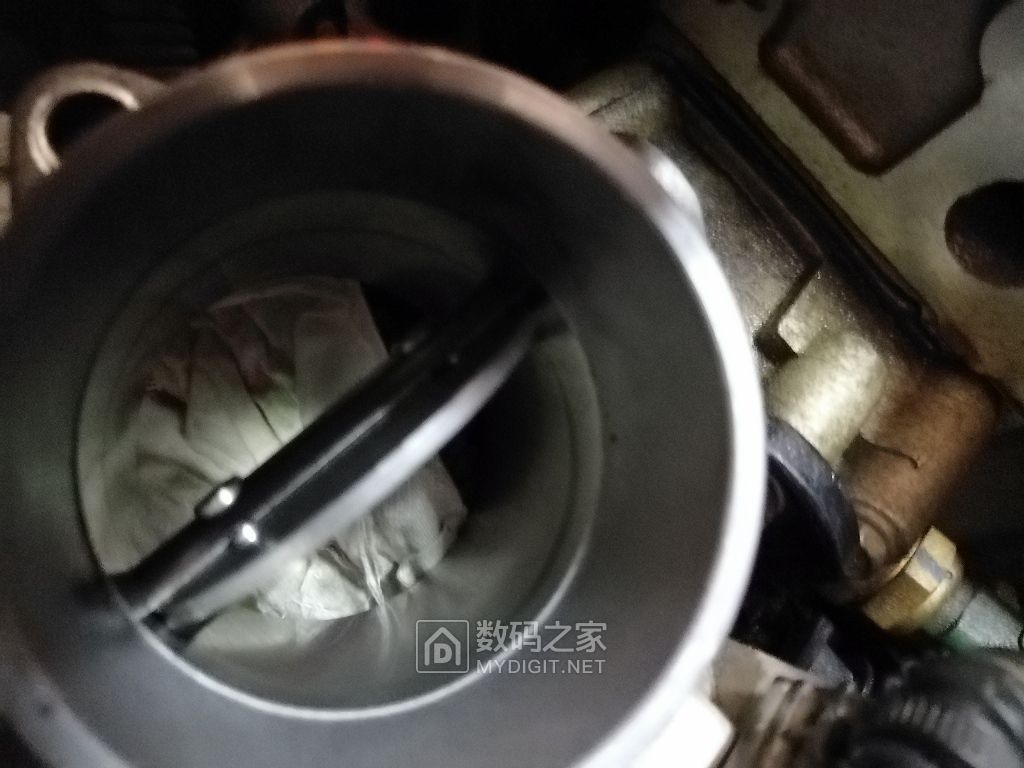

用节气门清洗剂喷,然后用布或卫生纸擦一下,注意节气门上面有连接线,平时节气门盖板是关闭的,为了清洗干净,将车通电,用物体将油门压到底,节气门就会张开,方便清理!

清理后的节气门

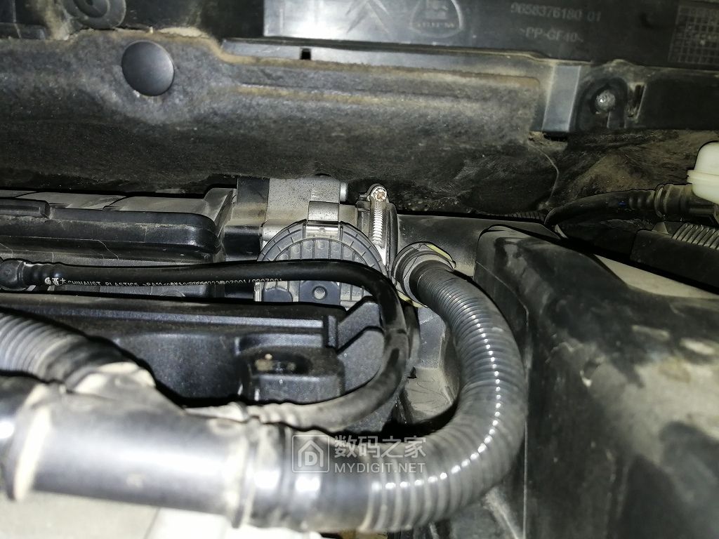

然后将节气门按拆卸步骤安装上去,整个清洗完成!
清洗节气门的要点:第一,注意如果整个取下来清洗,拔掉连接线束,洗完以后可能要进行节气门初始化,具体步骤可百度,也不复杂,当然不初始化也问题不大,据说跑一段路以后行车电脑会自动调节适应。
第二,节气门的螺丝有一颗外表看不到,只能是用手摸索着卸下,注意下到松了以后,用手取下来,防止用扳手会掉到车里,太难找了就!
